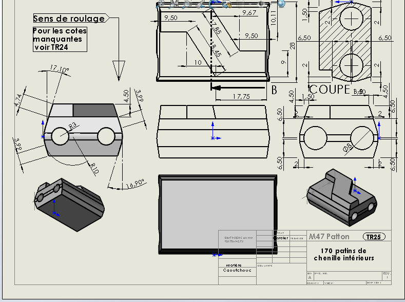

Titi78 Posté(e) Septembre 26, 2020 Posté(e) Septembre 26, 2020 Pour les chenilles elle pourrait être en plastique dur mais avoir des patins caoutchouteux rapporté inséré dans la Chenille . Cela permet une chenilles rigides qui ne se déforment pas dans les virages et les patins interchangeables pour diminuer le bruit et être facilement remplacé. Pourquoi ne pas découper les patins dans un caoutchouc ou une mousse dure ?

Hilson Posté(e) Septembre 26, 2020 Auteur Posté(e) Septembre 26, 2020 il y a 28 minutes, Titi78 a dit : Pour les chenilles elle pourrait être en plastique dur mais avoir des patins caoutchouteux rapporté inséré dans la Chenille . Cela permet une chenilles rigides qui ne se déforment pas dans les virages et les patins interchangeables pour diminuer le bruit et être facilement remplacé. Pourquoi ne pas découper les patins dans un caoutchouc ou une mousse dure ? Merci vraiment d'apporter tes idées. dans la construction en 3D dans SolidWorks j'ai réalisé et "monter" pour faire des simulation de fonctionnement, toutes les pièces sont indépendantes les unes des autres pour réaliser une vrai maquette. Les patins en caoutchouc vont être fabriquer à l'aide moules et dans une matière très proche du caoutchouc pour être 1=> réalistes" et avoir 2=> une certaine "souplesse" et aussi pour être remplacés.

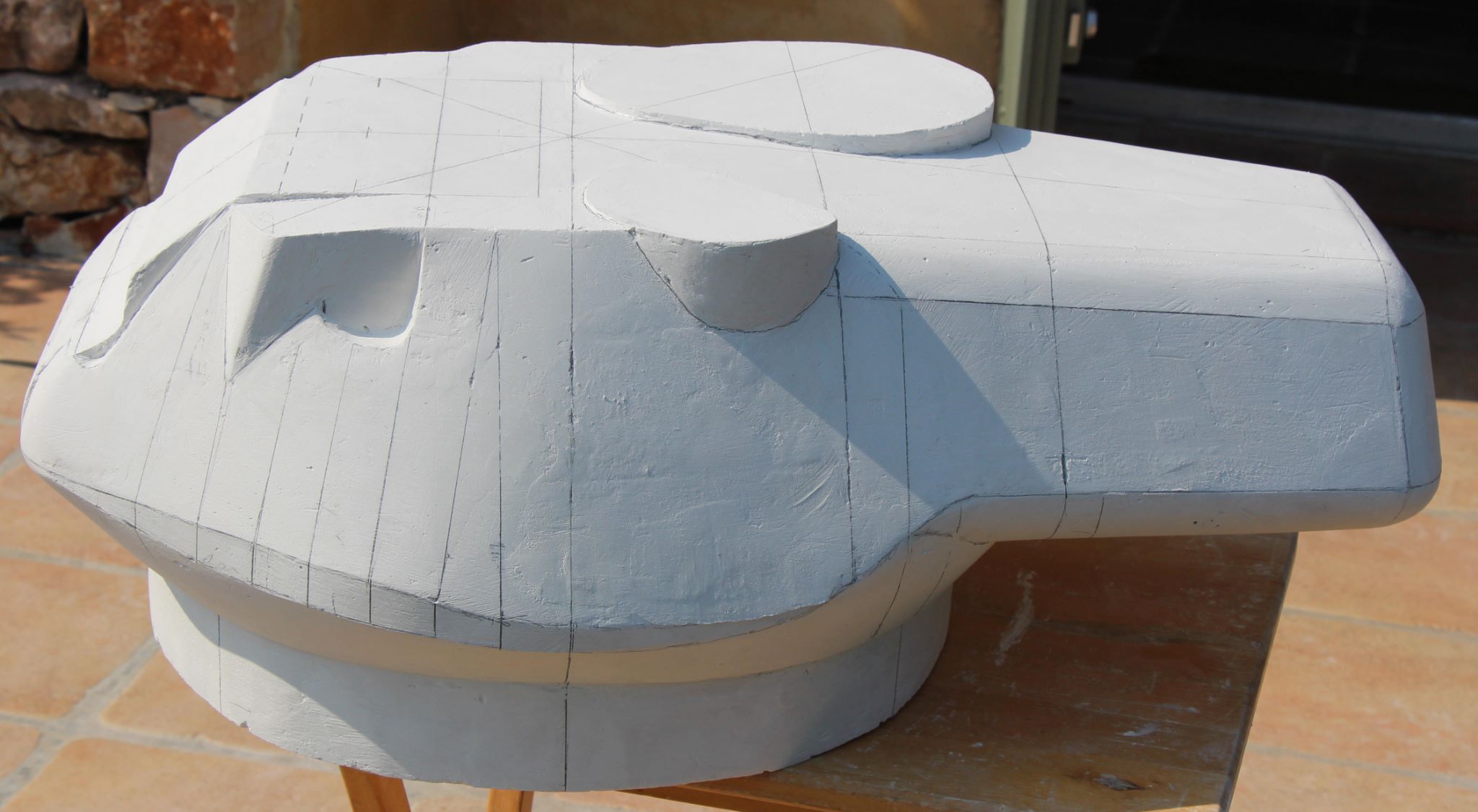

Hilson Posté(e) Septembre 27, 2020 Auteur Posté(e) Septembre 27, 2020 Bon, en plus ils sont sympas ! je vais donc resté sur le forum () Pour le moulage, comme je suis dans le Var (pas loin de Fayence pour ceux qui connaissent) je m'approvisionne chez Resoltech CMS Sud Mougins (à côté de Cannes-je suis à 35kms) ils sont hyper sympas et je pense qu'ils expédient. Mais je crois qu'il y a pas mal d'agence en France. Spécialiste des résines, polymère, et tout et tout( ) https://www.cms-france.fr/content/7-catalog magasinsud@cms-france.fr 04 22 78 00 60 demander Pascal (hyper sympa et très technicien) Merci encore pour tes encouragements et conseils 1
