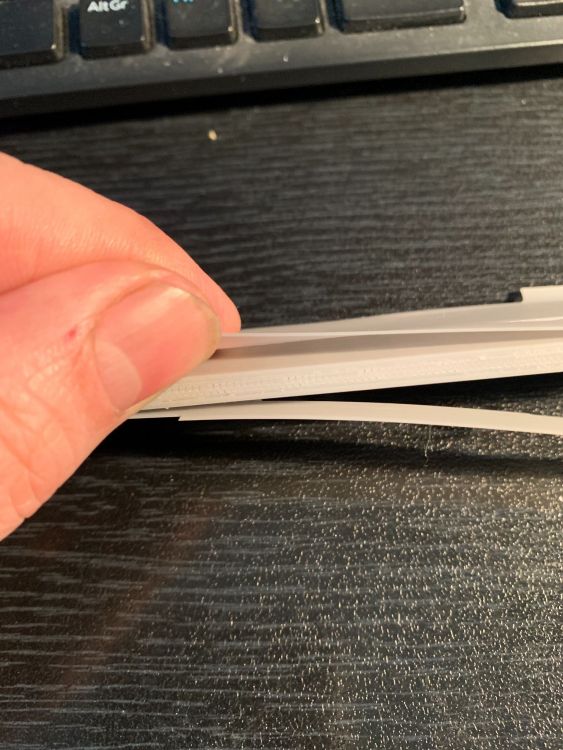

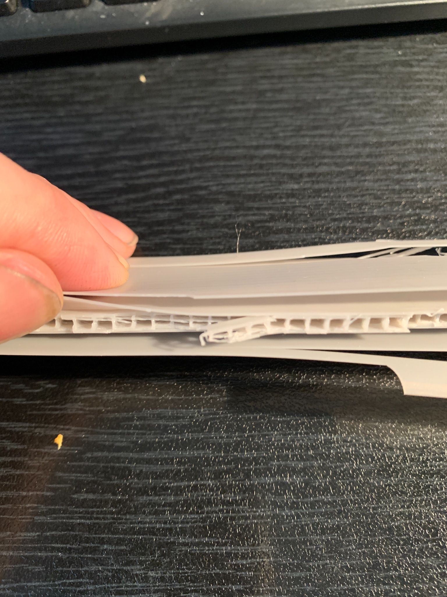

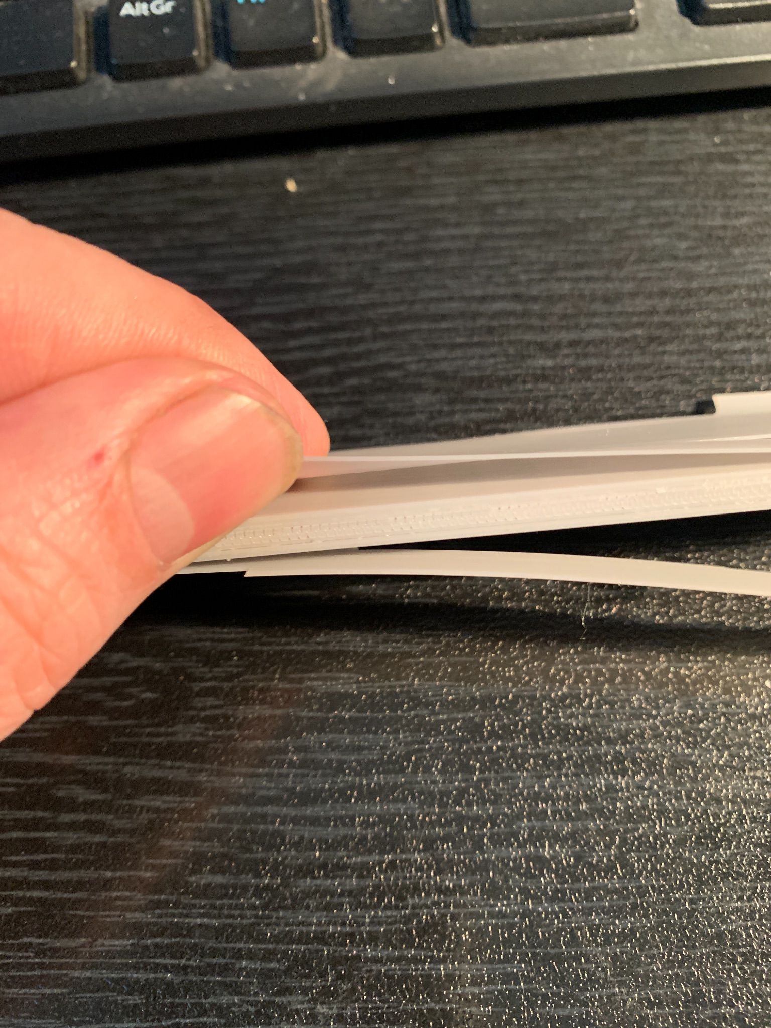

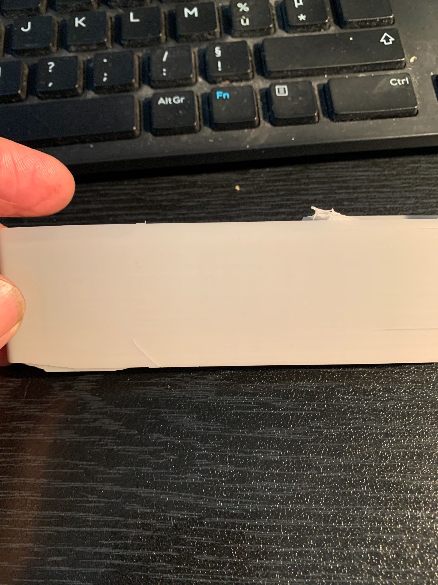

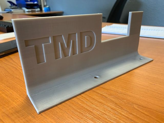

Pour apporter ma pierre à l’édifice, je suis en train d’essayer d’en imprimer, j’ai fait une tour de température qui me paraissait bonne de 240 à 210 degrés. J’ai choisi 210 degrés car c’était la seule température ou je n’avais pas de stringing avec un retraction de 4mm à 35mm/s (comme mes autre PLA), ventilo à 50% et température de plateau à 85 degrés pour la première couche puis 80 degrés. J’ai ensuite imprimer une grande pièce qui avait un superbe aspect. Mais parce qu’il y a un mais, les couches ont l’air bien liées entre elles par contre les parois se désagrègent.

Petit retour, les 2 dernières impressions se sont bien déroulés avec les paramètres suivants :
Impression avec bordure
Plateau verre trempé Creality
Température plateau : 85 degrés pour la première couche puis 75 degrés (très léger warping même avec 3dlac)
Température buse : 225 degrés
Retraction : 9mm à 95 mm/s (bon c'est pas encore top mais pour les pièces actuelles ça passe.
Vitesse de parois : 20mm/s
Vitesse de remplissage : 50mm/s.
J'ai 5 pièces à faire et après je ferais d'autres tests
