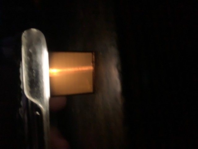

Zorro_X Posté(e) Octobre 4, 2020 Auteur Posté(e) Octobre 4, 2020 (modifié) euh... je t'avoue que je ne comprends pas bien ce que je vois (ou sensé voir)... Modifié (le) Octobre 4, 2020 par Zorro_X
Avrel Posté(e) Octobre 4, 2020 Posté(e) Octobre 4, 2020 il y a 1 minute, Zorro_X a dit : euh... je t'avoue que je ne comprends pas bien ce que je vois (ou sensé voir)... Bin la lumière qui passe a travers, heureusement qu'il n'est pas sur ta liste 1
Zorro_X Posté(e) Octobre 4, 2020 Auteur Posté(e) Octobre 4, 2020 ah ok ! ouf, je viens de me commander un Velleman, il est brillant mais c'est déjà mieux que mon octofibre, qui est très bien mais trop transparent...
