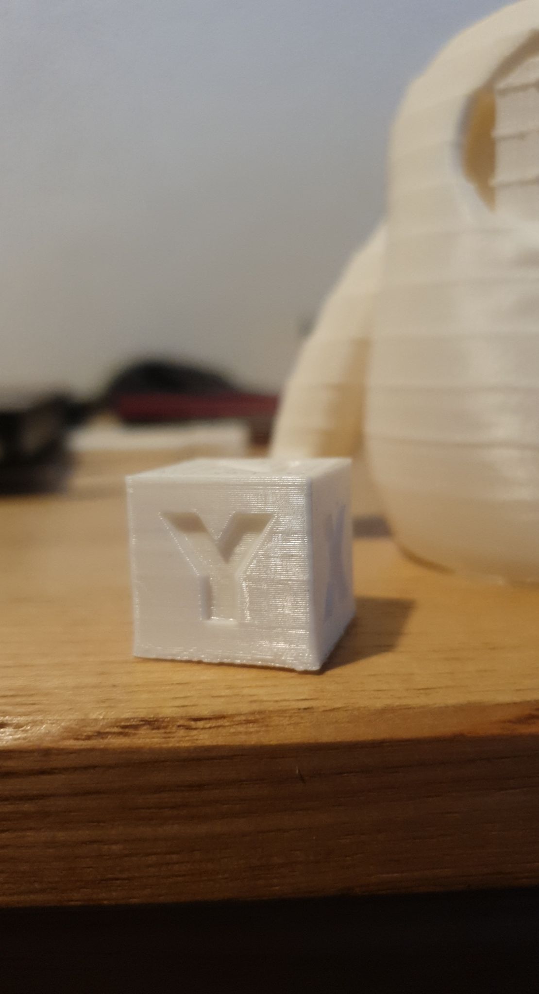

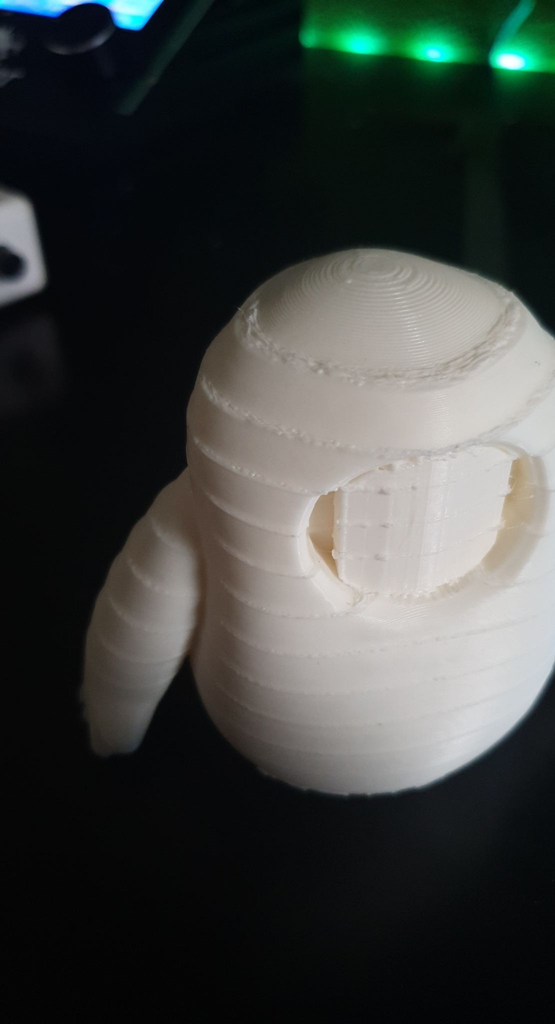

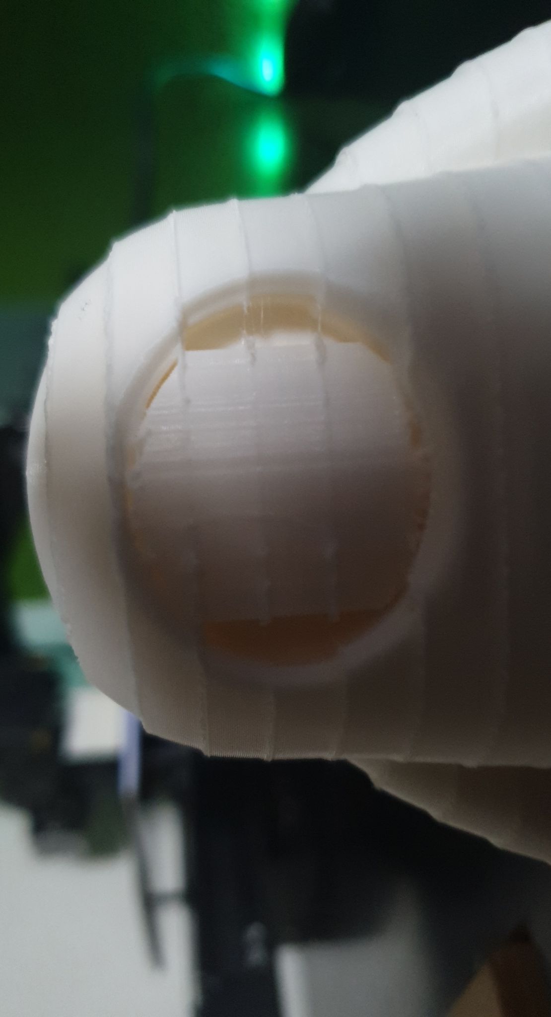

Snapchat-428357457.thumb.jpg.5e741a7fef561723d893dc9fd76cc956.jpgBonjour, sur toute mes pièce que j'imprime et qui dépasses environ 2cm des petits rebords apparaissent et la pièce et plus petite que ce qu'elle devrait être il y une sorte de tassement, qu'elle est le problème et y'a t'il un solution ?Snapchat-815649042.thumb.jpg.5707fad2e29963e11bf04abf65627e52.jpg

Salut,
C'est bizarre, mais depuis le début, j'ai l'impression qu'à intervalle régulier (pas de la vis trapézoïdale Z?), ta buse imprime plusieurs couches sans se décaler en Z. D'autant plus que tu dis avoir un tassement. Si tu imprimes une pièce (cube de calibration des axes par exemple), quelle différence de hauteur as-tu?
L'axe X et Y sont parfais mais sur l' axe Z j'ai 0.5 mm de moins sur un cube de 20x20x20mm
j'ai aussi comparer mes impressions mais les "bavures" ne sont pas toutes à la même hauteur donc je ne pense pas que c'est à cause de la vis de l'axe Z

Il ressemble à quoi ton cube? une petite photo?
Si tu imprimes un cube de 10mm, le défaut de hauteur est proportionnel ou il est constant?
Jpas encore imprimé de cube de 10 mm, sur une figurine qui devrait faire 98.9 mm en impression elle fait 83.8 mm
Comme l'a dit @remibora tu as un problème sur l'axe Z, il faut revoir ta tige filetée et tout ce qui va avec il doit être mal mis et profites pour contrôler tes excentriques.
Et aussi ton plateau est réglé trop proche de la buse
