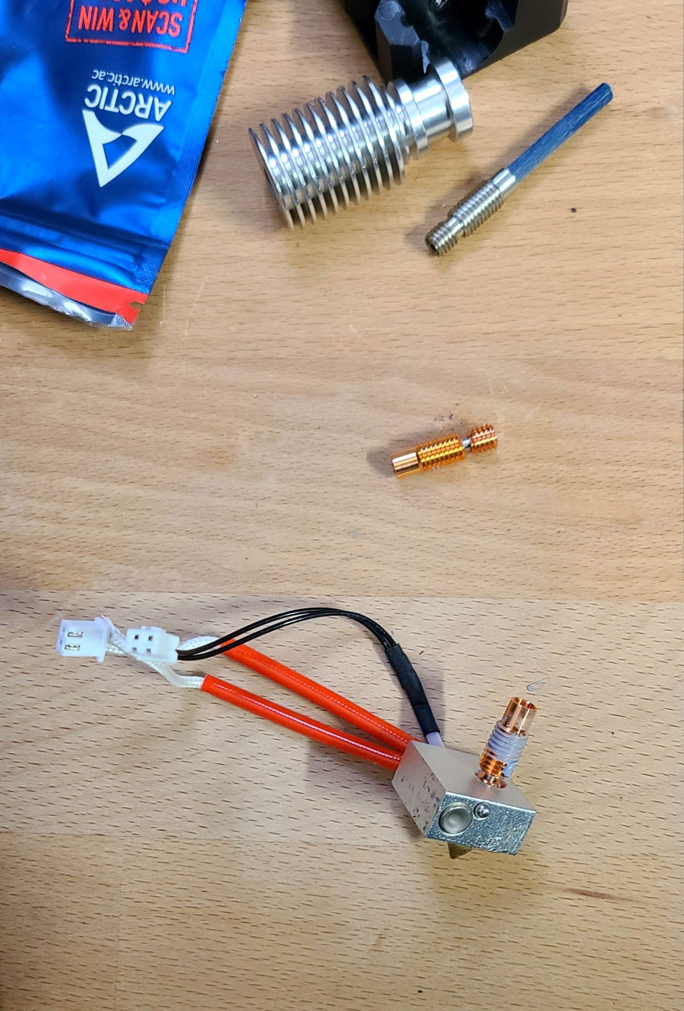

Bon clairement le firmware 6.1 est le plus stable actuellement même si je trouve que ça pourrait être lieux niveau ventilation du heatsink mais aussi de la buse. Pas un seul plantage en tout cas et du coup la machine est relativement silencieuse !
J'ai reçu pas 1 mais 2 heatbreak bi-métal du coup c'est un peu plus intéressant niveau tarif. Je l'ai monté avec de la pate thermique au moins ça refroidira mieux 😛
demain j'attaque les tests en PETG 👍

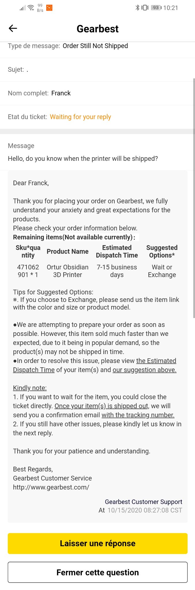

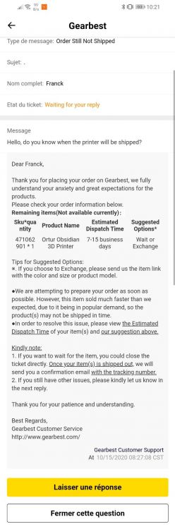

J'ai posé la question à Gearbest ils m'ont répondu ça...

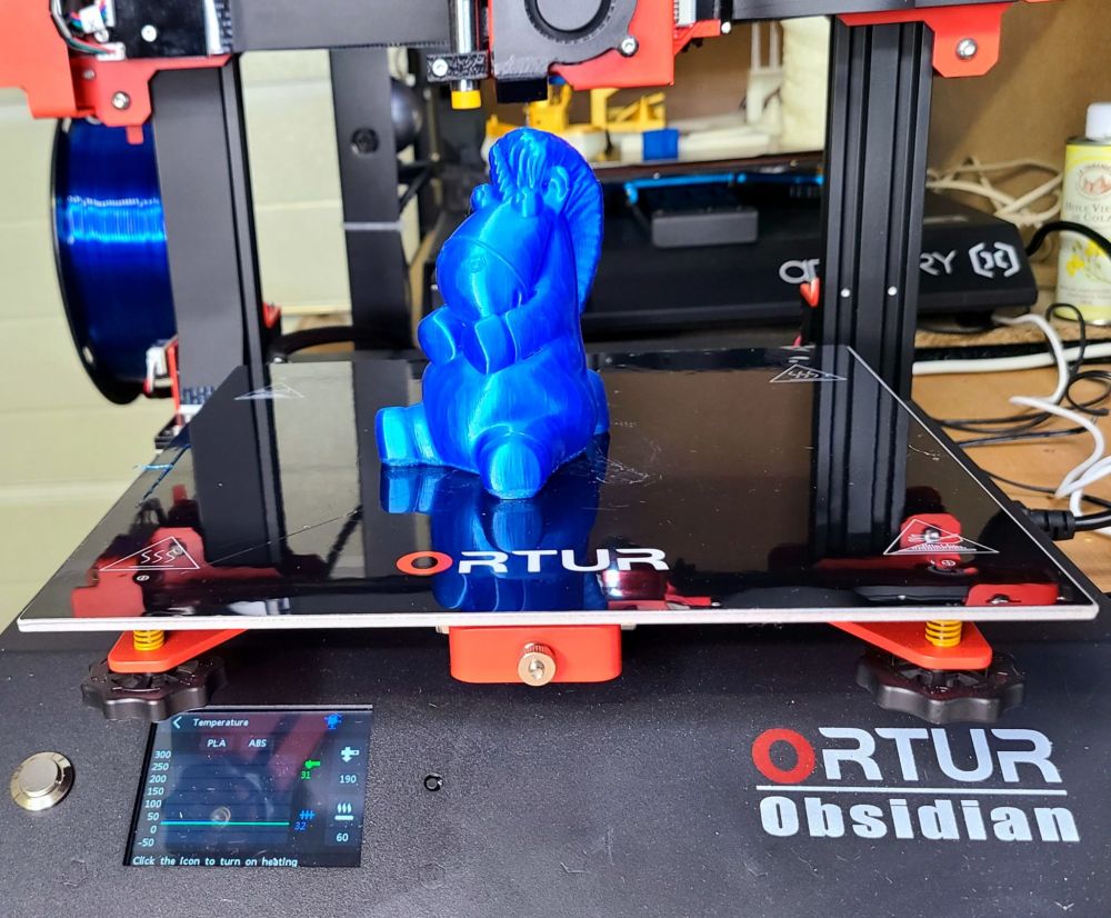

Franchement en 6.1 elle tourne bien, j'ai enchainé les prints en PLA et aujourd'hui j'ai attaqué le PETG avec une licorne de 6h à 100 microns 😄
Les drivers et moteurs sont silencieux. C'est précis et rigide et bien que récente, j'apprécie bien cette interface avec Freertos.
Je pense que c'est une machine plus moderne et plus pérenne mais clairement ça ne sera pas le jour et la nuit avec une Artillery non plus 😉

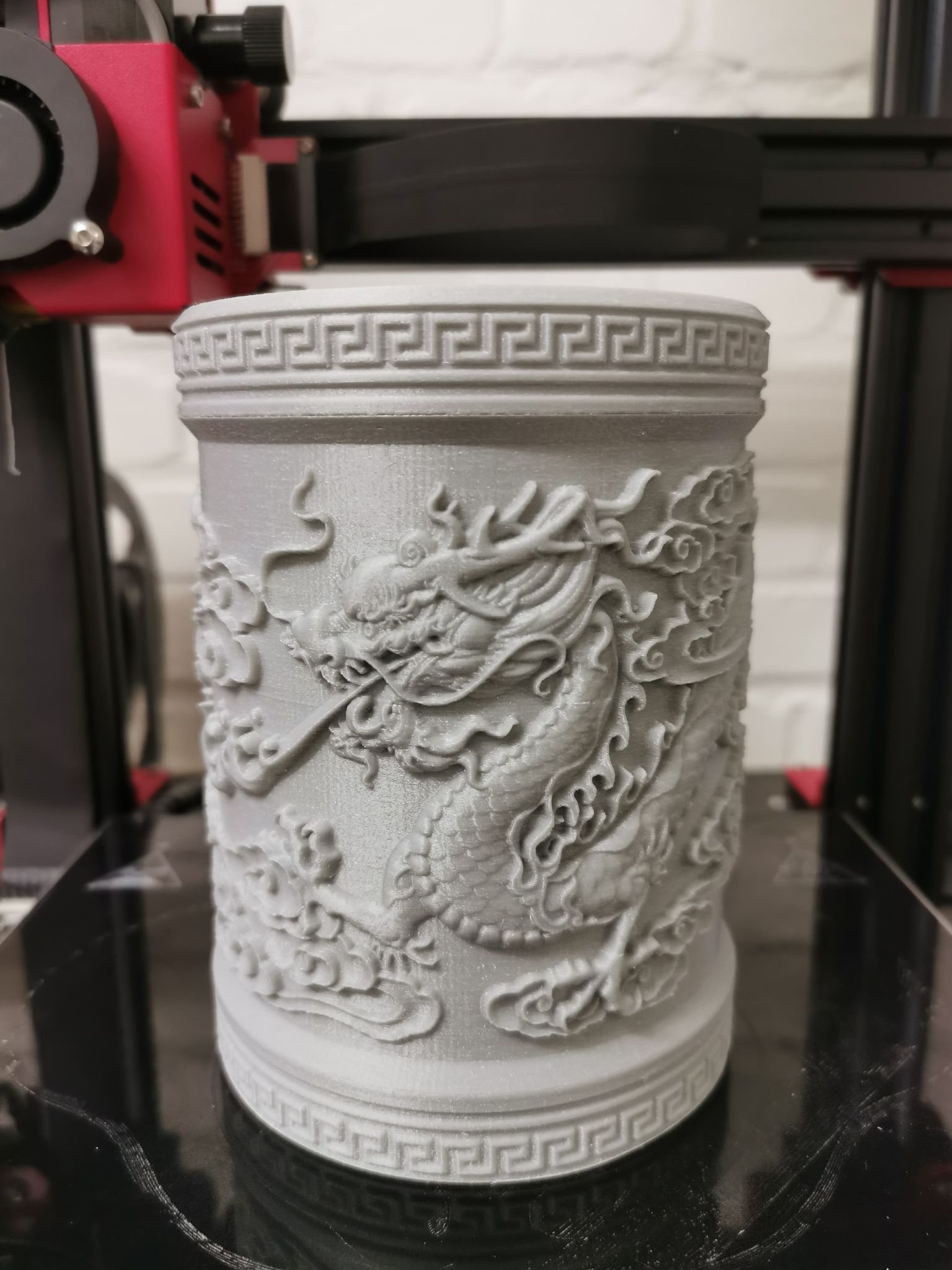

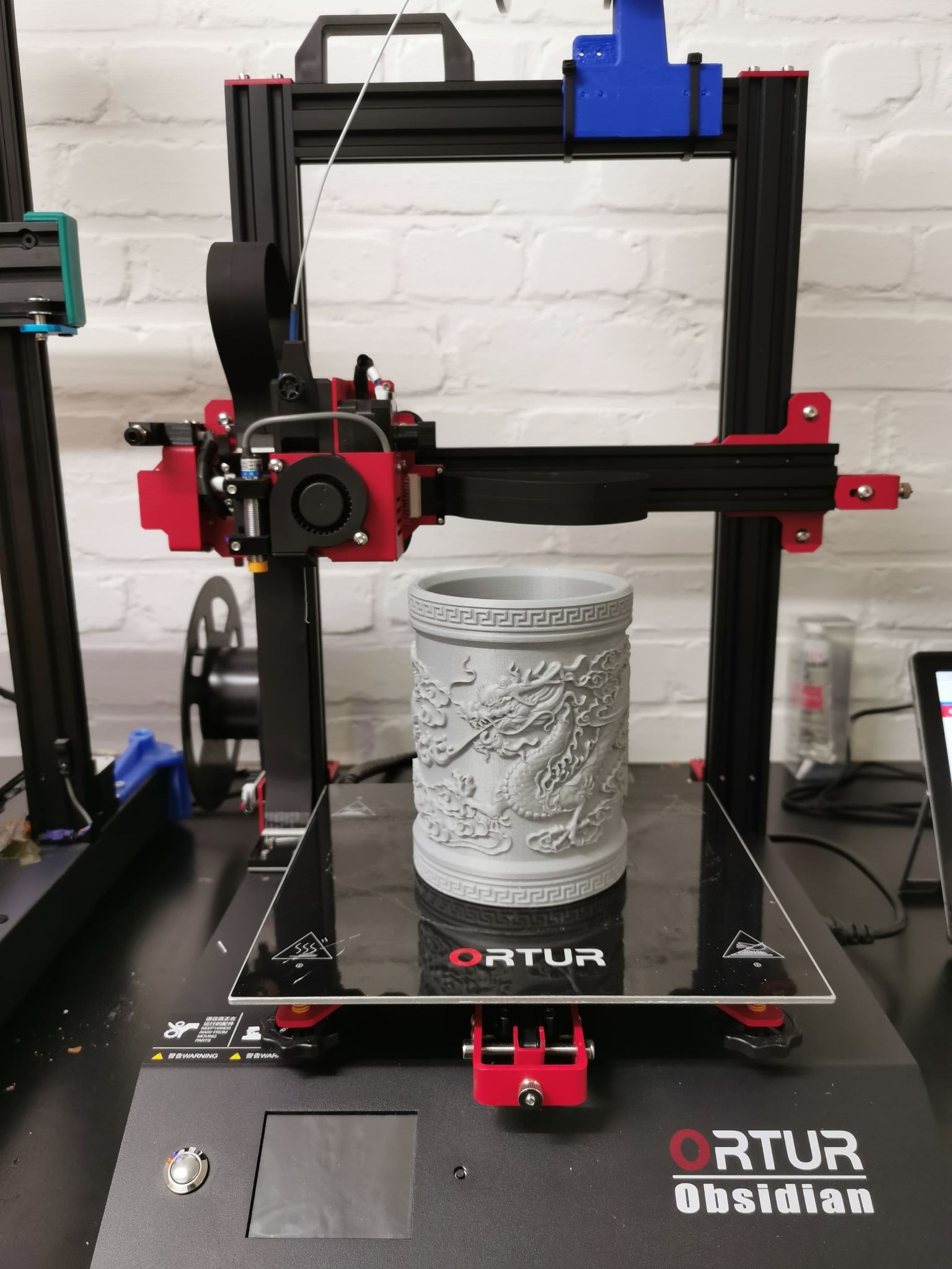

Salut ,
Comme je l'avais dit le 6.1 est le meilleur actuellement
Impression de  de 28H sans stress en abs temp bed 100 et buse 250   vitesse 40MMS
résultat nickel
j'ai pas eu encore de news pour une nouvelles version de firmware non plus ....

C'est propre comme impression, pas besoin de la mettre dans un caisson pour de l'abs ?

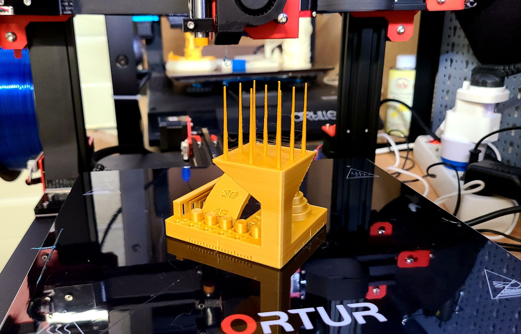

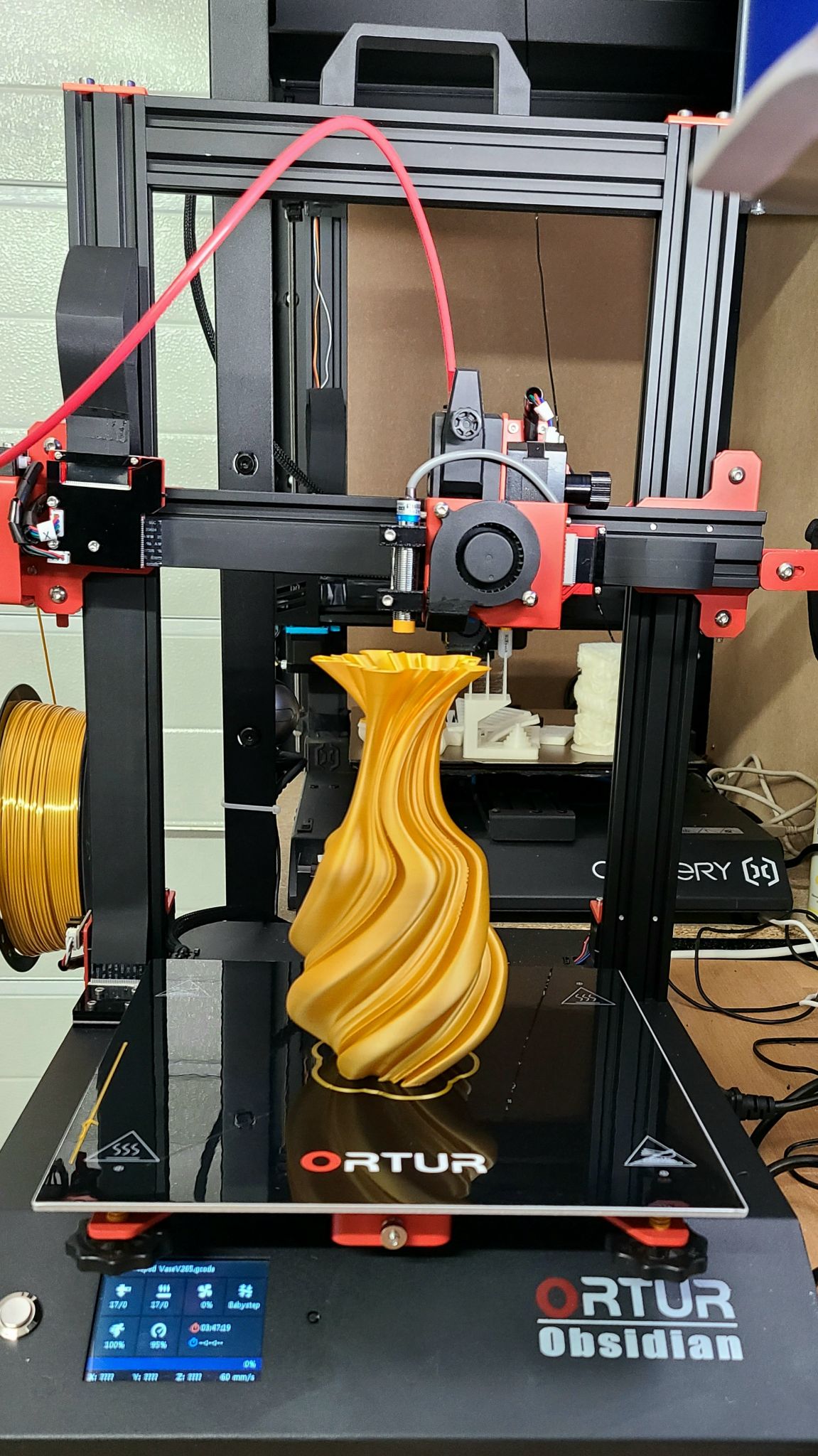

Les prints du jour, PLA Gold (200 microns) et PETG Bleu translucide (100 microns) 😍
Le lit accroche tellement en PETG... Je force tellement sur les ressort que je refais un leveling après 😄 En PLA jusque là à froid l'objet saute limite tout seul du plateau 😅 A terme je pense quand même y coller un PEI flexible 😄
