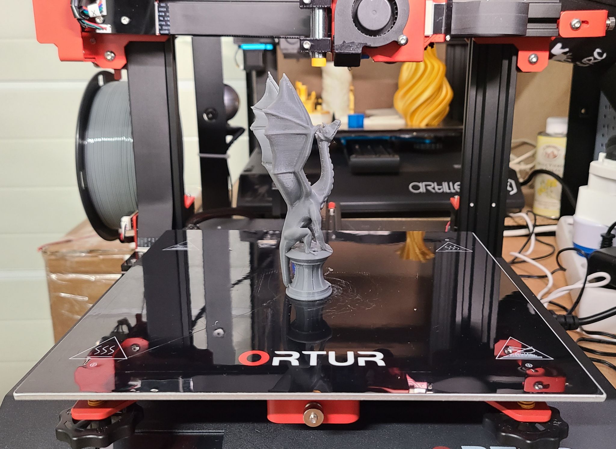

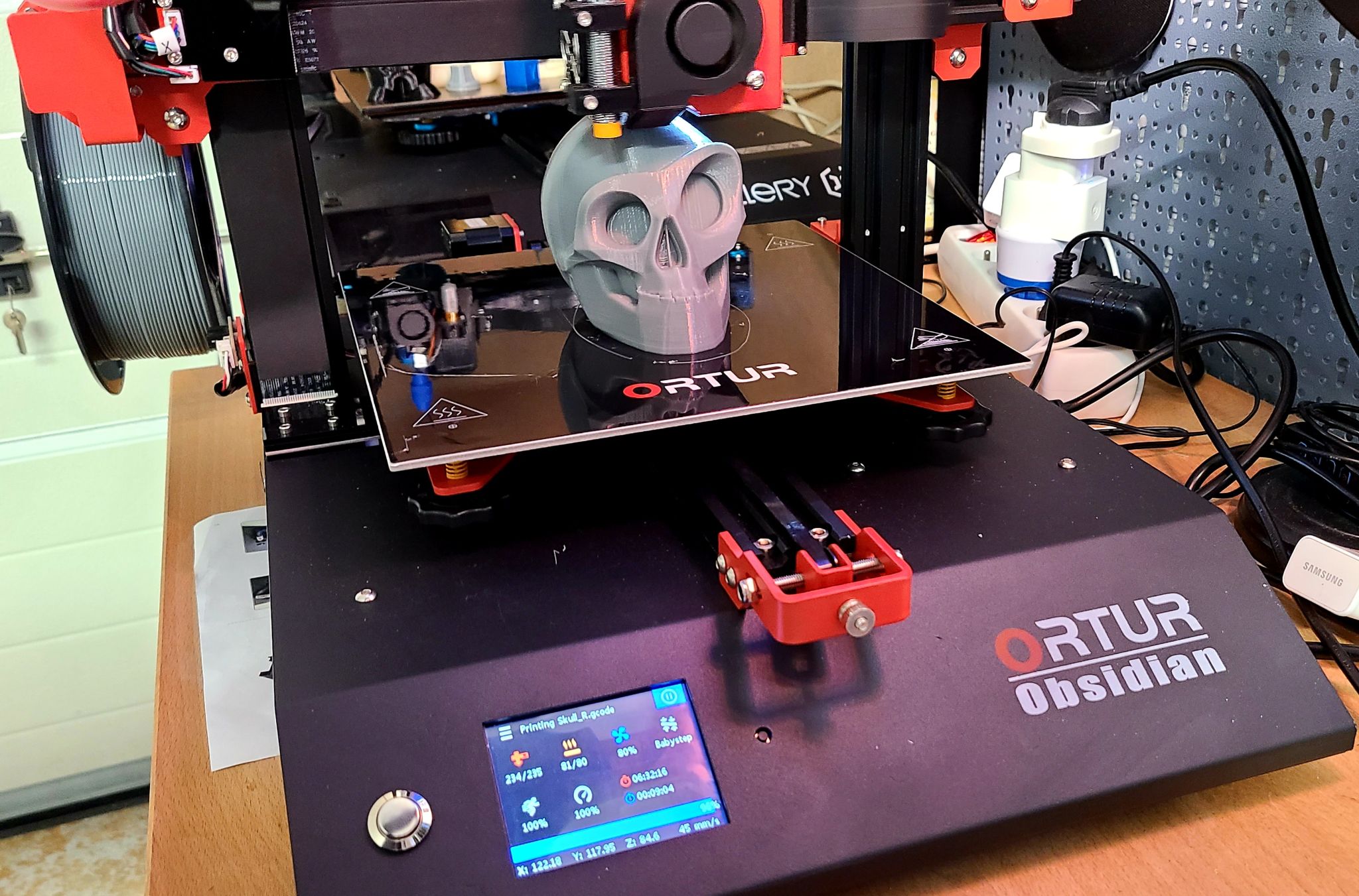

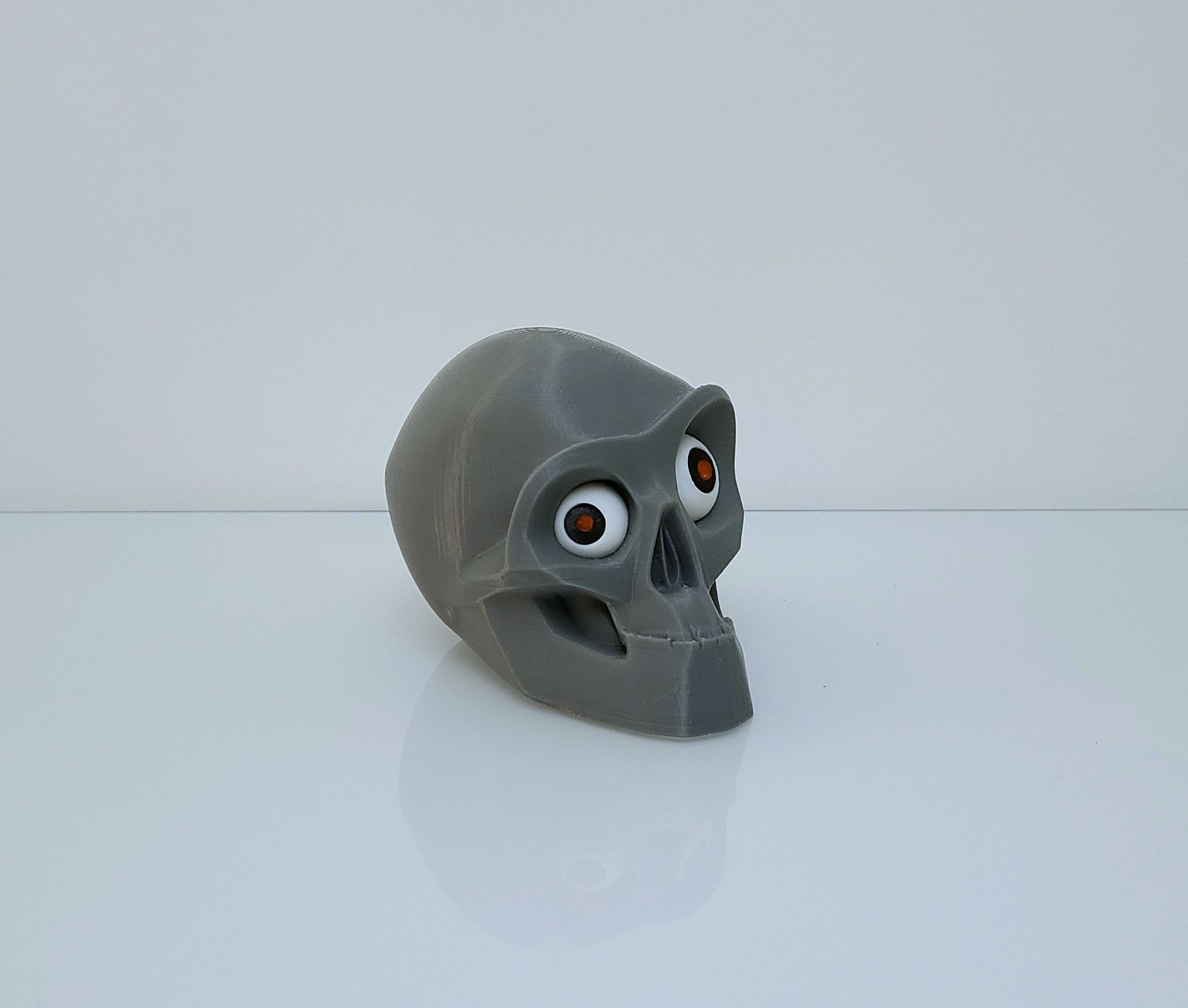

Après 2 échecs en 6.2n, ce dragon est sorti du 1er coup en 6.1 :
Va y avoir un peu de travail de température et rétractation à faire avec ce filament gris hématite MaterialZ mais il est vraiment beau !

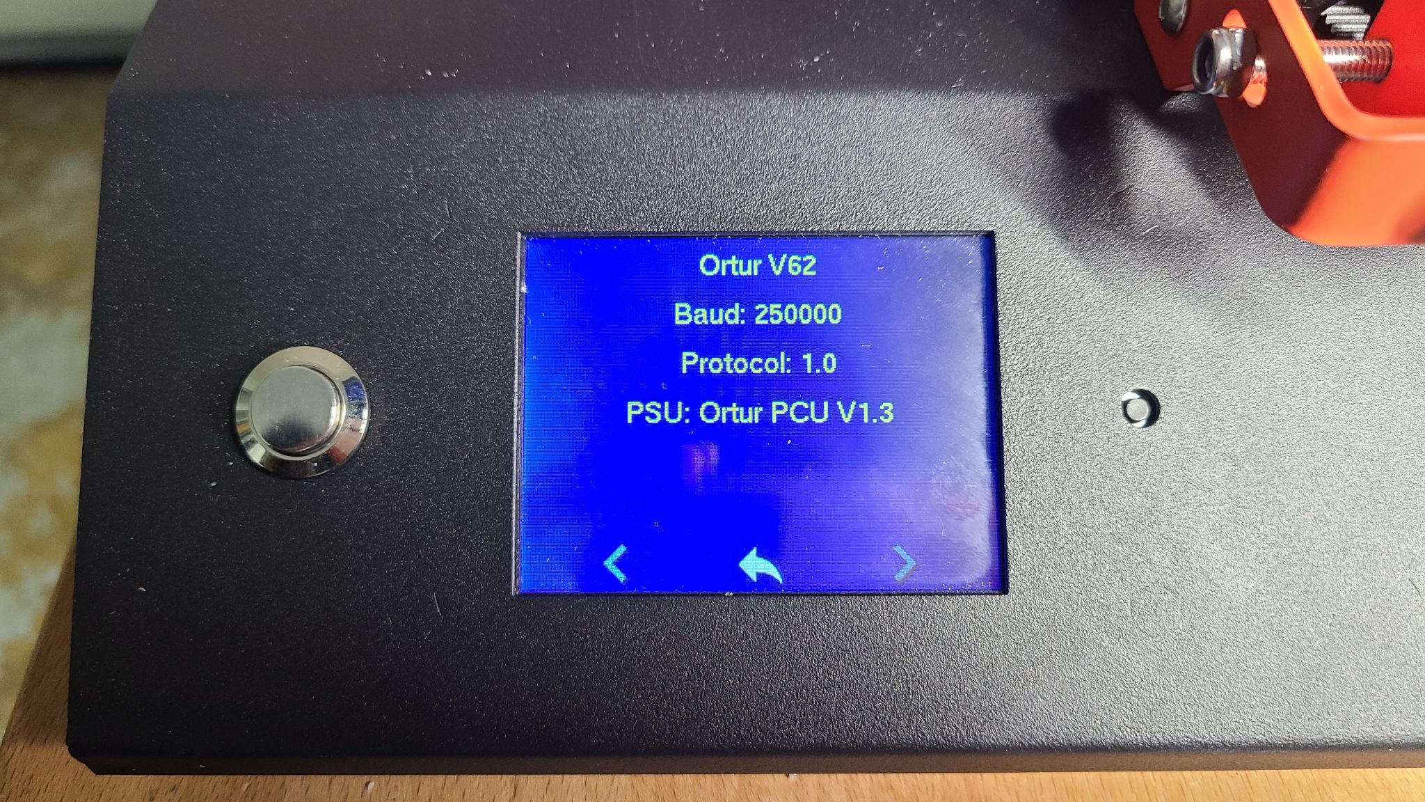

@xbillou360 t'es toujours en OPF_OBS_V62_MARLIN_20201018 ? Ortur m'a dit que ce n'est pas la même version que OPF_OBS_V62_20201018. J'ai vérifié les MD5 et en effet ce ne sont pas les mêmes firmwares.
Citation
This is the native Marlin firmware, and its code has been modified to run on Ortur Obsitian.
Je vais essayer du coup 🙂

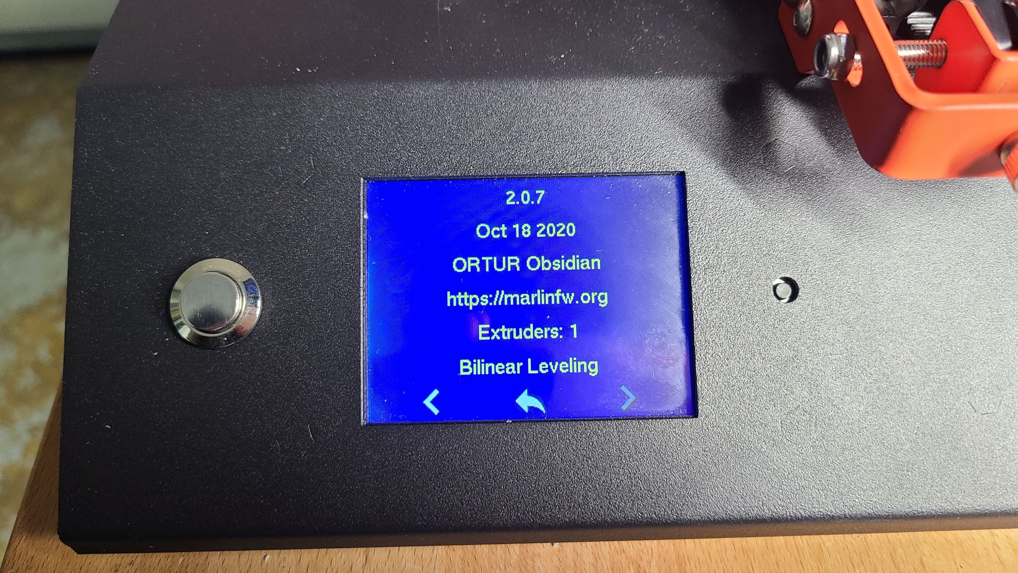

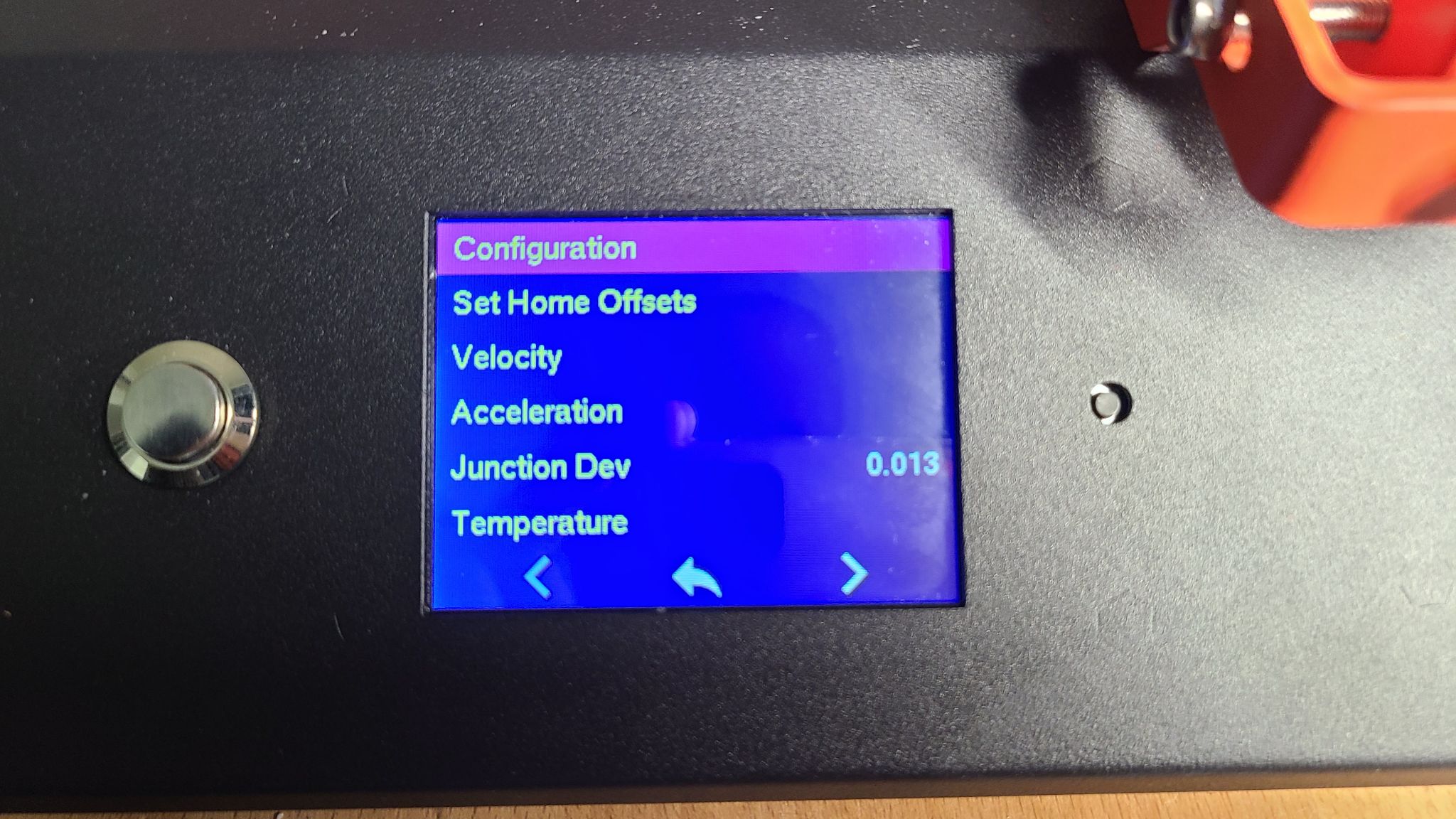

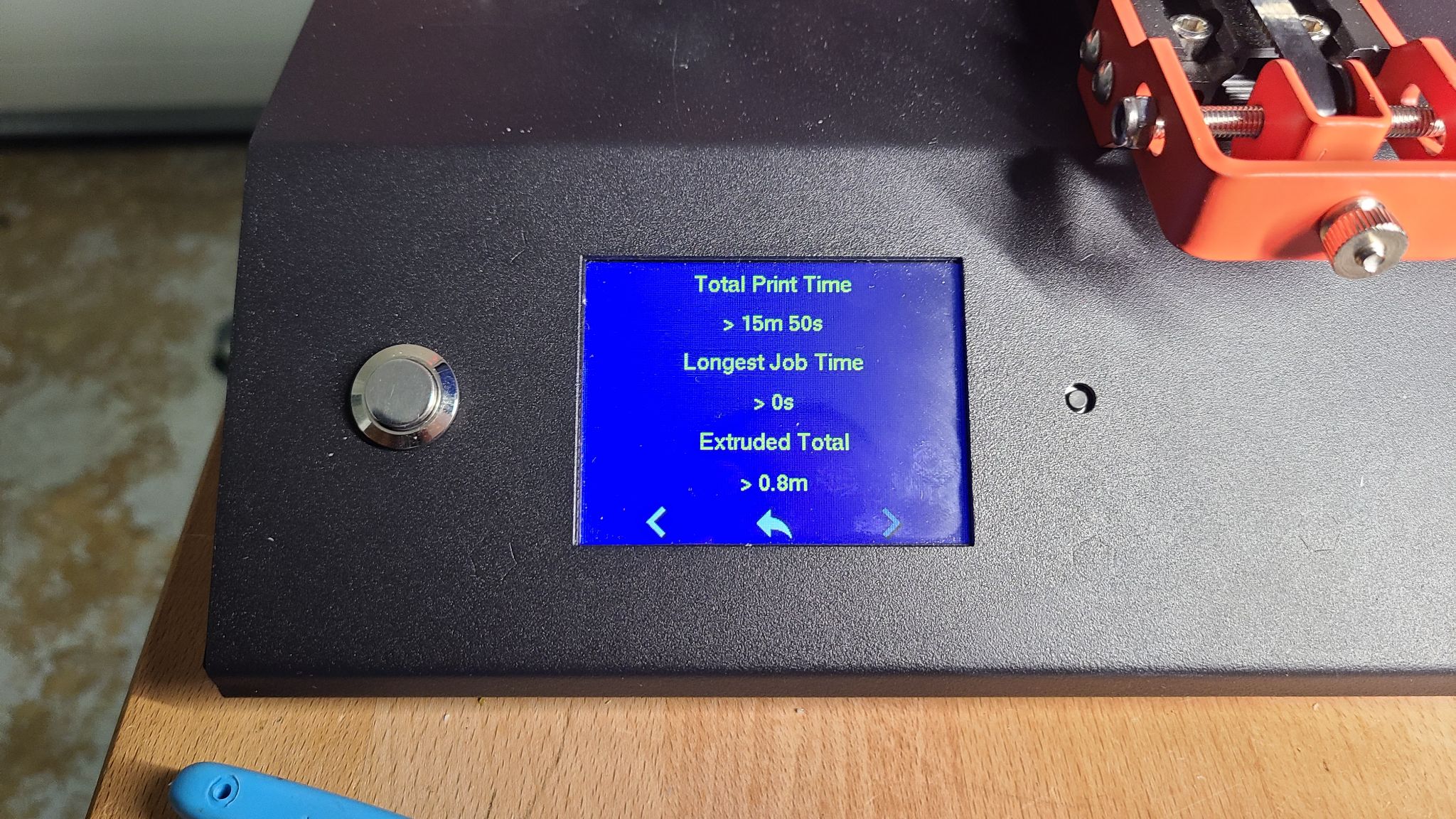

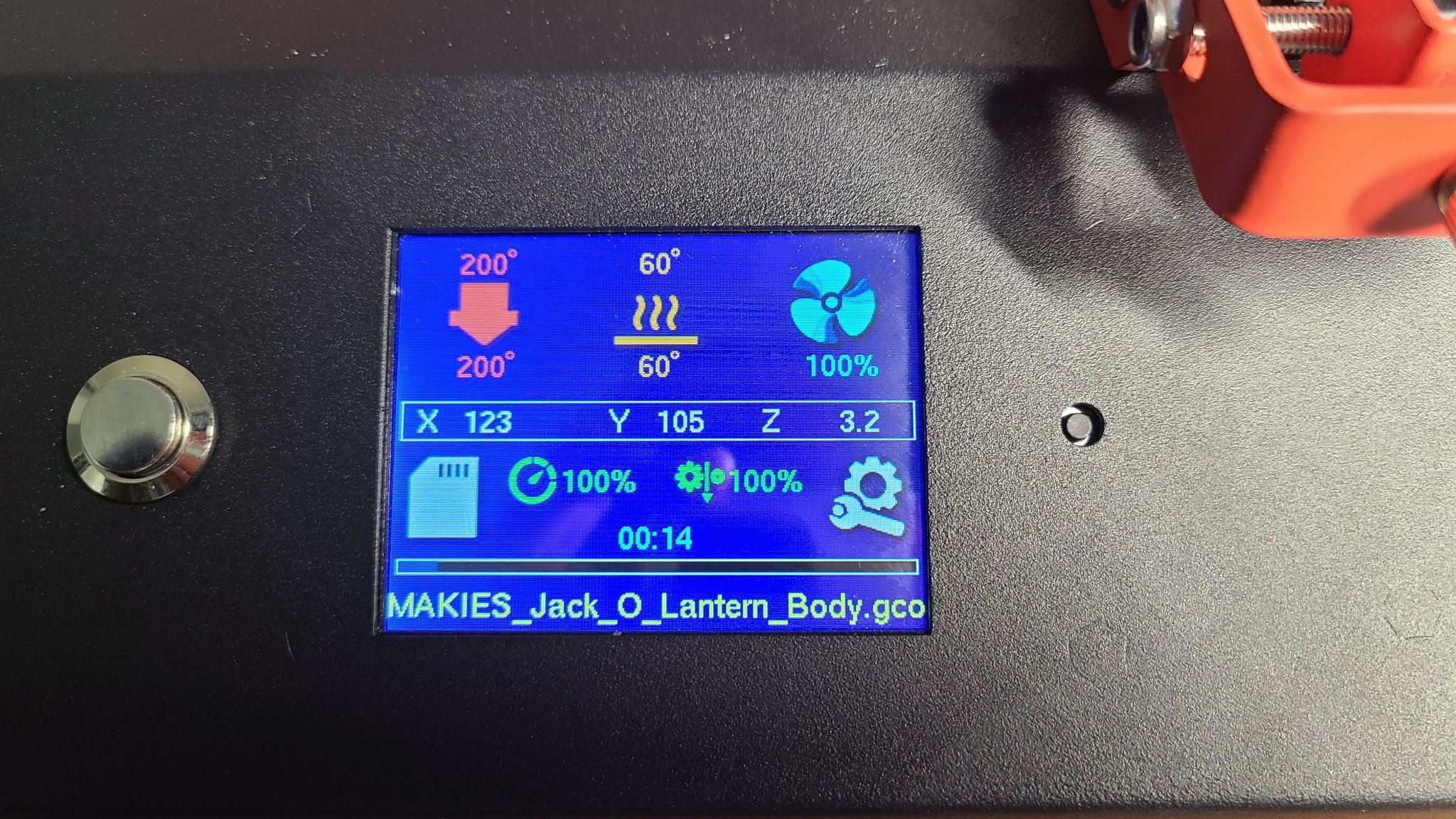

il y a une heure, Motard Geek a dit :
J'ai flashé le firmware en question et côté LCD je suis dubitatif. On se retrouve avec une Marlin UI stock. Alors certes c'est bien plus complet mais bien moins sexy et ergonomique 🤔 Maus au moins, j'ai pu remettre l'eStep de mon extrudeur et les PIDs sans brancher le PC 😛 J'espère cependant que ce n'est qu'une transition pour trouver un compromis stable avec l'autre interface.
Au passage on a les menus infos et compagnie qui indiquent un Marlin 2.0.7 🙂
J'ai lancé un petit print de 2h on verra déjà ce que ça donne 🙂

3 heures d'impression sans souci avec la version "pur Marlin".
J'ai juste l'impression que mes ajustements babysteps ne sont pas sauvegardés entre chaque print (sans redémarrer la machine). En tout cas je dois ajuster (et pas qu'un peu) à chaque print.
Je trouve aussi que la fiabilité / répétabilité du endstop Z est très moyenne. Si seulement on pouvait s'en passer et faire un probe à chaque print comme avec un BLTouch ça serait mieux j'ai l'impression 🤔
De plus, ave ce capteur de proximité quasi à hauteur de la buse (contrairement au BLTouch qui remonte), en cas de fail ou même gros warping il risque de venir tout arracher..

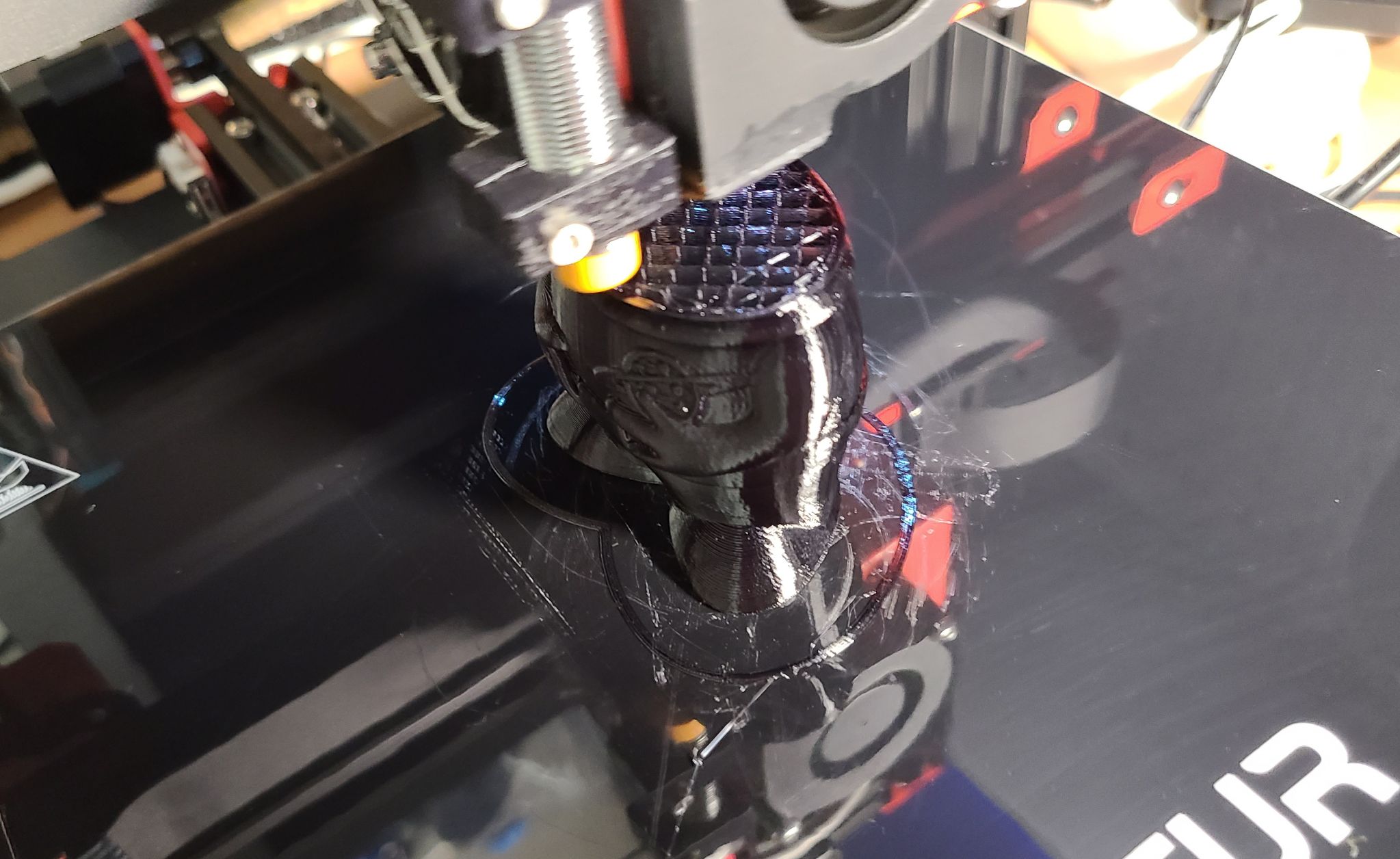

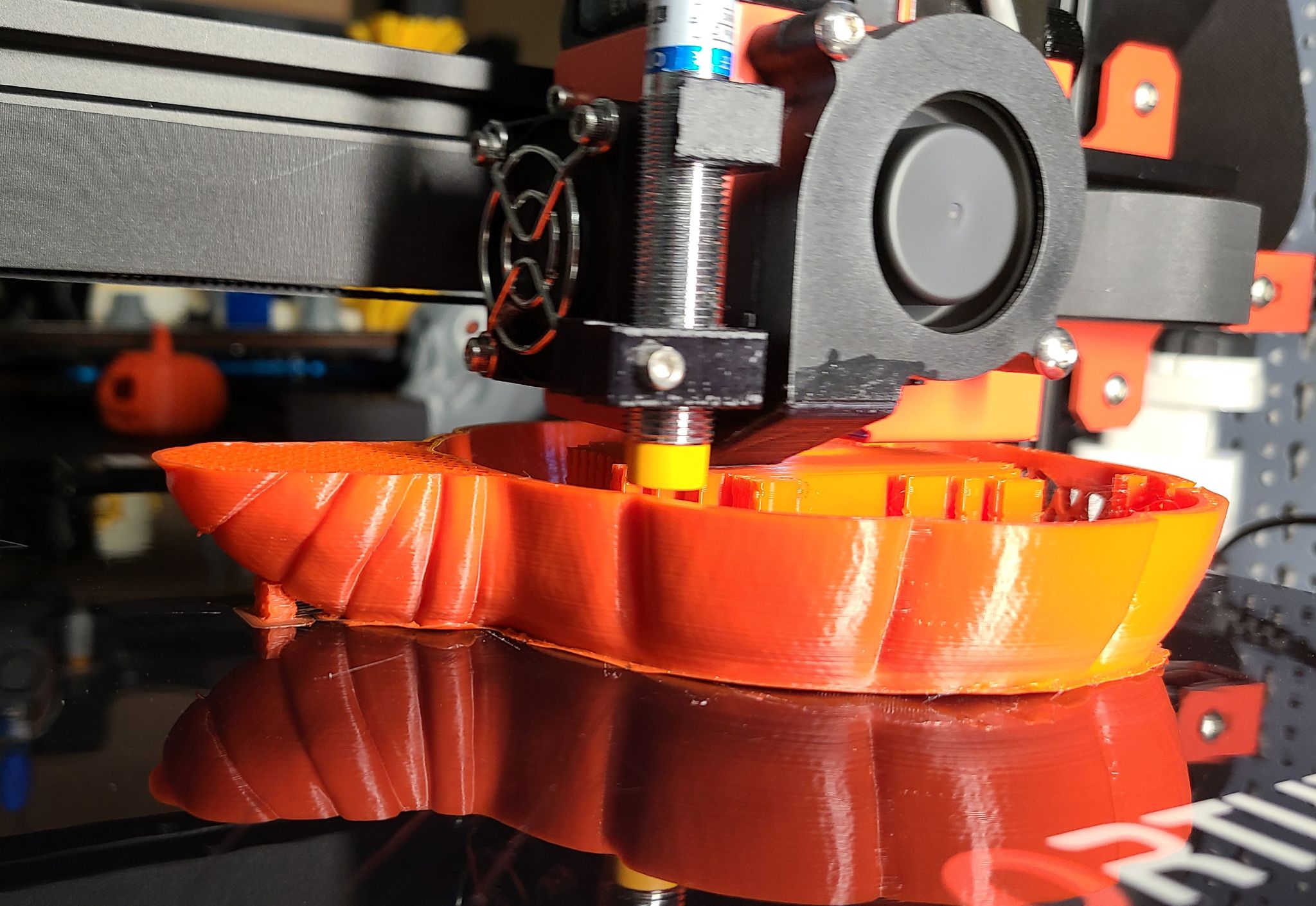

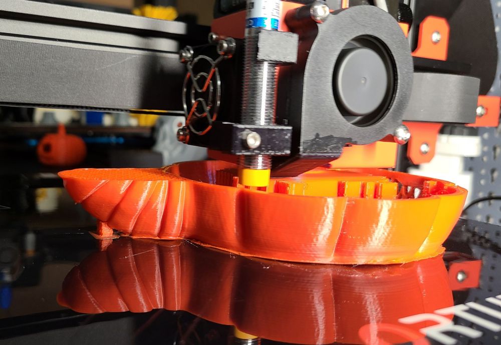

J'ai lancé un print de ~25 heures mais j'ai dû le couper au bout de ~8 heures :
C'est un peu ma faute, ça a warp assez tôt et j'ai tenté le coup quand même :
La capteur de proximité frottait presque la partie qui remontait, j'ai voulu le remonter (le capteur) en cours de print et j'ai pété son support...
