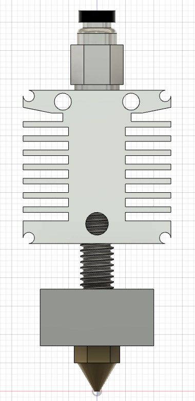

Salut les gars, je suis en train de bosser sur une Sunlu qui est équipé d'une HotEnd pas très courant...
Voilà la bête :
Il est composé d'un PneuFit en haut sur lequel s'arrête le PTFE. (il ne le traverse pas comme à l'habitude)
A gauche un PneuFit std, à droite celui de la Sunlu
Ensuite, on a un tube entièrement fileté avec un tube PTFE à l'intérieur
Le bloc de chauffe (MK8 monté à l'envers avec les câbles à gauche) et la buse de 0.4
Alors, le problème est que le filament a du mal à sortir de la buse comme le montre la vidéo :
Bien entendu, la buse est neuve et n'est donc pas bouchée...
Quelqu'un aurait une idée ? Peut être @fran6p ou @Yo' ou n'importe qui d'ailleurs, je suis preneur de toutes pistes...

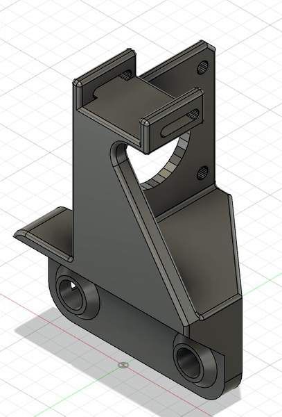

L'extruder et monté rigide sur un support qui est fixé au niveaux des entretoise des roulettes de la table. Un truc de ce genre (mais adapté à chaque machine)
Ca fonctionne très bien 👍 c'est la septième machine que j'équipe ainsi 😉

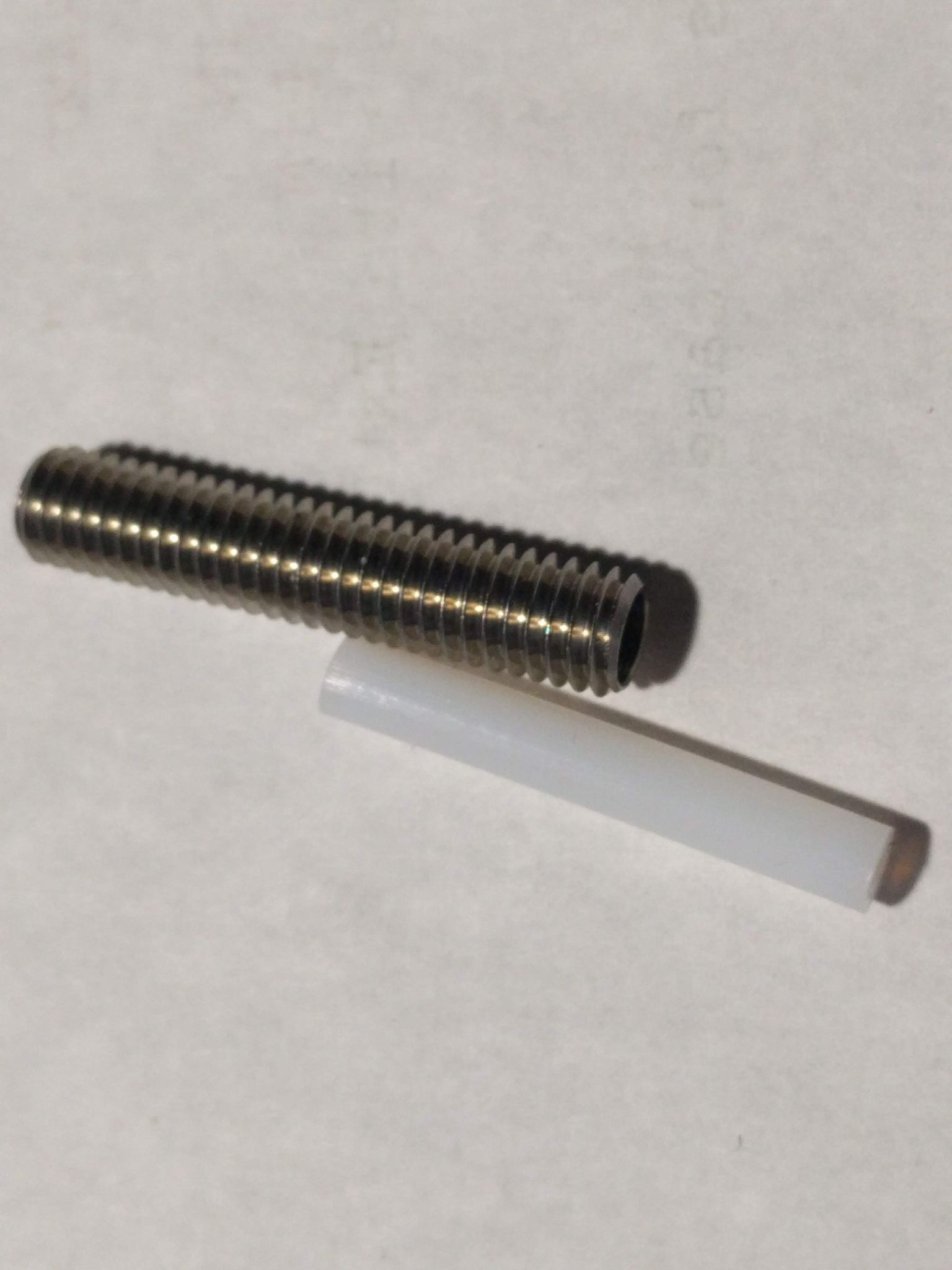

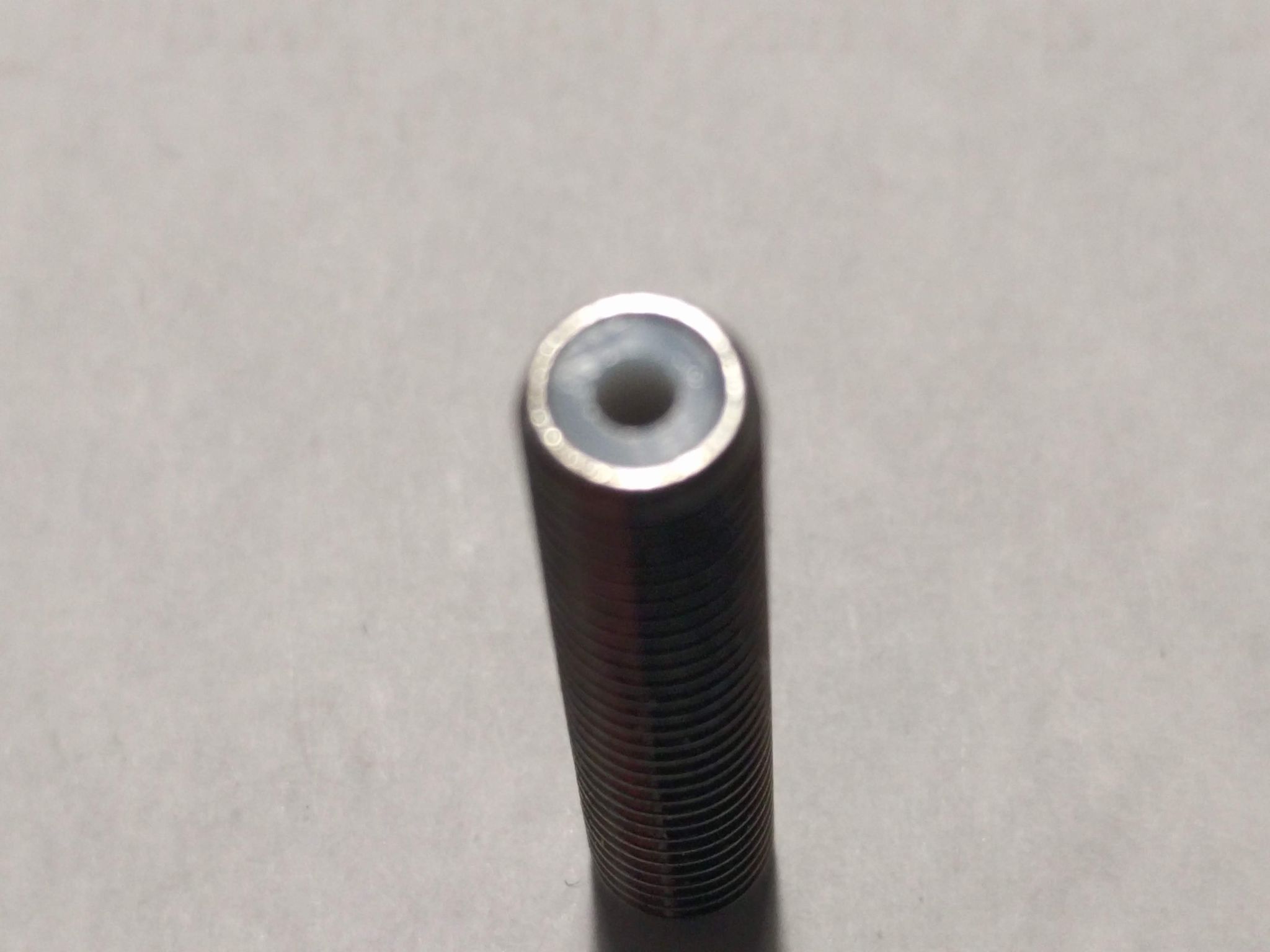

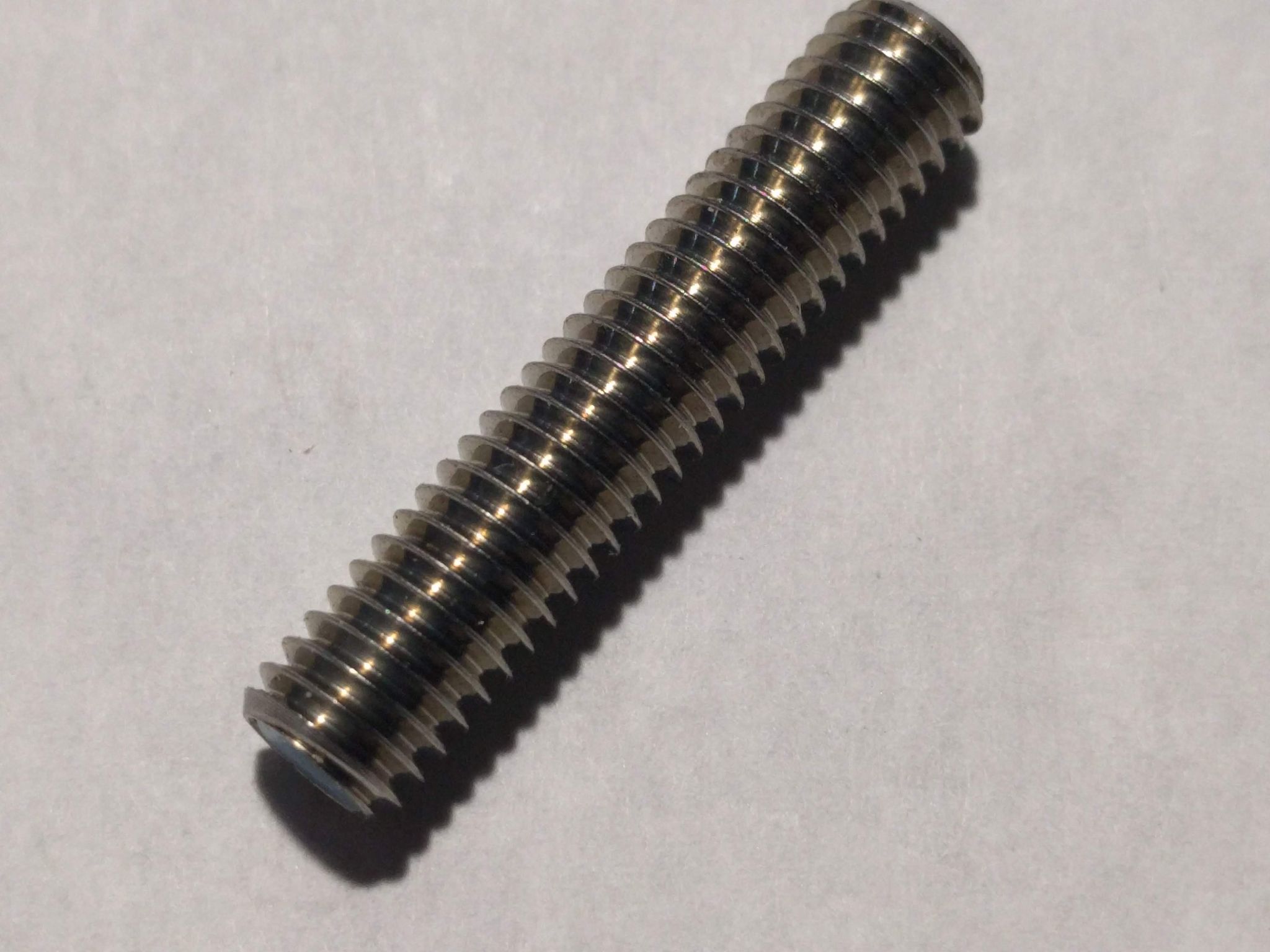

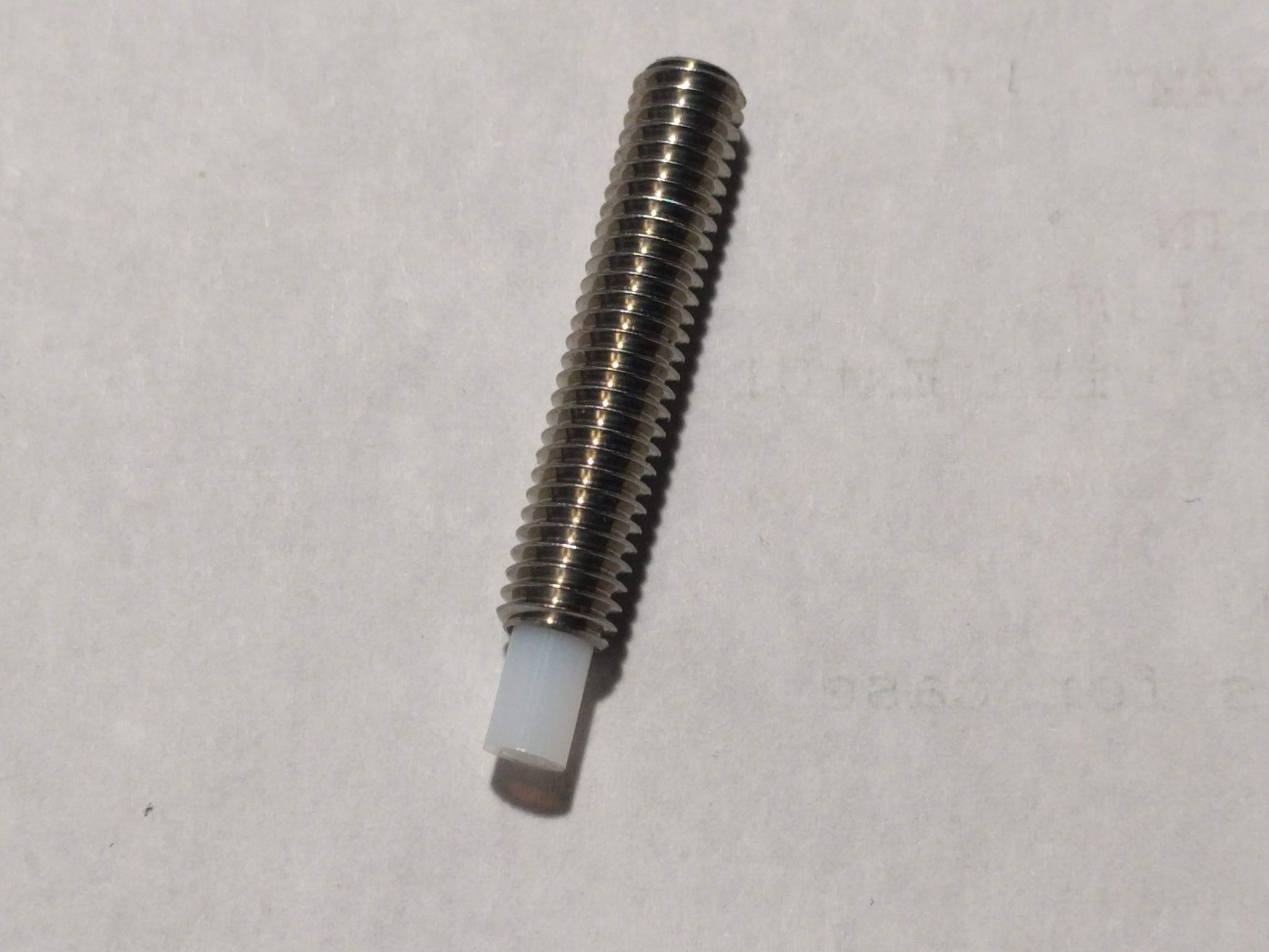

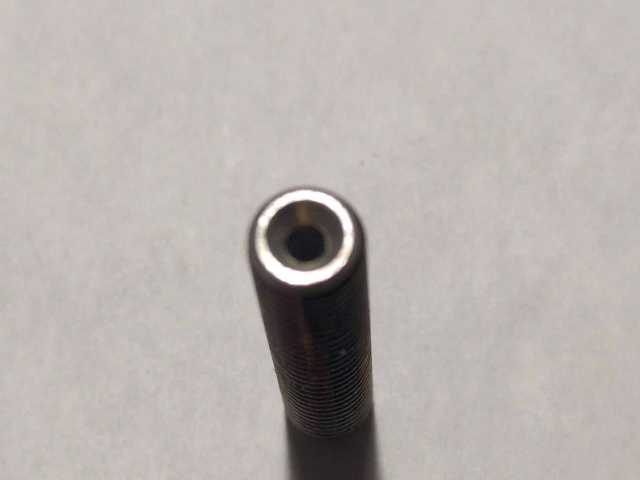

Sur certains heatbreak fortement ressemblant, le PTFE interne est un 3 mm extérieur, 2 mm intérieur. Malheureusement sur ceux que je possède, d'origine, le PTFE est un «poil» trop court et peut donc se déplacer dans la chemise du heatbreak, ce qui conduit à terme au problème rencontré avec les têtes type Creality (PTFE traversant jusqu'à la buse): un colmatage et un filament qui a donc des difficultés à «avancer».
IMG_20201021_145641.thumb.jpg.3a760f3a9416fc4a7511c8c278df9093.jpgIMG_20201021_145655.thumb.jpg.fb2824d934958346ce20c2d1dba84405.jpg  IMG_20201021_145714.thumb.jpg.ae27d298b7c68ddb9414f0e78777e743.jpg  IMG_20201021_145812.thumb.jpg.66ea3b02d843a9e0165d9e38ff2681d8.jpg  IMG_20201021_145752.thumb.jpg.d3ba677423d60181a2d7d89c5949d177.jpg
Le heatbreak en question               Côté en contact avec la buse           Côté pneufit                                  PTFE en partie sorti                PTFE et sa chemise
Sur la seconde photo, on voit que le PTFE n'affleure pas le heatbreak 😉 (la paroi du heatbreak fait moins d'un millimètre avec le pas de vis 😱)
Le passage du filament pourrait être freiné à la jonction pneufit / heatreak : as-tu essayé de remplacer le raccord pneumatique actuel avec un permettant le passage du PTFE (4/2 ou 4/1,9) jusqu'à l'entrée métallique du heatbreak ?

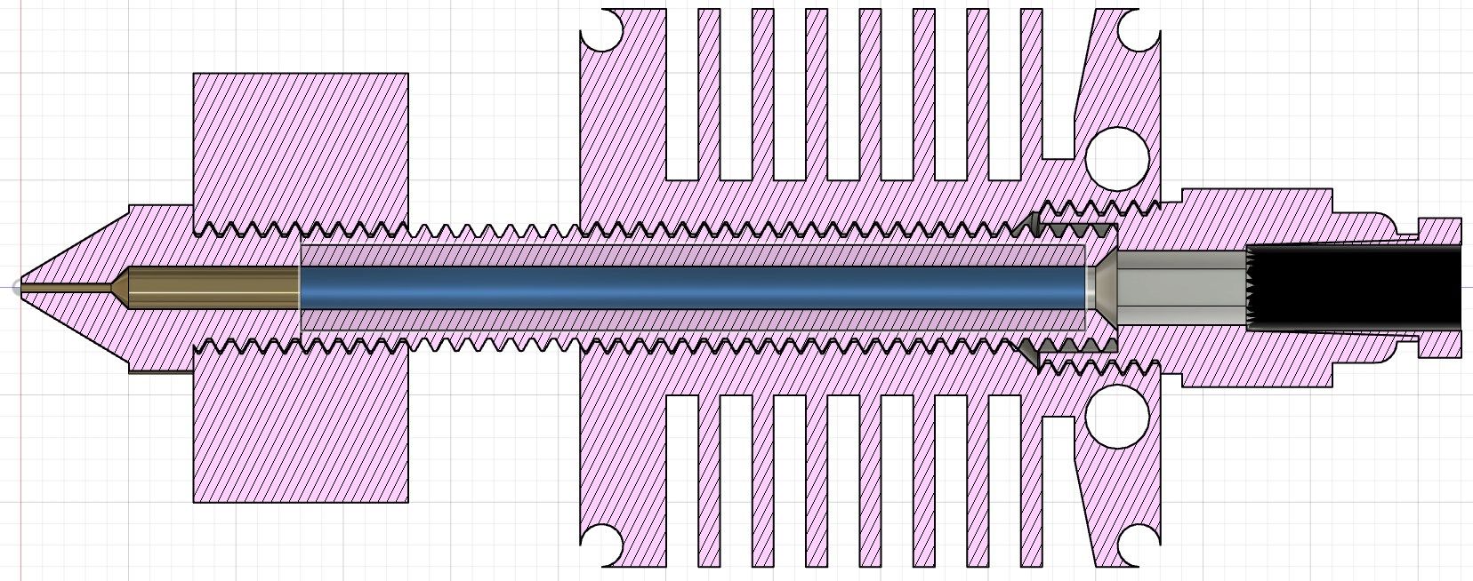

Alors, j'ai fait un petit dessin pour bien monter comment est l'assemblage :
Et dedans, ça donne ça :

L’épaisseur de la paroi du heatbreak est faible. Pour le maintenir à l'intérieur du radiateur, il est vissé puis bloqué par une vis. Si celle-ci est trop serrée, peut-être que cela forme un frein au passage du filament dans le PTFE (ce n'est qu'une hypothèse 😉  ) ?

Je suis en train de réimprimer le support de l'extruder (j'ai un léger désalignement, mais ça n'a jamais empêché de fonctionner sur d'autres machines...) Au cas où...

Ta cartouche de chauffe, elle n'est pas isolée ? Chaussette silicone ou «coton»+kapton ?
Le radiateur il est bien refroidi par un ventilateur (j’aperçois au quatre coins des passages pour des vis) ? Si un ventilateur existe pour refroidir le filament, quand il souffle, il ne souffle pas sur la buse mais bien sur le filament extrudé?
Tes autres Sunlu, elles utilisent la même tête ? Je trouve la distance entre le bas du radiateur et le haut du corps de chauffe importante mais ne possédant pas ce type de matériel, je ne peux que faire des hypothèses. Habituellement sur les machines type Creality / Longer, cet espacement se situe dans les 2 / 3 mm. Plus il est élevé, plus le filament «ramolli» freine le passage vers la buse.

Voilà ce que je peux te dire à ce jour. J'ai ré-imprimé mon support d'extruder (directdrive) qui était un poil décalé, mais je n'ai pas encore eu le temps de le poser.
