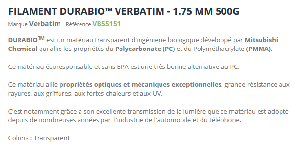

divers Posté(e) Octobre 21, 2020 Partager Posté(e) Octobre 21, 2020 (modifié) Je vais injecter cette matière et par hasard j'ai vu qu'elle existait en filament pour nos machines. Avez-vous déjà testé ce compound PC \ PMMA ? Le prix est raisonnable pour ce genre de matière: 48 € les 500gr Modifié (le) Octobre 21, 2020 par divers Lien vers le commentaire Partager sur d’autres sites More sharing options...

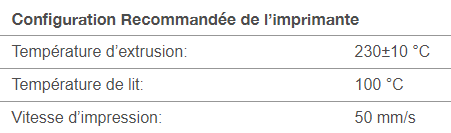

Titouvol Posté(e) Octobre 21, 2020 Partager Posté(e) Octobre 21, 2020 Comme ils annoncent grande résistance à la chaleur j'avais un peu peur que la température d'impression ne soit pas trop compatible avec nos machines (ou uniquement les direct drives), mais au final c'est tout à fait raisonnable ! Lien vers le commentaire Partager sur d’autres sites More sharing options...
Kachidoki Posté(e) Octobre 22, 2020 Partager Posté(e) Octobre 22, 2020 J'ai déjà imprimé du PC-ABS, mais jamais de PC-PMMA. Je suis également étonné de la température annoncée (220-240°C) pour un composé contenant du PC. Une recherche rapide m'indique que le PC c'est autour de 270-300°C, alors que le PMMA c'est 210-240°C. Ou alors il n'y a simplement pas beaucoup de PC et ce filament est essentiellement composé de PMMA ? Lien vers le commentaire Partager sur d’autres sites More sharing options...

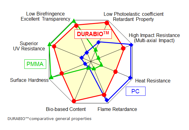

ark74 Posté(e) Octobre 22, 2020 Partager Posté(e) Octobre 22, 2020 Hello, Plus d'infos ici ? https://www.m-chemical.co.jp/en/products/departments/mcc/sustainable/product/1201026_7964.html https://www.verbatim-marcom.com/image_Verbatim-55151_Durabio-Datasheet-2019_529825.pdf Lien vers le commentaire Partager sur d’autres sites More sharing options...
divers Posté(e) Octobre 22, 2020 Auteur Partager Posté(e) Octobre 22, 2020 Merci, c'est infos je les ai déjà, mais il n'y a pas de précision sur la composition sauf PC\PMMA (c'est maigre) Il faut faire très attention aux jolis tableaux et graphiques des fabricants qui à chaque nouveau produit t'expliquent que les autres sont mauvais ou nettement moins bons. Exemple: Tu peux voir que le PMMA ne vaut rien au choc, certes le PMMA sans additif ne vaut rien mais avec un caoutchoutant il est au même niveau que le PC (je fais la même grande pièce dans les deux matériaux et elles sont aussi solides) Le PMMA résiste très bien aux UV, le PC naturel est mauvais, mais le PC traité UV résiste bien aux UV (la plupart des bulles des scooters et de moto sont en PC traité UV. Tu peux constater facilement que ces pièces ont une bonne durée de vie en extérieur). Le PMMA a une très bonne transparence, mais la plupart des écrans de protection sont en PC et tu regardes au travers (visières de moto, etc.) La meilleure tenue à la rayure du PMMA sur le PC. Ni l'un ni l'autre ne résistent aux rayures. Sans pouvoir en dire plus c'est mon principal sujet de développement actuellement, une belle bécane encours d'essais. C'est pour cela que je demande des échantillons de matières et que je fais faire des tests et essais. Souvent (pour ne pas dire toujours) les vendeurs oublient de te donner les défauts de leur matière, je ne sais pas pourquoi ils oublient. Lien vers le commentaire Partager sur d’autres sites More sharing options...
ark74 Posté(e) Octobre 23, 2020 Partager Posté(e) Octobre 23, 2020 A priori, de ce que j'ai compris, cela reste du PC, mais fabriqué avec des composantes différentes. Le PC apparemment est fabriqué avec du Bisphenol A, le Durabio avec de l'Isosorbide. Après peut être qu'ils oublient de mentionner le post traitement qu'ils font sur les pièces. Pour les défauts, ils te laisse les découvrir, comme d'hab.. Par curiosité, ce serait pour quelle utilisation ? Lien vers le commentaire Partager sur d’autres sites More sharing options...
divers Posté(e) Octobre 23, 2020 Auteur Partager Posté(e) Octobre 23, 2020 Le PC n'est plus homologué en alimentaire (c'est normal) mais pour toutes les autres applications il remplit parfaitement les besoins. Un fabricant de matière première vend cette matière en granulé pour l'injection, il peut ajouter des adjuvants pour améliorer les caractéristiques de sa matière: - Protection contre les U.V. - Retardateur de flamme - Parfois mise à la teinte du client - Expanseur pour gagner du poids - charges minérales, fibre de verre ou de carbone ou bille de verre, etc. - Additif de glissement, etc. un exemple: Nous injectons une pièce qui doit résister en extérieur en milieu marin sous toutes les latitude, la matière de base est un PP homopolymère (qui contient déjà X composants) à laquelle sont ajoutés quatorze adjuvants pour arriver à la formulation finale. Même dans la meilleures ratatouille, il y a moins de composants. La partie post traitement est faite par le transformateur (injecteur, extrudeur, rotomoulage) ou un de ses sous-traitants qui suivant les besoins de son client ajoutent des protections diverses. Au bout de la chaine, sur des pièces qui paraissent toutes simples à l'utilisateur final, il y a des plusieurs dizaines de composants. Une utilisation possible, les parebrise de scooter que nous injectons en PC ou PMMA puis vernissons. Lien vers le commentaire Partager sur d’autres sites More sharing options...

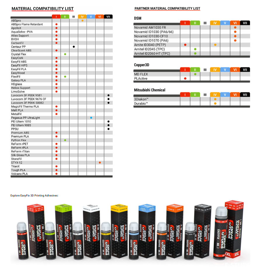

ixi Posté(e) Juillet 13, 2021 Partager Posté(e) Juillet 13, 2021 Bonjour, J'ai fait quelques impressions avec le Durabio Mitsubishi transparent. Comparé au PC Max de Polymaker, il est en touts points meilleur. - pas de wrapping * - impression à 50mm/s - super adhesion entre les couches - temperature d 'extrusion 240° - bed 100° - ne se fissure pas comme le PC quand la piece doit être usinée ( taraudage ou perçage ) - pas vraiment transparent en remplissage 100%, mais le plus propre des filaments transparents que j'ai utilisé Quand aux promesses de résitance aux rayures et uv....je ne sais pas. De plus, il faut faire quelques essais, car 240° c'est parfait parfait mais à 245° il y a beaucoup de fils très fin . * Forme Futura vend une grande gamme d'adhésifs, avec un tableau qui mérite la médaille de la clareté ! Lien vers le commentaire Partager sur d’autres sites More sharing options...
