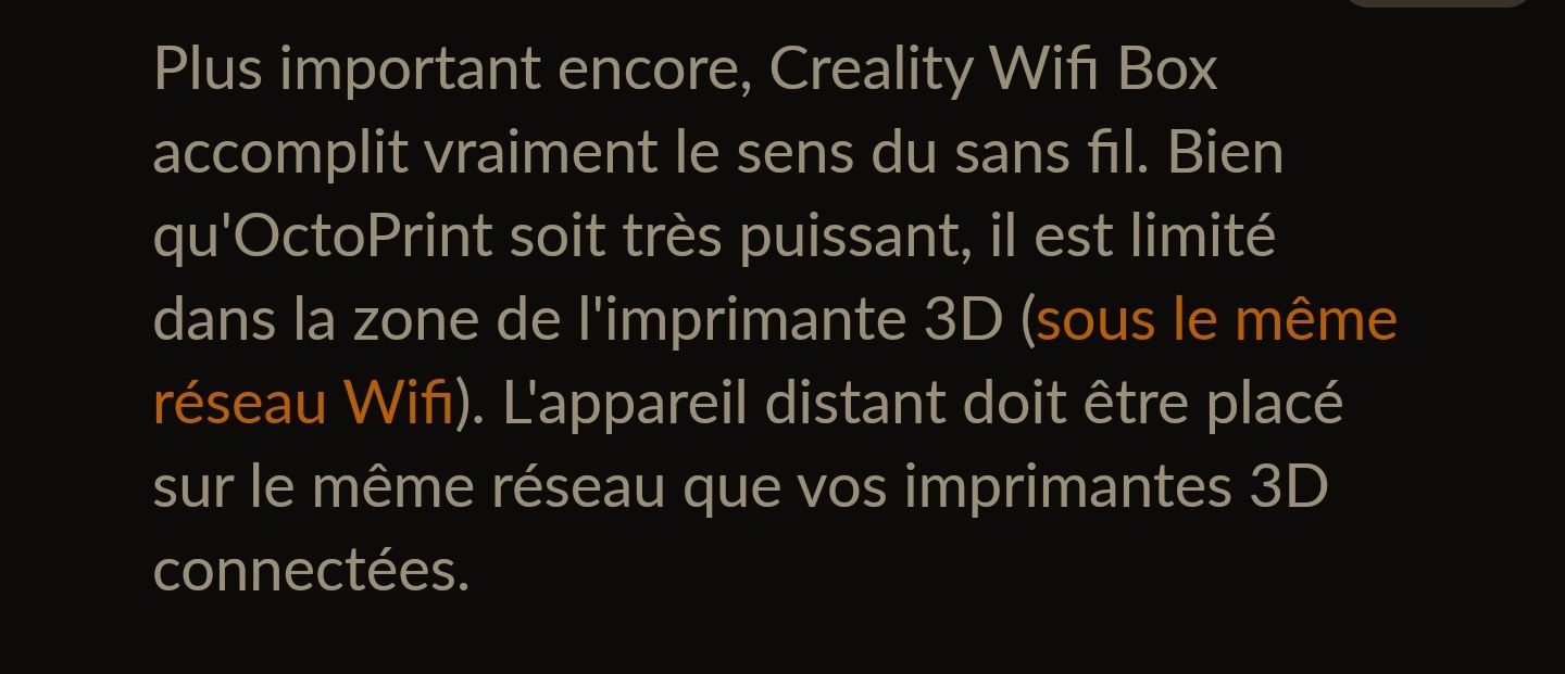

Eev Posté(e) Octobre 31, 2020 Partager Posté(e) Octobre 31, 2020 (modifié) Bonjour, Pour le prix c'est intéressant. Sans voir ce qu'il y a dedans c'est un peu difficile de dire si c'est vraiment optimal. Logiciel tiers, Fw fermé ?, Créer un Compte avec des données qui traînent a droite à gauche... Faudrait même voir ce qui sort exactement! Octoprint, on sait que pour le moment il évolue et qu'il n'y a pas besoin de fioriture Faux et archi faux, ça se fait très bien avec un pi... On peut faire un AC Modifié (le) Octobre 31, 2020 par Eev Lien vers le commentaire Partager sur d’autres sites More sharing options...
