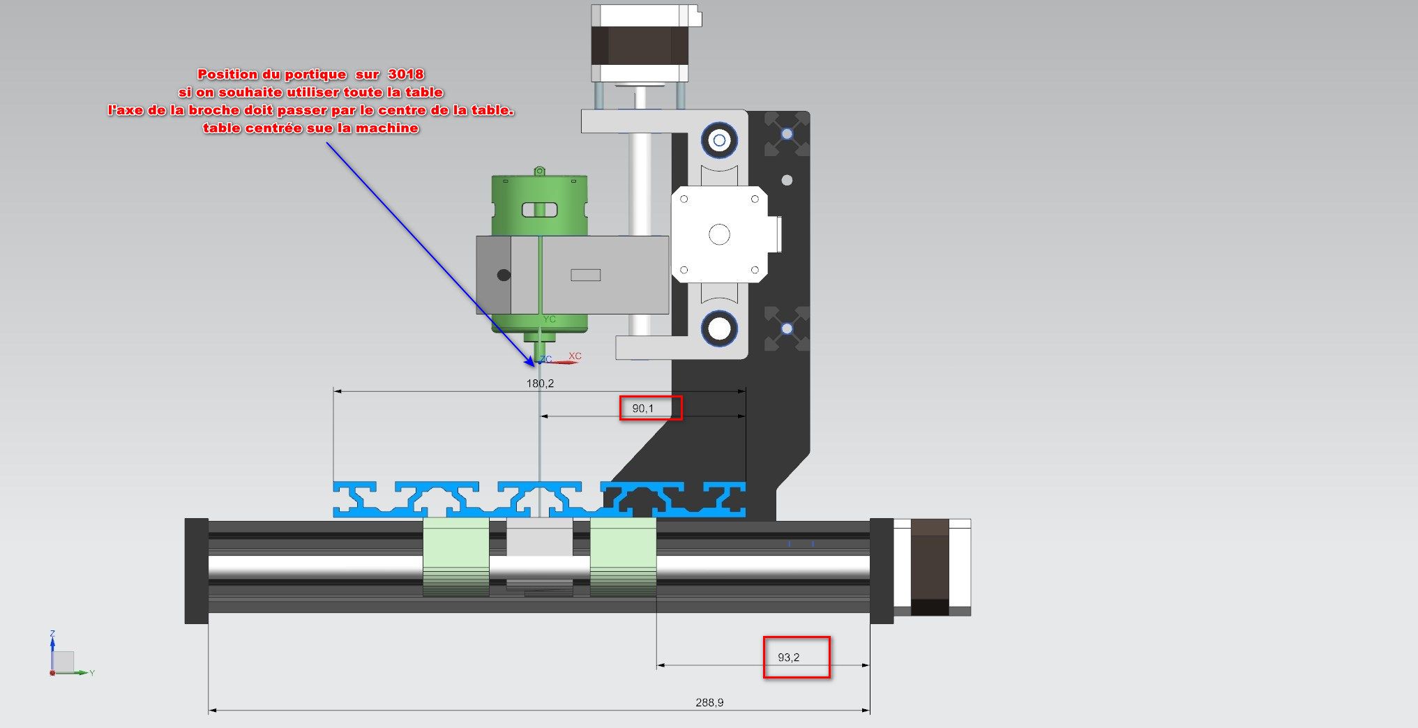

Je vais peut être dire une connerie mais tant pis, ton portique ne devrais pas être un peu plus vers le milieu ?
La ton "plateau" va vachement reculer vers l'arrière.
"vous pouvez répéter la questioooon ?"
Je ne vois pas ce que ça change par rapport au setup original, la "perte" est exactement la même !

mon portique n est pas serré
j ai calculé la machine passe de 3018 a 3049
j aimerai bien le metre au milieu mais quid des fin de course pour le homing
alors que la je pars sur une base qui fonctionne fin de course au fond meme entraxe de plateau
et surtout si je le place au milieu la force va s exercé au milieu des barres qui a therme pourrai ( courbé )
alors que la la broche travaillera a 15 cm du point de fixation

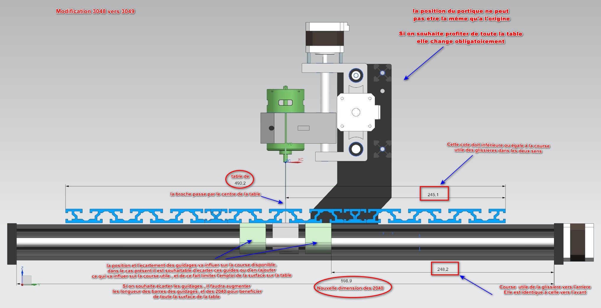

il est évident que pour profiter de toute la surface de la table en usinage , il faudra bouger la position du portique.
la course disponible est liée à la position des guidages sous la table et de leurs écartements.
2 petits dessins valent de longs discours:
une 3018 classique:
et vers 3049    sans changer l'écartement des guidages ,ce qui , a mon avis , n'est pas la solution; il faut les écarter , ou en rajouter .

c est se que je voulais dire je vais monter tout une fois tous monté
je pousse ma table jusque au fond descend ma broche je la positionne a l angle gauche devant je serre mon portique
mais le portique ne sera pas au milieu c est la broche qui y sera
Re,
c'est bien ce que je montre sur le croquis
A+
entre les extimités des roulements j ai 110 mm
pour un meilleur guidage je vais passez cette cote a 200 mm se qui amène ma machine a 3040
c est pour sa que le titre j ai mis 3040 après j ai pas tous détaillé comme toi dans ton magnifique plan mais je les ai dessiné et calculé
c est pour sa aussi que j ai acheté tous en 600 mm
je n avait rien dit pour etre sur de mes calcul et du bon fonctionnement de la machine

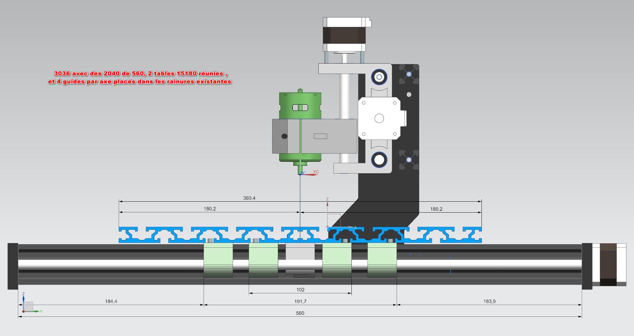

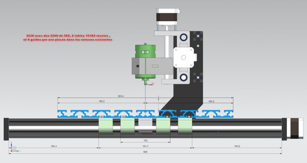

Re,
Sur la mienne , à l'époque, j'avais doublé la table avec du profilé 15180 , et des longueurs de 560 pour les 2040 des cotés
j'avais aussi doublé les guides sur les axes , placés dans les rainures existantes.
