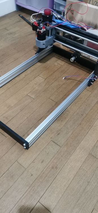

je m explique j ai eu en cadeau une cnc 3018 pro
j aimerai allongé l axe y
pensez vous que c est raisonnable ?
si oui il me faut juste 2 profilé 2040 de 60 cm
2 barre dia 10 de 60cm
une visse t8 de 65 cm
je pose la question savoir si il y a des personnes qui on déjà réalisé la modif
Non mais pourquoi pas, ça a l'air facile. Bien sûr tu devras rmplacer la vis trapézoidale et les 2 tiges liges. Prend des tiges de la meilleur qualité possible, c'est elle qui peuvent être le talon d'achile. De toute façon ne t'attends pas à des miracles avec cette machine, mais pour du contreplaqué c'est pas si mal.

Je trouve que c'est pas con du tout, plutôt assez malin même.
Bon la table sera trop petite du coup mais tu pourras mettre à la place directement une plaque-martyr (par exemple en contreplaqué de coffrage)
Bien sûr tu n'auras plus de rainures mais tu t'en fous, soit tu visses directement tes pièces  ou tes brides dans le bois (mais ça esquinte le martyr)
Ou alors tu mets des écrous aveugles >>> par en-dessous, c'est ce que j'ai fait ça va bien.

alors figure toi que j y ai pensé au martyr et j ai meme mieux que sa je commande un profilé alu 15180 que je couple avec le mien est j obtient un 15360
j ai commandé les mêmes barres de diamètre 10 mais plus longue
il faut une sacrée pression pour tordre une barre de 10 sur 60 cm tenue de chaque coté

voila le projet avance ma commande devrait arrivé le 26 novembre
je voulais modifier l axe x avec des tige de 12 mm et chariot tout alu pour broche brushless 300 w mais je vais continué a me faire la main avec cette configuration et apres peu etre passé a plus gros ( 600 x 1000 )
oui est non je m explique
oui sa m évite de percée les tiges et de les taraudés
mais non parce que il faut que je perce le montant de ma machine et si je suis pas droit la machine est hs

si tu as pris des axes de qualité (acier traité et rectifiés), je pense qu'avec une simple perceuse à colonne c'est juste irréalisable.
Au plus simple, tu prends les supports que tu montes avec les arbres d'origine, tu réalises tes perçages avec ta géométrie réglée et tu n'as plus qu'à monter les nouveaux😉
mais j ai pas pris se systeme parce que j e vais perdre en longueur sur la machine
au pire je les passerai au tour
mais je pense que sa ira j ai deja percé des barres de 15 mm en inox 304 a la perceuse a colonne

je vais perdre en longueur sur la machine
Tes paliers linéaires ne sont pas à fleur des bords de table ...
Si tu as accès à un tour un petit coup de foret à centrer ça peut aider. J'espère aussi que tu as de bons tarauds  ...
M'enfin bon entre percer une 2 plaques d' acrylique (ou bois je ne connais pas la machine) et percer/tarauder au centre des axes en acier, chacun fait ses expériences ...

bonjour a tous
petit retour aujourd'hui j ai reçu mes profilé 20x40 de 600 mm donc perçage taraudage m6 montage a blanc
les tiges de 10 mm sont chez mon tourneur fraiseur perçage taraudage m5
petit fail sur la tige trapézoïdale t8 j ai pris pas de 8 mm alors que j aurais du prendre un pas de 4 mm ( c est pas un drame je changerai le step de mon y ou j en recommande une sa va possez probleme ? )
plateau 180300 pas commandé je vais faire un martyre en mdf de 15 mm resurfacé a fraise plate de 10 mm
cable management a faire
voila en tous j en ai eu pour 40 euro sur aliexpress
le vendeur super envoi ups bien protege
barre de 10 passé au marbre mon tourneur ma dit pour le prix il n y a rien a redire 14.21 les 2

je vais faire un martyr en mdf de 15 mm resurfacé a fraise plate de 10 mm
Très bon choix
Tu peux même utiliser le martyr (un peu plus épais alors) comme table principale et fixer tes guidages dessus après les avoir pointés sur la table actuelle, tu gagneras de la hauteur.
L'avantage, c'est que la table est toujours neuve !
Pour la vis T8 faudra changer les steps/mm
La table pourra (potentiellement) se déplacer plus vite, mais aura moins de couple. A voir à l'usage en fonction de ce que tu vas usiner
