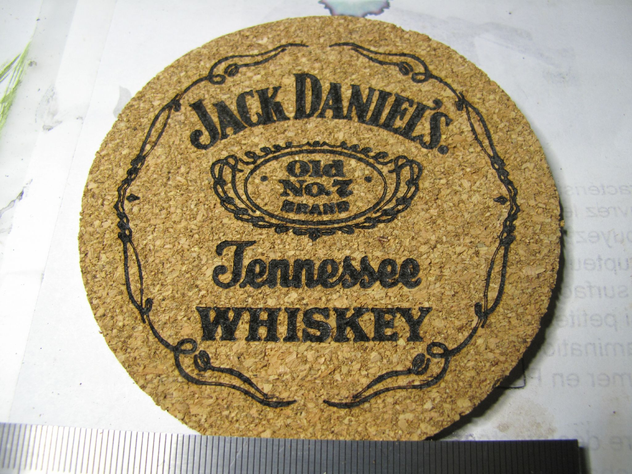

Ironblue Posté(e) Décembre 11, 2020 Auteur Partager Posté(e) Décembre 11, 2020 Premier essai, laser à 5% de puissance Réglages différents et puissance à 4.5% Lien vers le commentaire Partager sur d’autres sites More sharing options...
BourrinDesBois Posté(e) Décembre 11, 2020 Partager Posté(e) Décembre 11, 2020 Ah le liège, ça noircit vite, impossible de graver en niveau de gris. Lien vers le commentaire Partager sur d’autres sites More sharing options...

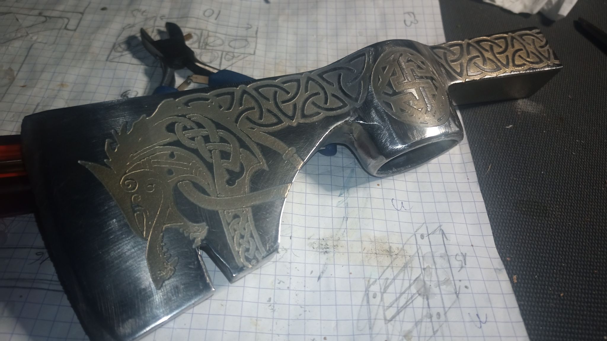

Ironblue Posté(e) Juin 19, 2021 Auteur Partager Posté(e) Juin 19, 2021 Gravure d'une hache avec le laser. Bon alors c'est pas le laser qui a gravé le métal (ce serait trop beau), j'ai mis en peinture la hache puis avec le laser, j'ai cramée la peinture la ou je voulais graver, puis gravure par électrolyse (l'alim de pc n'a pas survécu mais à fait le job, paix à son âme). Pour une première, c'est pas mal, méthode à perfectionner mais prometteuse. 1 1 1 1 Lien vers le commentaire Partager sur d’autres sites More sharing options...
BourrinDesBois Posté(e) Juin 20, 2021 Partager Posté(e) Juin 20, 2021 Alors oui, mais excellent boulot, t'es pas prêt de te payer le laser qui pourrait te faire ça, en attendant ta méthode marche bien et donne de très bon résultats. Lien vers le commentaire Partager sur d’autres sites More sharing options...
divers Posté(e) Juin 20, 2021 Partager Posté(e) Juin 20, 2021 (modifié) OUHAAAAAA, Je n'étais informé de cette incroyable évolution, la gendarmerie remplace les tasers par des haches, ça va saigner dans les manifs, les gilets jaunes vont changer de couleur. Ils t'ont demandé de graver le nom et matricule de l'utilisateur sur chacune, un sacré boulot. Je ne sais pas si c'est la vérité, mais il parait que certains gendarmes veulent pouvoir ajouter une petite croix sur le manche de la hache à chaque trophée, c'est sympa mais cela va te faire du boulot en plus. Perso, c'est décidé, je brule mon gilet jaune, je ne cours plus assez vite pour échapper aux haches gravées. Ps: plus sérieusement, super boulot que tu as fait, cela mérite que tu nous fasses un tuto sur le forum. Modifié (le) Juin 20, 2021 par divers 1 Lien vers le commentaire Partager sur d’autres sites More sharing options...
Ironblue Posté(e) Juin 20, 2021 Auteur Partager Posté(e) Juin 20, 2021 C'est pas une nouveauté, on l'a piqué à la légion étrangère, c'est quant même plus impressionnant quant tu te fait charger par des gars avec une hache qu'avec un taser.... Et le tablier c'est bien pour pas tacher de sang le treillis.... Pour le tuto va falloir que je pense à faire des photos des étapes de chaque phase car la j'ai rien. Lien vers le commentaire Partager sur d’autres sites More sharing options...
