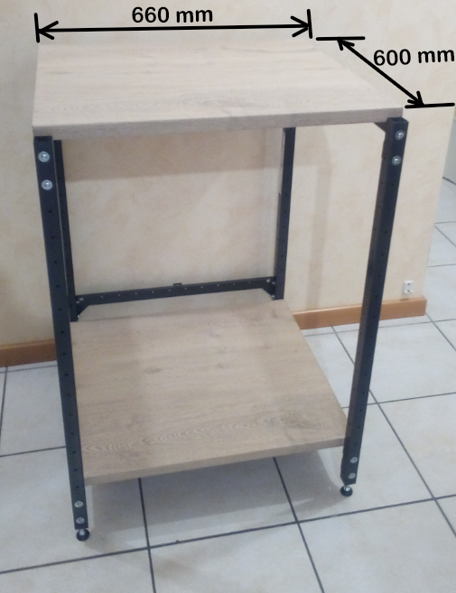

Salut @Jpk, si cela peut t'aider, j'ai fait ce meuble il y a plus d'un an pour mon Ender 3 :
Les deux plateaux proviennent d'un plan de travail acheté et découpé chez Castorama.
La hauteur de ce meuble : 960 mm
J'ai utilisé ces éléments de la gamme SPACEO de chez Leroy Merlin :
- 6 lisses de 600mm :
https://www.leroymerlin.fr/v3/p/produits/lisse-pour-hubsystem-spaceo-h-7-x-l-60-x-p-3-cm-e170128
- 2 montants fermés (1,80m) et coupés à la moitié :
https://www.leroymerlin.fr/v3/p/produits/montant-tube-spaceo-x-h-180-x-p-3-cm-e1500223346
- 4 pieds réglables :
https://www.leroymerlin.fr/v3/p/produits/lot-de-4-pieds-reglables-noir-pour-hubsystem-spaceo-h-8-x-l-3-e170133
J'ai vissé tout ça avec des vis M5 (récupération de cheville Molly) + rondelles plates + écrous freins, donc je n'ai pas utilisé leur système de fixation Hub.

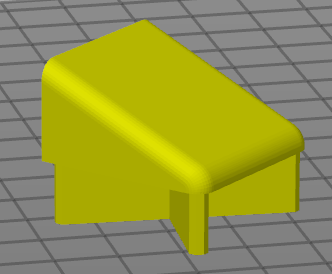

Les deux plateaux sont vissés aux lisses et j'ai aussi réalisé des embouts en PLA pour boucher les tubes.
Sous l'imprimante, j'ai mis 2 épaisseurs d'une mousse acoustique de chez Brico Dépot :
https://www.bricodepot.fr/catalogue/rouleau-acoustique-et-thermique/prod53399/
