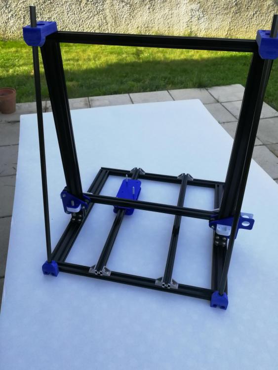

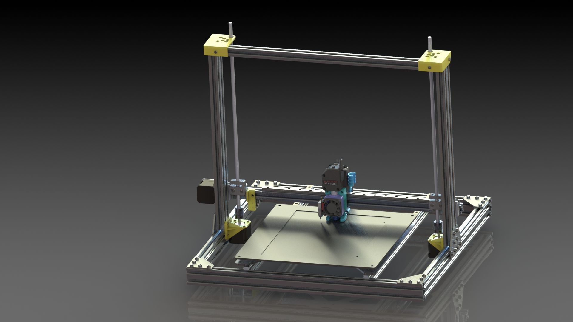

Voila je vous présente mon petit projet en cours pour remplacer mon Anet E10 qui commence a sérieusement partie en vrille.
Le but dépiauter l'Anet pour refaire quelques chose de plus sérieux, dans les grandes lignes:
  • Réutilisations de quelques pièces montées sur l'Anet (moteurs, extrudeur BMG, AIO Evo, Touch Mi, rails axe Y
  • volume d'impression: 300x300x300+ (plateau 330x330 avec pad 220V)
  • tous les axes sur rails linéaires
  • minimiser le nombre de pièces imprimés pour la rigidité des différents axes (alu découpe laser)
  • pièces imprimé: chariot X, supports moteurs Z .. euh c'est tout

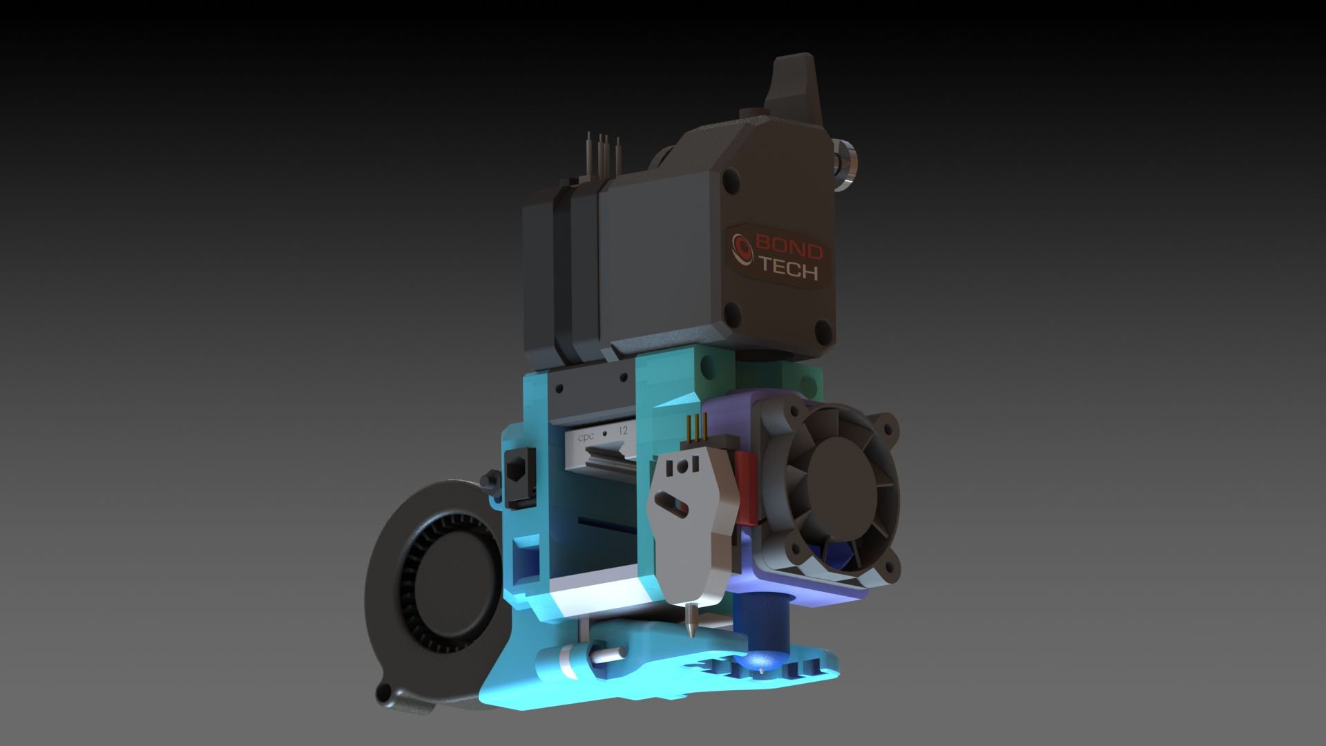

J'ai a peu prêt tout conçu moi même sauf je dois l'avouer la tête d'impression, j'ai piquer l'EVA avec quelques modifs mineurs pour y mettre l'AIO Evo. et le touch mi
Une partie des pièces sont commandées, me manque encore les tôles en découpes laser à mettre dans le tuyau, mais j'ai pas terminer le dessin du support du bed.
Le reste en image
Voila, si vous avez des remarques je prends, tout n'est pas encore figé.
Et je suis preneur aussi des bonnes idées pour remplacer par la suite la carte mère Anet par un truc plus sérieux, j'ai en tète une SKR pro + TMC 2209
Mais est ce que c'est le bon choix ?

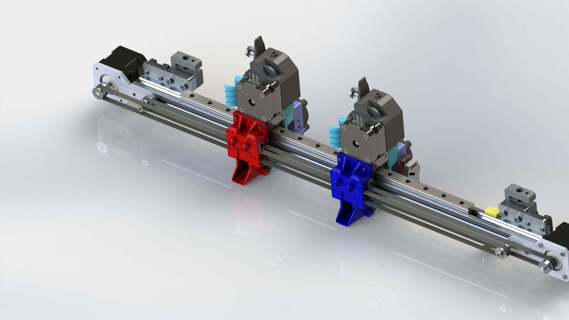

Je reconnaîs bien l'ingé qui sommeille en toi....
il y a 15 minutes, Nystao a dit :
Je ne saurais que trop te conseiller des haubans pour rigidifier les montants verticaux.
Tu sais ceux qui sont l'hypothénuse du triangle rectangle YZ
Sur mamienne j'ai mis des tubes en carbone/kevlar pour cerveaux lents (!) de chez Décathlon
Epi une courroie de synchronisation pour les deux moteurs Z, aussi. Moteurs en haut (une croyance personnelle qui commence à être partagée)
Et pourquoi (puisque tu en as les compétences).... tu n'es pas parti directement sur une machine à deux têtes comme les Tenlog ???? >>>>
Bon OK ça me regarde pas hein

Yep, tout d'accord avec toi,
Les haubans, c'est prévu mais pas encore dessiner, mais bon c'est chaud a dessiner ... l'angle de l'hypoténuse,  tout ca quoi , mais je vais piquer les profilés 2020 de Nenet pour les faire
Synchro Z, on a la même religion ... juste que je me gratte encore la tête sur comment mette ca en place avec une système de tension de courroie (même si elle est fermé) pas trop pourri  ... tient au passage moi je vais pas mettre de tige fileté mais des trapézoïdale mais avec un pas de 1.5, autre bout de la religion des axes Z, virer les micro pas
Edit: PS: t'as un truc contre les ingés  ... t'vas voir ta tête a la recrée ...

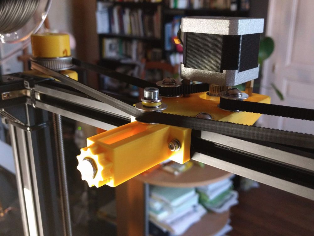

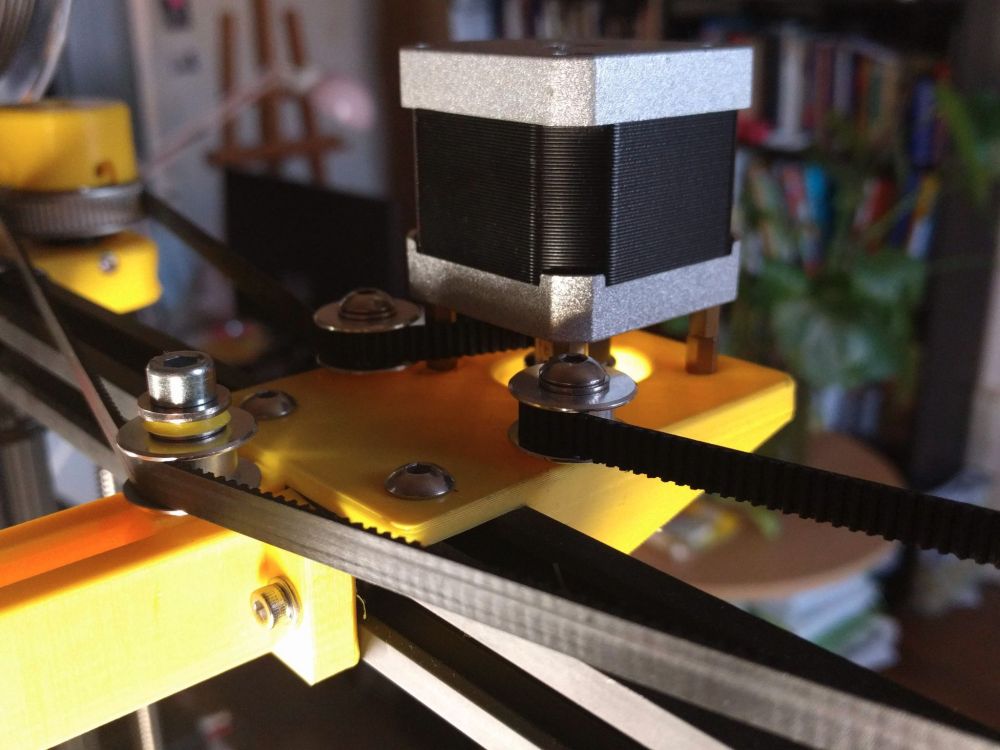

Courroie crante, poulie lisse ... nop, j'aime pas faire comme tous le monde ...  courroie lisse et poulie cranté
Pour les accouplement rigide, why not, mais certainement plutôt un passage d'un moteur en haut avec courroie de synchro

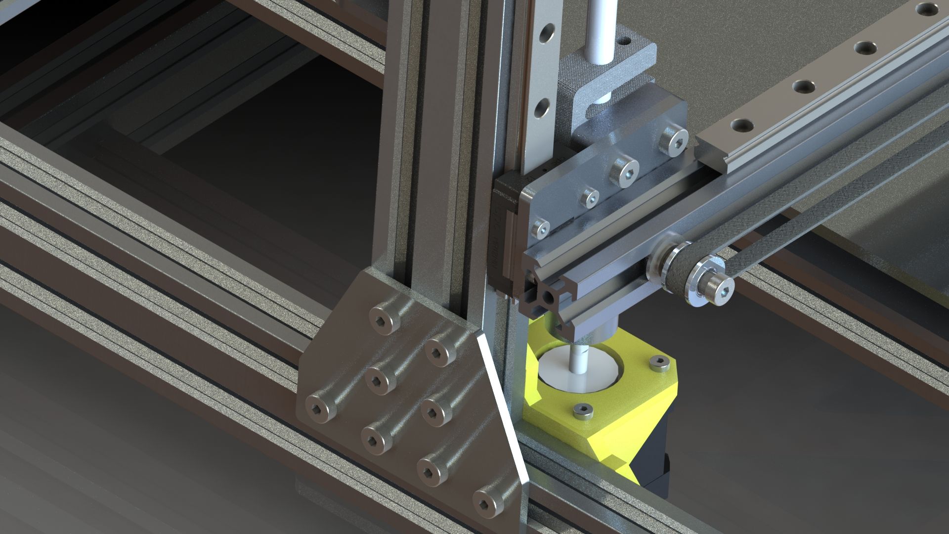

Modifié (le) par Nystao
ajout image
il y a 7 minutes, Nystao a dit :
Te moques pas de mes kopins steuplé. Laisse-leur le temps de s'habituer à l'humour Mosellan !
Et pour @Vector imagine un peu le bordel que c'est de dessiner une courroie crantée, surtout si tu veux faire de l'animation....

Il y a 1 heure, Jean-Claude Garnier a dit :
T'inquiètes je connais un peu le problème ...
Révélation
C'est pourquoi une courroie sans dents c'est bien aussi, mais ça fonctionne moins bien 🤭
Il y a 3 heures, Vector a dit :
Si je peux me permettre :
- un meilleur blocage de la poulie lisse ?
Dans ce style ?
Sachant que de toute façon le réglage de la tension de la courroie se fait au niveau de chariot X

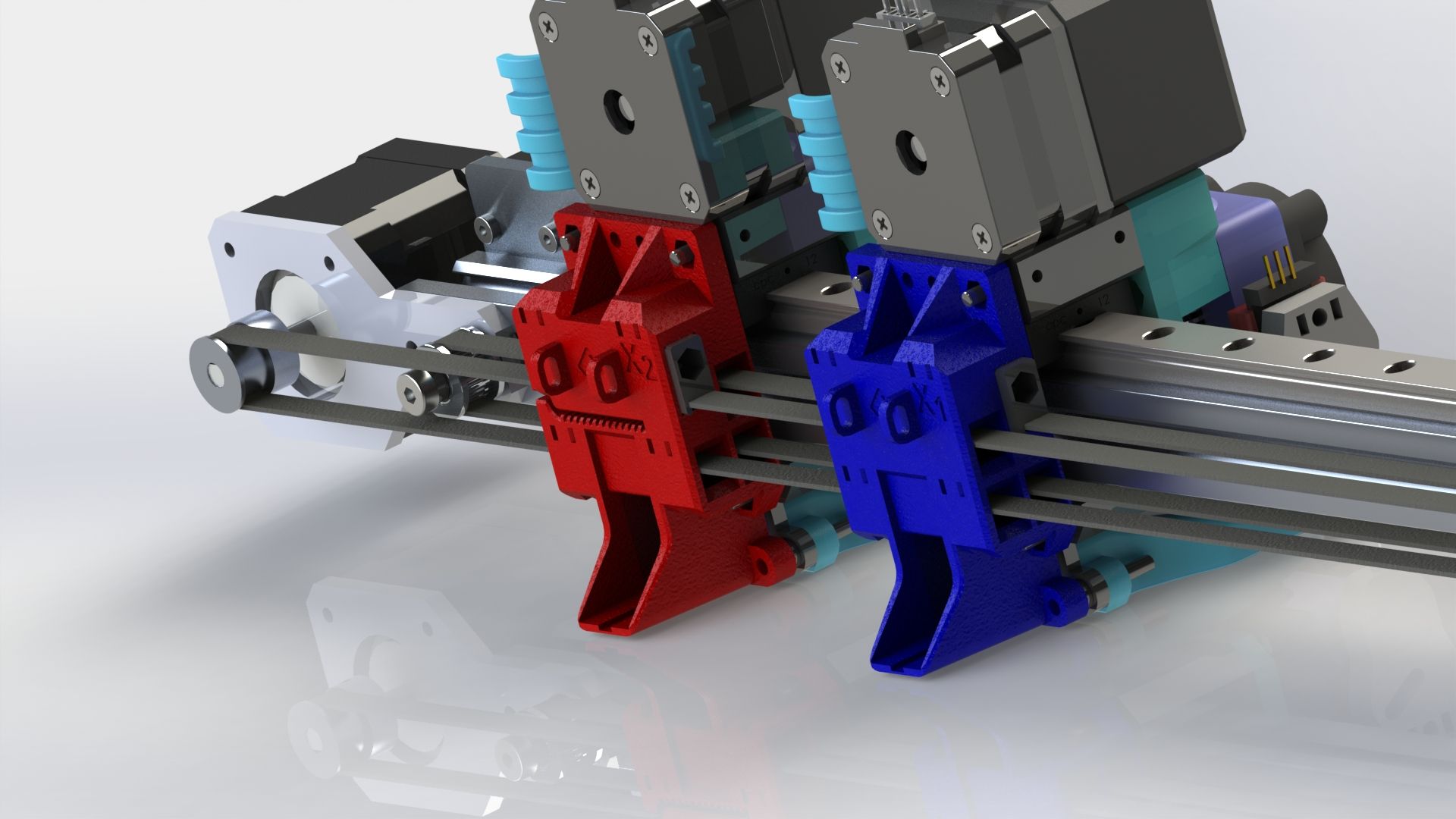

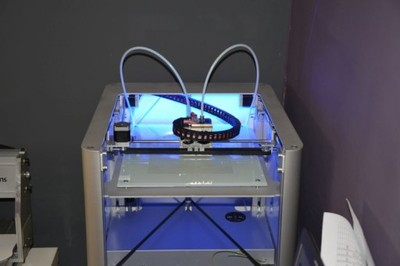

Toutes façons, maintenant que je t'ai excité avec les machines Tenlog >>>, va bien falloir que tu revoyes ta copie....
Deux courroies l'une au dessus de l'autre et un moteur de chaque côté (en plus c'est bon pour la répartition des masses)
(je t'ai bien eu avec ça, hein, avoue ! )

 Accouplement rigide : mauvaise idée. Ton guidage linéaire est assuré par les profilés alu, ça ne sert à rien de sur-contraindre ton système, surtout si tes tiges filetés ne sont pas 100% droites (si tu es dans le monde réel en fait). Les anti-wooble ça fait tellement 2015 en plus ....
La courroie de synchro c'est bien quand tu as un seul moteur pour plusieurs vis  en Z. image.png.99403edb77d797e595e7e06d018e3bb9.png
Synchroniser deux moteurs pas à pas avec un courroie ? 🙂 Dans ce cas tu mets un système de cardans pour passer le couple !
Il y a 10 heures, Jean-Claude Garnier a dit :
Nan, mais, tu sais qu'il y en a qui bosse ... mais comme j'suis en home office comme ils disent aujourd'hui, j'vais prendre 1/4h pour crobarder un IDEX vite fait, puisque je t'ai dis que c'était prévu.
Et voila un IDEX ... Solidworks master 😝
Il y a 15 heures, Nystao a dit :
Dans ce style ?
Plutôt comme ça ?
Révélation
Modifié (le) par Vector
Ba tu vois : quand tu veux....!
Tsé que en double extrusion c'est pas mal de prévoir un truc pour "torcher" la buse qui va revenir imprimer alors qu'elle est toute baveuse du filament qui a coulé en attendant ?
.... Genre une espèce de "raclette" en silicone, tu vois ???
Bin ouais, c'est bien toi qui m'as dit que tu ne voulais pas faire un machine "low cost" ?
... Alors, tant qu'à faire, hein....

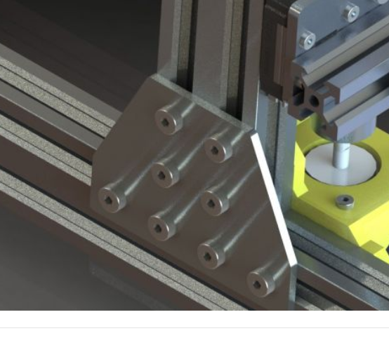

Au niveau de la structure, ce n'est pas en reliant des profilés par pincement que l'on obtient une géométrie fiable.
Au moindre choc sur le châssis l'équerrage sera perdu et ce ne sera pas visible (sauf sur la pièce imprimée).
il y a 32 minutes, Jean-Claude Garnier a dit :
ouaip, mais j'ai fais le 3D rapidos pour te montrer que la solution était prévue et faisable, j'ai pas dis que j'allais le faire tout de suite pour autant ... hein 😝
il y a 21 minutes, divers a dit :
Tout a fait, comme le dis @Jean-Claude Garnier y'a des renforts de prévue, mais pas encore dessiné, les "haubants" seront fais avec la recup des profilés 2020 de la nenette.
Et ce qui manque aussi sur le 3D c'est la collection d'équerres qu'il y aura de partout ...

Non c'est le type d'assemblage par pincement qui n'est pas bon.
Sur la photo que tu as mis, le rectangle de base sont vissés en bout et pour les montants tu as mis des équerres donc pas de risque de glissement.
Les plaques ci-dessous ne donnent pas une géométrie, avec un choc moyen la géométrie s'envole. On peut utiliser de telles plaques que pour améliorer le maintient mais jamais pour obtenir une bonne géométrie :
Modifié (le) par divers
il y a 16 minutes, divers a dit :
Bien d'accord et comme je le disais un peu plus haut (juste après le post de JCG) en plus des plaques est prévue à chaque angle une équerre ... mais elle ne sont pas sur le 3D
Donc 4 équerres pour le cadre inferieur + 2 équerres pour la liaison de chaque montant vertical avec le cadre inferieur
Du coup sa devrait etre pas trop mal, amha ?

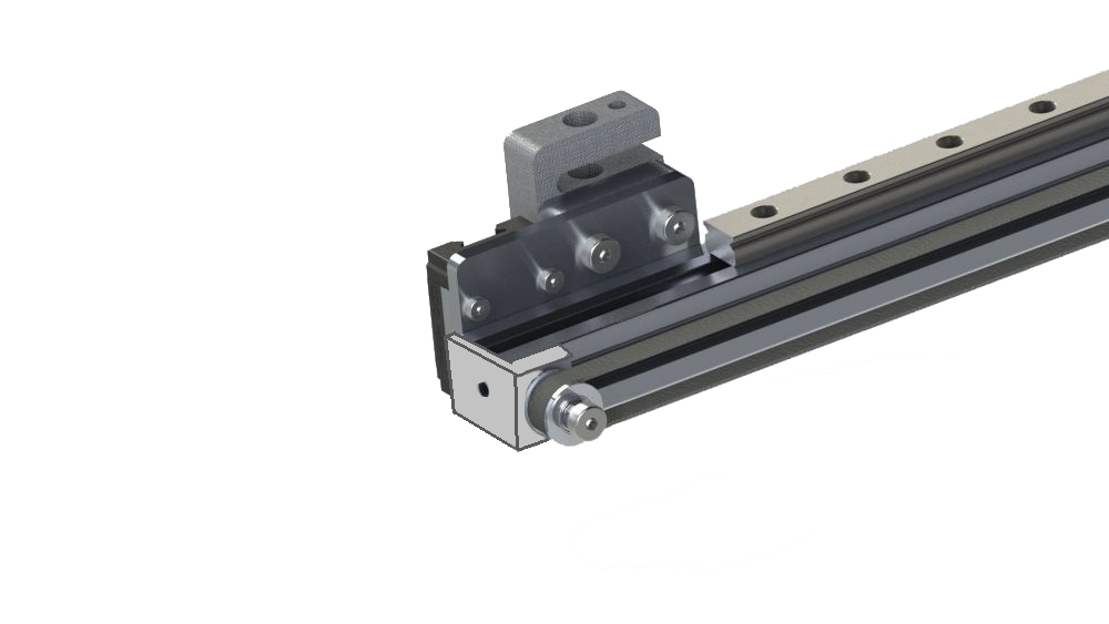

Sinon ... réflexion au tour de la synchro Z avec suppression du µ stepping pour le Z
un axe Z "classique:
1 moteur 200 pas/tour + une vis avec un pas de 8 + du µ stepping a 16 (voir plus pour les plus audacieux) = une résolution de 0.0025mm => 2.5µm (en théorie, hein)
Meme config sans µ stepping => res = 0.04mm
Mon intention, supprimer le µ stepping pour des raisons de couple moteur et maintient en position correct sans perte de résolution
1 moteur 400 pas/tour + une vis avec un pas de 1.5 + pas de µ stepping  = une résolution de 0.0075mm
1 moteur 400 pas/tour + une vis avec un pas de 1.5 + pas de µ stepping  +  reduction de 1.5 = une résolution de 0.0025mm (toujours en théorie ...)
kif kif sans µ stepping, donc avec un couple moteur bien meilleur
