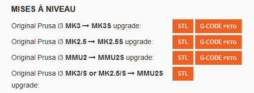

divers Posté(e) Novembre 15, 2020 Partager Posté(e) Novembre 15, 2020 (modifié) Sur le site de Prusa tu trouveras toutes les fichiers STL du MM2 à télécharger et également les G-code pour du PETG. il y a aussi tous les composants, dont tu devrais pouvoir trouver des équivalents chinois. C'est une aventure sympa, mais j'ai des doutes pour arriver au bout (c'est simple sur le papier, mais la mise au point sera compliquée). Modifié (le) Novembre 15, 2020 par divers Lien vers le commentaire Partager sur d’autres sites More sharing options...
Rlv Posté(e) Novembre 16, 2020 Partager Posté(e) Novembre 16, 2020 @divers : Merci pour les infos ! Tu pourrais mettre un lien pour trouver plus simplement ? Pour 300e le kit, avec la boite tampon il va est difficile de faire beaucoup mieux, même en achetant en chine. @merlinx : Apparement Prusa a bien pensé le système de découpe du filament pour que le filament rentre sans problème. Lien vers le commentaire Partager sur d’autres sites More sharing options...
