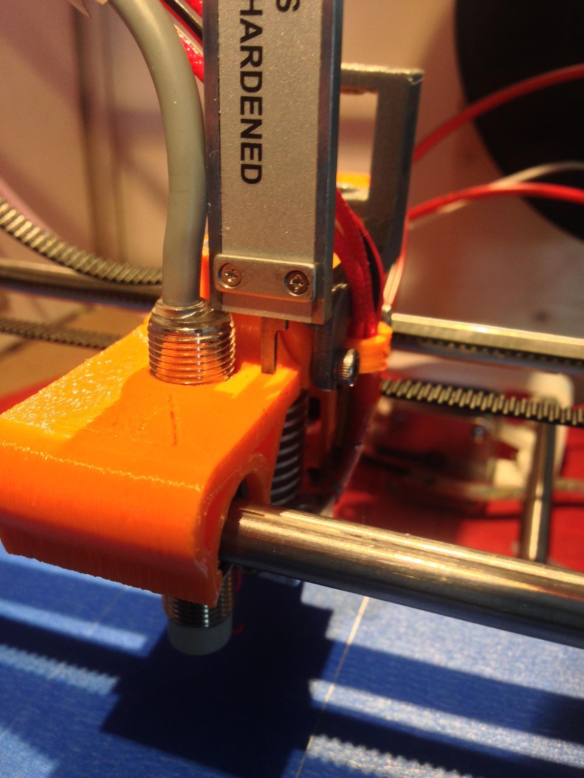

J'ai fini de monter ma discovery 200 et tout a l'air de bien fonctionner!
Mais j'ai installé directement le buildtak dessus, peut être j'aurais pas du!
car dès que je lance l'impression du médaillon dagoma, il chauffe, puis s'initialise et me fait a chaque fois 4 trou. Je pense qu'il se calibre avec le palpeur en allant jusqu'au plateau métallique...
du coup j'ai des trous... J'ai éteint a chaque fois la machine avant l'impression de peur de faire une machine a gravure au lieu d'une impression.
J'ai essayé dans cura by dagoma 2.0 de mettre un offset élevé, de 2 par exemple mais ca ne change rien...
Comme c'est la version 2.0, je ne sais pas trop si on peut modifier le xml encore, car la valeur de l'offset est réglable dans le logiciel maintenant.

ATTENTION.... pour que Cura by Dagoma prenne en compte ta valeur d'offset en compte, il faut sélectionner : AUTRE ( et non pas Buildtak ou scotch 3M ).
L'idéal étant tout de même de mieux pré-régler ton palpeur inductif... ( celui-ci ne doit pas être suffisamment bas actuellement ), désserre la vis "planquée" ( cherche un peu ^^ ) et descend ton palpeur en le vissant dans son logement ( attention à ne pas l'entortiller, décablage si trop d'écarts avec : http://www.dagoma.fr/tutoriels/installer-palpeur-inductif/ )
Recommence plusieurs fois la procédure en affinant ta valeur d'offset de 0,05 en 0.05 sur la fin...
N'oublie pas de couper la machine, retirer la carte, relancer la machine pendant 5-10 minutes le temps que le corps de chauffe refroidisse entre deux essais ( le temps que tu changes la valeur d'offset dans ta carte sd )... en effet, si tu laisses la machine refroidir sans ventilateur, la chaleur remonte dans la partie normalement refroidie = BOUCHON, donc gaffe :)

Si je comprend bien je dois baisser le palpeur car il est trop haut. Apres j'ai un peu peur de faire quelque chose de mal en le bougeant...
Est ce qu'il n'est pas possible de le faire plutot électroniquement avec une bonne valeur d'offset?
j'ai bien sélectionné autre à chaque fois que j'ai mis une valeur d'offset manuellement
j'avais meme essayé avec des valeurs large de type 2 mais ca touche quand même...
je sais plus où j'avais lu ça, mais quelqu'un avait dis qu'il fallait mettre une valeur d'offset negative, c'est vrai cela ?

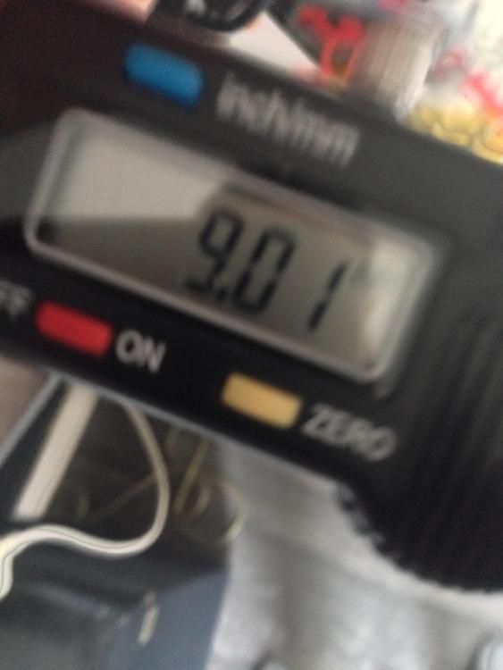

Ton capteur s'allume t'il....Pour l'offset..monte le petit à petit, 0.1/0.2/0.3 etc...même en mode Buildtak cela fonctionne en tout cas pour moi Cura By Dagoma..La tête était déjà pré-monté je suppose......voici la coté 9mm...
Si il fait un trou à l'initialisation c'est qu'il détecte trop tard, donc qu'il est trop haut. Il faut le descendre manuellement. L'offset ne sert qu'après le calibrage, pour commencer l'impression ; il est à réglé après avoir descendu le palpeur.
J'avais eu le même problème (ainsi que d'autres) sur mon imprimante montée et "testée" (hum hum).

je vous remercie j'ai résolu le problème. J'ai descendu le palpeur inductif et maintenant ca touche plus!
