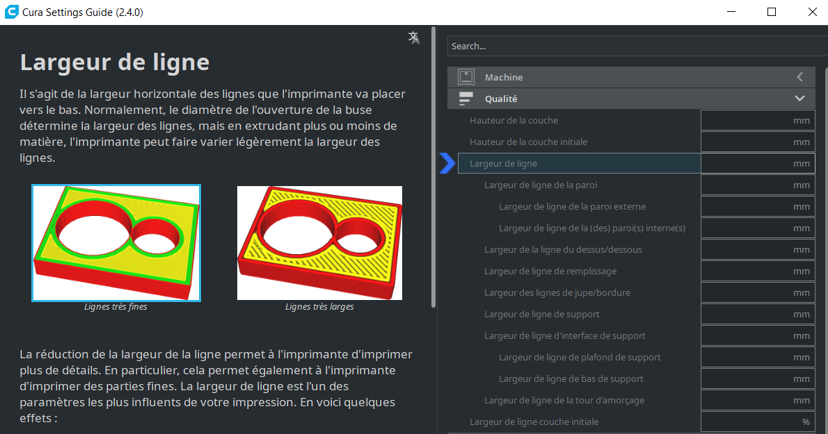

Yellow T-pot Posté(e) Novembre 23, 2020 Partager Posté(e) Novembre 23, 2020 Pour ceux qui ont chargé le Cura Settings guide, il y a une longue explication: 1 Lien vers le commentaire Partager sur d’autres sites More sharing options...
Loicstk Posté(e) Novembre 23, 2020 Partager Posté(e) Novembre 23, 2020 Merci, je vais telecharger le cura settings guide, je ne savais pas que cela existait. Lien vers le commentaire Partager sur d’autres sites More sharing options...
Yellow T-pot Posté(e) Novembre 23, 2020 Partager Posté(e) Novembre 23, 2020 A télécharger ici: 1 Lien vers le commentaire Partager sur d’autres sites More sharing options...
