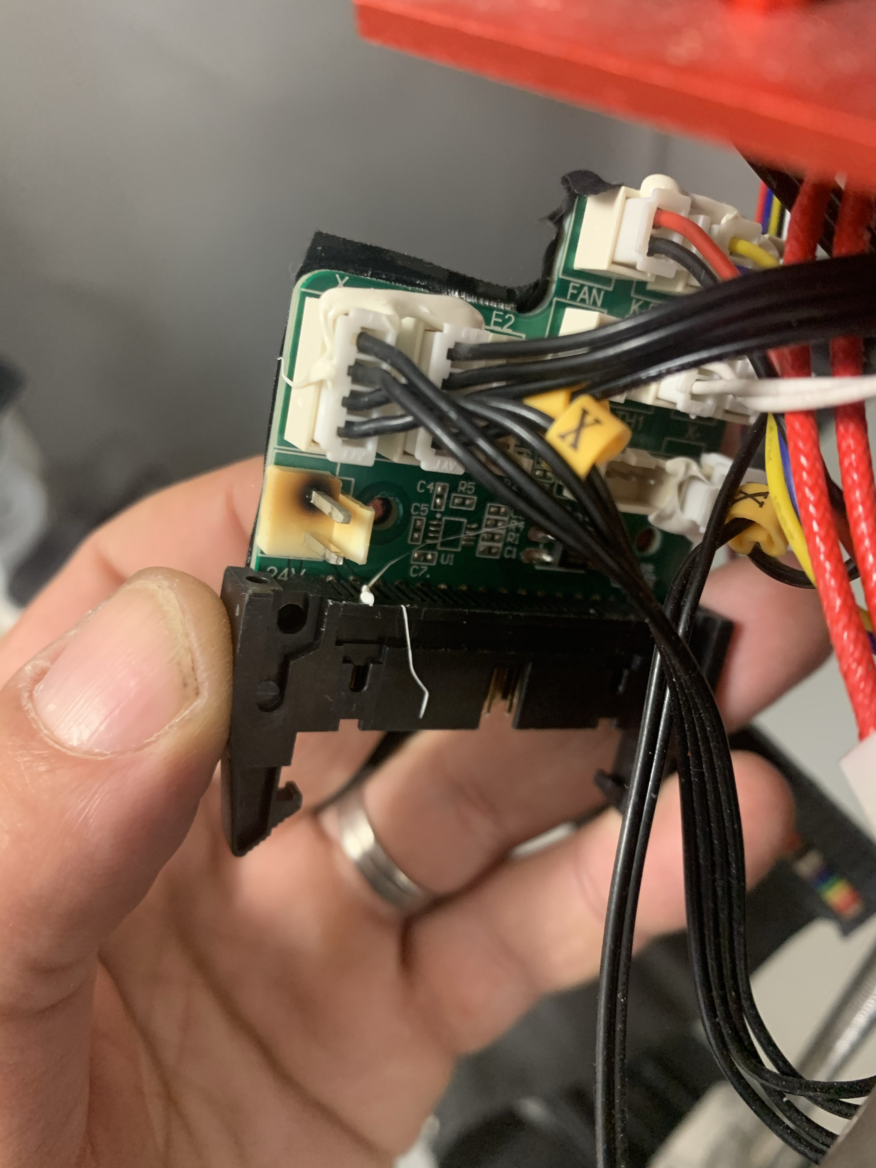

Manu79 Posté(e) Novembre 17, 2020 Posté(e) Novembre 17, 2020 bonjour à tous Mauvaise surprise hier soir, au moment de la mise en chauffe de la buse j ai eu droit a un "error heating" ; je test et il semble que ma cartouche de chauffe est HS (après seulement 4-5 mois d utilisation). J avais déjà anticipé un futur changement de cartouche donc j ai investi par avance dans une cartouche slice engineering de 24V 50W (soit 10W de plus que celle monté d origine). Je démonte le fil et je tombe sur un connecteur qui a pris un coup de chaud comme on peut le voir sur les photos. Du coup je me demande quel est la bonne méthode pour procéder à la réparation ? Faut il que je soude directement les broches de ma nouvelle cartouche sur les pattes , ou bien il faut que je retire le connecteur blanc sur le circuit imprimé pour en mettre un autre ou souder directement ? Merci d avance pour votre aide et retour d experience Bonne journée à tous
Kachidoki Posté(e) Novembre 17, 2020 Posté(e) Novembre 17, 2020 Salut, Vu la tête du connecteur, tu ferais mieux de démonter le bout de PCB pour vérifier l'état derrière. La soudure à l'étain, c'est comme le PLA, vers 190°C ça fond (étain au plomb !). C'est pour ça que les cartouches chauffante sont serties sur les fils sous la gaine haute température. Vu la couleur du connecteur, il y a des chances que l'étain ait fondu aussi derrière le PCB, donc à voir s'il est à remplacer en + du connecteur. Pour la suite, le mieux est de souder directement le fil sur la carte, si tu ne compte pas le débrancher tous les jours.

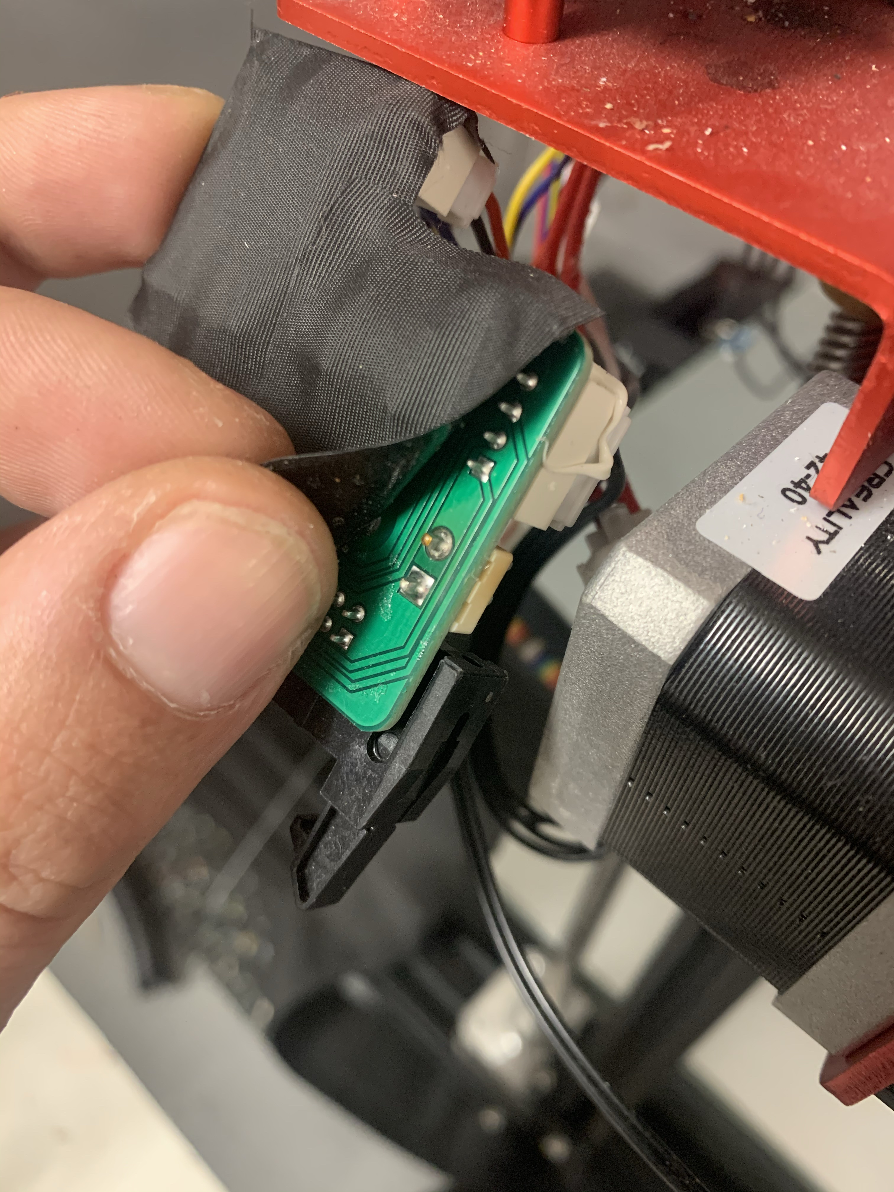

Manu79 Posté(e) Novembre 17, 2020 Auteur Posté(e) Novembre 17, 2020 Merci pour le retour Je met d autre photo après démontage Et l’autre face Ça me semble pas trop grave mais effectivement le mieux sera peut être de dessouder le connecteur en plastique et de souder directement les pattes de la nouvelle cartouche directement sur le circuit imprimé...Mais c pas très rassurant de voir ça
Kachidoki Posté(e) Novembre 17, 2020 Posté(e) Novembre 17, 2020 il y a 55 minutes, Manu79 a dit : Ça me semble pas trop grave mais effectivement le mieux sera peut être de dessouder le connecteur en plastique et de souder directement les pattes de la nouvelle cartouche directement sur le circuit imprimé... Ca va elle a bien tenu le choc. Au moins la piste n'a pas bougé, c'était vraiment un problème de qualité de contact du connecteur lui-même. il y a 58 minutes, Manu79 a dit : Mais c pas très rassurant de voir ça Bah c'est pas nouveau, du made in China avec un cahier des charges chinois et un contrôle qualité chinois... J'ai bien reçu une alim avec une vis qui se baladait dedans sous le PCB, imagine un court-jus sur phase/neutre. J'ai aussi reçu un thermostat avec une mauvaise soudure sur le relais, qui ne tenait que par un brin, censé commuter une résistance de 2kW... Après j'achète chinois en connaissance de cause. Quand il s'agit de puissance sur du chinois, toujours faire le contrôle qualité soi-même, quitte à faire sauter les scellés. Déjà qu'avec des constructeurs européen on est pas à l'abri d'un trou dans la raquette qualité, mais au moins le design est généralement conçu correctement pour prévenir des cas de défaut, et notamment l'incendie. C'est par exemple ce qu'est censé garantir le logo NF en France. Parmi les critères de la certification NF pour un appareil électrique il y a, entre autres, protection contre les chocs électriques, résistance à la chaleur et au feu, échauffement interne.

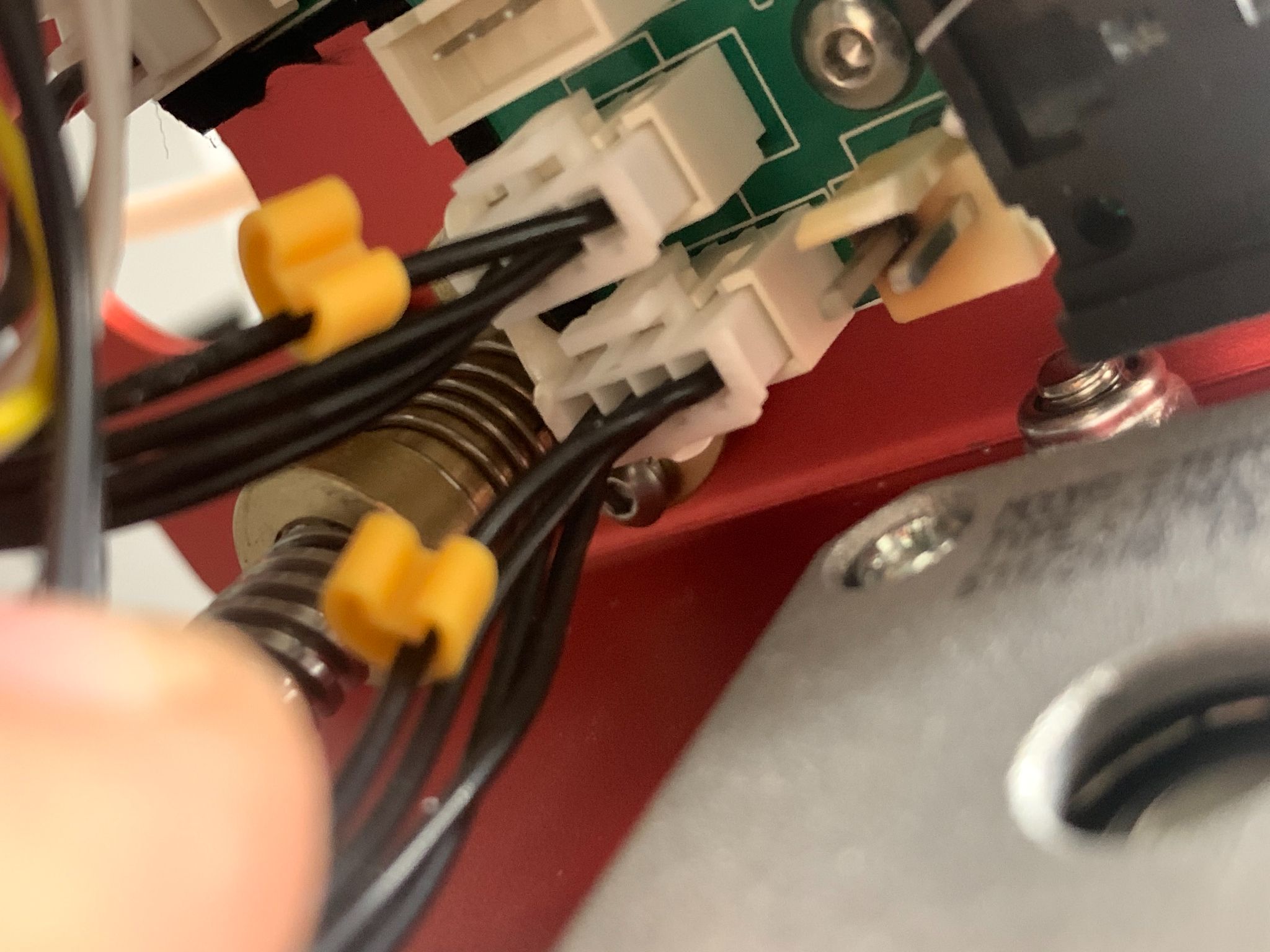

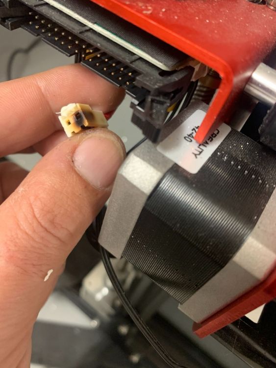

Marc3D Posté(e) Novembre 17, 2020 Posté(e) Novembre 17, 2020 Bonjour, Je dirais que le fait qu'il ait jauni et qu'il n'y ait pas de suie tend à prouver que le connecteur JST était défectueux ou mal serti et qu'il a donc chauffé pendant un certain temps à cause du passage des électrons dans ce goulet d'étrangement jusqu'à ce que tout fonde. Tu peux le déclipser pour voir ce qu'il en est juste pour info (appuyer sur la patte métallique avec une pointe). Attention: si tu mets un éléments qui demande plus de courant tu risque de retrouver le même problème ici ou ailleurs. Les fabricants ayant tendance à dimensionner le câble au minimum nécessaire.

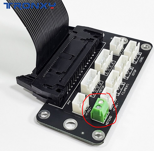

Yellow T-pot Posté(e) Novembre 17, 2020 Posté(e) Novembre 17, 2020 Tronxy est bien souvent en retrait qualité sur certains composants mais tout n'est pas à jeter chez eux. Sur leur platine pour connecteur de nappe, ils ont la bonne idée de mettre un domino pour la hotend donc moins de problème de chauffe. Ensuite, ça peut reporter le problème ailleurs, en particulier directement sur le connecteur de la nappe...
