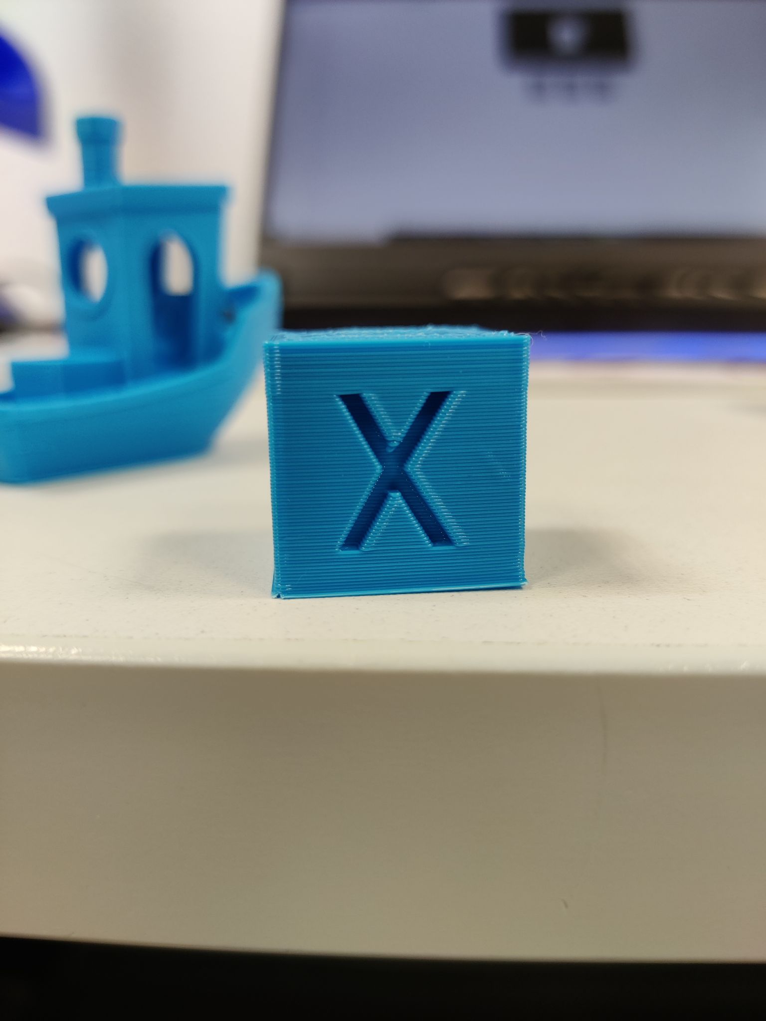

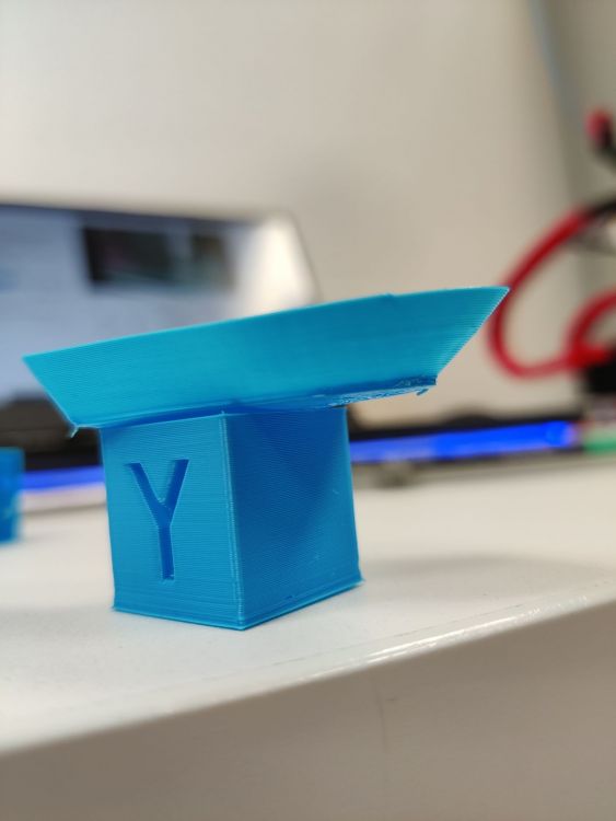

-J'ai commencer par imprimer un Cube de calibration en 0.32 , qui n'est pas parfait mais acceptable:

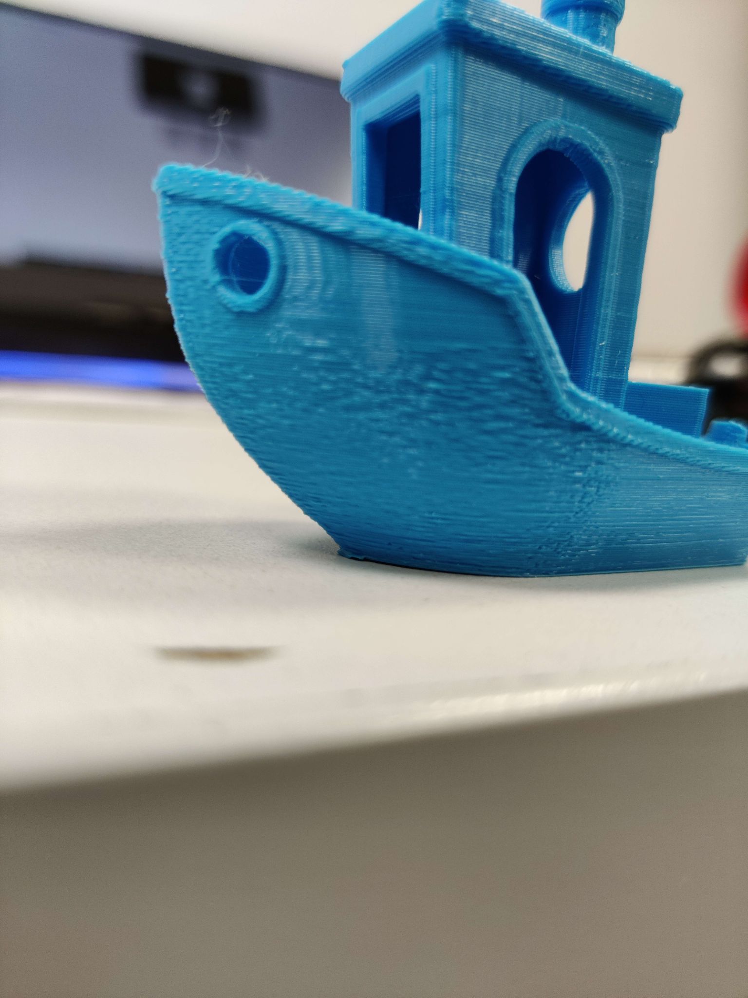

-j'ai ensuite imprimer un benchy en 0.2:

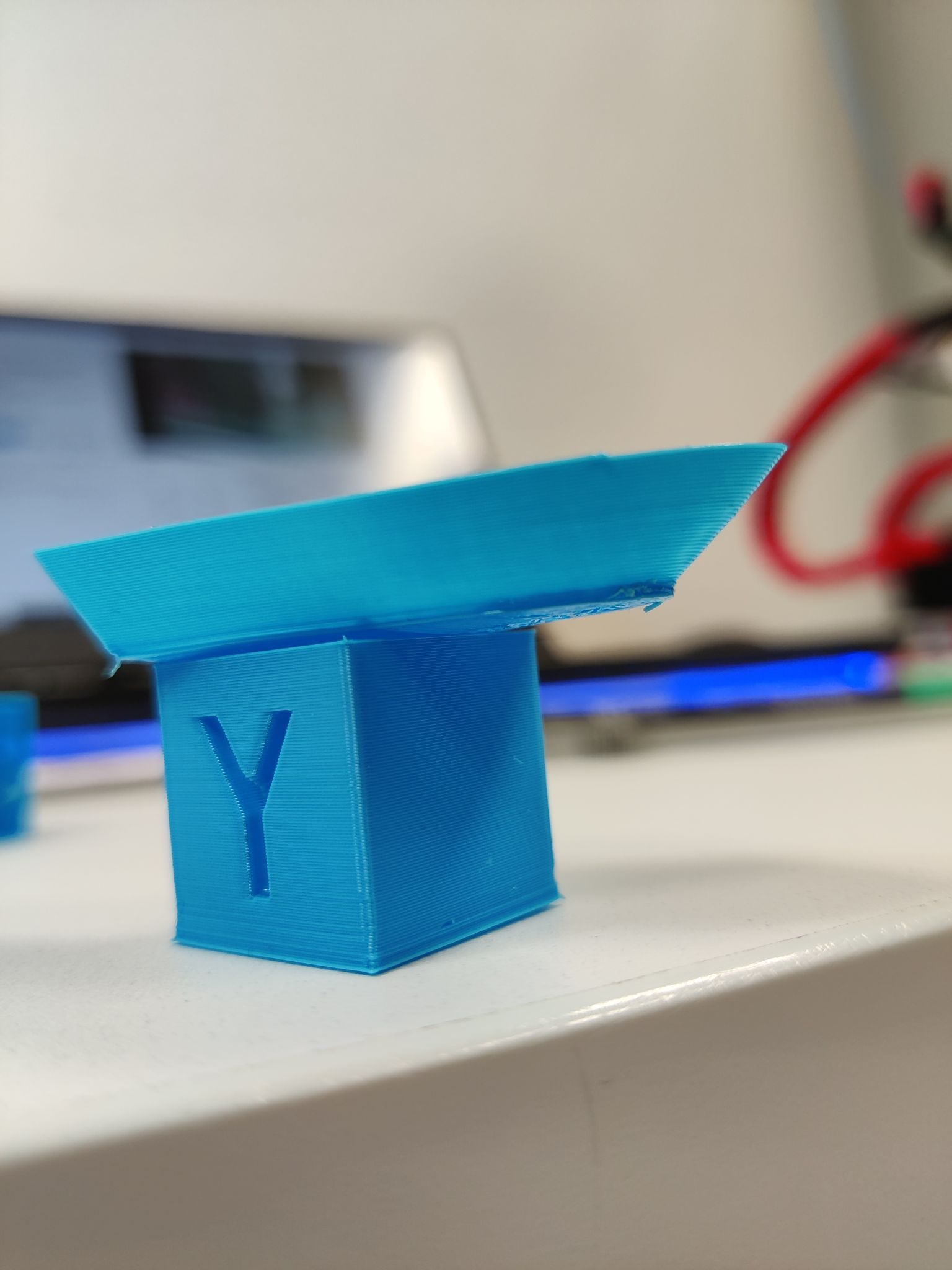

Je remarque qu'elle réussi bien les surfaces droites mais dès qu'il y a un porte a faux et des angles c'est la catastrophe,
J'ai calibrer l'extrudeur, il extrude bien 100 mm demander, j'ai imprimer des cubes en mode spiralisé j'obtenais 0.5 mm au lieux de 0.4, j'ai donc baisser le débit a 80% et je mesure bien 0,4 mais le problème est toujours présent.

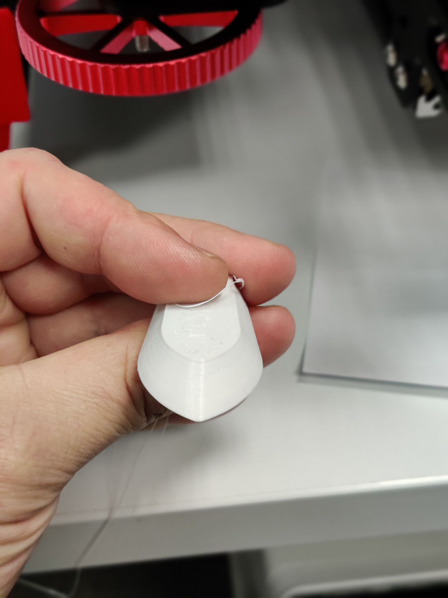

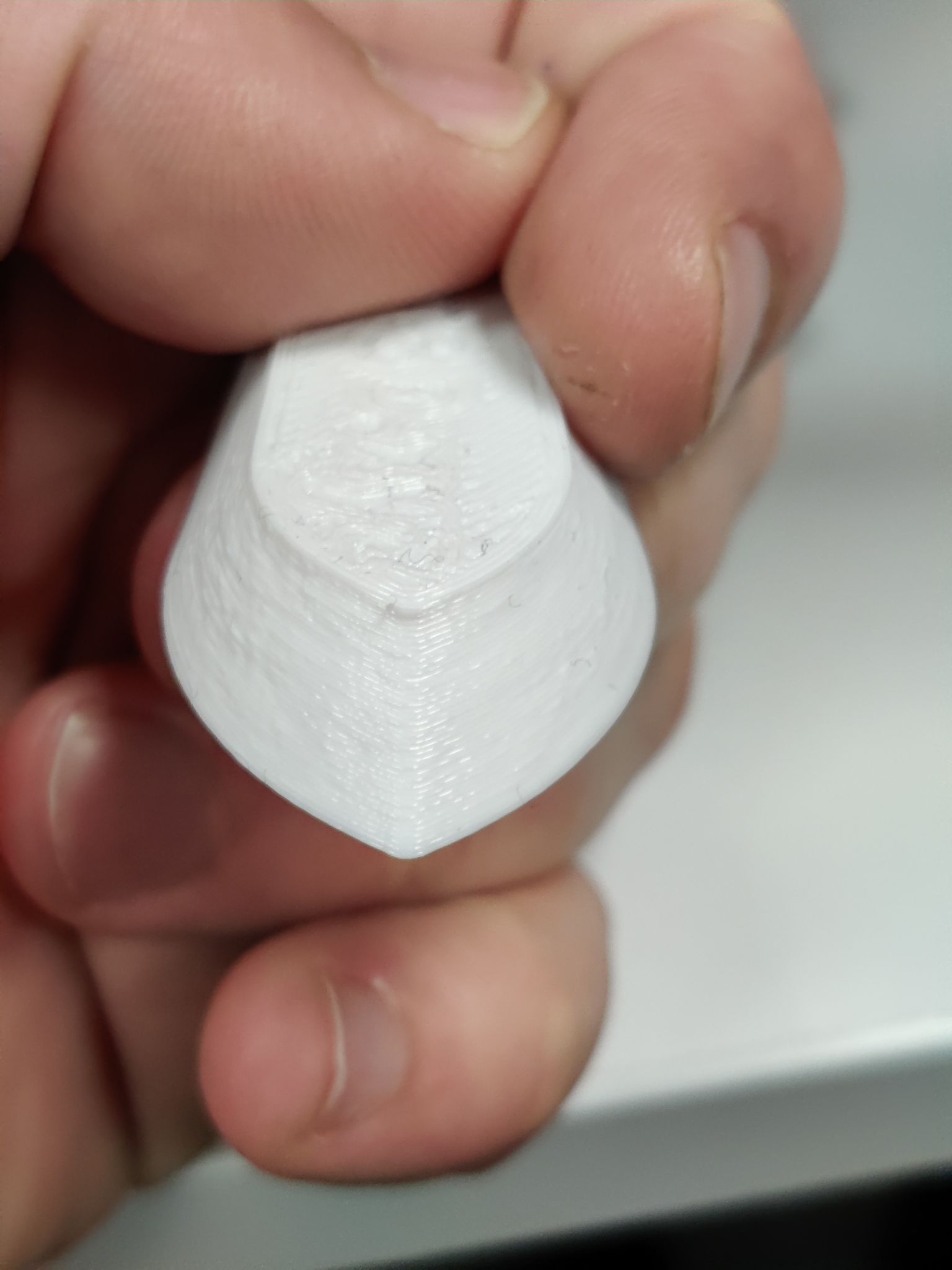

- J'ai imprimer un début de benchy en mode spiralisé et on peut voir que la coque est propre:

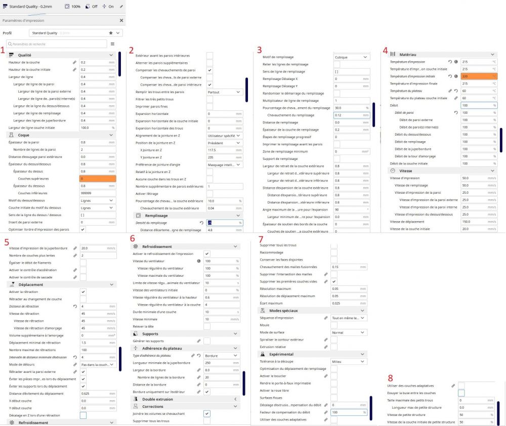

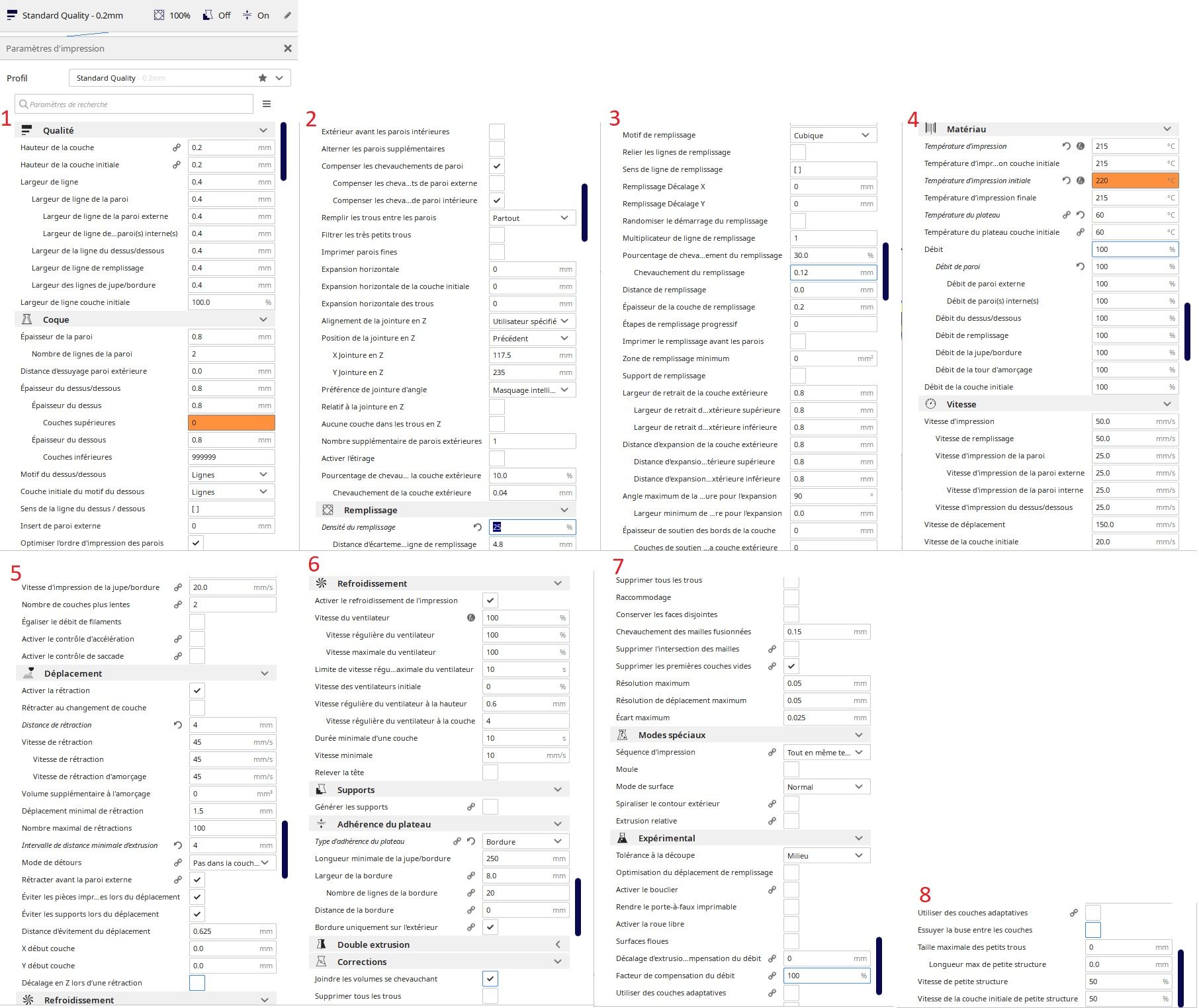

J'utilise Cura 4.7.1 , voici l'intégralité des paramètres du profil:Prcur.thumb.jpg.8ad4f13ca791df60ef43e4db2ebb766c.jpg
Une raison particulière de rester sur cette version alors que la 4.8 est sortie depuis déjà un certain temps et corrige le problème de «zits and blobs» de la 4.7 (défauts apparaissant sur des portions courbes) ?
Rien vu de rédhibitoire dans les paramètres de ton profil Cura.

Un grand Merci, A présent c'est nickel
Avant:
Après:
Tu me retire un sacré poids, je ne savais plus ou chercher, sa m'apprendra a suivre les notes de mises a jours 😅
