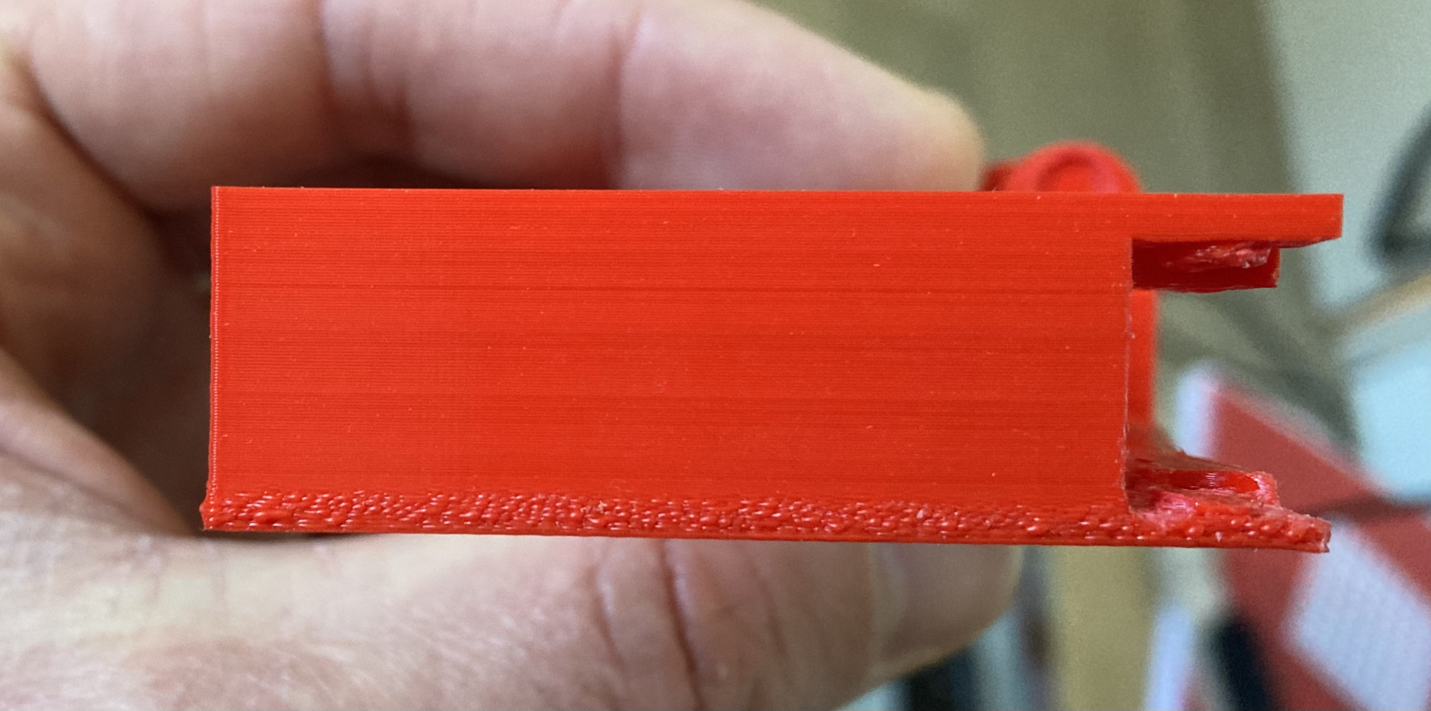

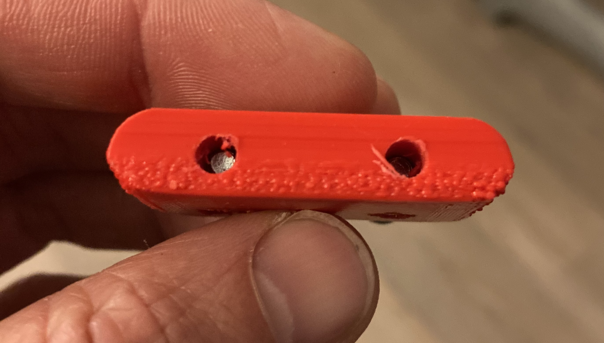

KiteLuc Posté(e) Novembre 21, 2020 Posté(e) Novembre 21, 2020 Bonjour à tous, je m'appelle Luc et je suis nouveau sur ce forum. J'ai une Alfawise U20 avec une ultrabase. J'ai un problème depuis quelques temps que je n'arrive pas à résoudre : Les premières couches de mes impressions ont de petites bulles comme sur la photo (il n'y a pas de radeau d'adhérence au plateau). J'ai déjà fait pas mal d'essais sur la température de la buse et du plateau, ainsi que la hauteur du plateau pour écraser la première couche un peu moins fort, mais ça ne résout pas le problème. Merci pour votre aide Luc

KiteLuc Posté(e) Novembre 22, 2020 Auteur Posté(e) Novembre 22, 2020 Merci pour vos réponse, J'ai pensé à cette problématique, mais sans l'éliminer complétement, j'avoue l'avoir mise de côté pour l'instant. J'ai ouvert la bobine il y a peut être un mois et demi, et je la stocke dans une boite avec un couvercle dans laquelle j'ai mis un absorbeur d'humidité (type rubson). De plus, cette problématique n'apparait que sur les premières couches d'impression et pas du tout sur le reste de la pièce. On le voit mieux sur cette pièce un peu plus épaisse, le problème disparait totalement après 1 à 2 mm d'impression. Sur les grosses pièces, ça ne pose pas un gros problème du coup, mais sur les petites pièces avec un peu de précision, c'est catastrophique... Si vous avez d'autres idées, je suis toujours preneur :-) Merci Luc

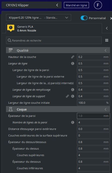

Titouvol Posté(e) Novembre 22, 2020 Posté(e) Novembre 22, 2020 Dans ce cas peut être une surextrusion des premières couches. Tu as un paramètre ou tu peux définir le pourcentage parfois c'est 130 il me semble. Tentes de le baisser .
KiteLuc Posté(e) Novembre 23, 2020 Auteur Posté(e) Novembre 23, 2020 Merci Titouvol, J'ai fait un premier réglage dans Cura qui concerne l'épaisseur du trait de première couche mais ça n'a pas réglé le problème. Par contre je viens de trouver le réglage dont tu parles et je suis à 100%. Je vais tenter de le baisser pour ma prochaine impression et je te dis ce que ça fait A+ Luc
Titouvol Posté(e) Novembre 23, 2020 Posté(e) Novembre 23, 2020 Alors je viens de vérifier sur IdeaMaker (il doit y avoir la même chose dans Cura, juste le nom peut être un peu différent), ca n'est pas le débit de la première couche, mais le pourcentage de largeur de ligne de la première couche. Ca peut paraitre un peu étrange, mais il n'est pas forcément nécessaire de passer à une buse de 0,6 pour imprimer sur 0,6 de large ... Je n'ai jamais essayé pour savoir si le résultat est aussi propre avec une buse de 0,4 et un paramètre à +150.
fran6p Posté(e) Novembre 23, 2020 Posté(e) Novembre 23, 2020 Il y a 5 heures, Titouvol a dit : Je n'ai jamais essayé pour savoir si le résultat est aussi propre avec une buse de 0,4 et un paramètre à +150. A 150%, je ne sais pas mais à 125% c'est pour «parfait» : L'intérêt c'est aussi de réduire le temps d'impression Les buses «Creality» sont plus pointues que celles de E3D qui elles permettent d'utiliser des largeurs de lignes encore plus grandes. Un document de Dyze en anglais apporte quelques éléments d'informations : https://dyzedesign.com/2018/07/3d-print-speed-calculation-find-optimal-speed/

KiteLuc Posté(e) Novembre 26, 2020 Auteur Posté(e) Novembre 26, 2020 Merci pour vos réponses et vos conseils. Alors, après vérification, la largeur de couche initiale était à 100%, je l'ai passé à 70% et le résultat est significativement amélioré (mais encore perfectible... prochaine essai à 60%). Du coup je me suis posé la question de savoir si l'imprimante ne débite pas trop de plastique et étonnamment, ça ne semble pas être le cas. Je ne sais pas si mon test est bon, mais j'ai séparé le moteur de la buse, j'ai fait un repère sur le filament de plastique et j'ai débité "manuellement" 5cm de plastique via l'écran de l'imprimante. Ensuite j'ai mesuré la longueur de fil qui avait été débité et je mesure 4,8cm. Si j'étais tombé sur 5,5 ou 6cm j'aurai compris mais là j'avoue ne pas trop comprendre ce qui peut créer ce phénomène... D'autres idées ? (je vous envoie des photos des impressions avec la couche initiale à 60% rapidement) Merci
