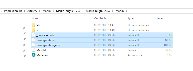

Les fichiers de configuration pour la X1 sont déjà inclus dans le package, dans le répertoire config\examples\EVNOVO (Artillery)\Sidewinder X1.
Il suffit donc de copier les fichiers _Bootscreen.h (trÚs certainement optionnel),  Configuration.h et Configuration_adv.h dans le répertoire Marlin :
Si votre machine est d'origine, il suffit d'ouvrir le fichier Marlin.ino avec l'IDE Arduino afin de compiler puis flasher. Perso je flashe depuis l'IDE mais on peut aussi pousser le binaire en .hex avec Cura par exemple.

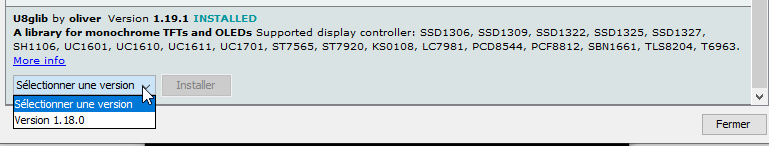

Plusieurs bibliothÚque trouvées pour "U8glib.h"
Utilisé : C:\Documents\Crobards\libraries\U8glib-1.19.1
exit status 1
Erreur de compilation pour la carte Arduino Mega or Mega 2560
Il y a 17 heures, Jean-Claude Garnier a dit :
ça serait pas un problÚme de compatibilité ?
tu pourrais pas faire le ménage et ne laisser que la bonne (la plus récente ?) ?
Il y a 4 heures, Motard Geek a dit :
J'ai fait le ménage à fond...
- quand j'enlĂšve la librairie il me dit "not found'
- quand je la remets, il en trouve deux, va comprender....
@Jean-Claude Garnier

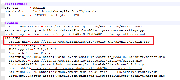

Tu utilises une version de Marlin 2? Tu compiles (ou essaie) avec Arduino ?
Habituellement c'est plutÎt avec Visual Studio Code + platformio que l'on effectue cette compilation. Dans les dépendances de compilation, la bibliothÚque utilisée est celle indiquée ci-dessous:
Pour ajouter la bibliothÚque U8glib dans Arduino, je suppose que tu es passé par :
- Allez dans le menu « Croquis » > « Inclure une bibliothÚque » puis « Gérer les bibliothÚques ».
- Recherche de « U8glib » via le champ filtres en haut à droite puis installez la bibliothÚque correspondante.
Normalement si tu as plusieurs versions, tu dois pouvoir choisir la version Ă  utiliser lors de la compilation :
Tu peux éventuellement passer par une version «portable» de Arduino (v1.8.7) qui inclue les bibliothÚques nécessaires mais le Marlin est en version 1.1.9bugfixes.

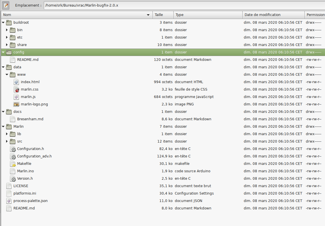

Bon. Ca commence bien.. Je viens de charger bugfix 2.0 et je ne vois pas de SWX1 dans le répertoire dont tu parles. Une idée ?
@J-Philippe
Lis le fichier README.md et tu devrais y trouver la rĂ©ponse: ce n'est plus inclus dans le Marlin mais rĂ©cupĂ©rable sur un autre dĂ©pĂŽt 😉
