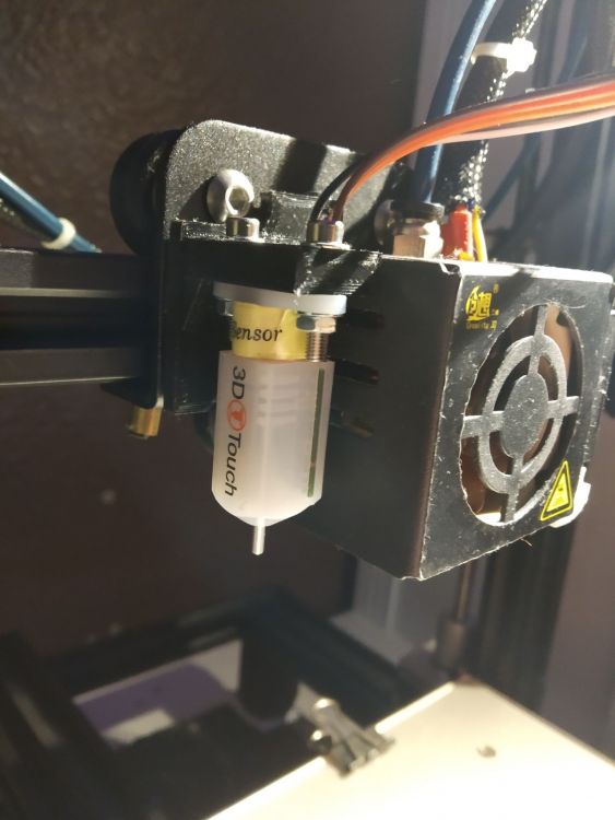

Arno191 Posté(e) Novembre 21, 2020 Partager Posté(e) Novembre 21, 2020 (modifié) Salut tout le monde. Ça fait un moment que je n'ai rien posté, aujourd'hui j'ai à nouveau besoins de la communauté. Je viens d'installer un 3D touch sur ma CR10-S, et pas moyens de faire correctement fonctionner avec l'imprimante. Voici ce que j'ai déjà fait. Je n'ai pas flashé l'imprimante, je crois comprendre que pour la CR10-S c'est pas nécessaire. L’imprimante est branchée sur un USB en façade de l'ordinateur, le com9 avec le baud rate à 115200. Après avoir vérifié par 2 fois le branchement du 3D touche sur la carte contrôleur de l'imprimante, en suivent le tuto fournis par Creality sur leur site, j'ai téléversé le firmware configuré pour le BL Touch qu’ils ont fournis via Cura. Et là tout à commencé à partir dans tout les sens. Le lecteur SD n'est pas reconnu, le 3D touch n'arrête pas l'axe Z, quand je le rétracte. Du coup j'ai regardé le start and g-code dans cura, et j'ai ajouté la commande G29 juste après le G28. J’ai re testé un auto nivèlement et ça n'a rien changé, du coup j'ai testé en lancent une impression, pas mieux. Donc je me tourne vers un marlin, car le firmware fournis par Creality n'est pas éditable. J’ai téléchargé Marlin 2.0.7.2, et j'ai suivi le tuto pour le Marlin 1.0.8 de cr10.fr. À la compilation plein d'erreurs sont apparu. Du coup j'ai téléchargé le Marlin 1.1.8 et j'ai refais le tuto fournis par cr10.fr. Et rebelote tout plein d'erreurs à la compilation. Je suis un peut coincer. Un petit coup de main ? … Des idées ? Modifié (le) Novembre 21, 2020 par Arno191 Lien vers le commentaire Partager sur d’autres sites More sharing options...

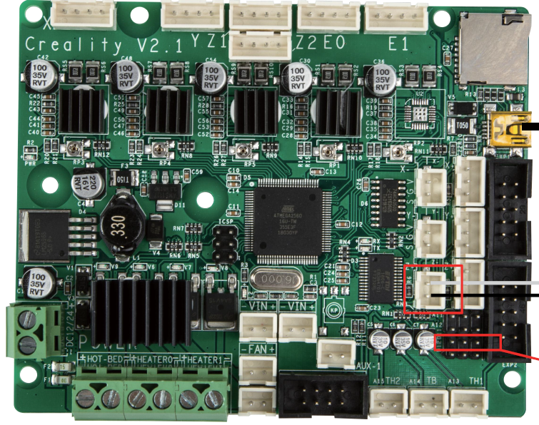

Arno191 Posté(e) Novembre 22, 2020 Auteur Partager Posté(e) Novembre 22, 2020 il y a 13 minutes, remibora a dit : PS: sais-tu comment tu vas câbler ton BLTouch? quel tuto vas-tu suivre? c'est un 3D touch et je l'ai câblé avec le tuto qui est fourni par CREALITY BLtouch install introductionCreality For Creality 20190220v1.1 2560.pdf Lien vers le commentaire Partager sur d’autres sites More sharing options...

Arno191 Posté(e) Novembre 23, 2020 Auteur Partager Posté(e) Novembre 23, 2020 c'est un 3D touch, mais la version ? j'ai installé pronterface. et il communique avec la carte contrôleur Connecting... echo:start Marlin 2.0.7.2 echo: Last Updated: 2020-10-15 | Author: (printedsolid.com, CR-10S) echo:Compiled: Nov 22 2020 echo: Free Memory: 3260 PlannerBufferBytes: 1216 echo:EEPROM version mismatch (EEPROM=V41 Marlin=V82) echo:Hardcoded Default Settings Loaded echo:SD card ok Printer is now online. >>> M503 SENDING:M503 echo: G21 ; Units in mm (mm) echo: M149 C ; Units in Celsius echo:; Filament settings: Disabled echo: M200 S0 D1.75 echo:; Steps per unit: echo: M92 X80.00 Y80.00 Z400.00 E95.00 echo:; Maximum feedrates (units/s): echo: M203 X500.00 Y500.00 Z100.00 E25.00 echo:; Maximum Acceleration (units/s2): echo: M201 X500.00 Y500.00 Z100.00 E5000.00 echo:; Acceleration (units/s2): P<print_accel> R<retract_accel> T<travel_accel> echo: M204 P500.00 R1000.00 T500.00 echo:; Advanced: B<min_segment_time_us> S<min_feedrate> T<min_travel_feedrate> X<max_x_jerk> Y<max_y_jerk> Z<max_z_jerk> E<max_e_jerk> echo: M205 B20000.00 S0.00 T0.00 X10.00 Y10.00 Z0.40 E5.00 echo:; Home offset: echo: M206 X0.00 Y0.00 Z0.00 echo:; Mesh Bed Leveling: echo: M420 S0 Z0.00 echo:; Material heatup parameters: echo: M145 S0 H205 B60 F0 echo: M145 S1 H250 B80 F0 echo:; PID settings: echo: M301 P22.20 I1.08 D114.00 echo: M304 P10.00 I0.02 D305.40 echo:; Filament load/unload lengths: echo: M603 L430.00 U430.00 echo:; Filament runout sensor: echo: M412 S1 ok P15 B3 Lien vers le commentaire Partager sur d’autres sites More sharing options...
remibora Posté(e) Novembre 23, 2020 Partager Posté(e) Novembre 23, 2020 (modifié) Salut, Comme les valeurs correspondent au firmware, je suppose que tu as resetté l'eeprom. Si tu n'as pas de sauvegarde de tes anciens paramètres, il ne te reste plus qu'à refaire les procédures: 1- calibration de l'extrudeur: voir ce tuto 2- calibration des moteurs X, Y, Z: voir ce tuto , partie Calibrage des axes XYZ. La machine est différente mais le principe reste identique. N'hésite pas à regarder les autres points, notamment le réglage de flux. 3- réglage des PID: voir ce message Pour l'utilisation du 3Dtouch, voici le nouveau firmware: firmware2.hex 4- tester en manuel le bon fonctionnement du 3Dtouch: voir ceci 5- détermination de l'offset du 3Dtouch: * Pour le décalage X,Y, il suffit de mesurer à la règle graduée. Les valeurs seront arrondies au mm. Si le 3Dtouch est décalé à gauche, vers l'avant de la buse, les signes de X et Y seront négatifs. * Pour le Z, voici ce tuto Il suffit d'envoyer les valeurs: M851 Xxx Yyy Zzz Lorsque les valeurs sont déterminées, tu les envoies dans l'imprimante. Tu sauvegardes avec la commande M500. Tu prends en compte les valeurs de l'eeprom M501. Tu affiches les valeurs de l'eeprom pour vérifier qu'elles sont correctes M503. Pour appliquer le nivellement, il y a 2 solutions: 1- tu palpes ton plateau et tu enregistres la matrice pour la rappeler au début de chaque impression: Après un G28, tu envoies G29. A la fin du palpage, tu sauvegardes M500 puis M501. Dans le Gcode de démarrage, tu ajoutes après G28: M420 S1 2- tu palpes systématiquement ton plateau au début de chaque impression: dans le Gcode de démarrage, tu ajoutes après G28: G29 Tu peux également ajouter la commande M420 Zx (pour annuler le déplacement de l'axe Z lors de l'impression de la couche à partir de la hauteur x) Modifié (le) Novembre 23, 2020 par remibora Lien vers le commentaire Partager sur d’autres sites More sharing options...
