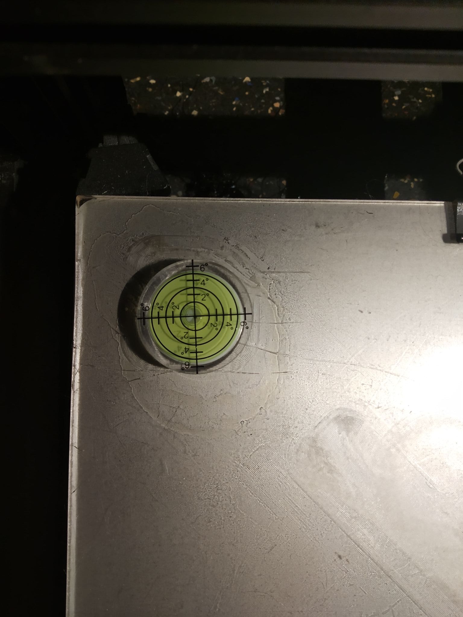

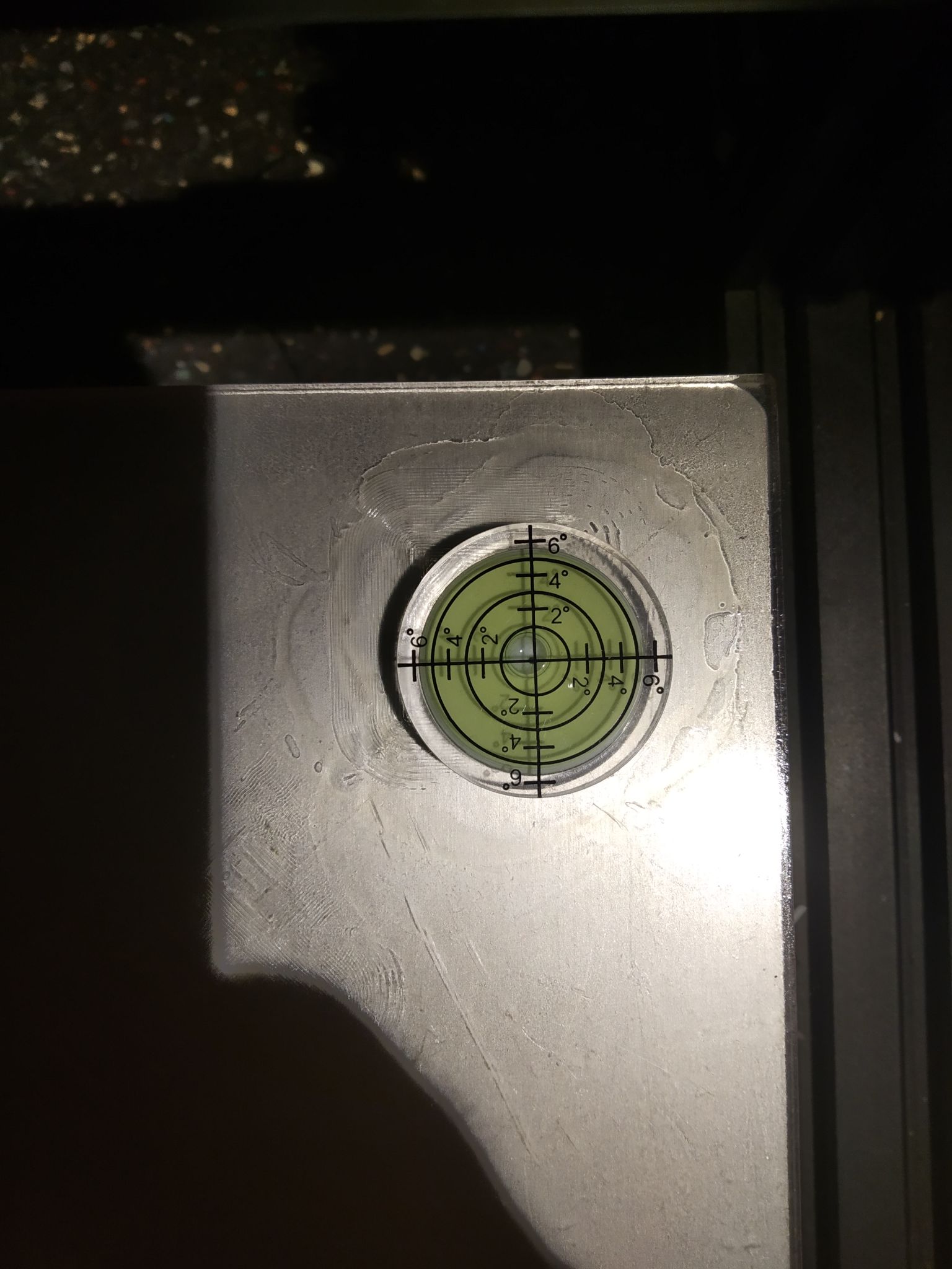

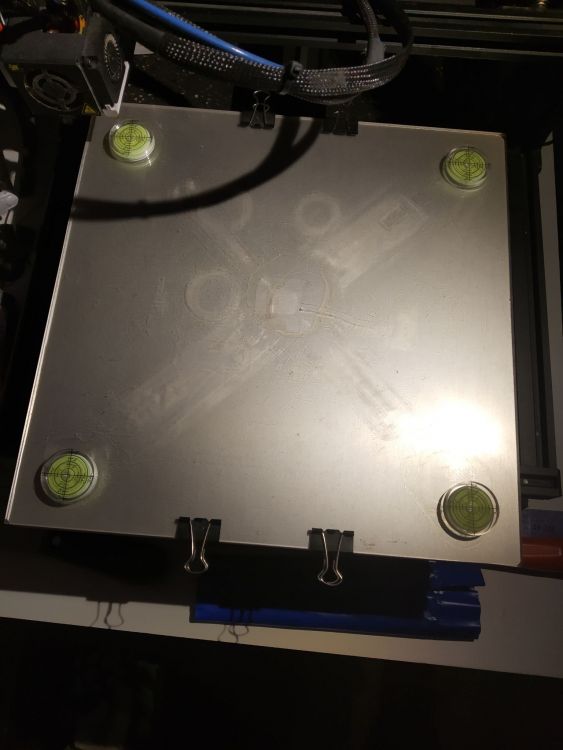

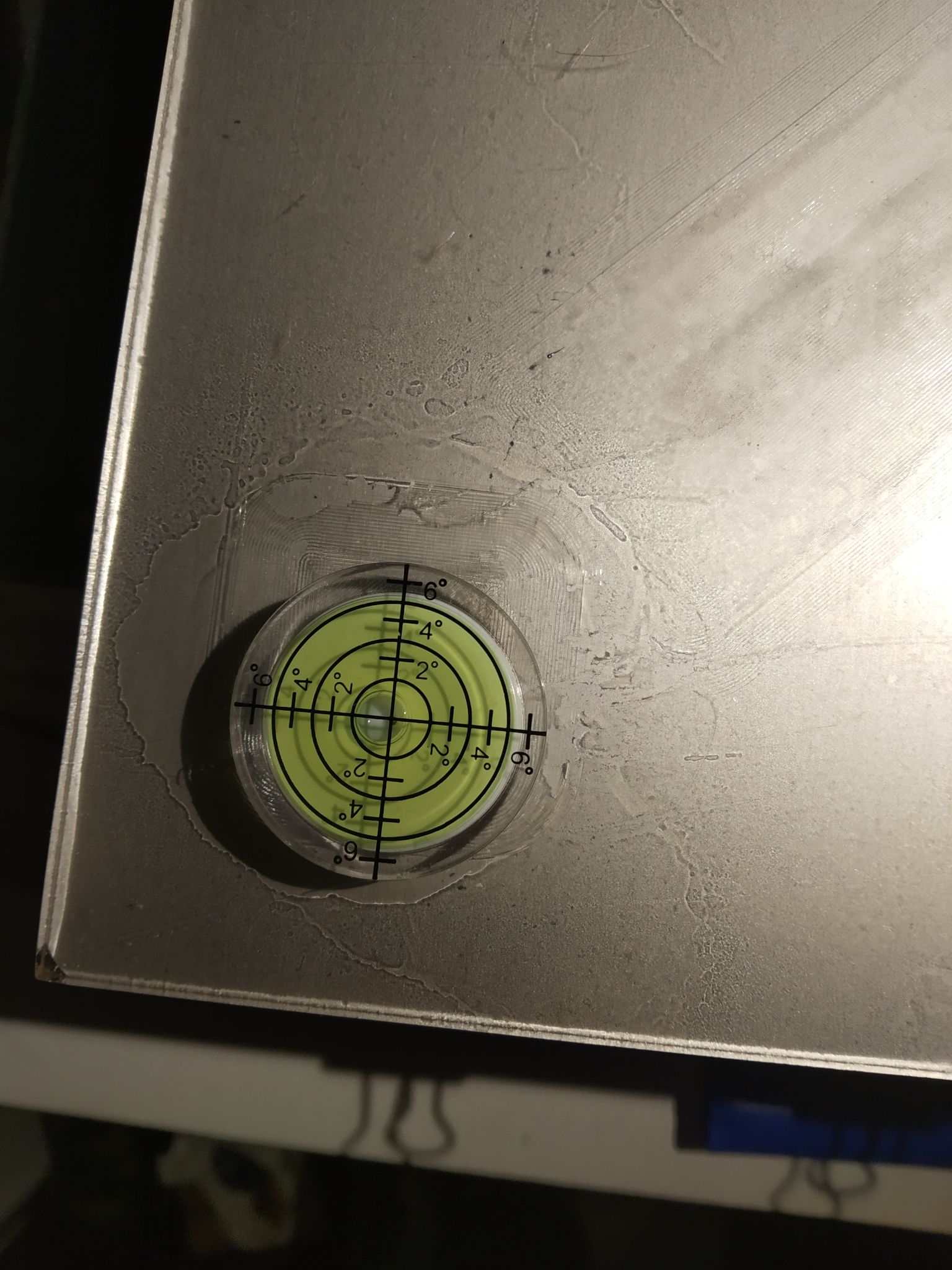

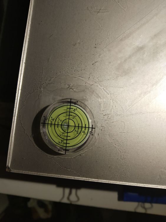

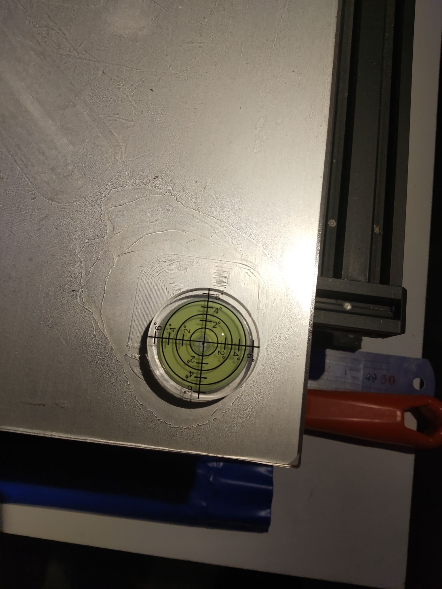

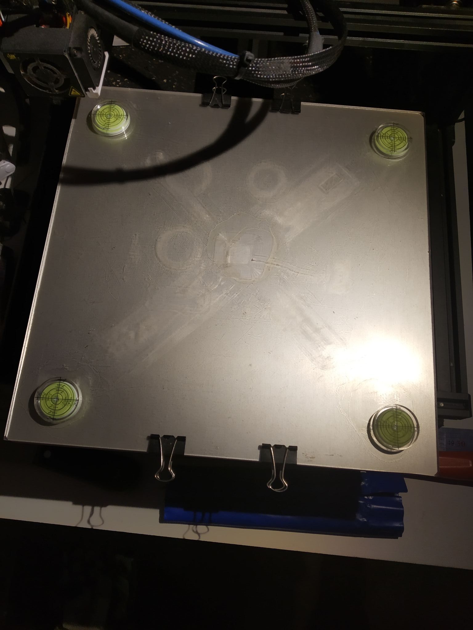

A nouveau moi, toujours avec un souci. 😉
j'ai l'impression que l'imprimante ne prend pas en compte les différances de niveaux du lit après les palpations du 3DTouch.
l'axe Z ne bouge pas pour compenser.
Quelques images pour illustrer la chose.
pour bien voir qu'il n'y a pas un énorme écart de niveau sur le plateau.

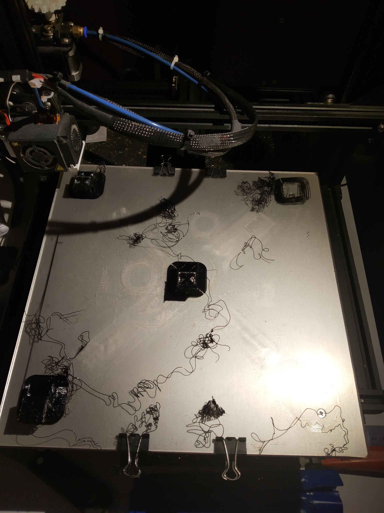

le résultat d'une impression, le Dawa est due aux deux pièce du côté droit qui ce sont décollé.
d'ailleurs la bordure sur la droite c'est imprimé avec des lignes pas super super jointe.

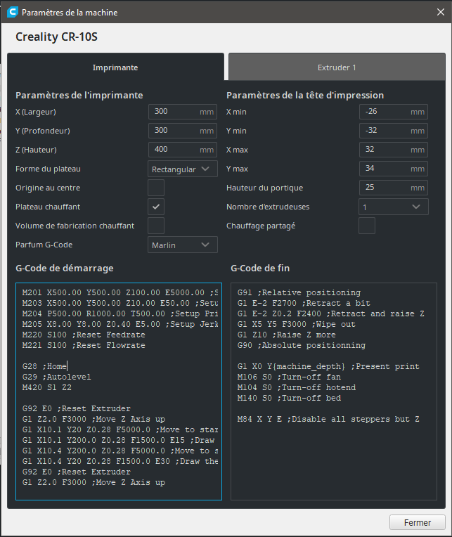

voici les paramètres dans cura et pronterface.
Voilà si besoin d'autres infos, faut pas hésiter.
j'aimerais vraiment sortir des impressions bienfaite avec le 3DTouch installé, si non je reviens à cette bonne vielle méthode mano à mano. 😤

Salut,
Tu as mélangé les 2 solutions et c'est pas bon. C'est :
1- soit tu palpes ton plateau à chaque début d'impression (long et probablement inutile): après le G28 de ton GCode de démarrage tu tapes G29
2- soit tu palpes ton plateau et tu enregistres le résultat (préférable et à refaire en cas de nivellement suspect): avant d'imprimer, tu envoies: G28 puis G29. Tu sauvegardes le nivellement avec la commande M500. Dans le Gcode de démarrage, après la ligne G28, tu tapes M420 S1. Si tu veux que le nivellement s'estompe à partir de 1mm de haut, tu tapes M420 S1 Z1
Donc ton Gcode de démarrage contient:
G28
G29
OU
G28
M421 S1 ; ou M421 S1 Z2
Mais pas les 2!
Pour vérifier que le nivellement est pris en compte, tu peux faire ce test avec les fichiers suivants (fonction du nombre de points de ta matrice)
test leveling_ligne_5x5.gcode test leveling_ligne_4x4.gcode test leveling_ligne_3x3.gcode

Par contre en voyant l'état de ton bed il serait bien de pensé a bien le nettoyer...
Il a grand besoin d'un nettoyage de fond à l'eau chaude + liquide vaisselle.
Il y a 9 heures, Idealnight a dit :
c'est fais exprès, j'ai une meilleur accroche comme ça.

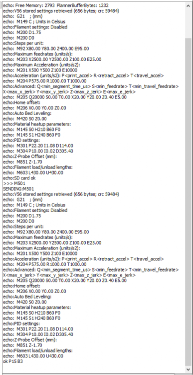

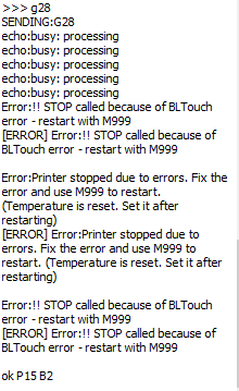

merci pour tes explications.
j'ai voulu comme tu me l'as conseillé enregistrer la topographie du plateau avec Pronterface, et je ne sais pas pour quoi le G28 ce passe bien, et quand je fais un G29 l'imprimante fais les 2 premiers palpations et ce stop avant d'avoir fini le 3e.
du coup j'ai opté pour le start and G-Code G28 + G29.
mais l'imprimante réagie exactement comme sous Pronterface.
G28 parfait, G29 l'imprimante fais les 2 premières palpations, puis débute l'impression.
la ou je ne comprend pas c'est que je n'ai rien changé au marlin, et que j'avais bien une palpation complète du plateau.
du coup pour être sure, j'ai retéléversé le fearmwear.
mais le problème persiste.
J'ajoute au cas ou quelque chose m'aurais échappé la partie du marlin qui concerne l'auto leveling.

mais j'ai un doute en voulant renseigner dans Pronterface le PID, une fois que je sauvegarde avec M500, j'ai un echo à p:0.00 i:0.00 d:0.00
et quand j'interroge l'eeprom, le PID m301 comme le m304 sont p:0.00 i:0.00 d:0.00.
c'est normal ?

avec ton firmware comme je le téléversé comme .hex, je fais des modifications par Pronterface avec du GCode.
le miens j'ai configurer directement dans configuration.h, j'écris directement mes paramètres.
c'étais pour souligner que je n'avais plus besoins de manipuler l'eeprom dans pronterface, un moment j'ai penser que j'avais un nouveau problème, en voyant que je n'arrivais pas à modifier le PID.
Jusque là je n'avais pas eu à utiliser le GCode M502, du coup je l'ai fais et c'est bon, je peux a nouveau enregistrer les modifications.
je viens de vérifier, la molette c'est, je te remercie, je peut monter la température de la buse au maximum à 285° c'est très bien, j'ai toujours le buzzer mais c'est pas grave.

je viens de tester un G28 avec pronterface, et j'ai pas de bol, l'axe Z ne ce fais pas.
https://drive.google.com/file/d/1WguEXrlPgfFjOPGlXIXCmSdu6wkcc3Cv/view?usp=sharing
Je viens de tester un G28 avec la 1.1.9, et il à fonctionner, bon le G29 non par contre.
du coup je me dis que c'est probablement pas mon 3DTouch qui est endommagé, ni mal connecté.
je ne vois pas d'où peut venir le problème.
Modifié (le) par Arno191

J'ai pas touché au câblage du 3DTouch.
le G28 avec la 1.1.9 à fonctionné il y a quelques minutes.
j'ai remis la 2.2.x que tu m'a fournis tout à l'heure.
j'ai fais le M43, puis le M43 S, voilà le résultat.

>>> m43 s
SENDING:M43 S
Servo probe test
. using index:  0, deploy angle: 10, stow angle:   90
. Probe Z_MIN_PROBE_PIN: 32
. Z_MIN_PROBE_ENDSTOP_INVERTING: false
. Check for BLTOUCH
. Deploy & stow 4 times
WARNING: INVERTING setting probably backwards.
** Please trigger probe within 30 sec **
FAIL: No trigger detected
ok P15 B3
Disconnected.

Lorsque tu envoies M43 S, est-ce que la touche sort 4 x du BLTouch? Lorsque ce message apparait "Please trigger probe within 30 sec " est -ce que tu appuies légèrement sur le touche? La led devrait passer de bleu à rouge.
Tu pourrais fournir une photo du câblage du BLTouch sur la carte-mère et sur le BLtouch?
EDIT: désolé, j'ai dû modifier les sources pour quelqu'un d'autre. En effet le signal du BLTouch n'était pas paramétré sur le fdc Z-. C'est le cas avec ce firmware:
firmware - modifMoletteZmin.hex Configuration.h Configuration_adv.h _Bootscreen.h _Statusscreen.h platformio.ini cardreader.cpp
Modifié (le) par remibora

je viens de téléverser le dernier firmware que tu m'a donné.
là ça marche min 3DTouch est détecté, avec pronterface j'ai fais un G28 qui a fonctionné, j'ai aussi fais un G29, mais le problème comme avec ma version 1.1.9 persiste.
il fait les 2 premières palpation et s'arrête à la 3e juste avant que le du 3DTouch touche le plateau.
Citation
>>> g28
SENDING:G28
echo:busy: processing
ok P15 B2
>>> g29
SENDING:G29
Error:Probing Failed
[ERROR] Error:Probing Failed
ok P15 B2

Tu n'as pas à faire la photo, j'ai trouvé l'info dans tes 1er message. Avec la mise à jour du firmware dans mon précédent message, tout devrait fonctionner. Encore désolé pour l'erreur😪.
j'ai eu un éclaire juste avant de me coucher.
j'ai compris pour quoi la 3e palpation ne ce faisais pas complètement.
c'est qu'il ce trouvais en dessous le niveau détecté par le G28.
j'ai remonté le coin du plateau en question et tout fonctionne.
j'ai plus qu'a continuer la procédure que tu m'a donné, faire un g28, puis un g29, l'enregistrer avec un m500.
et dans le trancheur ajouter sous le g28, m420 s1 z(x).
je te remercie pour tout, demain je teste une impression pour calibrer mes axes.
