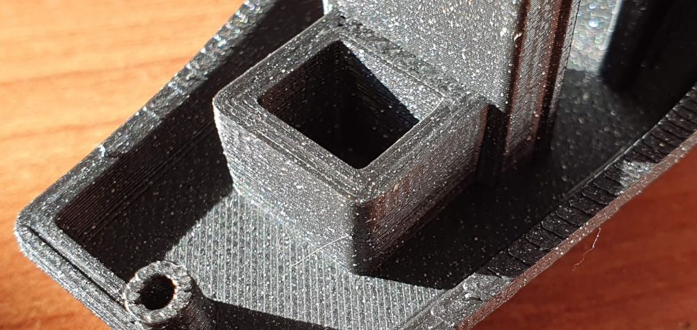

Sur les images du résultat, je suis plutôt satisfait de la jointure casi invisible, l'impression s'est faite en 2h07. J'aurais un reproche a faire sur le dessus on aperçoit de très légers défauts (et sur le remplissage qu'on ne voit pas sauf lorsqu'elle imprime ^^), si je change la vitesse avec un temps de 2h15 voir 2h23 ce que je trouve perfectible disparait. D'ailleurs Cura devrait permettre de gérer la vitesse juste sur la couche supérieur ça permettrait encore d'optimiser :).
J'ai également depuis descendu mon z-offset d'un cran ne trouvant pas la première couche assez écrasée (j'imprime celle-ci en 0.28 à 125% ce qui me permet d'avoir une adhérence parfaite)

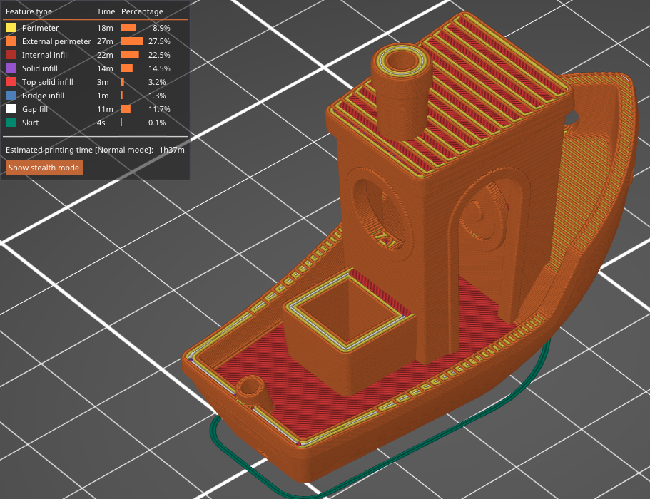

Hello,

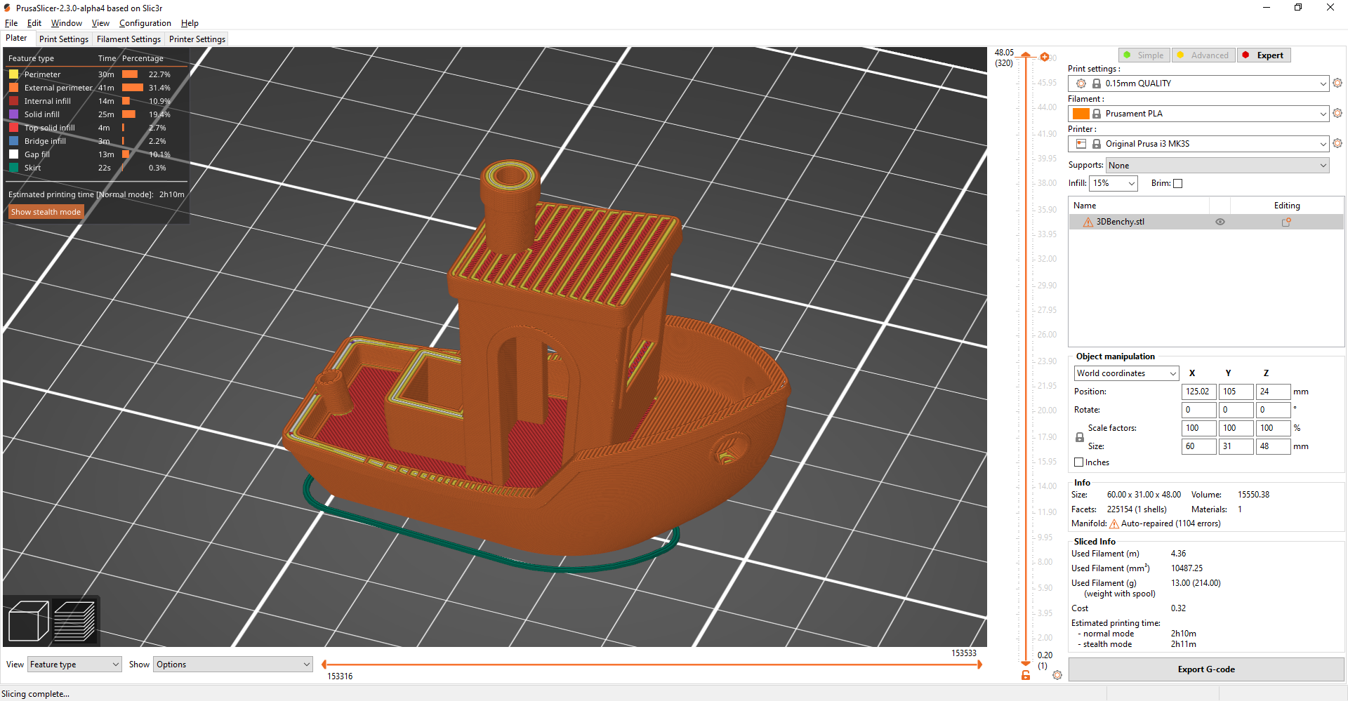

Je n'ai pas fait d'impression réel, mais si je m'appuis sur l'estimation de PrusaSlicer (qui est à la minute près sur une Prusa), en utilisant le profil standard 0.15mm QUALITY il m'annonce 2h10m.
C'est un profil très conservateur, par expérience je sais qu'il est possible d'accélérer pas mal l'impression sans dégrader la qualité. Par exemple en ne touchant que la vitesse ou largeur d'extrusion de l'infill. Mais pour ça il faut que la pièce s'y prête (gros volumes).
Ici on voit que les périmètres externe à eux seuls prennent 41m, les internes 30min, soit 1h11 sur les 2h10 uniquement pour les périmètres.

Arf, avec 100% ça passe à 2h30. Pour la largeur d'extrusion, je parlais uniquement de l'infill. Les périmètres restent à 0.4, mais l'infill passe à 0.8 par exemple.
Maintenant si je change les réglages comme je le ferai dans la réalité pour minimiser le temps d'impression sans perdre en qualité, je descend à 1h37 (toujours à 100% d'infill). Faut que je prenne quelques minutes pour lancer l'impression. 🙂

Tu parles du gap fill (en blanc) ? Oui, il fait perdre 11min...
Bon, ce n'est pas mon profil standard mais d'un autre coté, je ne fais jamais du remplissage 100% sur un benchy.
Je suis à 1h59 avec les accels et jerk de base (c'est avec ça que Cura calcul son temps et plus moyen de les modifier dans les paramètres).
Dans ces conditions, le tps Cura est proche de la réalité. En optimisant un poil le jerk (10 ald 8 ), je peux gagner un peu mais là, il faut faire l'impression et chronométrer pour quantifier le gain.

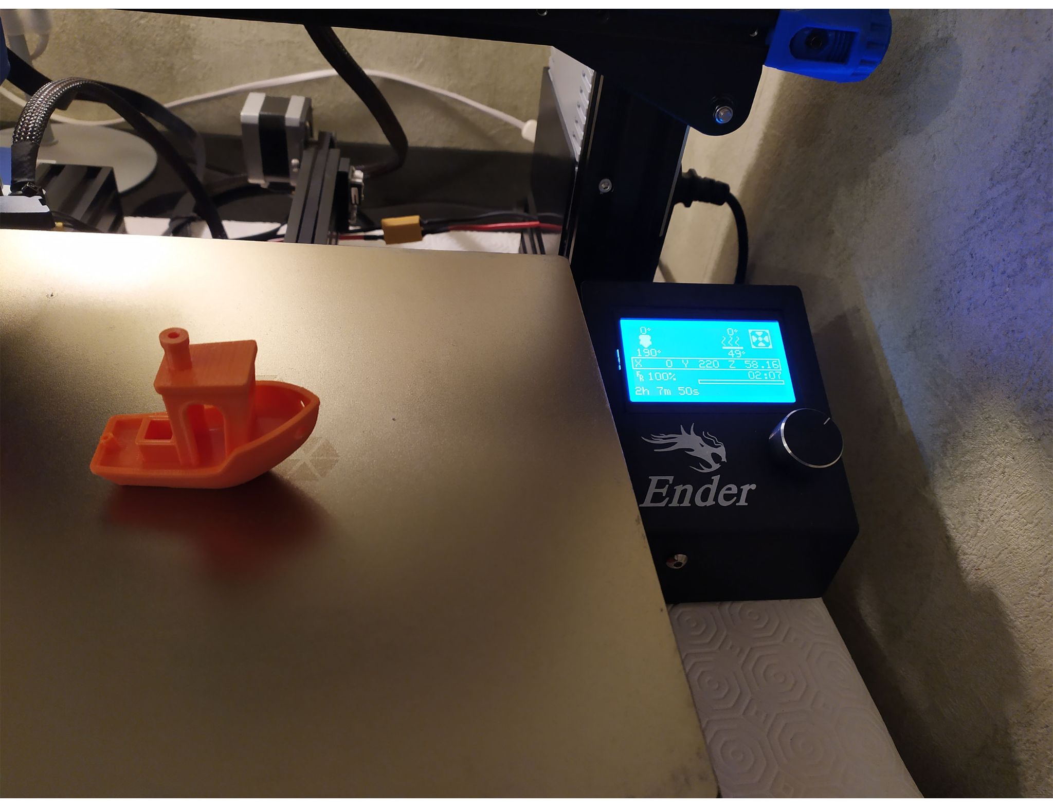

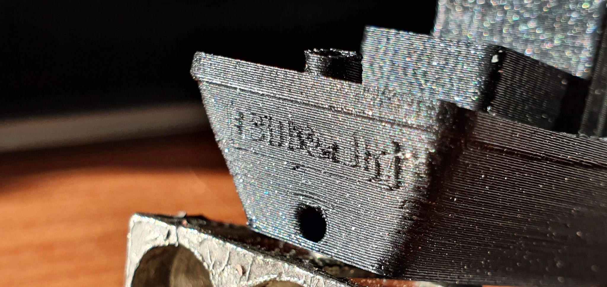

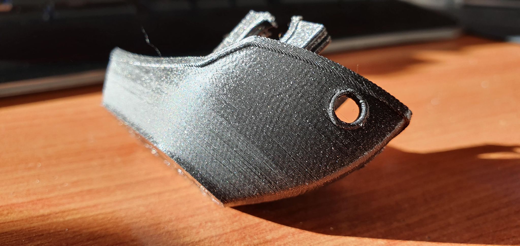

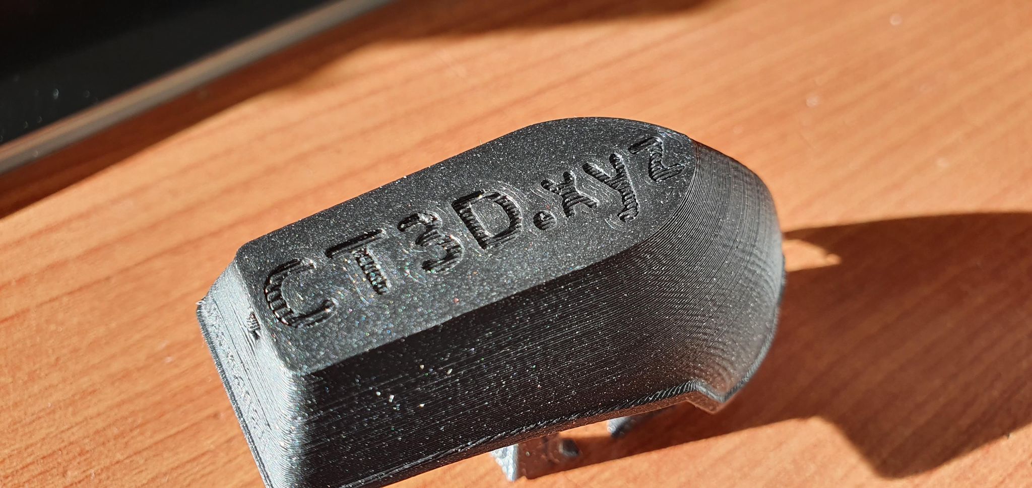

Bon j'ai eu besoin de la machine donc j'ai interrompu l'impression 15min avant la fin.
Je pense que j'ai été un poil gourmand sur la vitesse des périmètres extérieurs (45mm/s), mais le résultat est plutôt honorable.
Attention les photos sont en lumière rasante du soleil, très fort actuellement chez moi.
100% infill avec des largeurs de 0.8mm :

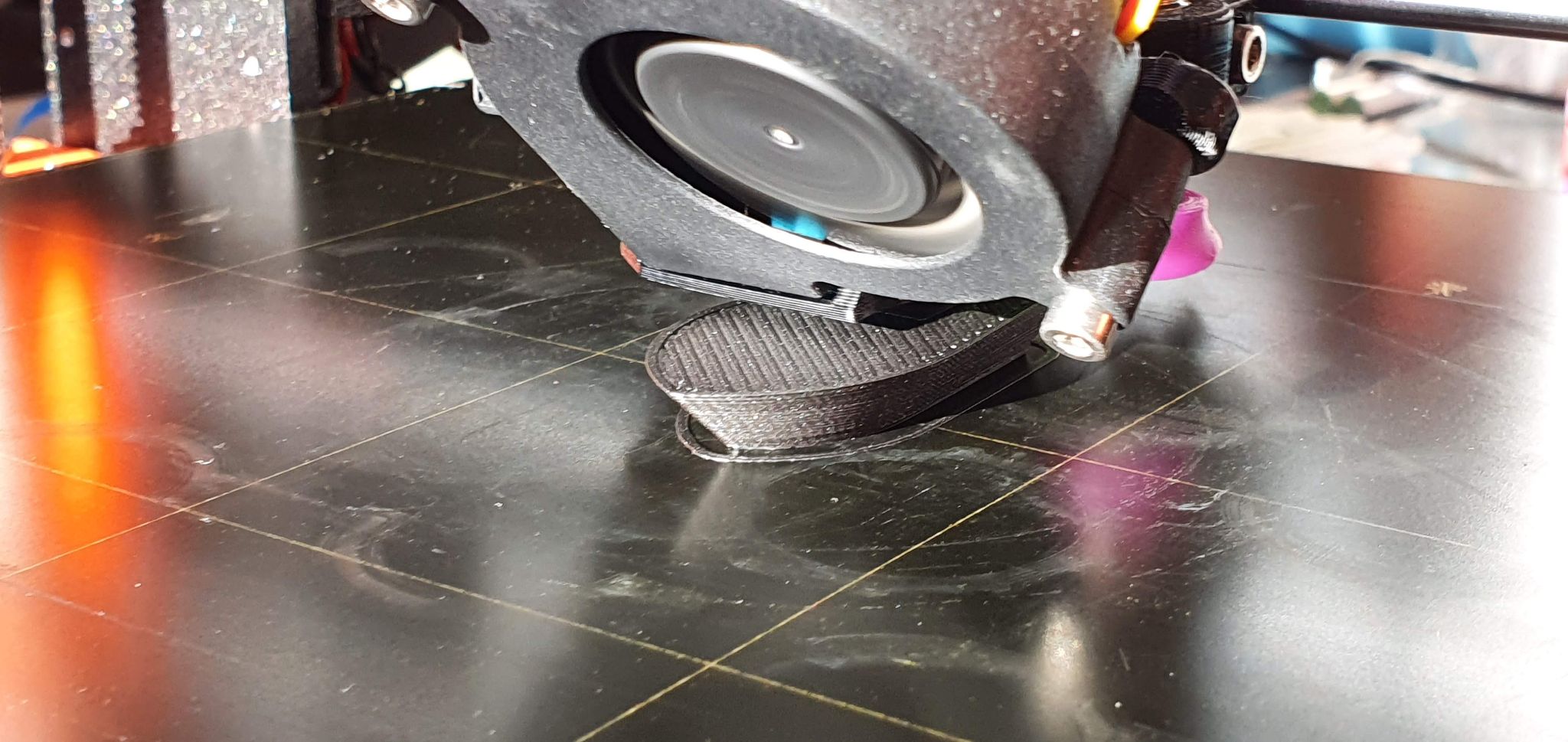

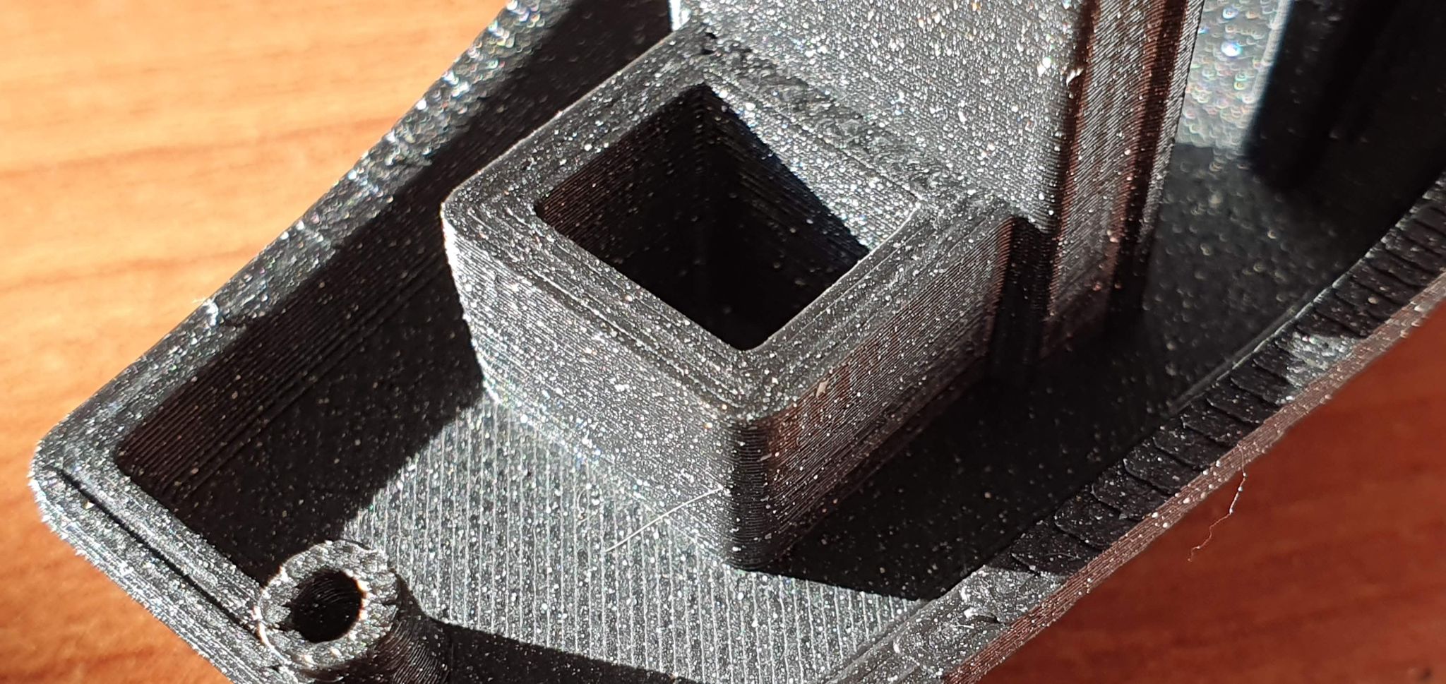

Détails de l'inscription arrière :
La cale avec les trous bouchés :
Ici on voit le passage de la partie très remplie à la partie moins remplie (parois plus brillantes)
Inscription du dessous (première couche 0.2mm à 60mm/s) :

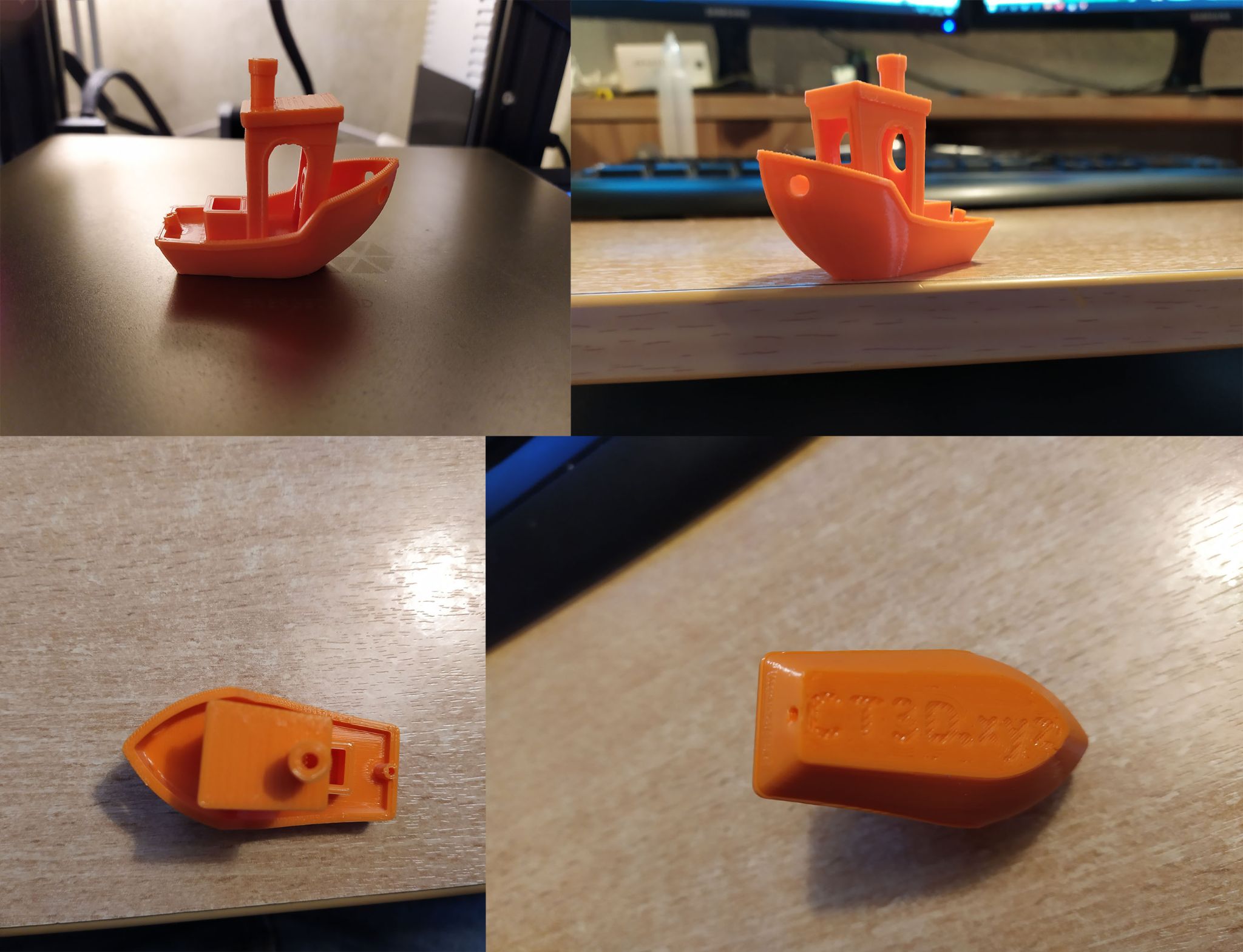

Encore merci à tout le monde pour votre retour cela m'a confirmé que j'avais bien réussi a obtenir un bien meilleur paramétrage. après avoir testé pleins de profils, lu pas mal de choses et imprimé beaucoup de tests j'ai trouvé mon profil optimum :).
J'ai gagné en qualité et rendu. J'imprime en 0.16 alors qu'avant j'étais entre 0.2 et 0.28 pour gagner en temps.
J'ai gagné en solidité (j'ai pu comparer sur 2 pièces le jour et la nuit)
J'ai gagné en temps presque 2 fois moins (là je me dis t'auras pu quand même prendre le temps d'y regarder avant ^^)
Et je connais bien mieux la fonctionnalité des paramètres de Cura
Par rapport aux détails de mon premier post mon compromis me sort le benchy en 2h10 c'est là ou je vois que le remplissage est uniforme, pas de défauts exterieurs et jointure bien faite.
J'ai tenté de mettre 0.8 et 0.6 en largeur de paroi interieur mais j'avais par moment des excès de matière sur l'exterieur (peut-être etait-ce du a ma vitesse appliquée sur les parois interieur trop élevé). J'ai mis 0.8 en largeur sur mon remplissage par contre là pas de problème 😉
