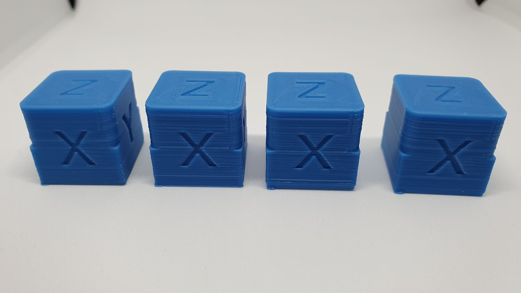

Doc2b Posté(e) Décembre 20, 2020 Auteur Partager Posté(e) Décembre 20, 2020 Eh beh le tensioneur n'a rien fait de miraculeux j'ai toujours autant de stries lol Flemme de faire des photos, je les posterais un poil plus tard Tes nouveaux coupleurs vont forcément bien avec ta rigidité du portique ! Lien vers le commentaire Partager sur d’autres sites More sharing options...

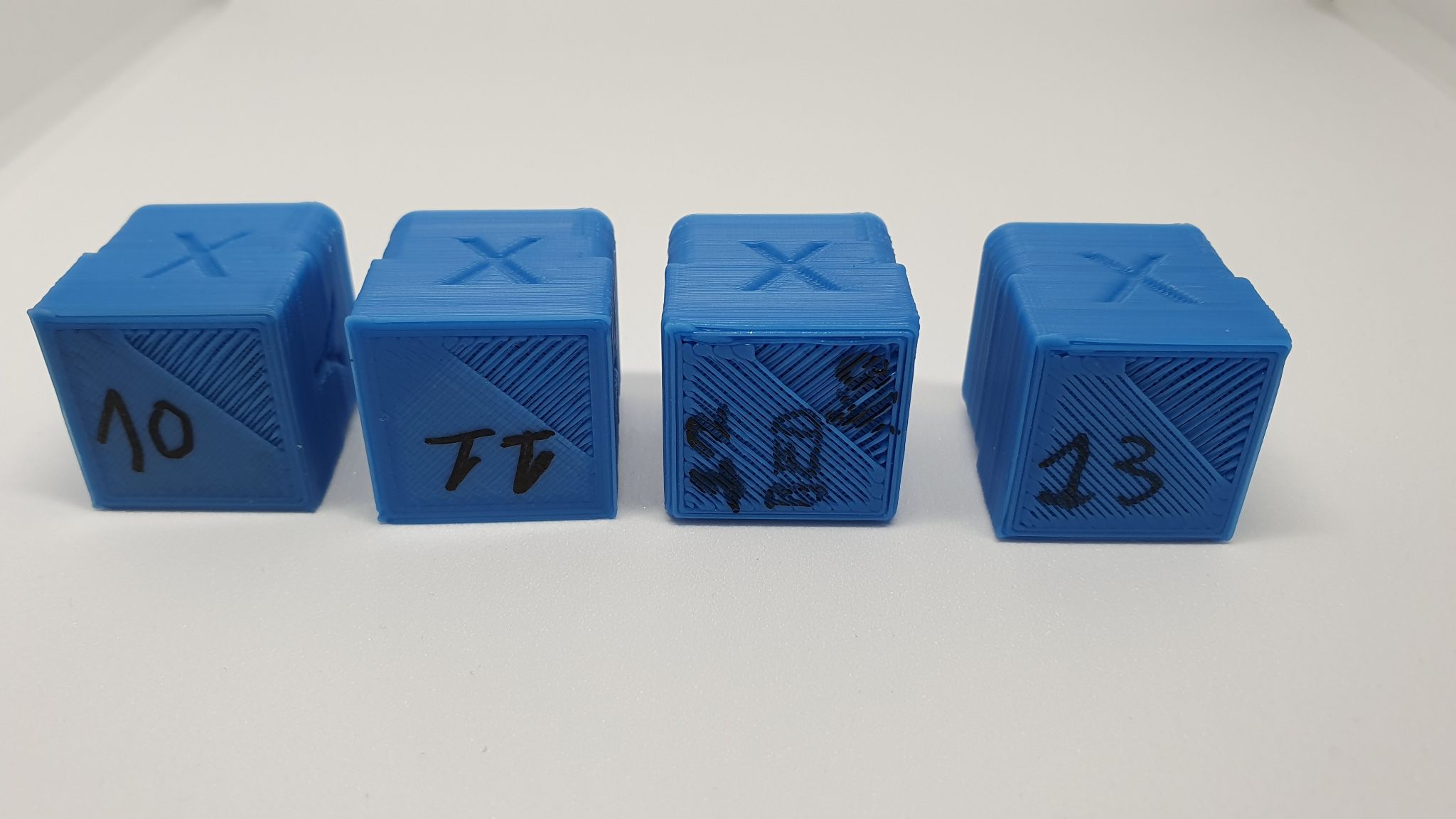

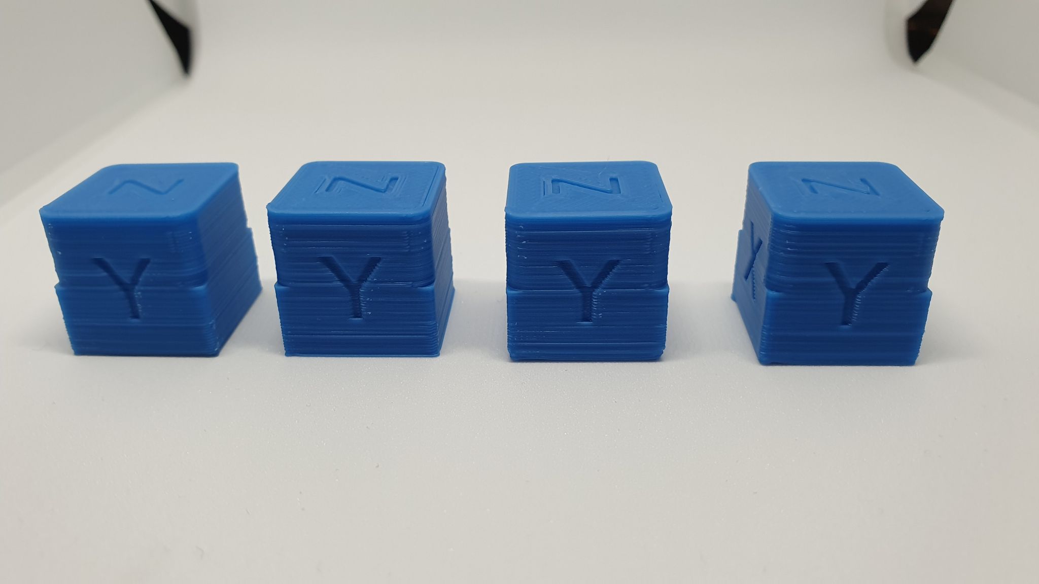

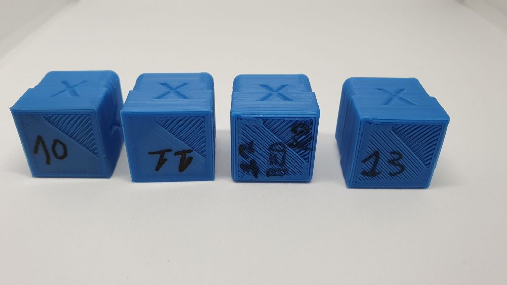

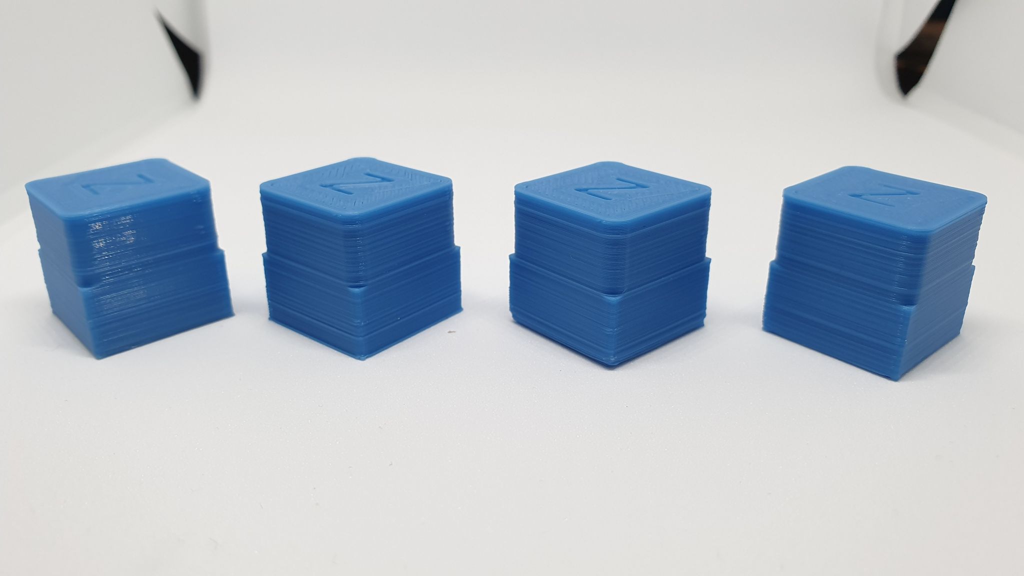

Doc2b Posté(e) Décembre 20, 2020 Auteur Partager Posté(e) Décembre 20, 2020 Un nouvel étendoir pour la maison, trop pratique lol J'espérais quand même une légère différence !! Allez je vous les photos. Le dernier cube sur la droite est celui après l'installation du tensioner. J'espère qu'on voit assez bien sur les photos. Est-ce que je devrais régénérer mon gcode ? Lien vers le commentaire Partager sur d’autres sites More sharing options...
M1K3D0 Posté(e) Décembre 20, 2020 Partager Posté(e) Décembre 20, 2020 C'est quel stl que tu utilises ? T'as le lien ? Perso je sais que je le répète mes je vérifierai calmement le bon alignement des vis trap et tous les excentriques encore une fois Lien vers le commentaire Partager sur d’autres sites More sharing options...
Doc2b Posté(e) Décembre 20, 2020 Auteur Partager Posté(e) Décembre 20, 2020 Le STL pour le renforcement des Z c'est celui-là : https://www.thingiverse.com/thing:4601974/files Pour la calibration des cubes c'est celui-ci : Calibration_cube.stl Le bon alignements des vis trap, mais comment ? Ah oui le fameux post qu'il faut que je lise lol Faut que je fasse correctement l'excentrique du X. Par contre les excentriques des Z je sais pas trop comment faire lol (je veux comment elles doivent être réglées) Faudrait que je penche là-dessus, voir si sur docarti il en parle aussi. Lien vers le commentaire Partager sur d’autres sites More sharing options...
M1K3D0 Posté(e) Décembre 20, 2020 Partager Posté(e) Décembre 20, 2020 Ok thx. Oui sur docarti ça doit y être. Faut que ça serre mais pas trop lol Lien vers le commentaire Partager sur d’autres sites More sharing options...

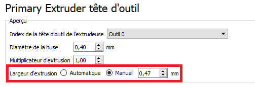

Doc2b Posté(e) Décembre 21, 2020 Auteur Partager Posté(e) Décembre 21, 2020 Sur simplify 3 D y a aussi l'option Largeur d'extrusion, comment on fait pour le régler celui-là ? Lien vers le commentaire Partager sur d’autres sites More sharing options...

Doc2b Posté(e) Décembre 21, 2020 Auteur Partager Posté(e) Décembre 21, 2020 Dans les paramètres de S3D, comme sur la capture d'écran ci-dessous Il y a donc cette option de largeur d'extrusion, est-ce qu'il y a un réglage spécifique à faire ? J'avais vu au début de mes réglages bancales qu'il faut la mettre en 0,44 et 0,48 mais sans savoir vraiment pourquoi. Donc je voudrais essayer quelque chose de plus précis ! Et d'après ce qu'en dit le GueroLoco cela peut simuler une buse plus petite si on passe la valeur à 0,25 par exemple, mais surtout pour augmenter la qualité d'impression. Lien vers le commentaire Partager sur d’autres sites More sharing options...
MrMagounet Posté(e) Décembre 21, 2020 Partager Posté(e) Décembre 21, 2020 Moi j'aurais laisse en automatique pour une impression normale. Lien vers le commentaire Partager sur d’autres sites More sharing options...
M1K3D0 Posté(e) Décembre 21, 2020 Partager Posté(e) Décembre 21, 2020 Ok test 0.4 comme c'est ton diamètre de buse ça devrait être correct pour tester Lien vers le commentaire Partager sur d’autres sites More sharing options...
