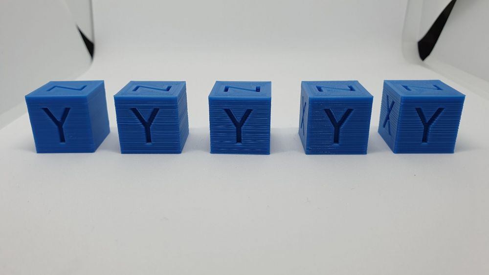

MrMagounet Posté(e) Janvier 7, 2021 Partager Posté(e) Janvier 7, 2021 Alors oui ta première couche est bien mieux la. après si ce sont des poulie lisse dommage je préfèrerais des poulies cranté GT2 un meilleur entrainement pour moi. Après les stries semble plus marqué donc peux être les courroies manque de tension comme te la dit m1k3d0. Après le problème de strie peux aussi venir un soucis de calibration des PID Lien vers le commentaire Partager sur d’autres sites More sharing options...
M1K3D0 Posté(e) Janvier 7, 2021 Partager Posté(e) Janvier 7, 2021 Oui des poulies crantées je trouve ça mieux quand même. Sûr qu'elles peuvent pas s'adapter ? Lien vers le commentaire Partager sur d’autres sites More sharing options...
Doc2b Posté(e) Janvier 7, 2021 Auteur Partager Posté(e) Janvier 7, 2021 J'ai vraiment pas réussi. Mais demain (ou ce week end), je retente : essayer d'adapter mon ancienne poulie crantée sur le nouveau système de tensioner Tendre plus que ce que j'ai fait actuellement Recalibrer le PID Et une augmentation de la température Et oui ma 1ère couche manque encore d'un petit quelque chose ! Lien vers le commentaire Partager sur d’autres sites More sharing options...

Neo-FX Posté(e) Janvier 8, 2021 Partager Posté(e) Janvier 8, 2021 Il y a 16 heures, M1K3D0 a dit : A mière vue c'est pas assez tendue. Le tendeur du y me paraît bien à gauche mais ça vient peut être des photos Je pense pareil, je crois que tu l'as mal placé @Doc2b sur l'avant du Y. Il devrait être fixé sur les 2 derniers rails de droite... Lien vers le commentaire Partager sur d’autres sites More sharing options...

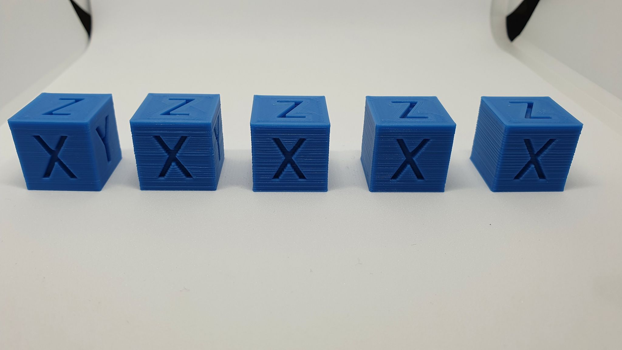

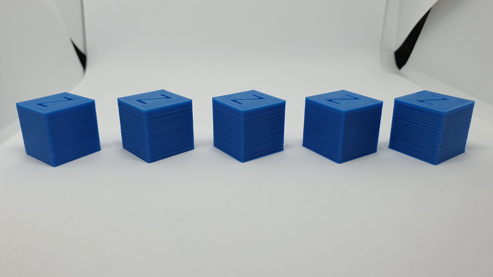

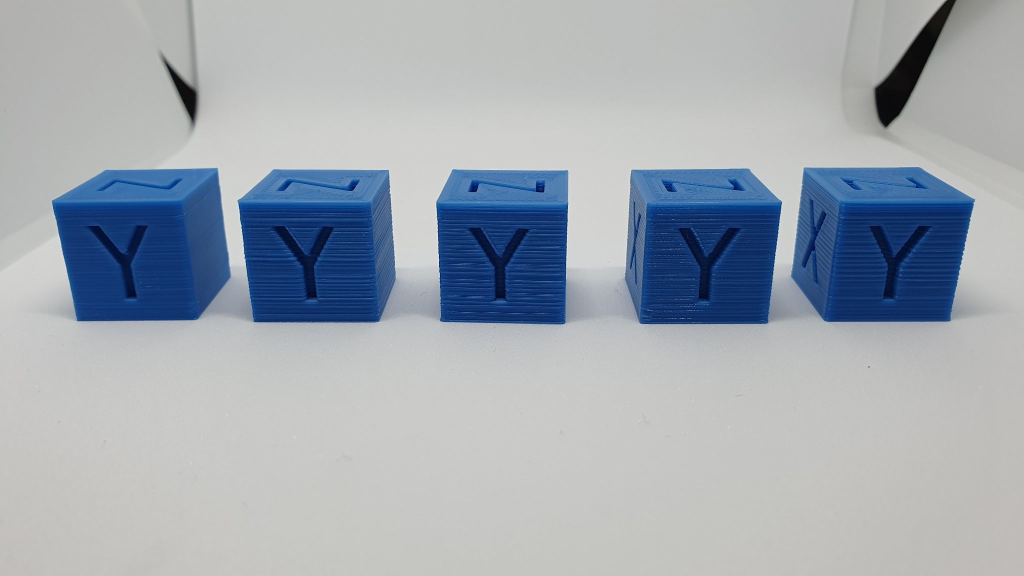

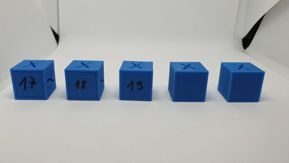

Doc2b Posté(e) Janvier 8, 2021 Auteur Partager Posté(e) Janvier 8, 2021 il y a 23 minutes, M1K3D0 a dit : Le gueroloco as une vidéo complète dessus tu l'as vu? Oui justement je m'appuies là-dessus ! Et avec docarti aussi Du coup j'ai encore imprimé des cucubes... De gauche à droite, les anciens vers les plus récents. Celui à l'extrême droite, j'ai mis des patins sous les pieds de l'imprimante pour voir si je pouvais atténuer les vibrations dû au carrelage. Et le second en partant de la droite c'est la même configuration sans les patins. Donc je pars sur quelque chose de potable tout à gauche, sur un truc avec plein de stries dégueulasse tout à droite. Je ne sais pas si les courroies en sont responsable ou si j'ai encore autre chose qui traine par là ! Peut-être des excentriques mal réglées. Et là je vais essayer un cube sans le détecteur de filament. Lien vers le commentaire Partager sur d’autres sites More sharing options...
M1K3D0 Posté(e) Janvier 8, 2021 Partager Posté(e) Janvier 8, 2021 Déjà l'idée c'est à minima de retrouver ta qualité de gauche. Qu'as tu touché exactement entre les 2. Je pense qu'il te faut faire une liste si tu as pas tout noté au fur et à mesure. Après faudra trouver pour améliorer. Effectivement vérifier excentriques/roulements alignement des vis trap et la calibration de ton extrudeur. C'est pénible mais faut être certain que la base est bien ajustée. Je te dis ça car c'est comme ça que je procède à une prés Lien vers le commentaire Partager sur d’autres sites More sharing options...
