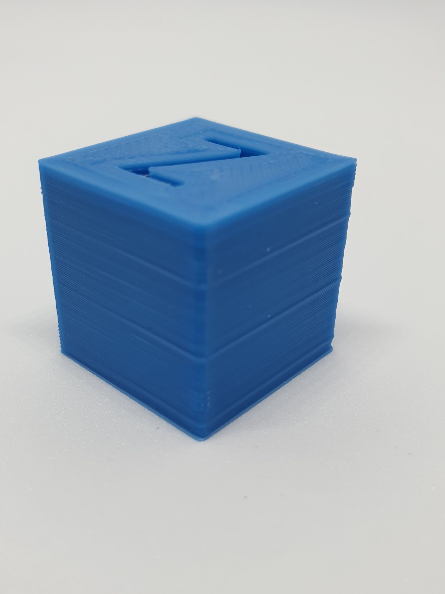

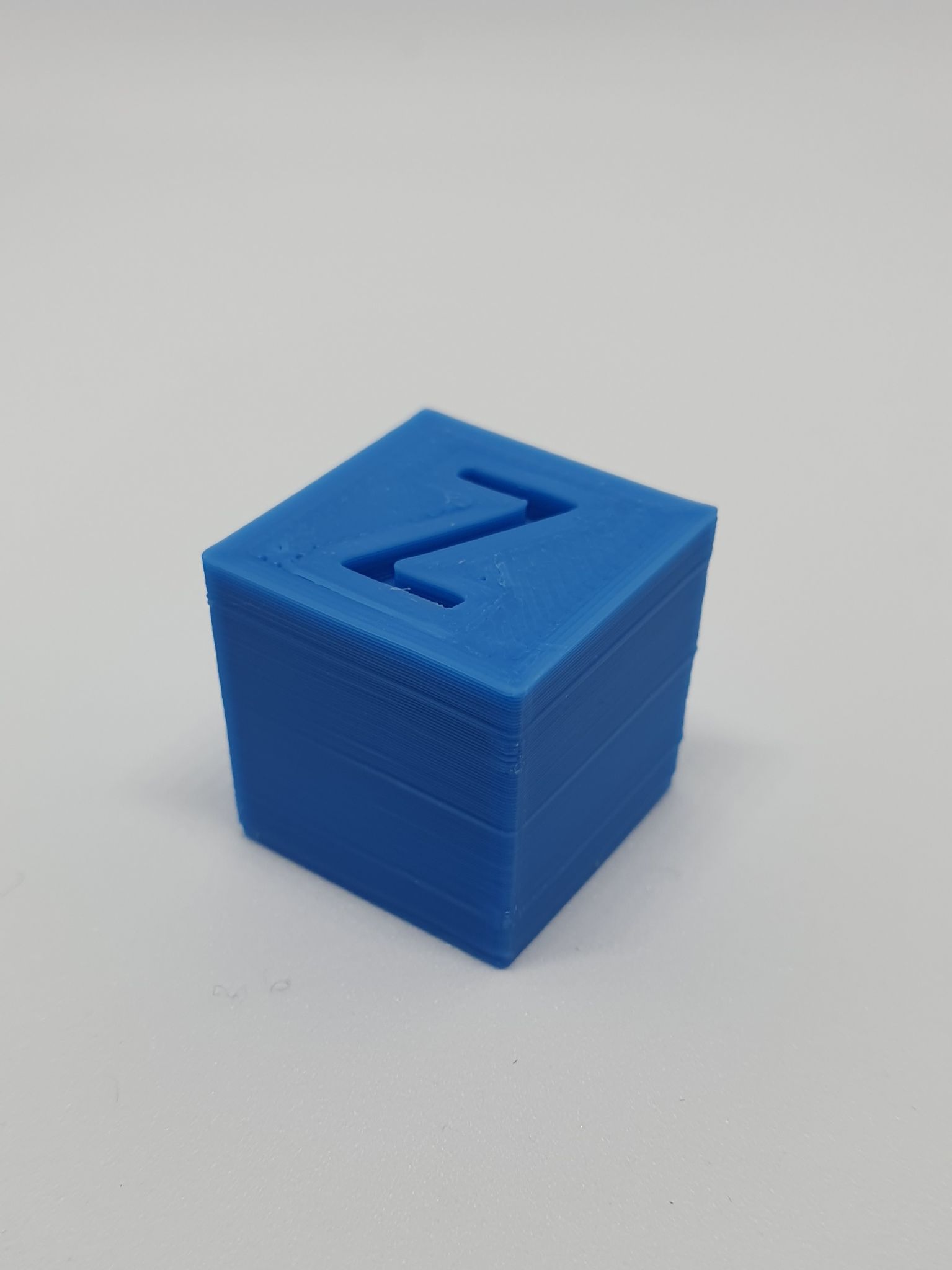

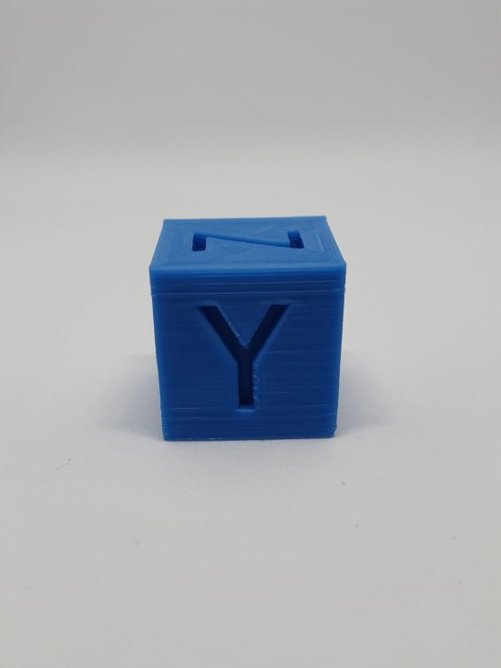

Après moult réglage de l'extrudeur cette fois.

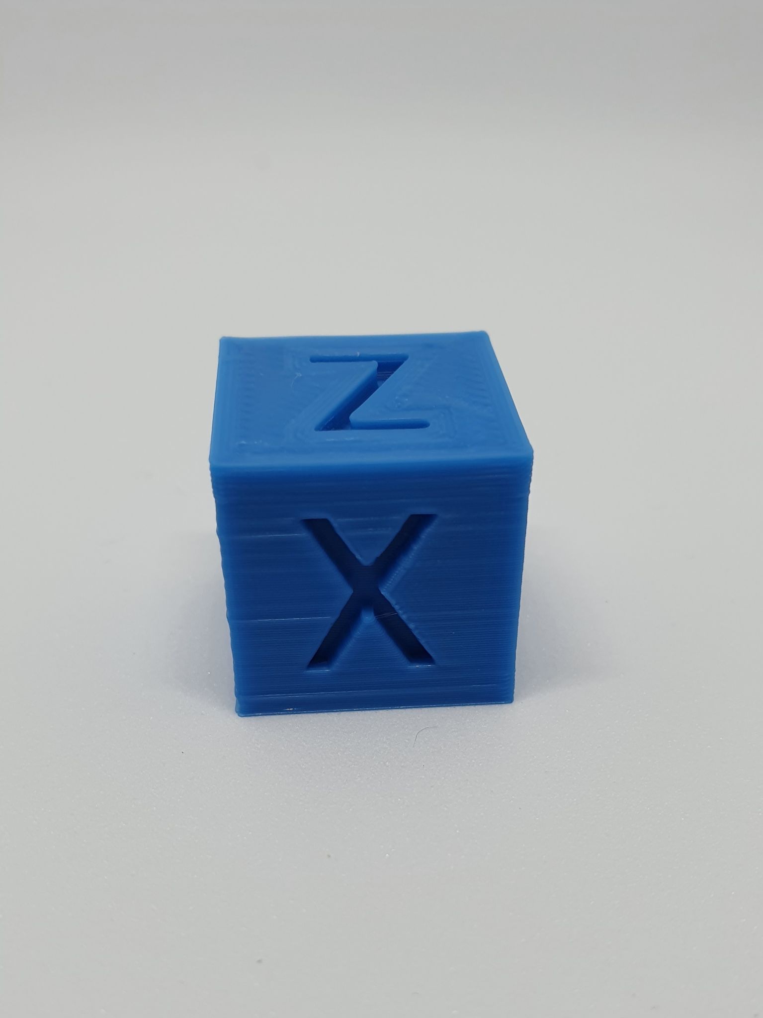

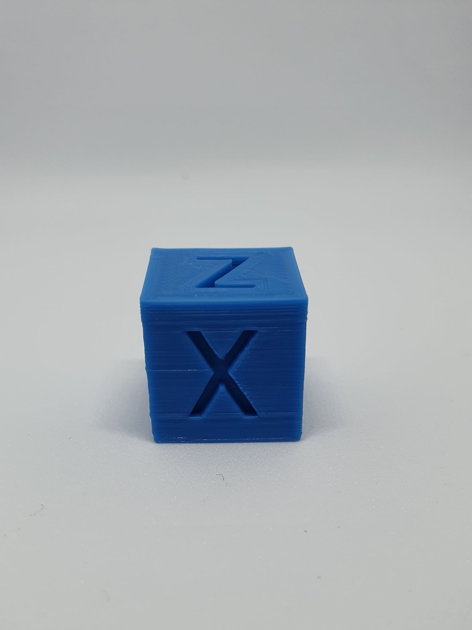

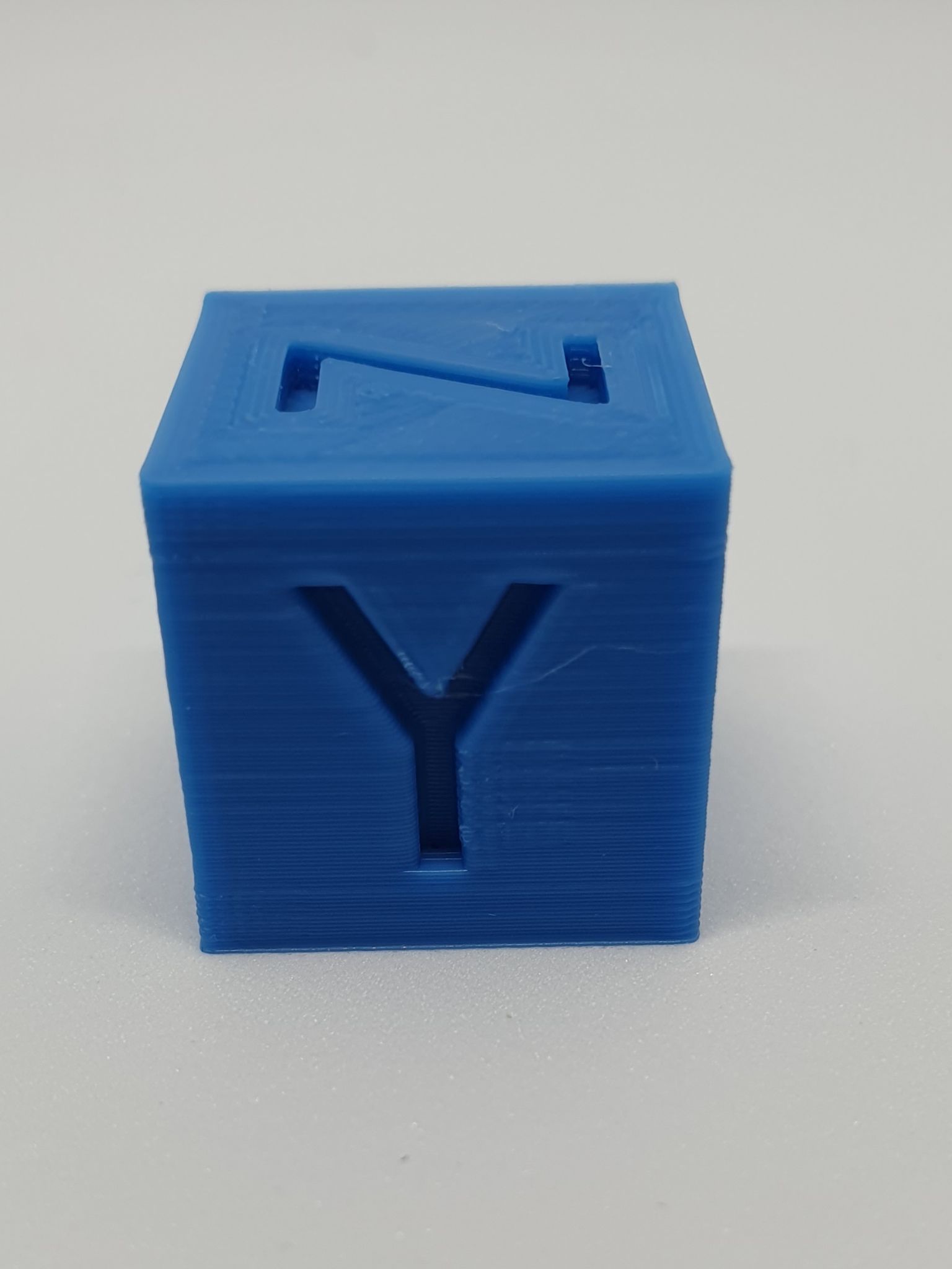

Voici donc ce que j'obtiens sur un cube normal XYZ :
Les couches sont beaucoup moins visibles et régulières.

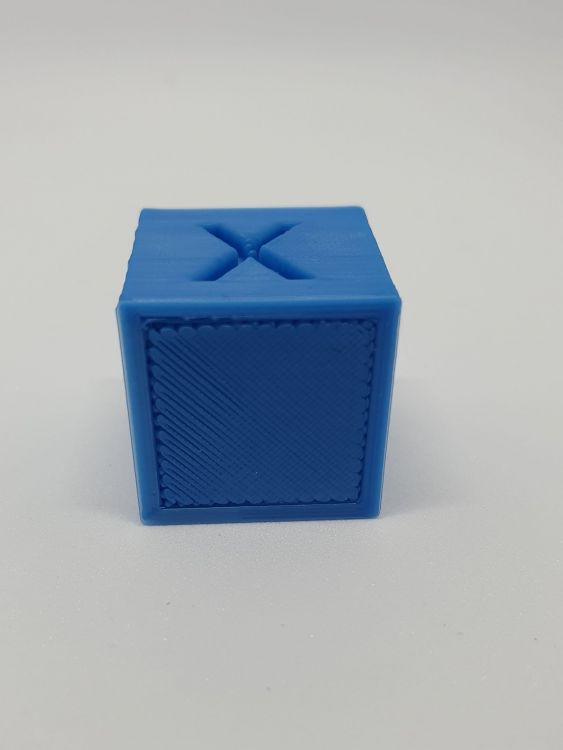

Par contre on remarque bien que j'ai 3 stries prononcées 😡 sur les côtés. Serait-ce dû à un Z Wobble ? Autre chose 🤔 ?

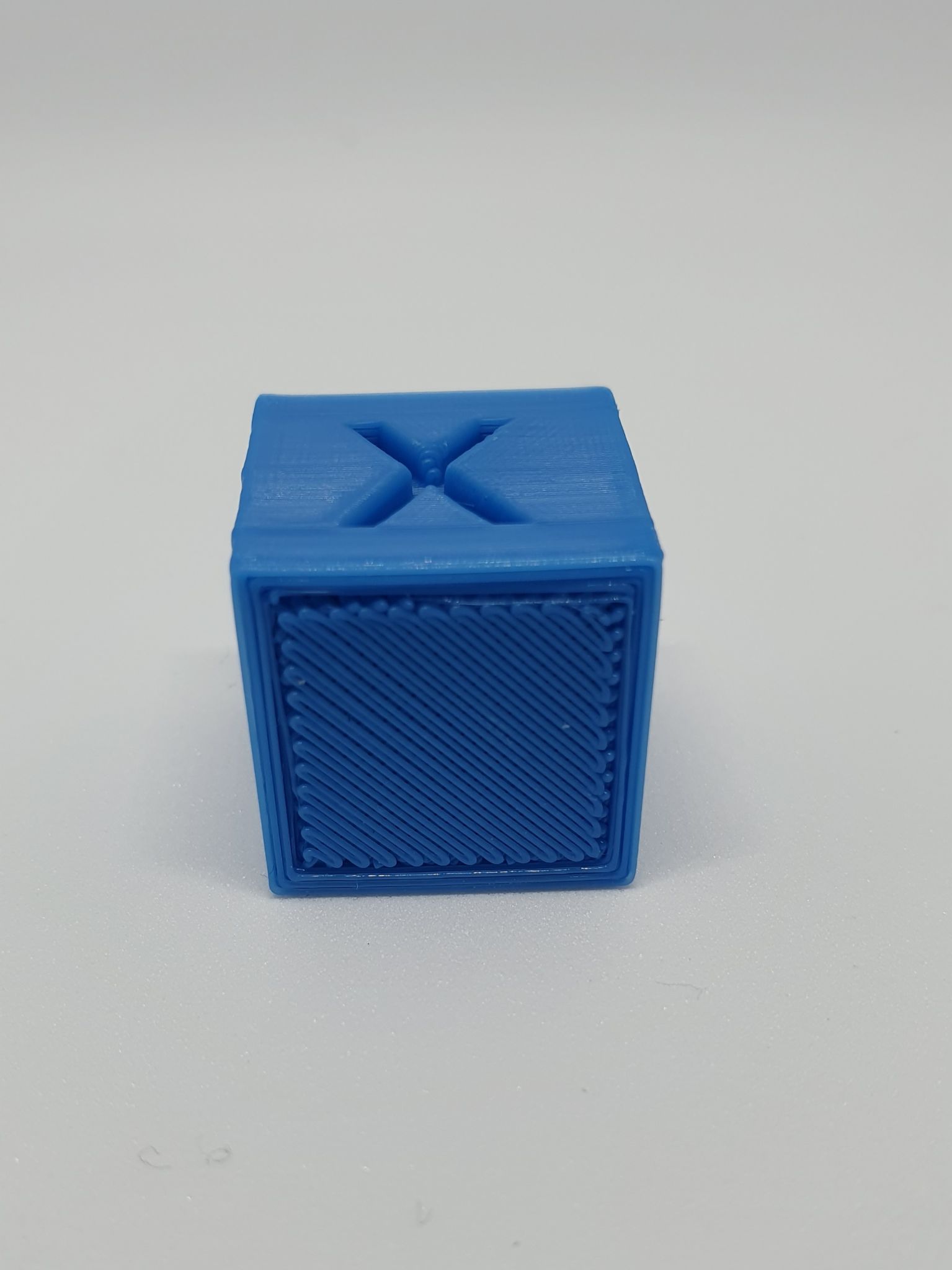

En revanche, je comprends pas pourquoi ma première couche est dégueulasse à ce point, et j'ai dû réparé sans le vouloir mon petit problème de coin vide en première couche apparemment 😂

C'est vraie que ta première couche elle pique, tu a ta première couche a quels epaisseur ? ton reglage de hauteur du plateau est bonne ?

Oui c'est vrai à la limite de se demander comment ça c'est pas décoller pendant l'impression.
Le contour du Z semble plus haut et il me semble voir des trous dans le remplissage un peu trop bas le débit peut être.?
Les stries je persiste qu'il te faudrait vérifier que tu n'as pas de soucis d'alignement des vis trap que les 3 roulettes de chaque côté sont bien plaquées et sans point dur.

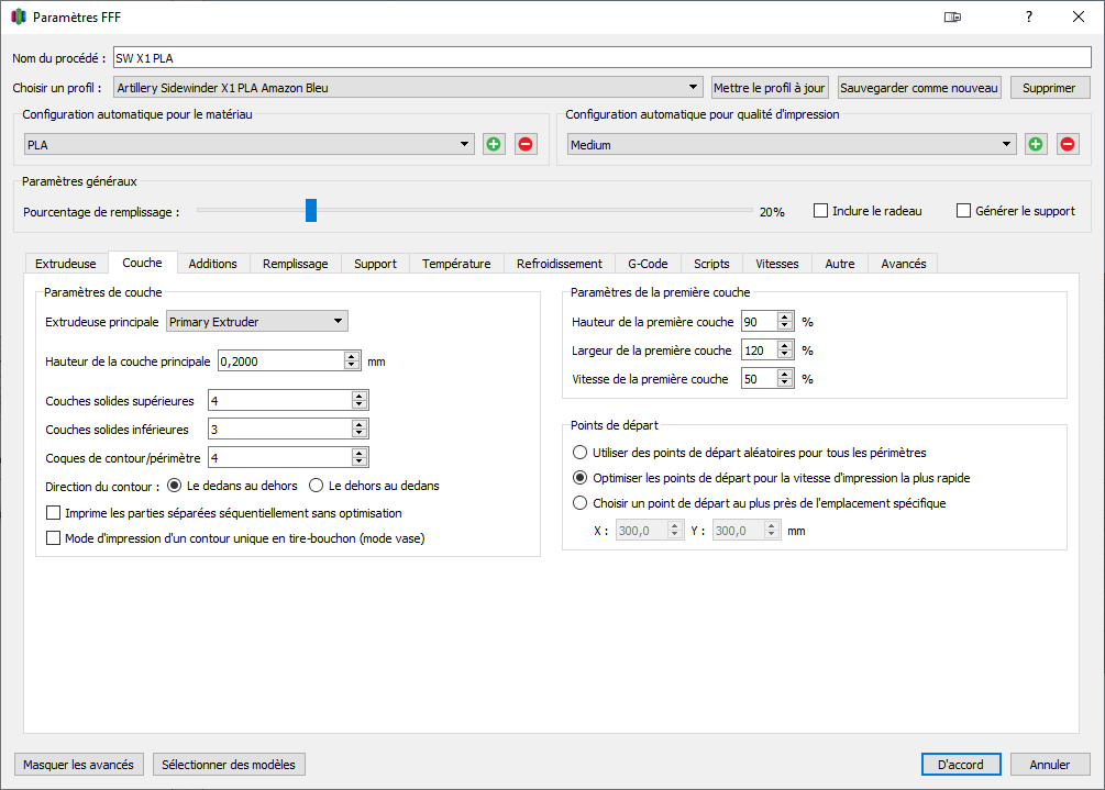

Actuellement voici mes paramètres sous S3D :
J'ai augmenté de 0,01 mon multiplicateur d'extrusion là maintenant, puisque vous me dites que ça à l'air trop bas.

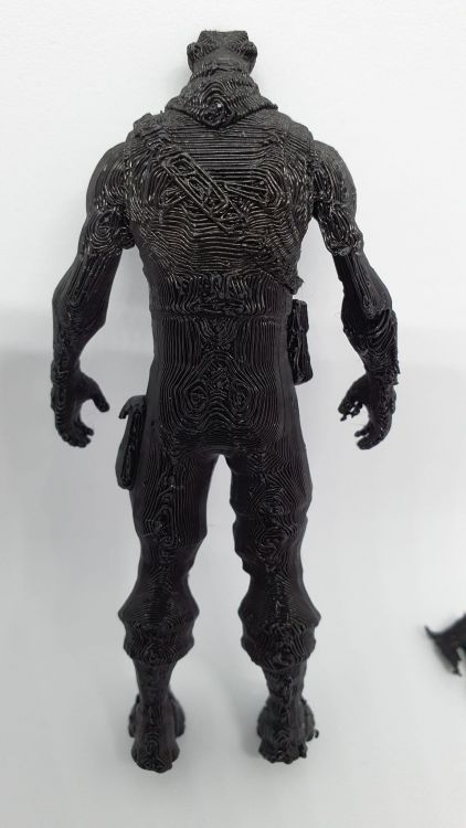

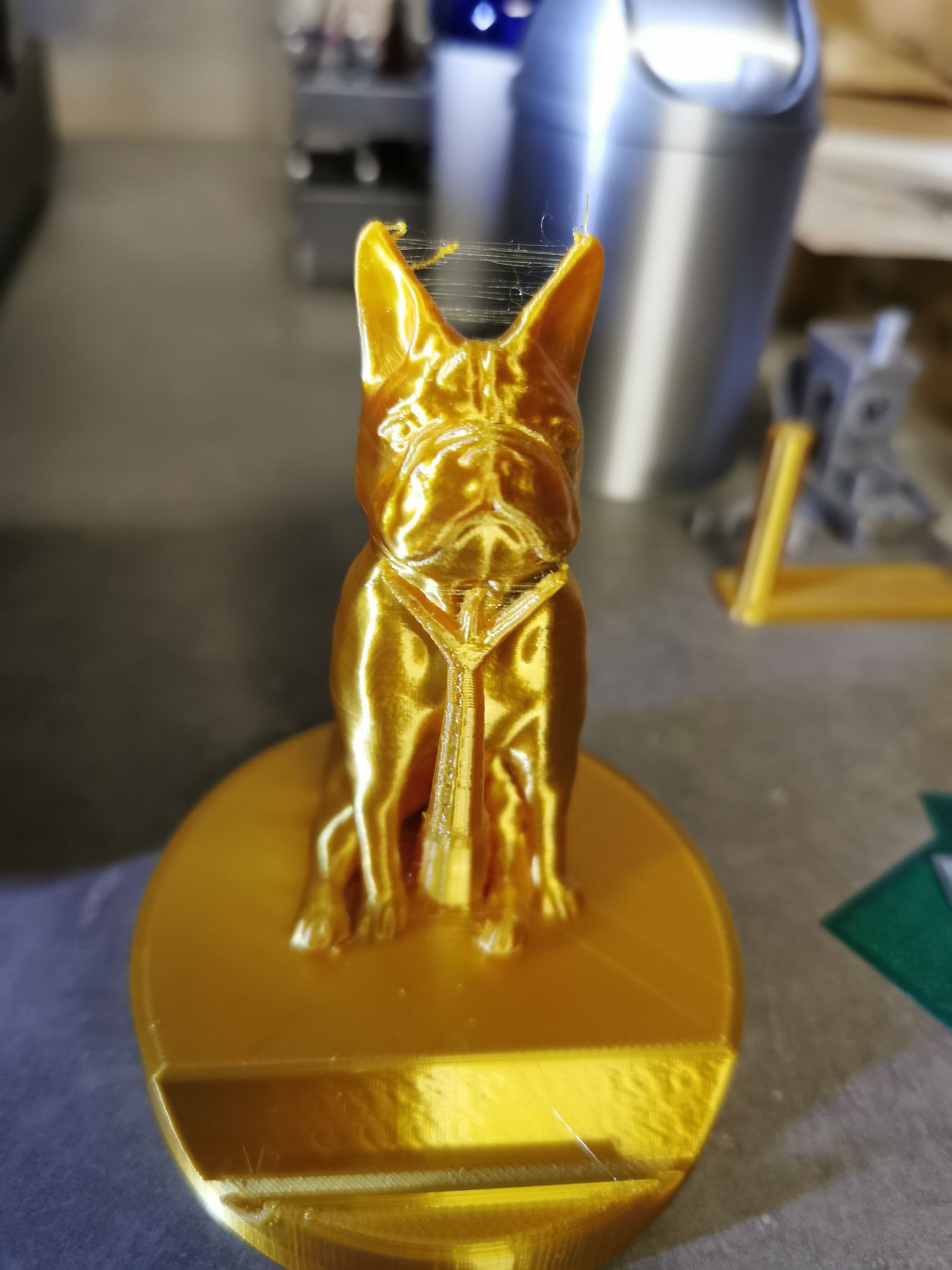

Aller pour te donner courage une photo du print que j'ai fait hier soir pour le Noel de ma fille fille imprimé en .16 mm.

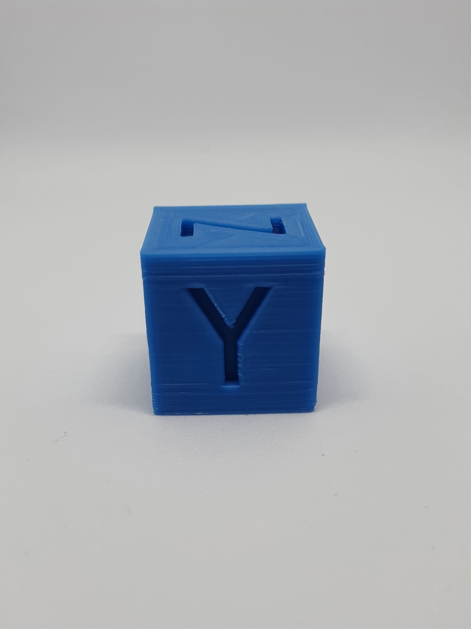

Là j'ai refait un cube, je commence à les détester, et j'enchaine avec 9h de print pour faire des triangles et les placer sur la base du portique Z.
Pas mal ton print dis donc 🙂
Par contre tu as beaucoup  de stringing. Cela va demander un poil de post traitement pour le coup 😄

Le stringing est super fin et a été éliminer en 2 minutes, et c'est pour cela que j'ai repassé a 40 mm/s mais pour moi c'est pas bon de l'avoir mis en 100 mm/s. Voici un message de M1K3D0 qui me l'a indiqué en MP.

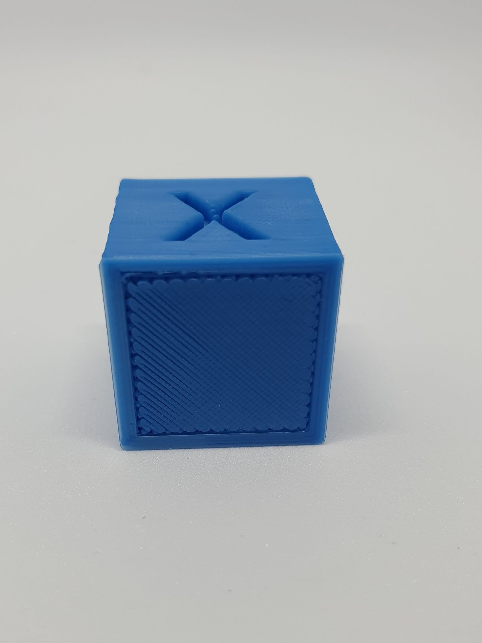

J'ai refait encore un peu le niveau du bed, et réajuster un peu plus les excentriques, la première couche s'est amélioré mais toujours pas tiptop. Je ne comprend pas pourquoi le remplissage de la première couche ne se colle pas au contour ?

Tu peux essayé avec un motif de première couche en ligne et pas zigzag. As tu activé des paramètres de roue libre ?

Pour la vitesse de rétraction, je suis d'accord avec ce qui à été dit : 100mm est beaucoup trop élevé
Pour la première couche, il faut mettre plus d'épaisseur. Tu à 0.20 en hauteur de couche et 90% pour la première. Je partirais plus sur 160% pour avoir une première couche de 0.32. Ca devrait bien améliorer, je pense.
Pour le multiplicateur d'extrusion, je me souviens plus si tu l'as réglé exprès à cette valeur (Normalement, il se règle pour obtenir une épaisseur de paroi exacte), et peut varier suivant le filament.

Avec Simplify 3D je n'ai que 2 choix qui s'offre à moi :
- Rectilinear (le choix actuel)
- Concentric
Citation
Motif de remplissage externe, pour les surfaces du dessus et du dessous
  • Rectilinear (rectilinéaire), le remplissage ce fera avec des lignes droites parallèles.
  • Concentric (concentrique), l’impression du remplissage ce fera en suivant les couches extérieurs. Souvent utilisé que pour une question d’esthétique.
Je peux toujours tenter pour une prochaine fois !

Avec les conseils avisés de @Daniel71 @MrMagounet @M1K3D0 du coup pour les prochaines impressions :
- j'ai augmenté ma largeur de première couche à 110%;
- j'ai diminué ma vitesse de rétractation à 80mm/s;
- j'ai augmenté mon chevauchement de contour de 15 à 17%;
- j'ai modifié mon motif de remplissage externe par concentric.

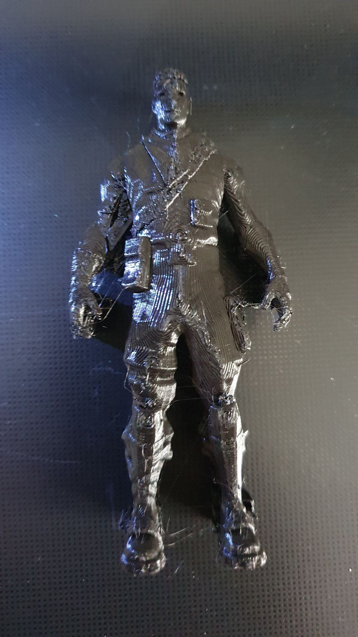

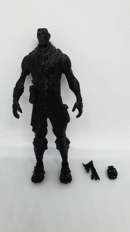

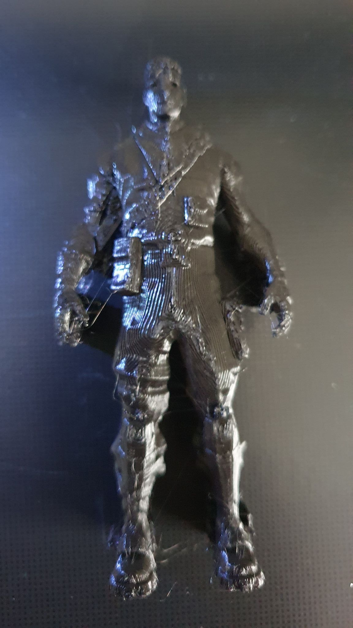

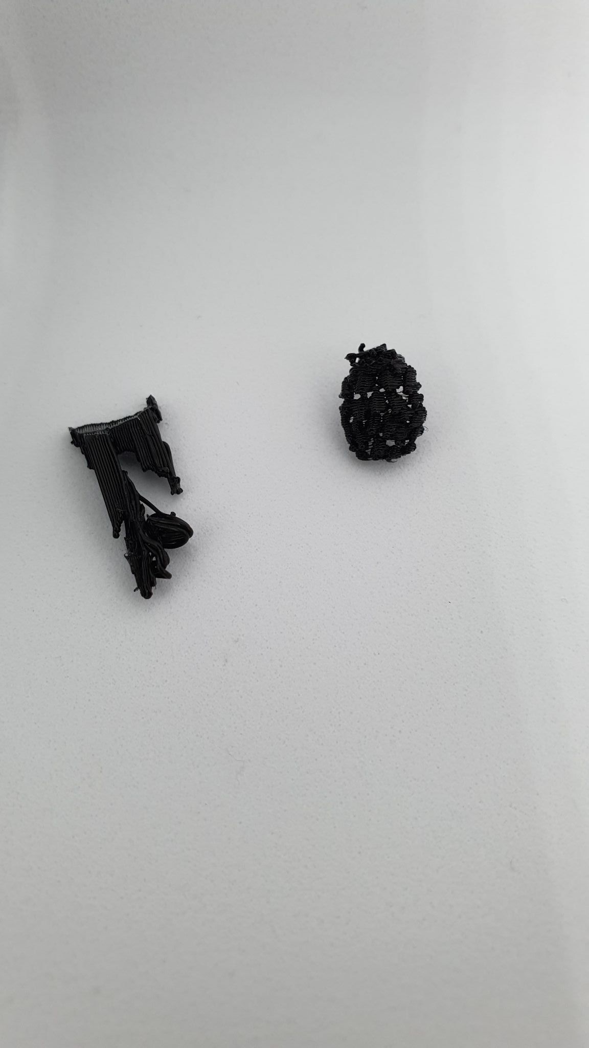

Bon j'ai quand même essayer d'imprimer une petite figurine de fortnite pour mon neveu mais bien sûr elle est pas sorti tiptop.
La vraie taille est sensé être plus grande je l'ai rapetissi pour faire 10cm de hauteur, et je l'ai tourné pour l'imprimer à plat.
Je pense que c'était une mauvaise idée. J'ai généré le support automatiquement mais il ne s'est pas mis partout apparemment, mais j'ai quand même voulu tenté !
Voici donc les photos :
On voit bien que la tête s'est imprimé vide.. Bon passons. Et le bras a eu un gros soucis également. L'arrière où est supposé être le support est pour le coup dégueulasse.
Comment vous gérez les supports avec votre slicer ?
