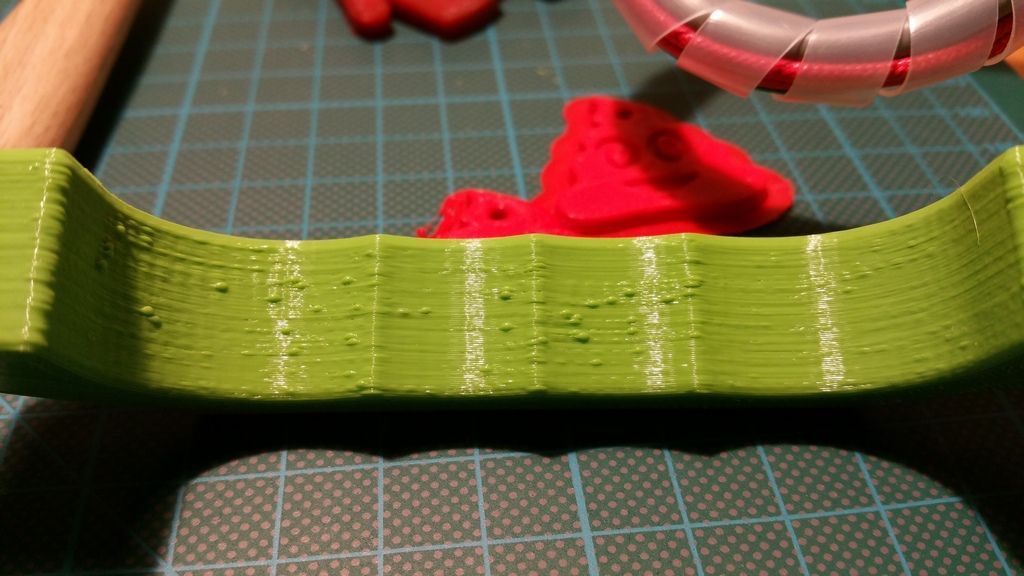

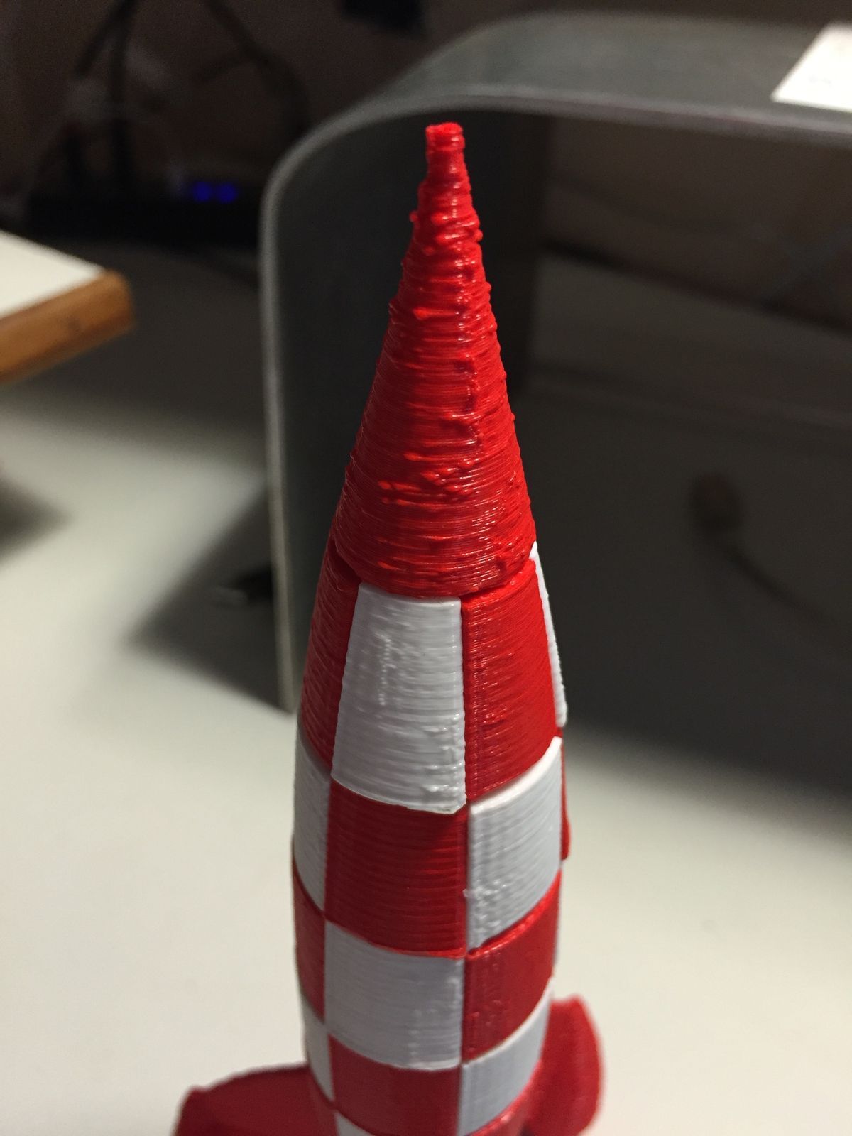

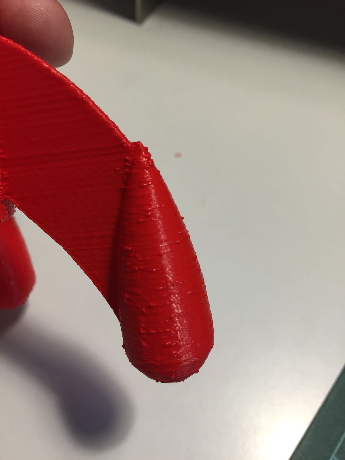

Picaboubx Posté(e) Juin 29, 2016 Posté(e) Juin 29, 2016 Bon j'hésite ! ma dernière impression donne un résultat juste catastrophique. L'impression était longue et assez complexe en terme de mouvements, mais j'ai fait pire avant l'écran et les résultats était presque parfaits. Je vous laisse juge du résultat, je n'avais pas ça avant l'écran OLED de la box Dagoma. Du coup j'hésite a revenir en arrière et a démonter l'écran tant que le marlin de celui-ci ne sera pas le définitif. Surtout avec le problème d'erreur "thermal runaway" et "heating failed" que je me traine en plus et que génère à priori ce marlin. Déçu je suis
fragator Posté(e) Juin 29, 2016 Posté(e) Juin 29, 2016 Il y a 3 heures, Picaboubx a dit : Bon j'hésite ! ma dernière impression donne un résultat juste catastrophique. L'impression était longue et assez complexe en terme de mouvements, mais j'ai fait pire avant l'écran et les résultats était presque parfaits. Je vous laisse juge du résultat, je n'avais pas ça avant l'écran OLED de la box Dagoma. Du coup j'hésite a revenir en arrière et a démonter l'écran tant que le marlin de celui-ci ne sera pas le définitif. Surtout avec le problème d'erreur "thermal runaway" et "heating failed" que je me traine en plus et que génère à priori ce marlin. Déçu je suis ci ca peut t aider, j ai mon firmware de l ecran avec le discoevo350 qui a l air plus stable. depuis que j ai installer celui ci, je n ai plus de problème essai de l installer pour voir. ci tu veut essayer, je te l envoi par mail
lefresh Posté(e) Juin 30, 2016 Posté(e) Juin 30, 2016 On dirait que c'est juste la valeur du retract qui n'est pas bonne.
