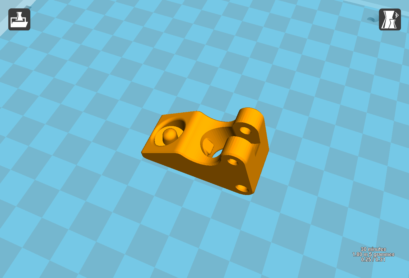

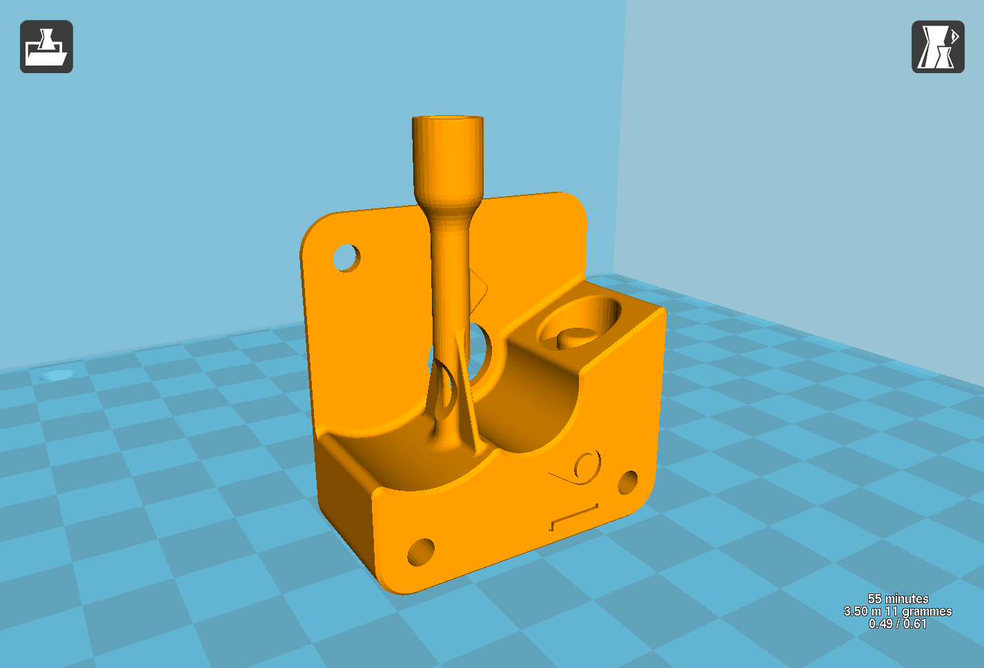

Je voit beaucoup de monde galérer pour imprimer du filament flexible, le filament s'enroule dans l'extrudeur.
Je vous propose donc une solution imprimable :  Extrudeur.rar (les pièces sont échelle 10)

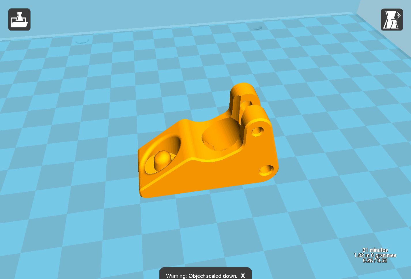

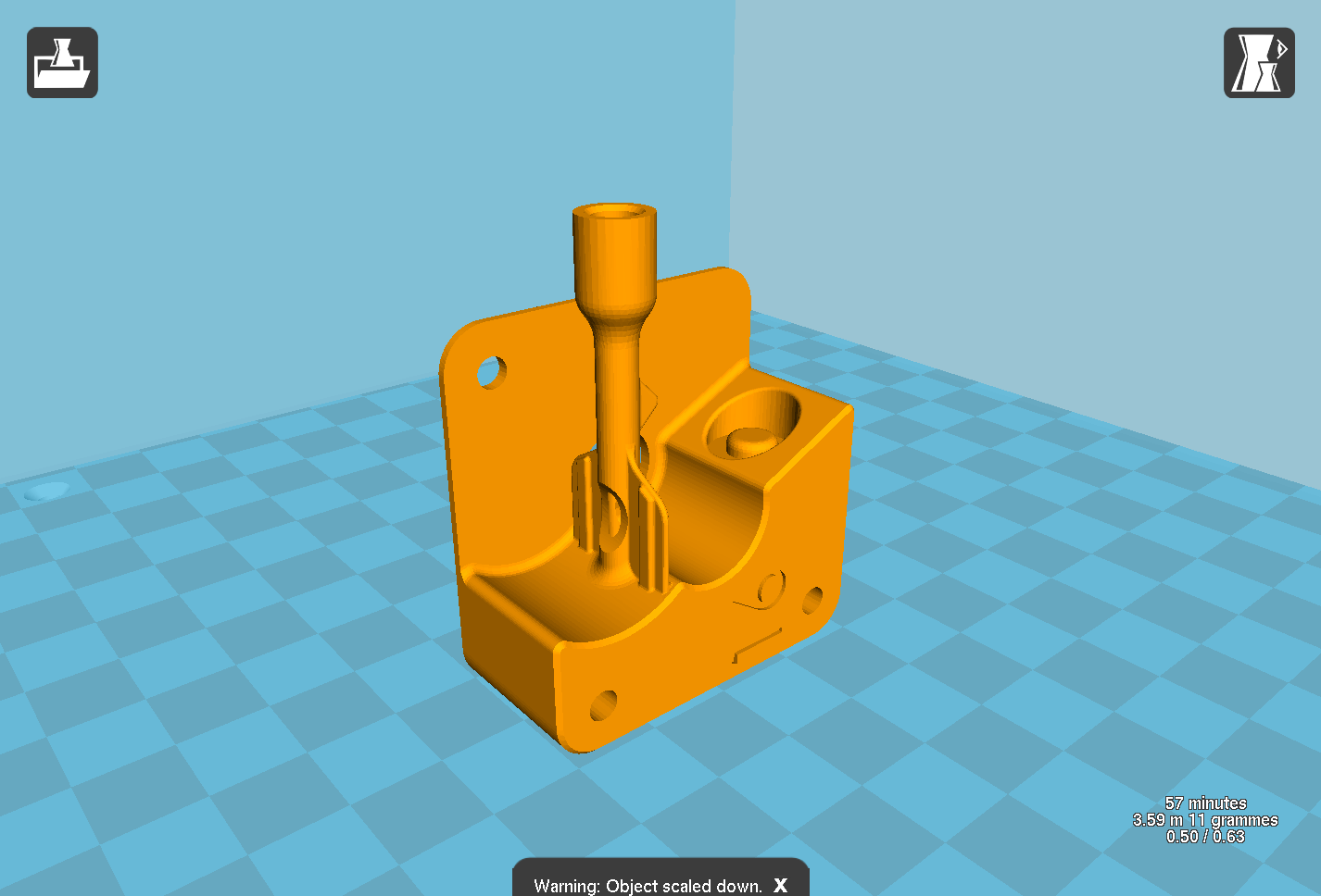

Edit : version 2 (plus solide je pense) : Extrudeur V2.rar

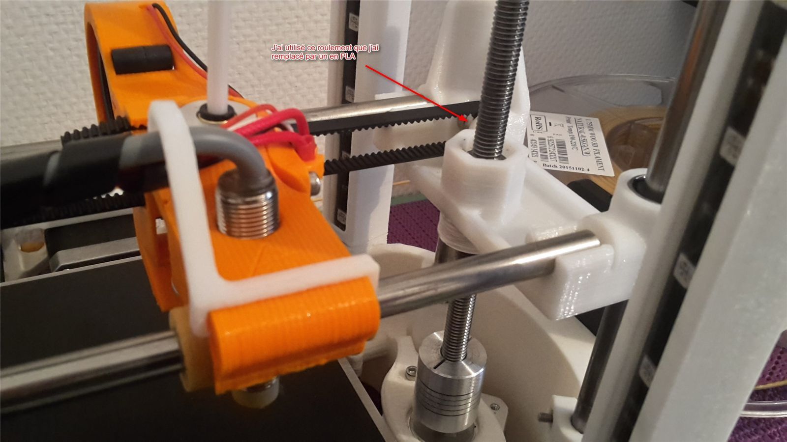

C'est une modification de l'extrudeur d'origine, il suffit de l'imprimer et de le monter à la place de l'ancien en utilisant le même ressort et la même visserie mise a part la roulette qui est a remplacer par un roulement Ø10mm.
ATTENTION, il faut remplacer la roulette d'origine pas un roulement Ø10mm. Moi j'ai piqué un des 2 roulements qui guide la courroie de la tête buse, que j'ai remplacé par un en PLA :
Ébavurez bien les pièces, pré montez puis démontez l'embout pour le tube PTFE avant de mettre en place l'extrudeur pour faire l'empreinte du taraudage.
Vérifier que le filament passe sans forcer, au besoin élargissez le trou à la main a l'aide d'un foret Ø2mm.
Attention au montage, il ne faut pas du tout forcer sur le corps qui guide le filament, l'extrudeur est très fragile tant qu'il n'est pas installé. Moi je l'ai monté à 2 personnes, je tenais bien le corps avec 2 mains pendant que l'autre personne mettais les vis.
Depuis cette installation, je n'ai eu aucun blocage avec du filament flexible tout en laissant le rétract activé. Je vous conseil de bien garder l'extrudeur d'origine au cas ou celui-ci casserai, mais depuis 3 semaines que je l'ai installé et l'imprimante qui tourne quasi 12h/jours, je n'ai eu aucun problème.

Petit retour négatif concernant ma première version de l'extrudeur, il vient de casser (après 1 moi et demi d'utilisation non stop).
Je vais donc installer la V2, en espérant qu'il tienne plus longtemps, mais normalement oui, il est mieux renforcé.

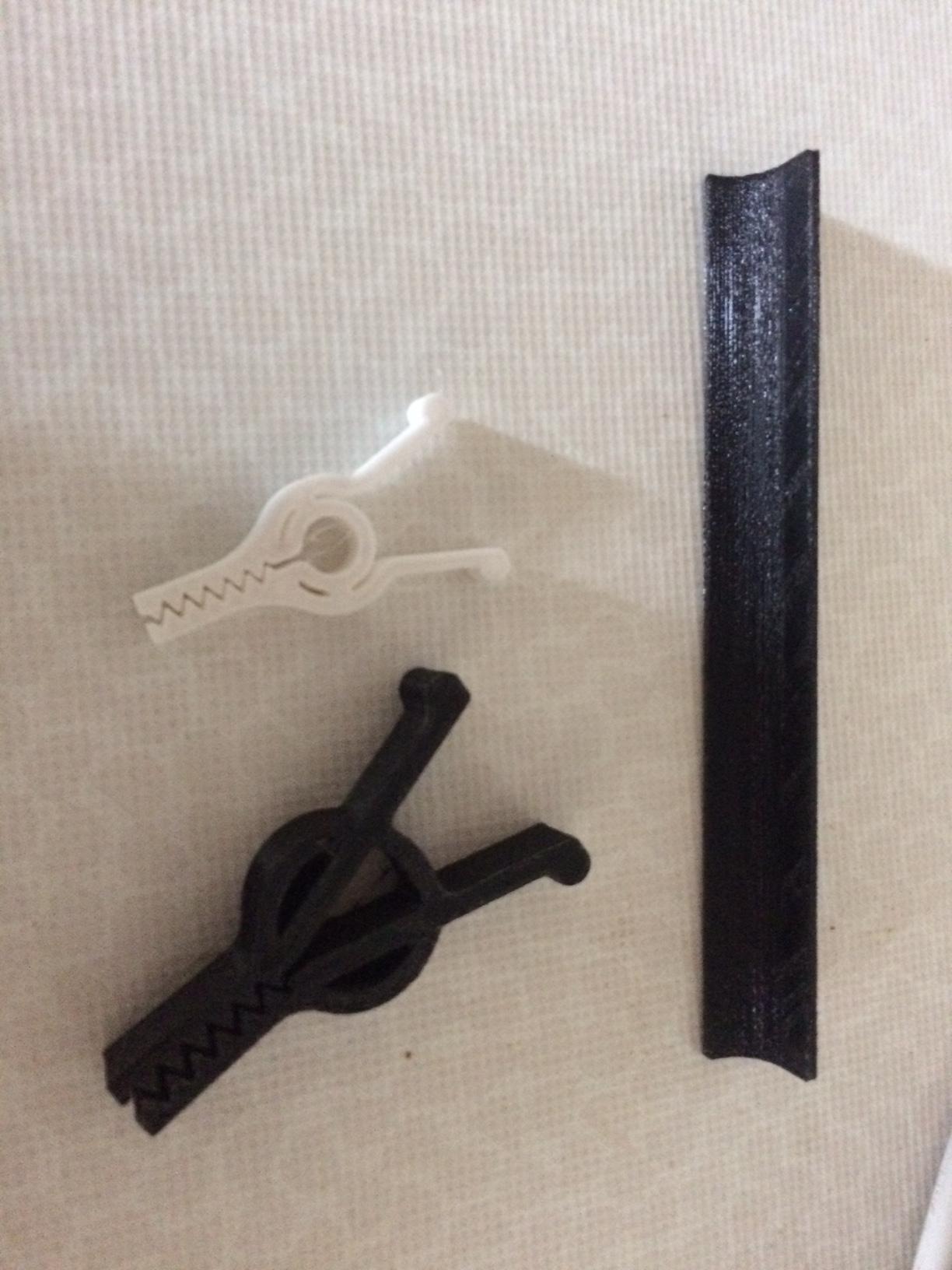

La solution en version 2 fonctionne bien pour le Ninjaflex. Merci à Dragon-Shark
Par contre elle est fragile, casse après 1 ou 2 mois d'utilisation.
Ci joint exemple
Avec vitesse 20 m/mn temp 220 flow 110.
