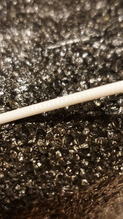

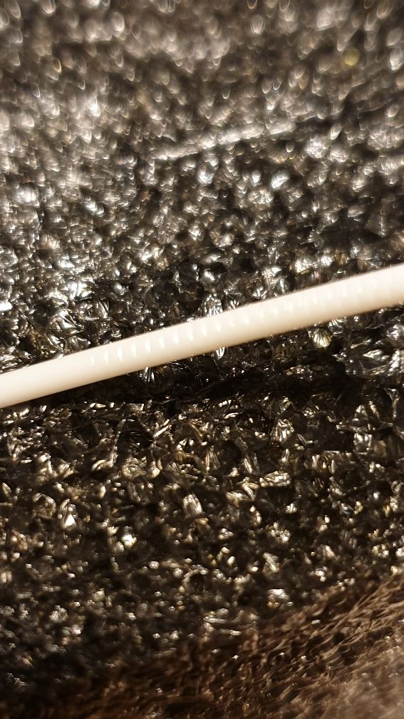

hiobo Posté(e) Décembre 9, 2020 Auteur Posté(e) Décembre 9, 2020 @Daniel71Je fais ça dès que je suis chez moi, en fin d'après-midi. Je résume les tests à faire : -photo du marquage de la roue dentée sur le fil; -réglage au petits oignons de la pression du filament, 100mm pour 100mm; -re photo après réglage. J'ai oublié d'en parler, mais APRES le problème, j'ai changé le idler, pour un en acier. Alors je l'avais en stock, et j'ai profité de le changer lorsque j'ai démonté toute la tête ! La roulette de ce Idler acier, n'est pas creusée pour accueillir le fil. Je n'en ai pas parlé parce que le problème était déjà présent. Par contre le résultat obtenu de 96mm pour 100mm a été fait avec ce nouveau Idler. il y a 18 minutes, Daniel71 a dit : Ah, juste pour info : les ponts, tu les utilise forcément (même sans le savoir) Lorsque tu fais un cube, par exemple, comme ni'importe quelle surface pleine. tu met un remplissage à 10 ou 20%, et tu obtient donc un quadrillage. Arrivé à la première couche pleine après le quadrillage, tu auras des ponts par dessus le quadrillage Olala le noob ^^ Merci @Daniel71
Daniel71 Posté(e) Décembre 9, 2020 Posté(e) Décembre 9, 2020 (modifié) Ok, c'est bien ce qu'il faut faire. N'oublie pas de valider le réglage en faisant plusieurs fois le test, parce que si tu tombes toujours pareil, c'est impec. Mais si par contre tu notes des petites variations, genre une fois 97mm, une fois 101, une fois 98, ce serait pas plus mal de prendre une moyenne. Moi, je sais que je ne tombe pas toujours rigoureusement sur 100mm, ça peut varier un tout petit peu : 1 ou1.5mm en + ou en -. C'est un peu pour cette raison (et en rajoutant mon problème de réglage d'extrudeur au départ) que j'ai un doute sur mon extrudeur car je ne sais pas si cette légère variateur est "normale" ou pas. On sais pas, mais c'est bien possible d'avoir des moteurs qui aient un soucis quelconque, même en étant neuf ?? C'est quoi un Idler ? jamais entendu ce terme pour nos imprimantes Bon courage, j'espère que ce sera bon cette fois Modifié (le) Décembre 9, 2020 par Daniel71

hiobo Posté(e) Décembre 9, 2020 Auteur Posté(e) Décembre 9, 2020 Petite info car ça avait été demandé, température et taux d'humidité dans la pièce où se trouve la machine. 22.5° 38% Envoyé de mon ONEPLUS A6003 en utilisant Tapatalk Alors je viens de faire 3 test à la suite. Voici mes valeurs : 100mm 100,5mm 99mm J'en ai profité pour faire aussi des photos du fil qui sort de la buse, à 210° et 220°. Et la photo des marques de la roulette sur le fil. Envoyé de mon ONEPLUS A6003 en utilisant Tapatalk
Maya35 Posté(e) Décembre 9, 2020 Posté(e) Décembre 9, 2020 (modifié) Un peu light les marques. Pas certain qu'en impression la pression soit suffisante C'est quoi la partie blanche que l'on voit sur la deuxième photo à côté de la buse ? Tu pourrais essayer d'augmenter ta première couche à 0.3 aucazou... pas facile a photographier ces stries... Modifié (le) Décembre 9, 2020 par Maya35
