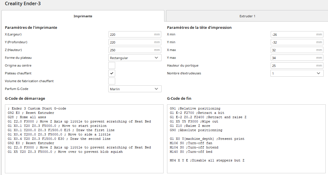

Merci pour ta réponse @remibora. Voilà mes paramètres :
Je ne sais pas vraiment quoi faire avec le g-code de démarrage, je n'y comprends pas grand chose.
Voilà le dernier .gcode que j'ai usité :

Je n'ai rien vu d'anormal dans les 2 Gcodes.

Dans le doute tu peux essayer de forcer une chauffe dans Cura
Après le G28 :
M104 S200; start heating extruder
M109 S200; wait for extruder temperature
C'est un test un peu naze, mais tu peux dire si ça change quelque chose ?

@Barbie
Ton gcode est correct :
Citation
;Generated with Cura_SteamEngine 4.8.0
M140 S60  <= Demande la mise en chauffe du plateau à 60° et continue l’exécution du code
M105
M190 S60 <= Demande de mise en chauffe du plateau et attend que celui-ci soit à température pour continuer (le code bloque tant que ce n'est pas atteint !)
M104 S200 <= Demande de mise en chauffe de la buse à 200° et continue l’exécution du code
M105
M109 S200 <= Demande de mise en chauffe de la buse et attend que celle-ci soit à température pour continuer (le code bloque tant que ce n'est pas atteint !)
Tant que le plateau n'est pas à température (60°), la tête ne montera pas en température 😉
Sur une Ender3, le plateau pour atteindre 60° devrait mettre moins de 5 minutes.

Bon bah là j'ai attendu et c'était bon 😅 Je m'étais habituée avec MatterControl que tout se fasse en même temps alors je pensais qu'il y avait un souci ahah.
