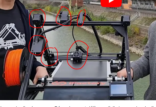

Yellow T-pot Posté(e) Décembre 15, 2020 Posté(e) Décembre 15, 2020 Marrant, cette imprimante est construite à partir d'une Tronxy X5SA-pro. A part la partie tapis chauffant, tout le reste semble être des composants Tronxy:
biostrike Posté(e) Décembre 15, 2020 Posté(e) Décembre 15, 2020 Il y a 2 heures, Yellow T-pot a dit : Marrant, cette imprimante est construite à partir d'une Tronxy X5SA-pro. A part la partie tapis chauffant, tout le reste semble être des composants Tronxy: Effectivement. C'est fort possible que la fabrication soit sous-traitée à cette sté chinoise. Ce qui est sûr, ce n'est pas du made in Germany, le prix serait tout autre.

Yellow T-pot Posté(e) Décembre 19, 2020 Posté(e) Décembre 19, 2020 Le 15/12/2020 at 23:19, biostrike a dit : Effectivement. C'est fort possible que la fabrication soit sous-traitée à cette sté chinoise Hello @biostrike, je serai étonné quand même...surtout pour une startup en phase de développement d'un nouveau produit et sachant que le gouvernement chinois ne reconnait que rarement le principe de propriété intellectuelle en cas de procès pour plagiat. Ils ont peut-être simplement de très bons prix sur des kits X5SA ce qui leur permet d'avoir les composants basiques à pas cher ?
