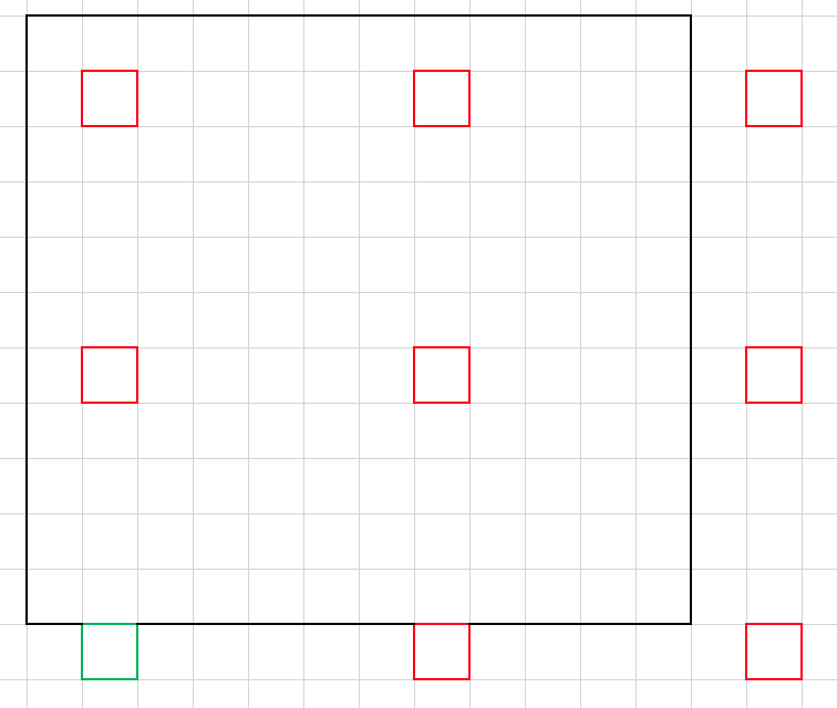

djbouns Posté(e) Décembre 16, 2020 Posté(e) Décembre 16, 2020 Bonjour, Je vient rarement embeter mon monde, j'aime bien farfouiller et comprendre seul mais la ... J'ai une zonestar p802 depuis 3 ans La carte mere vient de lacher et je l'ai donc remplacer par une SKR 1.4 turbo et franchement je ne regrette pas ! apres avoir passer toute un journée a tout cabler et programer marlin 2 , elle fonctionne de nouveau sauf le BL touch. J'ai passer jusque a 2h du mat et toute la journée et comment dire ... je suis crispé lol J'ai bien programmer le decalage entre le BL touche et la tete d'impression mais aucun changement, il fini de prendre les mesure hors plateau #define NOZZLE_TO_PROBE_OFFSET { 40, -25, 0} J'ai beau regarder partout, chercher sur le net, je ne trouve pas ... Sa doit pourtant etre tout bete et je suis sur que vous avez la solution en une seconde :) Merci a vous

djbouns Posté(e) Décembre 16, 2020 Auteur Posté(e) Décembre 16, 2020 j'essaie de vous expliquer en image, en vert la ou le BL touch est lorsque X et Y sont HOME, En rouge la ou le BL touch pointe Mes fichier de config ci joint et oui mon BL touche est sur la droite (40mm) et a l'avant du nez ( 25mm), voir photo Merci Configuration_adv.h Configuration.h IMG_1985.HEIC

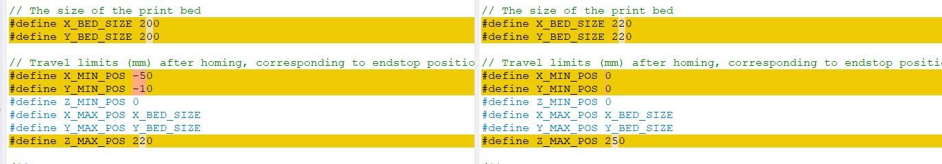

fran6p Posté(e) Décembre 17, 2020 Posté(e) Décembre 17, 2020 (modifié) @djbouns J'ai regardé vite fait ton configuration.h et l'ai comparé avec l'exemple fourni par Marlin pour une Zonestar P802M. Ton Marlin, c'est une version 2.0.6 ? Une raison particulière de ne pas prendre la dernière stable : 2.0.7.2 ? Dans le fichier exemple de Marlin (à gauche), la section déclarant les dimensions de la machine est un poil différente de la tienne (à droite) : AMHA, essaie avec les paramètres de l'exemple, plateau de 200x200 MAIS décalage précisé pour la position des contacteurs de fin de course (ce qui donne une dimension de 250 pour le X et 210 pour le Y). Fais attention quand même pour le Y car toi tu as déclaré un Ymax et désactivé le Ymin. Why? voulu ou erreur ou modifications sur ton imprimante non indiquée Modifié (le) Décembre 17, 2020 par fran6p
djbouns Posté(e) Décembre 18, 2020 Auteur Posté(e) Décembre 18, 2020 (modifié) Bonjour fran6p Pour marlin j'ai pris la version qui était indiquer avec le lien dans ma carte mere. Je doit t'avouer que, autent je suis tres alaise avec l'ide Arduino et le televersemant, autant j'ai passer plusieurs heure a comprendre le fonctionnement de la compilation de VSC donc je n'ai pas chercher a faire autrement ni avec autre chose que se qui était indiquer. J'aurais tellement voulu utiliser mon ancienne configuration marlin sur la quel j'ai passer des heure a tout regler, il y a peut etre une solution mais je crain que la version pour MEGA et celle pour ARM ne soit compatible, bref... AMHA??? Pour les dimension, je te confirme la taille de mon plateau, 220*220 Pour la position du nez par rapport au coin du plateau j'ai -13 et -40 J'ai inverser Y car il était inverser par rapport au commande que j'envoyait mais hier j'ai lancer une impression test et elle imprime a l'envers par rapport a avant (avant imprimer a l'arrière) je vais donc remodifier Si je modifie la declaration de taille de mon plateau, cela va réduire la taille d'impression que je pourrait faire ? Modifié (le) Décembre 18, 2020 par djbouns

djbouns Posté(e) Décembre 18, 2020 Auteur Posté(e) Décembre 18, 2020 Il y a 3 heures, Idealnight a dit : Donc toi ton plateau fait 220x220 mais la taille d'impression 200x200 non ? Si le plateau fait 220*220 la taille d'impression peut etre egal ? pourquoi renseigner une valeur inferieur et perdre de la taille d'impression ? J'ai modifier Y et l'ai remis dans le bon sens J'ai ensuite testé avec les valeur de l'exempe marlin = la sonde pointe directement dans le vide (le carré vers de mon exemple image) J'ai fait pareil avec mais valeur 220*220 = pareil Apres different essai, j'ai l'impression que #define NOZZLE_TO_PROBE_OFFSET { 40, -25, 0} pas pris en compte car peut importe la valeur saisie la sonde point tout le temps a la meme position
fran6p Posté(e) Décembre 18, 2020 Posté(e) Décembre 18, 2020 Il y a 3 heures, djbouns a dit : AMHA??? C'est un acronyme : https://www.urbandictionary.com/define.php?term=AMHA La majorité des imprimantes ont un plateau plus grand que la surface d'impression. Ma CR10V2 a un plateau de 310x320 pour une surface d'impression de 300x300 par exemple. Cela permet de mettre sur ces plateaux des plaque de verres / miroir et les maintenir avec des pinces tout en évitant que la buse n'entre en collision avec celles-ci. Tu as bien activé avec l'installation de ton BLT, l'option Z_SAFE_HOMING ? Où se positionne ta tête quand tu fais un G28 X Y ? …
djbouns Posté(e) Décembre 18, 2020 Auteur Posté(e) Décembre 18, 2020 il y a une heure, fran6p a dit : C'est un acronyme : https://www.urbandictionary.com/define.php?term=AMHA C'est la qu'on se prend un coup de vieux Ok donc je vais laisser 200*200 c'est vrai que ca éviteras de taper dans les pince Z_SAFE_HOMING bien activé Quand je fait un home X Y il se place a -12 et -2 comme les valeurs : #define X_MIN_POS -12 #define Y_MIN_POS -2 et quand je fait G29 La tete se deplace a X0 Y0 Z10 donc la buse au dessus l'angle du plateau et le BL touch se retrouve donc a X25 mais Y-40 donc en dehors et et Z10 trop haut

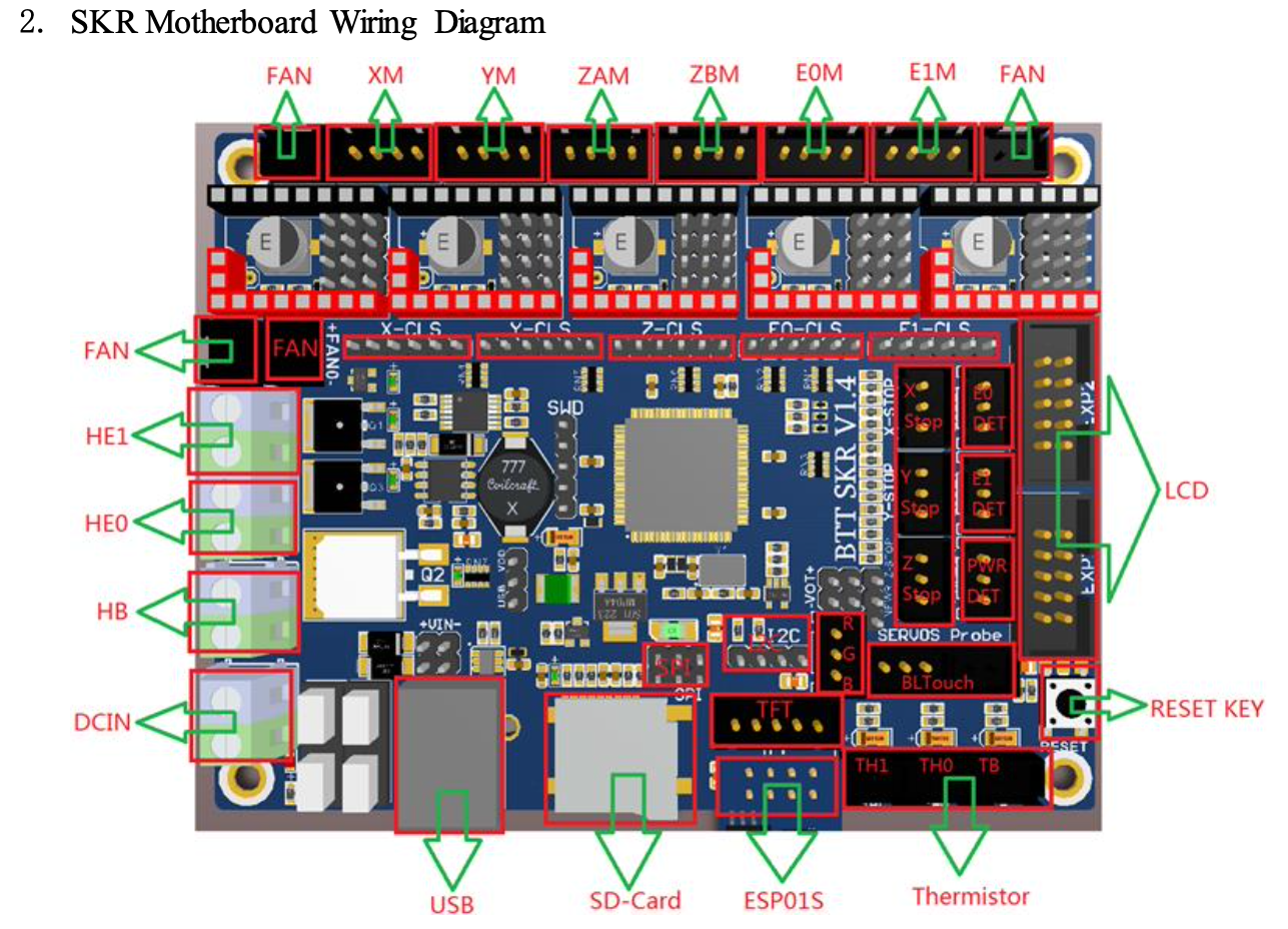

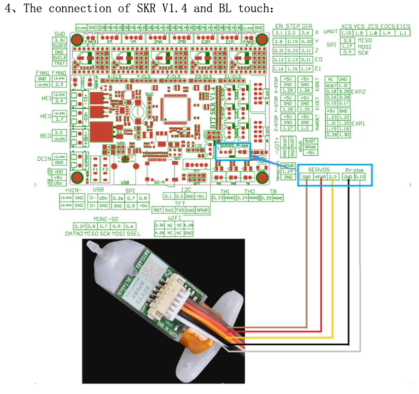

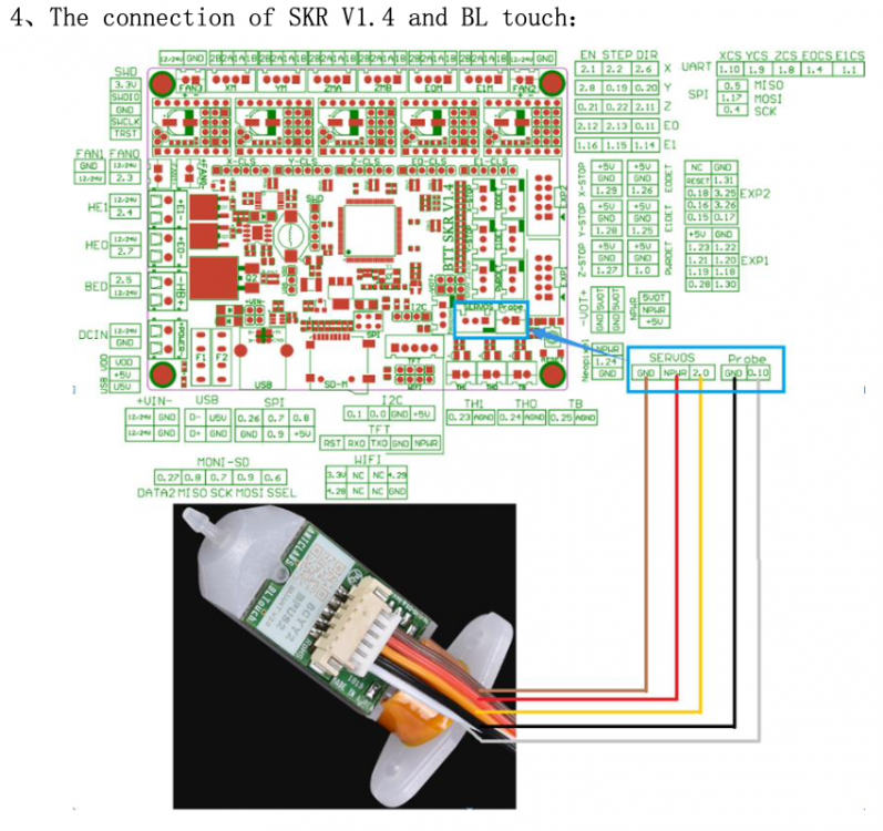

fran6p Posté(e) Décembre 18, 2020 Posté(e) Décembre 18, 2020 Ton BLT, il connecté comment sur la SKR 1.4, connecteur dédié seul ou en partie et Zmin ? Le BLT quand tu allumes ta machine, il fait son test (sortie rentrée du pointeau plusieurs fois et ensuite reste en rouge fixe) ? Pour la vidéo, why not (ça me permettra de voir ta machine). Je me souviens qu'au tout début de la sortie des SKR1.4, la gestion du BLT était un peu «capricieuse» ( @Guillaume3D , coucou). Je sèche un peu
djbouns Posté(e) Décembre 18, 2020 Auteur Posté(e) Décembre 18, 2020 il y a 7 minutes, fran6p a dit : Ton BLT, il connecté comment sur la SKR 1.4, connecteur dédié seul ou en partie et Zmin ? Le BLT quand tu allumes ta machine, il fait son test (sortie rentrée du pointeau plusieurs fois et ensuite reste en rouge fixe) ? Pour la vidéo, why not (ça me permettra de voir ta machine). Je me souviens qu'au tout début de la sortie des SKR1.4, la gestion du BLT était un peu «capricieuse» ( @Guillaume3D , coucou). Je sèche un peu Merci de te torturer sur mon probleme (sa me rassure d'un autre coté de pas avoir ete capable de regler le probleme tout seul ) J'ai connecter le BL touch conformement a la notice ci dessous, mon Zmin etant lui aussi sur sa connection oui le BL touch sort et rentre plusieurs fois puis reste bleu fix un fois rentree (je ne l'ai jamais vu faire du rouge) je vous fait la video a la suite
