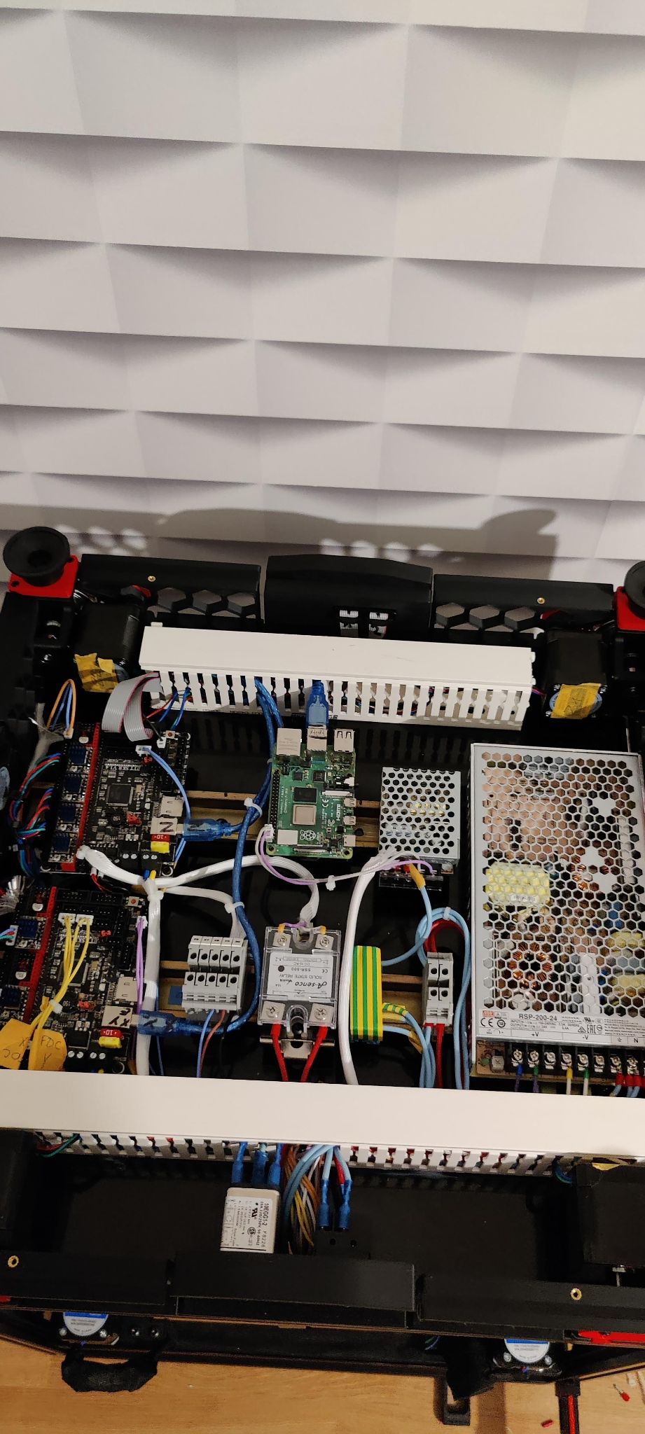

klem1 Posté(e) Janvier 5, 2021 Auteur Partager Posté(e) Janvier 5, 2021 Aujourd'hui passage de câbles, et mise en place de quelques connecteurs. Tension des courroies Z A B. J'attends désespérément mon colis de chez Lecktor qui met plus d'un mois à arriver... Lien vers le commentaire Partager sur d’autres sites More sharing options...

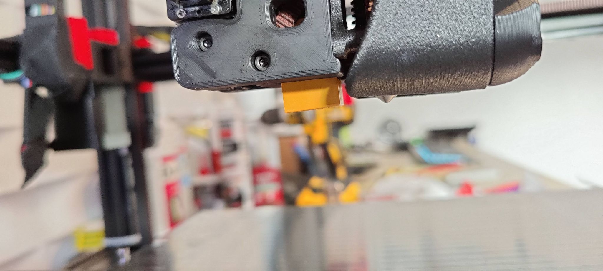

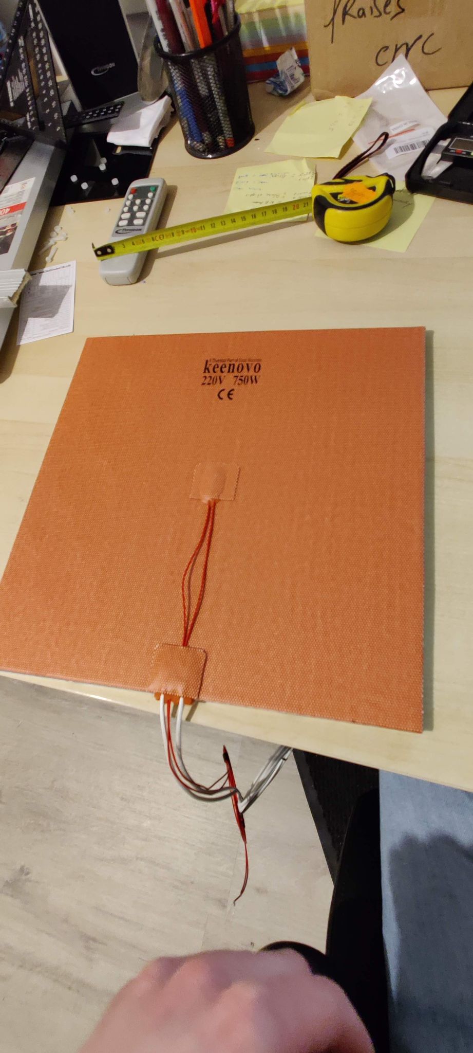

klem1 Posté(e) Janvier 10, 2021 Auteur Partager Posté(e) Janvier 10, 2021 Le câblage est terminé : Mais forcement dés fois on fait des connerie, j'ai commandé un plateau chauffant de 300x300 au lieu de 280x280 pour ma 300. Donc on testera la première impression en PLA sur un plateau froid ^^ . Lors du montage de votre sonde Omron essayé de la placer la plus proche du bed pour quelle le détecte mais toujours au dessus de la buse. ça vous facilitera la tache lors du réglage de l'offset. Une fois tout câblé on suit cette bible et on se laisse guider https://github.com/bdbell/VoronDocs/blob/master/official/build/startup/README.md pour inverser le sens d'un moteur il faut modifier le moteur en question dans le printer.cfg en mettant un point d'exclamation devant "dir_pin" et redémarrer. Exemple : dir_pin: !z:P2.6 Pour le réglage de l'origine du Z il va falloir trouver la bonne valeur de X et Y pour se mettre juste au dessus et le compléter dans le printer.cfg [homing_override] axes: z set_position_z: 0 gcode: G90 G0 Z5 F600 G28 X Y ## XY Location of the Z Endstop Switch ## Update X0 and Y0 to your values (such as X157, Y305) after going through ## Z Endstop Pin Location Definition step. G0 X207 Y300 F3600 <- ce sont mes valeurs à vous de mettre les votres. ensuite j'ai eu des erreur avec Mainsail il fallait tout simplement ajouter la ligne [include mainsail.cfg] dans le printer.cfg 1 Lien vers le commentaire Partager sur d’autres sites More sharing options...
