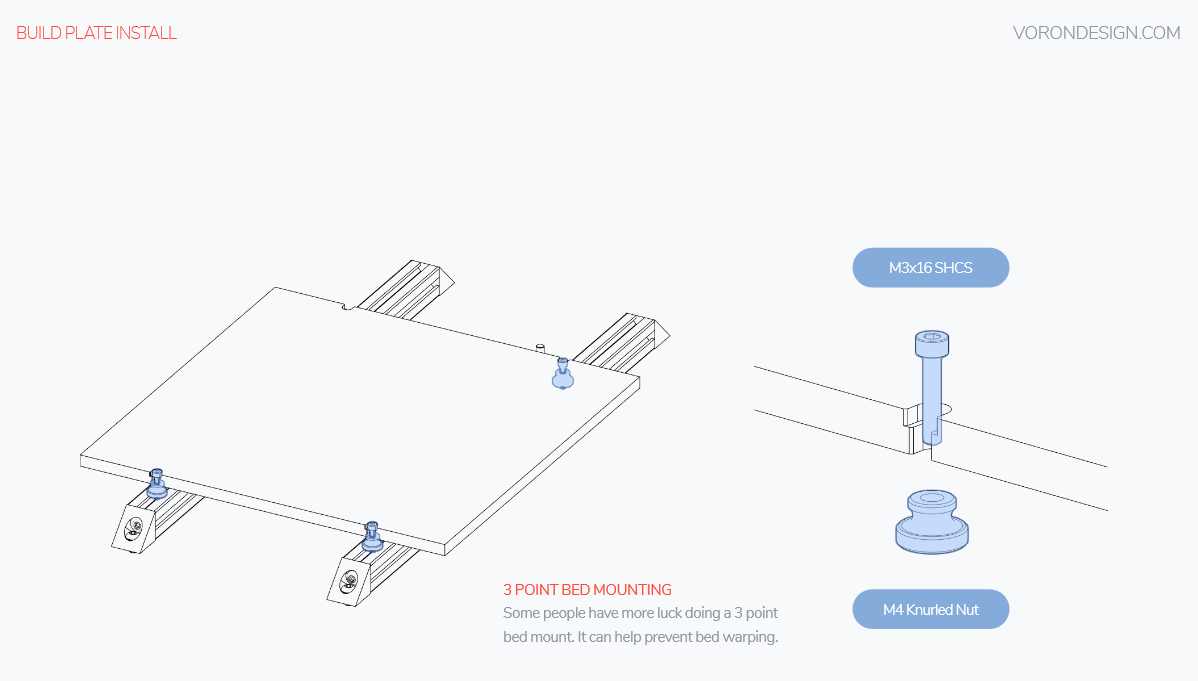

Appyh Posté(e) Avril 26, 2021 Partager Posté(e) Avril 26, 2021 (modifié) bonsoir à tous, Je viens de recevoir la voron et je me suis lancer dans le début du montage ce week end^^ j'ai fait un super cube bien cubique ^^ j'en ai chier j'en suis à positionner les deux poutres transversal pour supporter le lit et là surprise! question! comment tiens le bed ? dans le mode d'emploi, il dise qu'il faut des vis m3 et les écrou à main m4 ? déjà la c'est louche mais en plus, ils disent pas qu'il faut des écrous marteaux dans les profilés ? genre on pose juste le plateau centré par des vis dans les rainures ? ça me parait bizarre... bon je pense pas qu'il va décoller mais bon si vous pouviez m'éclairer je précise que j'ai déjà essayé de rentrer les écrous dans les rainures, on sait jamais Modifié (le) Avril 26, 2021 par Appyh Lien vers le commentaire Partager sur d’autres sites More sharing options...
Edge540 Posté(e) Avril 26, 2021 Partager Posté(e) Avril 26, 2021 (modifié) il faut mettre les écrous marteaux ou Tnuts M3 dans les profilés. Les écrous M4 ne servent que d'entretoise pour surélever le Bed des profilés. Sur ma Voron 2.4 j'ai mis des entretoises aluminium cylindriques tout simplement Modifié (le) Avril 26, 2021 par Edge540 Lien vers le commentaire Partager sur d’autres sites More sharing options...
