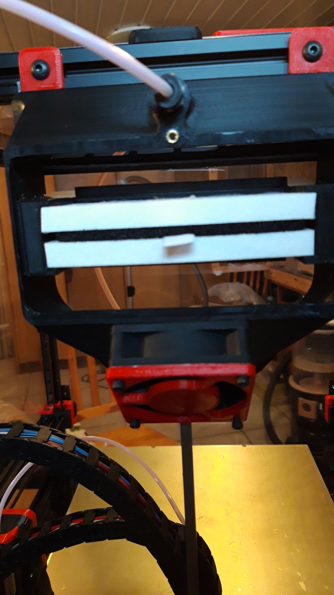

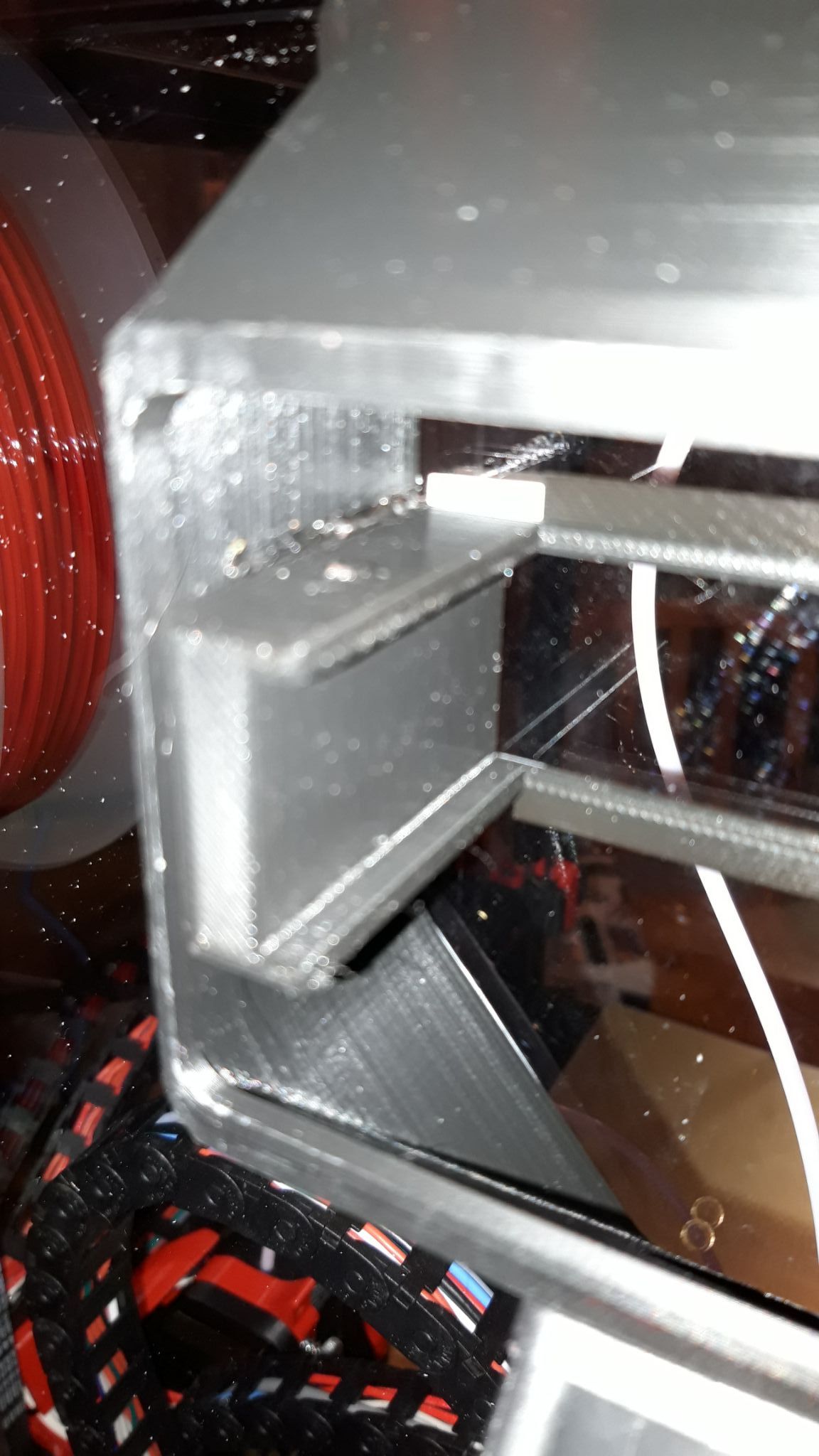

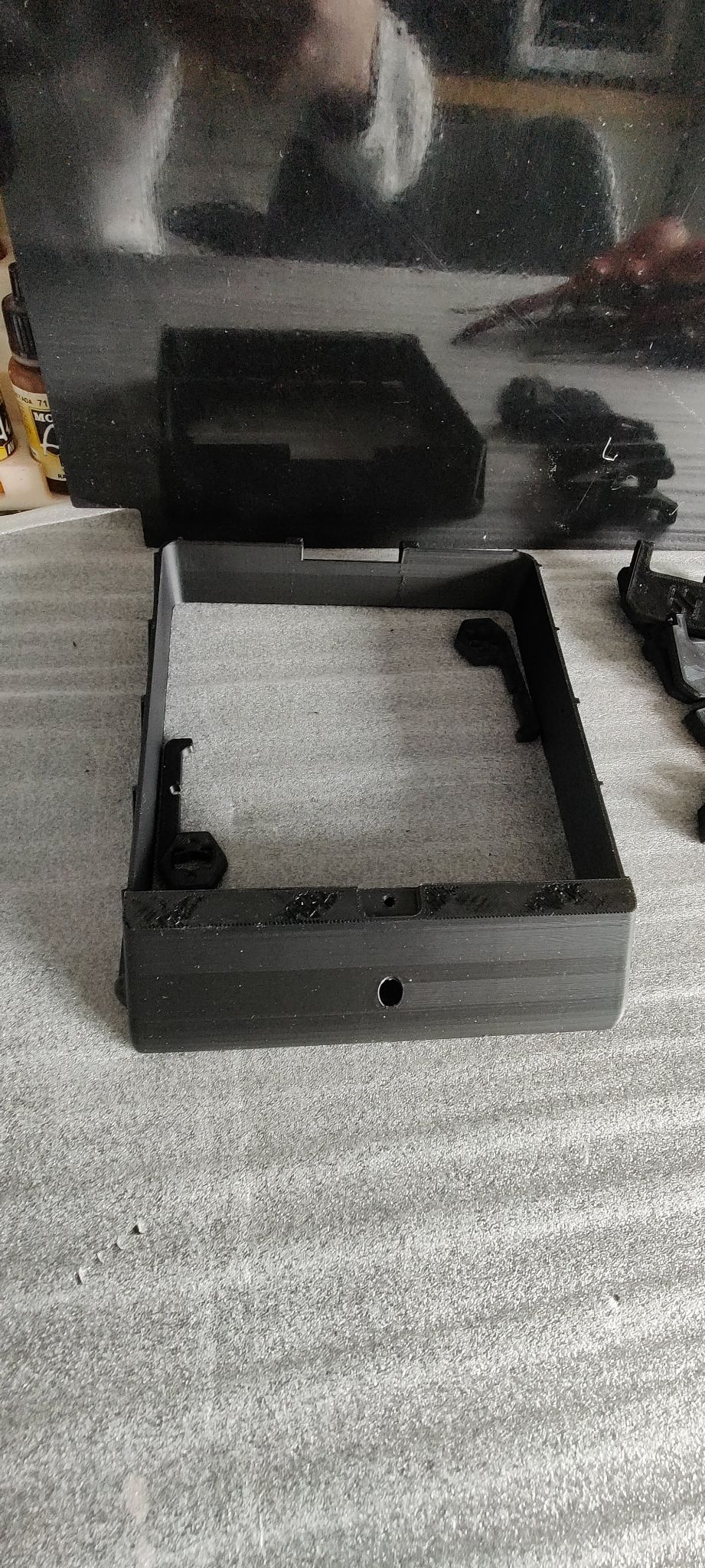

Christian67 Posté(e) Janvier 21, 2021 Partager Posté(e) Janvier 21, 2021 Une vue de l'ensemble : Vue de la boite à filtre sans le couvercle. J'ai prévu la glissière pour mettre deux couches de filtre + 1 charbon actif, mais finalement je ne met qu'une couche de filtre. Pour assurer son étanchéité, la boite a filtre est fixée par du double face, en plus des 2 vis de la grille. Vue en détail de la glissière. Je l'ai "soudé" à la boite avec un stylo 3D. NB : j'ai prévu de recouvrir la plaque arrière en plexi d'un film noir, pour que l'on ne voit pas l'intérieur de la boite à filtre depuis l'avant de l'imprimante. 1 Lien vers le commentaire Partager sur d’autres sites More sharing options...

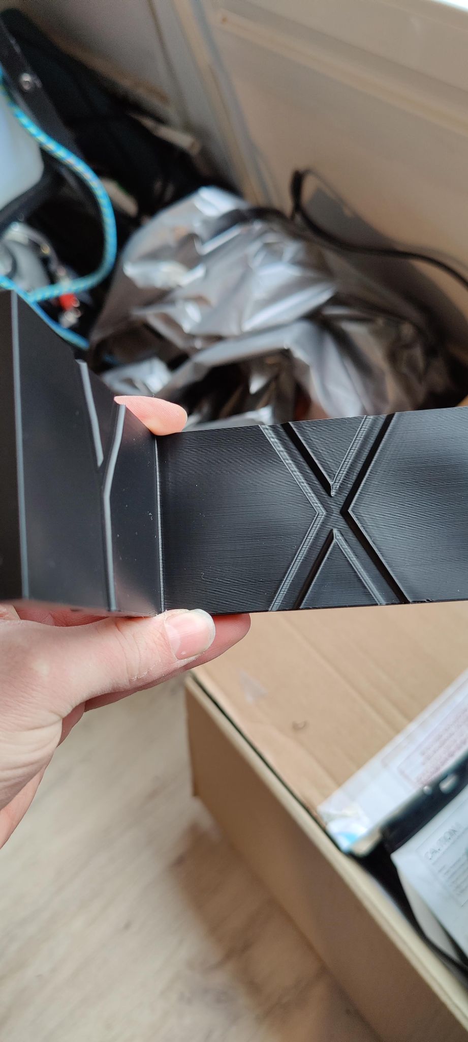

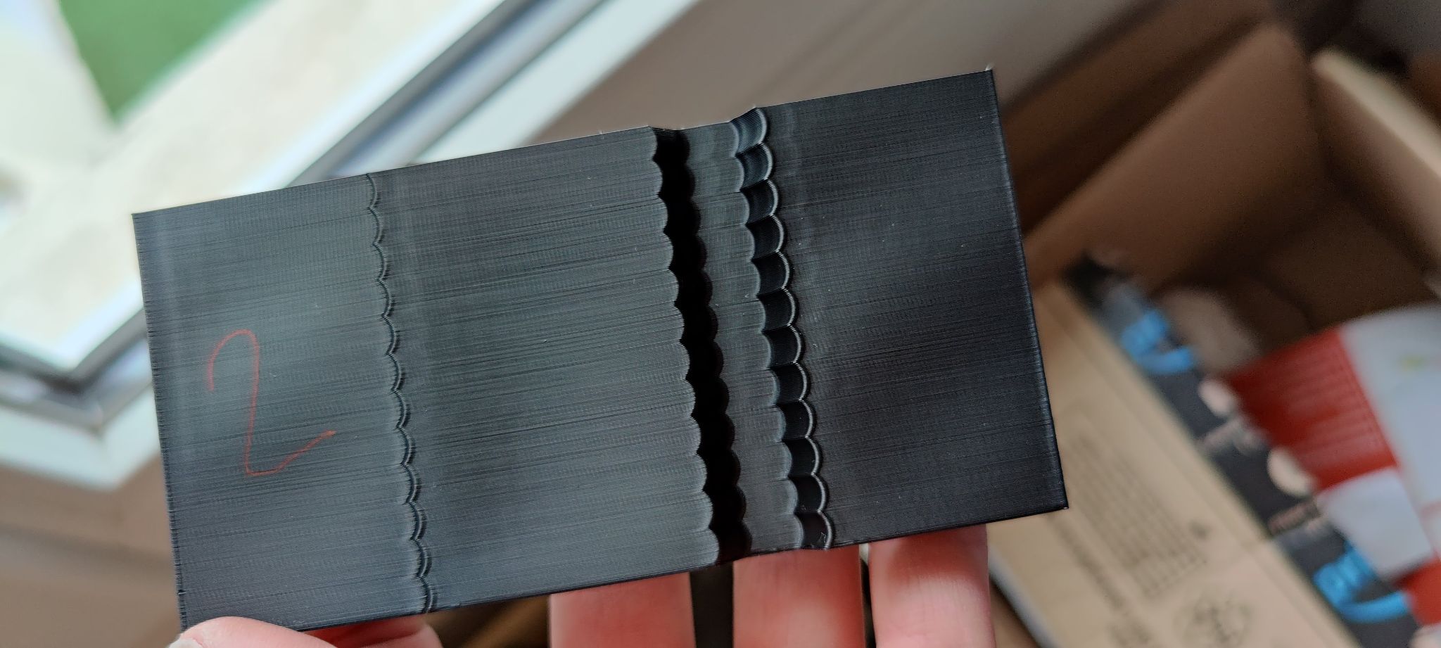

klem1 Posté(e) Janvier 27, 2021 Auteur Partager Posté(e) Janvier 27, 2021 (modifié) Réglage de la résonance compensation: ça se trouve ici https://www.klipper3d.org/Resonance_Compensation.html Vidéo d'exemple Avec 100mm/s et 7000 accel j'obtiens ce résultat après les réglages : On voit plus les stries sur la photo mais en vrai c'est lisse. Révélation 1ère pièces avec un 0 réglages et vitesse d'Infill à 200mm/s : Révélation Bon maintenant que ça imprime correctement je vais imprimer des pièces qui n'ont pas besoin d'une qualité extrême. -Charnières de portes en ABS : -Support camera PI: J'ai pris celui la -Nouveau filtre à air HEPA : Pour une meilleur filtration avec le charbon + filtre hepa + nouveau fan 24v 120mm. faite pas attention au la couche supérieur j'ai eu un petit soucis de montage de l'extrudeur, j'avais oublié un roulement dans l'extrudeur body, j'avais donc une fluctuation de flow... c'est régler maintenant Révélation -Support bande leds : modélisé vite fait c'est un support de 30cm de long pour des leds Neopixels. -Branchement d'un accéléromètre pour parfaire les réglages : https://github.com/KevinOConnor/klipper/blob/master/docs/Measuring_Resonances.md Video de Nero3DP Et bien sur le montage de l'ecran 7" avec KlipperScreen : j'attends un câble usb assez long, car je pense mettre l'écran sur le dessus. il faut aussi que je réimprime les pièces en abs. Et petite information importante : je vais modifier mon post du début sur le montage du Z end stop. Car il faut prendre la version plus longue de 2mm si vous mettez comme moi un plateau flex magnétique avec un pei sinon le air duct touche le plateau car l'axe est trop bas.. Je met le liens là-bas. Modifié (le) Janvier 27, 2021 par klem1 1 Lien vers le commentaire Partager sur d’autres sites More sharing options...

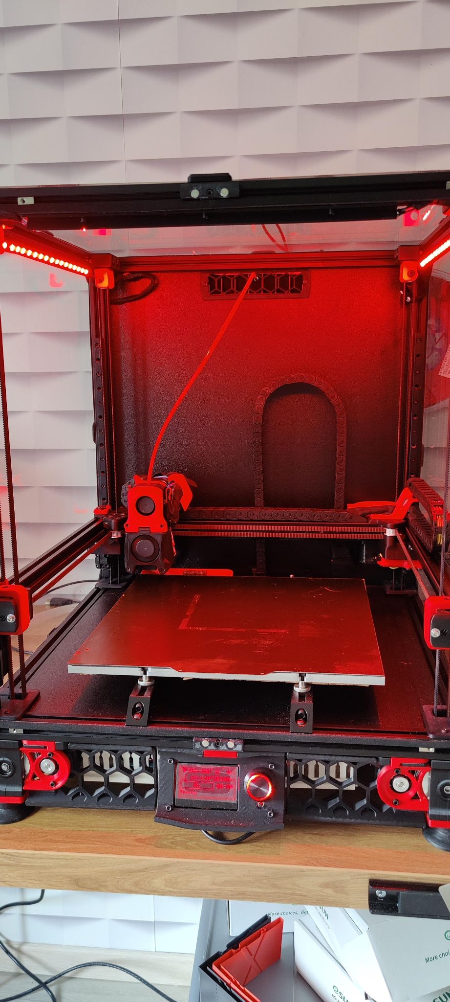

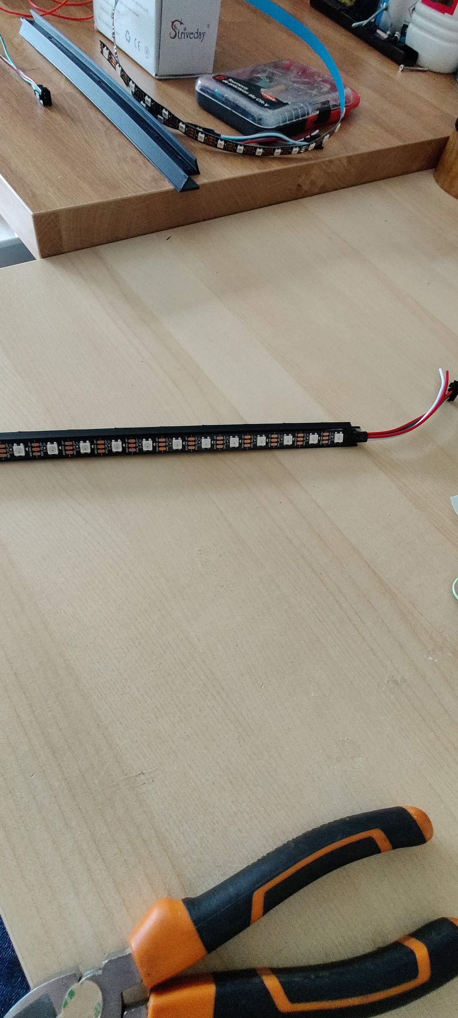

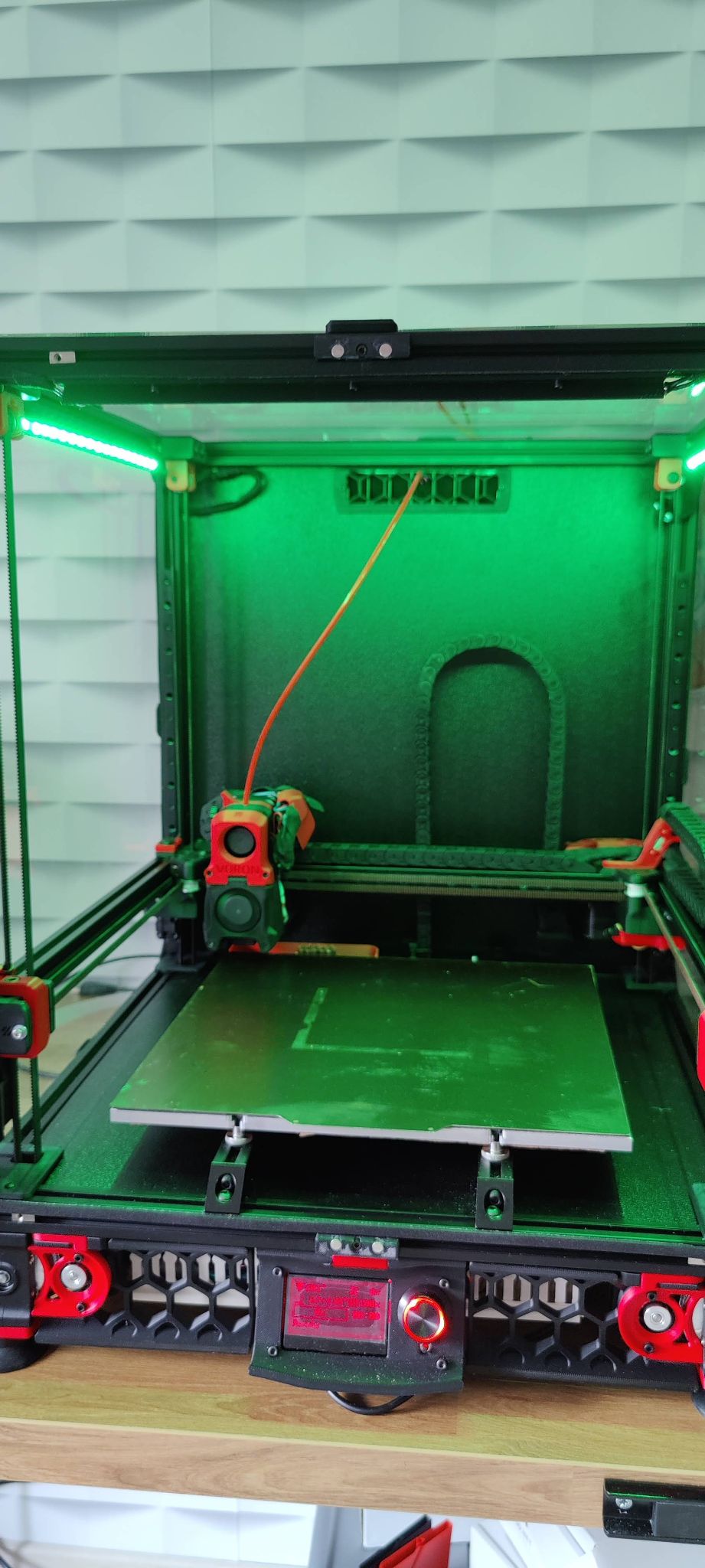

klem1 Posté(e) Février 2, 2021 Auteur Partager Posté(e) Février 2, 2021 (modifié) Mise en place de strip leds de chaque cotés et sur le devant. 2x25leds. 25leds par SKR. Leds : https://fr.aliexpress.com/item/32336809966.html?spm=a2g0s.9042311.0.0.27426c37JEeMJs Module DCDC: https://fr.aliexpress.com/item/4000499951645.html?spm=a2g0s.9042311.0.0.27426c37sQT4SV Macro: Révélation ################################# # # LIGHTS SECTION # ################################# [neopixel caselightg] pin: P1.24 chain_count: 25 color_order: RGB initial_RED: 1 initial_GREEN: 1 initial_BLUE: 1 [neopixel caselightd] pin: z:P1.24 chain_count: 27 color_order: RGB initial_RED: 1 initial_GREEN: 1 initial_BLUE: 1 ################################# # # MACROS SECTION # ################################# [gcode_macro LIGHTS] variable_state: 'off' gcode: {% if printer['gcode_macro LIGHTS'].state == 'off' %} SET_GCODE_VARIABLE MACRO=LIGHTS VARIABLE=state VALUE="'on'" SET_LED LED=caselightg RED=1 GREEN=1 BLUE=1 SET_LED LED=caselightd RED=1 GREEN=1 BLUE=1 {% else %} SET_GCODE_VARIABLE MACRO=LIGHTS VARIABLE=state VALUE="'off'" SET_LED LED=caselightg RED=0 GREEN=0 BLUE=0 SET_LED LED=caselightd RED=0 GREEN=0 BLUE=0 {% endif %} [gcode_macro RED] gcode: SET_LED LED=caselightg RED=0 GREEN=1 BLUE=0 SET_LED LED=caselightd RED=0 GREEN=1 BLUE=0 [gcode_macro GREEN] gcode: SET_LED LED=caselightg RED=1 GREEN=0 BLUE=0 SET_LED LED=caselightd RED=1 GREEN=0 BLUE=0 [gcode_macro WHITE] gcode: SET_LED LED=caselightg RED=1 GREEN=1 BLUE=1 SET_LED LED=caselightd RED=1 GREEN=1 BLUE=1 Programmation à améliorer des que j'aurai plus de temps. Modifié (le) Février 2, 2021 par klem1 Lien vers le commentaire Partager sur d’autres sites More sharing options...
