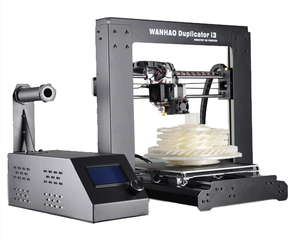

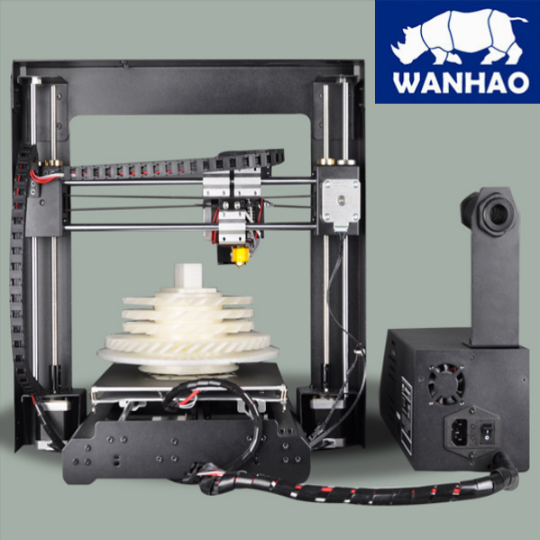

Voila pourquoi je t'invite une nouvelle fois à considérer la Wanhao Duplicator I3, laquelle est aussi une Prusa i3. Pré-réglées en usine et assemblées par quatre vis, elles seront montées facilement en pré-rentrée par un ou plusieurs profs et opérationnelles dès la première heure de cours. Les machines sont autonomes avec écran de contrôle et lecteur de carte, la machine est bien mieux carénée qu'une I3 standard (dont la P3Steel), elle dispose de connecteurs à vis, le câblage est bien géré, et elle est en tôle d'acier très robuste. Enfin, à 395€ pièce, tu équipes vraiment une classe avec un nombre de machines pouvant remplir un objectif pédagogique au quotidien.
Tu vois la conception, c'est propre, la buse est difficilement accessible. Si le plateau est réglé à basse température, peu de risque pour les élèves. De derrière, tu peux aussi constater que les risques sont très limités :
Enfin elle est complète, jusqu'à la carte SD de 4Go. Techniquement, elle a des paliers aluminium et un châssis bien rigide pour une bonne qualité d'impression, des vis trapézoïdales pour la transmission en Z sans flou, un ventilateur pour refroidir la pièce en cours d'impression, ce qui permet la réalisation de forts surplombs et de ponts. Seule la partie extrudeur n'est pas haut de gamme, mais si vous en restez au PLA il sera amplement suffisant, et rien n'empêchera une mise à jour ultérieure si le besoin s'en fait sentir. D'ailleurs je vous conseille d'en rester au PLA, ce sera amplement suffisant pour les projets scolaires et ne vous contraindra pas à monter une extraction des fumées.

et la Wanhao Duplicator I3, niveau qualité d'impression, ca ne vaut peut etre pas la ultimaker mais c'est correct?
il faut aussi que je la trouve sur un site d'achat francais...
Modifié (le) par francoissvt
http://lmgtfy.com/?q=Wanhao+Duplicator+I3
http://imprimez3d.fr/produit/wanhao-duplicator-i3-imprimante-3d
http://www.salta-3d.fr/fr/imprimantes-3d/8-imprimante-3d-prusa-i3-2015.html
http://www.isa3d.fr/imprimante-3d/20-wanhao-duplicator-i3-v2.html
Bon tu as tous les prix mais tu vois que c'est pas ce qui manque après pour la qualité c'est plus des réglages qu'autre chose et d'épaisseur de couche, mais les "cartezien" te répondront mieux que moi.
