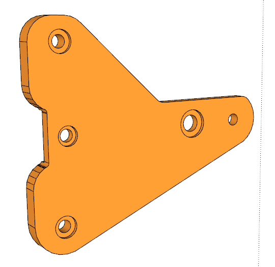

Sarah Sarita Posté(e) Décembre 28, 2020 Auteur Partager Posté(e) Décembre 28, 2020 je peux la déplacer l alim , a ce qui parait c est mieux , ca limite le bruit et les vibrations. Lien vers le commentaire Partager sur d’autres sites More sharing options...

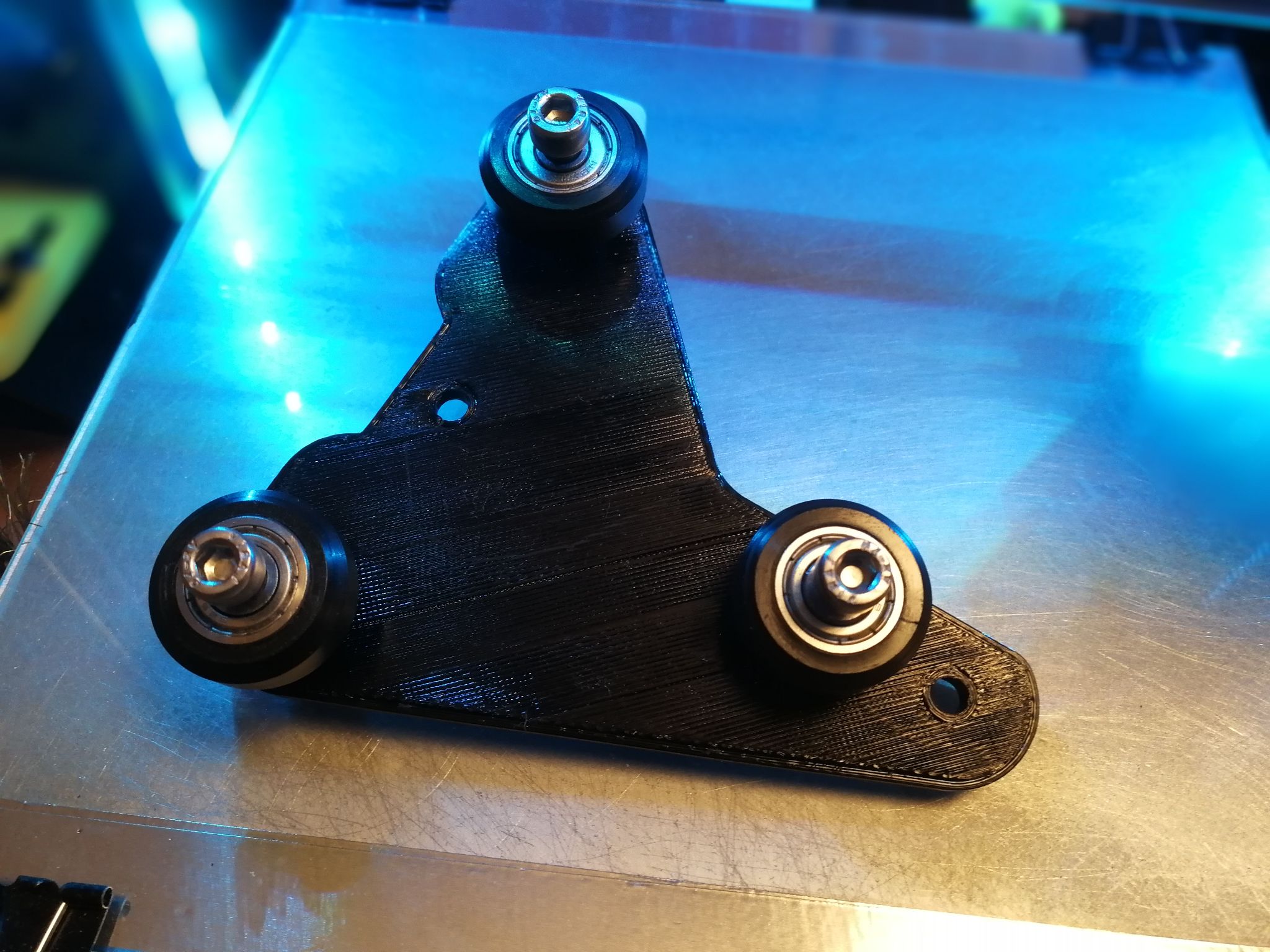

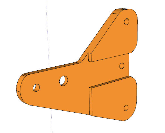

Jean-Claude Garnier Posté(e) Décembre 28, 2020 Partager Posté(e) Décembre 28, 2020 (modifié) Voilà Vite fait mal fait ! Bon alors tu sais pas, @Sarah Sarita je t'imprime le renfort, il profitera de l'emballage. Tu montes la première pièce telle quelle, tu vois si ça va. Si ça va tu laisses. Si c'est trop souple, bin faudra déplacer l'alim ou acheter la pièce toute faite Modifié (le) Décembre 28, 2020 par Jean-Claude Garnier 1 Lien vers le commentaire Partager sur d’autres sites More sharing options...
Sarah Sarita Posté(e) Décembre 28, 2020 Auteur Partager Posté(e) Décembre 28, 2020 Wow ! jsuis impressionnée Lien vers le commentaire Partager sur d’autres sites More sharing options...

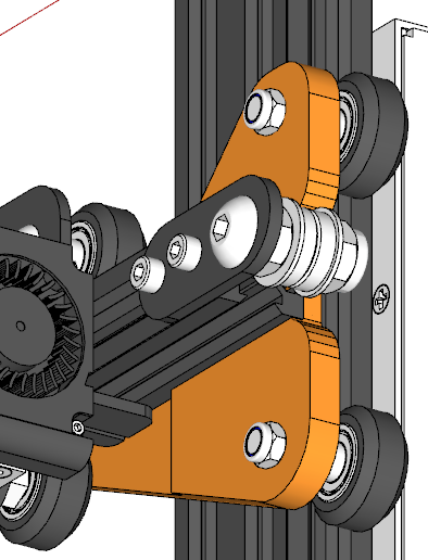

Yellow T-pot Posté(e) Décembre 28, 2020 Partager Posté(e) Décembre 28, 2020 (modifié) @Jean-Claude Garnier, si cela peut t'aider puisque j'ai l'avantage de bien connaître cette imprimante... tu peux augmenter de 2,5 mm les deux ailes du "papillon" sur le coté exter. Pas plus sinon tu te rapproches de la patte de fixation de la courroie quand la tête est au maxi à droite et les vis seront trop courtes. Sur l'autre face, on doit pouvoir gagner 1,5 mm d'épaisseur en faisant les lamages que tu connais aux 3 entretoises. Modifié (le) Décembre 28, 2020 par Yellow T-pot Lien vers le commentaire Partager sur d’autres sites More sharing options...
Sarah Sarita Posté(e) Décembre 28, 2020 Auteur Partager Posté(e) Décembre 28, 2020 @Yellow T-pot c est trop tard , J ean claude a déja fini la pièce Lien vers le commentaire Partager sur d’autres sites More sharing options...
Sarah Sarita Posté(e) Décembre 28, 2020 Auteur Partager Posté(e) Décembre 28, 2020 Mais comment on met l alim quand on a déplace ? il y a un sens ou il faut surtout pas la mettre ? Lien vers le commentaire Partager sur d’autres sites More sharing options...
Jean-Claude Garnier Posté(e) Décembre 28, 2020 Partager Posté(e) Décembre 28, 2020 Tooooooo late YTP ! Ça va partir comme ça, j'ai trouvé 3 BTR de M5x30, les rondelles et les écrous Nylstop Si @Sarah Sarita veut monter la contreplaque qui est en train de s'imprimer, elle devra trouver des BTR de 40, j'en ai pas Demain matin je lui fais 3 entretoises pour mettre entre les roulettes et la contreplaque Si elle peut aisément déplacer l'alim, bonne pioche. (elle tient comment après le montant ?) Lien vers le commentaire Partager sur d’autres sites More sharing options...
Sarah Sarita Posté(e) Décembre 28, 2020 Auteur Partager Posté(e) Décembre 28, 2020 deux vis dans le profilé vertical Lien vers le commentaire Partager sur d’autres sites More sharing options...
Yellow T-pot Posté(e) Décembre 28, 2020 Partager Posté(e) Décembre 28, 2020 (modifié) il y a 8 minutes, Jean-Claude Garnier a dit : elle tient comment après le montant ? 2 BTR M3 à travers le montant. Les 2 BTR des roulettes exter risquent de ne pas passer avec l'alim. Modifié (le) Décembre 28, 2020 par Yellow T-pot Lien vers le commentaire Partager sur d’autres sites More sharing options...
Jean-Claude Garnier Posté(e) Décembre 28, 2020 Partager Posté(e) Décembre 28, 2020 "à travers" ? bonne nouvelle, il "suffira" qu'elle mette des M3 plus longues et qu'elle imprime des entretoises pour l'éloigner du montant (quand elle saura imprimer, bien sûr ! ) Lien vers le commentaire Partager sur d’autres sites More sharing options...
Yellow T-pot Posté(e) Décembre 28, 2020 Partager Posté(e) Décembre 28, 2020 (modifié) ben...non car dans son mouvement Z, la plaque va rencontrer les vis et les entretoises (au moins pour la plus haute des 2). Il faut décaler l'alim et lui trouver une nouvelle fixation indépendante du montant. Modifié (le) Décembre 28, 2020 par Yellow T-pot Lien vers le commentaire Partager sur d’autres sites More sharing options...

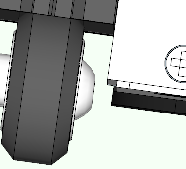

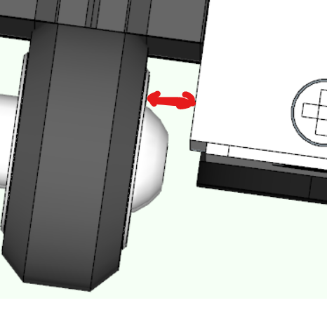

Jean-Claude Garnier Posté(e) Décembre 28, 2020 Partager Posté(e) Décembre 28, 2020 (modifié) Par curiosité je viens de monter la pièce sur le V-Slot de mamienne pour voir : Je suis persuadé que c'est largement assez rigide pour ce que c'est faire, sans contreplaque. Faut juste que je donne un petit coup de tour aux têtes BTR, elles risquent de ne pas passer à cause de l'alim YTP tu vois combien entre l'alim et le galet ? Modifié (le) Décembre 28, 2020 par Jean-Claude Garnier Lien vers le commentaire Partager sur d’autres sites More sharing options...
Yellow T-pot Posté(e) Décembre 28, 2020 Partager Posté(e) Décembre 28, 2020 (modifié) il y a 14 minutes, Jean-Claude Garnier a dit : YTP tu vois combien entre l'alim et le galet ? 4,4 mm au théorique (bague inter roulement vs carter alim) Modifié (le) Décembre 28, 2020 par Yellow T-pot Lien vers le commentaire Partager sur d’autres sites More sharing options...
Jean-Claude Garnier Posté(e) Décembre 28, 2020 Partager Posté(e) Décembre 28, 2020 Têtes BTR 5mm.... Coup de tour obligé ! Je vais pas faire ça asteure, les voisins vont gueuler.... Lien vers le commentaire Partager sur d’autres sites More sharing options...
Yellow T-pot Posté(e) Décembre 28, 2020 Partager Posté(e) Décembre 28, 2020 Vérif sur mamienne qui est d'origine, je retrouve un gros 4 mm. Lien vers le commentaire Partager sur d’autres sites More sharing options...
Idealnight Posté(e) Décembre 28, 2020 Partager Posté(e) Décembre 28, 2020 (modifié) Peut-être que pour 0.6mm cela serait bon. L'alimentation ne peut pas se tenir d'elle-même sans être vissée a fond ? edit: je me réponds, avec les vibrations elle risque d'amplifier cela... Et il a dit au pire pas de problème pour la déporter hein ^^ Modifié (le) Décembre 28, 2020 par Idealnight Lien vers le commentaire Partager sur d’autres sites More sharing options...

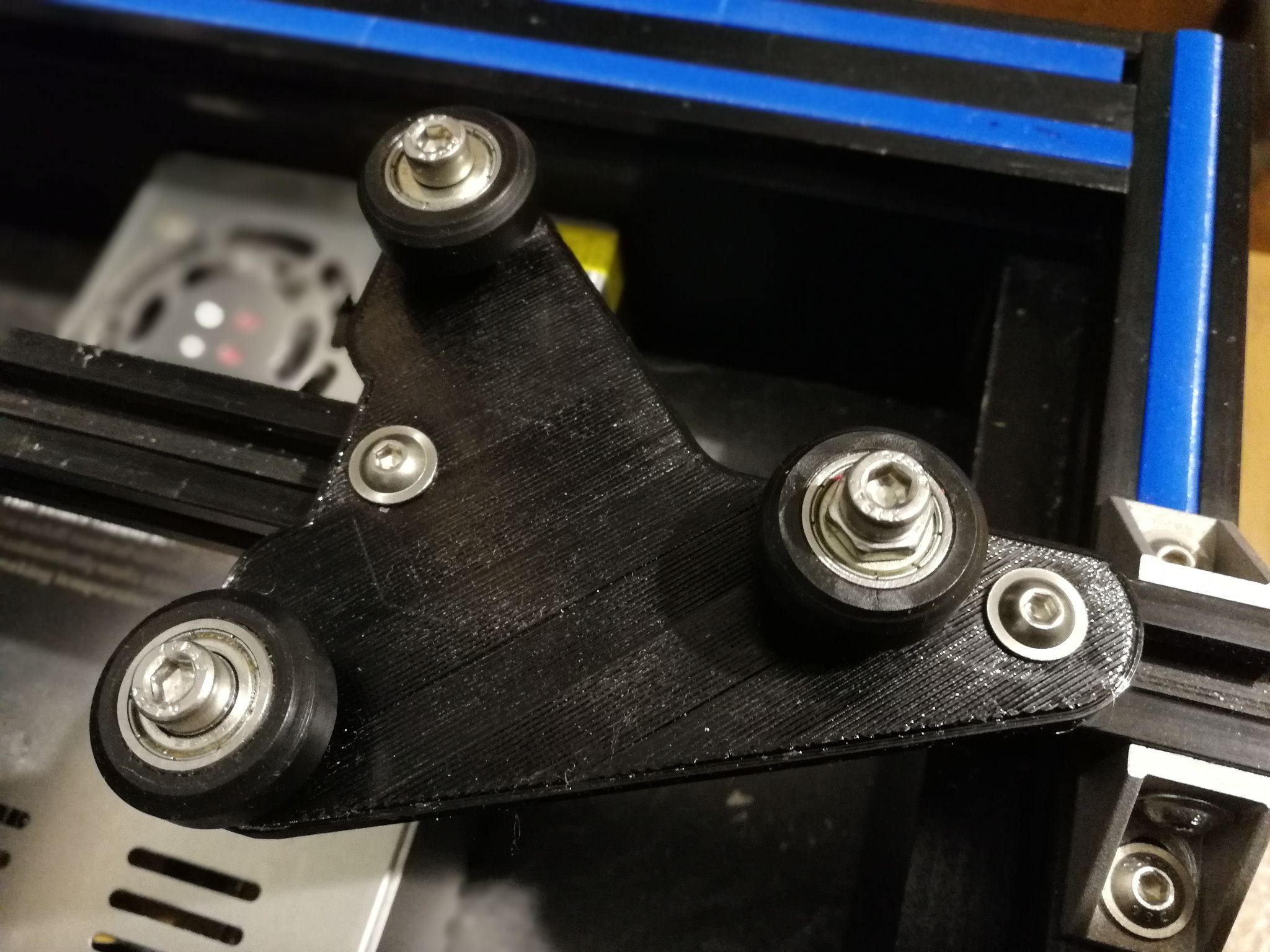

Jean-Claude Garnier Posté(e) Décembre 29, 2020 Partager Posté(e) Décembre 29, 2020 Suite du feuilleton, ta pièce est dans les tuyaux de la poste, @Sarah Sarita J'ai diminué la hauteur des vis BTR pour qu'ils passent sans accrocher l'alim, et je t'ai mis la visserie que j'ai jugée nécessaire. Pour le montage, je te suggère d'enlever la vis trapézoïdale, de mettre la tête d'impression au centre, et de faire faire manuellement à la traverse d'amples mouvements de haut en bas tout en réglant progressivement les excentriques de façon à ce que les galets tournent tous, juste à peine, sans forcer. Le mouvement de la traverse doit être onctueux, sans point dur. Si tu constates que ça force plus en haut qu'en bas (ou le contraire) ou si les galets tournent inégalement, c'est que les montants verticaux ne sont pas parallèles, à corriger. Une fois ça bien compris, ça devrait être une formalité. Lien vers le commentaire Partager sur d’autres sites More sharing options...
