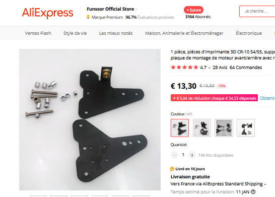

Yellow T-pot Posté(e) Décembre 28, 2020 Posté(e) Décembre 28, 2020 Hello @Sarah Sarita, sinon j'ai trouvé ça sur Aliexpress: c'est du CR10 mais pour moi ça se monte sur une Ender-3 https://fr.aliexpress.com/item/33040073001.html?spm=a2g0o.productlist.0.0.d18954bdUCuWjz&algo_pvid=d79bb691-47a2-42ce-a181-29b20e38e293&algo_expid=d79bb691-47a2-42ce-a181-29b20e38e293-44&btsid=2100bde716091719371407243e29f7&ws_ab_test=searchweb0_0,searchweb201602_,searchweb201603_ deux choix: soit avec les galets offerts par l'ami JCG: Soit le kit avec les galets:

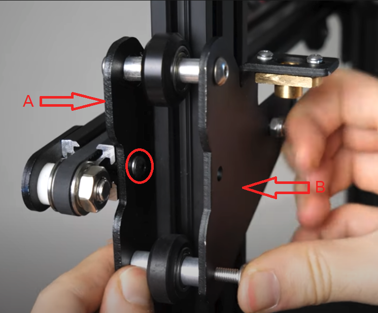

fran6p Posté(e) Décembre 28, 2020 Posté(e) Décembre 28, 2020 Le 28/12/2020 at 16:27, Jean-Claude Garnier a dit : si tu me donnes la ref du Github Dérouler Il suffit de cliquer normalement sur le lien dans mon post pour aller directement au bon endroit (je le redonne : https://github.com/Creality3DPrinting/Ender-3/tree/master/Ender-3 Mechanical/Ender-3 Parts Il faudra aussi des vis M4/M5 (8mm) avec leur écrou «marteau» pour tenir le profilé 2020 de l'axe X (une seule est entourée en rouge, l'autre n'est pas visible). Pour le montage, le document de @Superpat ici explique tout (et même plus) : Il faut les deux pièces marquées A et B ci-dessous :

Yellow T-pot Posté(e) Décembre 28, 2020 Posté(e) Décembre 28, 2020 Il y a un truc à vérifier quand même...c'est pour une CR10 S4/S5....donc les versions 400 mm/500 mm. J'espère que les pièces ne sont pas plus grandes que la CR10 de base !

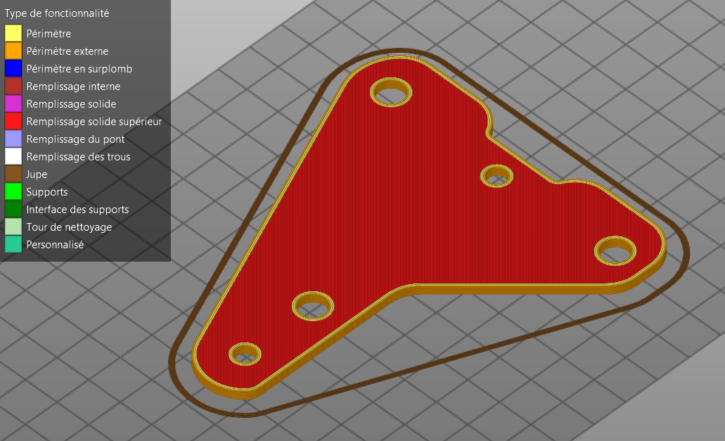

Jean-Claude Garnier Posté(e) Décembre 28, 2020 Posté(e) Décembre 28, 2020 Le 28/12/2020 at 16:35, fran6p a dit : Il faut les deux pièces marquées A et B ci-dessous : Dérouler Je ne croive pas. J'ai trouvé le fichier Fusion360 sur le Gitube Je lance l'impression en PETG noir 1
fran6p Posté(e) Décembre 28, 2020 Posté(e) Décembre 28, 2020 Après relecture du document pdf de Superpat (page 12-14), sur la Ender 3 il n'y a besoin que de la plaque A, ce ne sont pas des écrou marteau à utiliser mais des vis car le profilé 2020 est percé et taraudé pour les accueillir (mea culpa).

Idealnight Posté(e) Décembre 28, 2020 Posté(e) Décembre 28, 2020 lol c'est parti de partout hihi ^^. @Jean-Claude Garnier, j'aurai pensé que les contraintes sur du PLA l'auraient travaillé bon a savoir. @fran6p une seule plaque suffit effectivement et profilé pre-percé pour visser les vis. Donc tu as le choix @Sarah Sarita, un kit via @Jean-Claude Garnier ou le kit en alu de @Yellow T-pot (sous réserve que les dimensions correspondent)

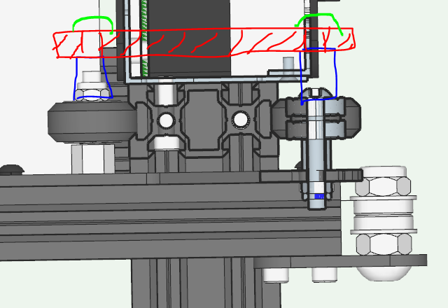

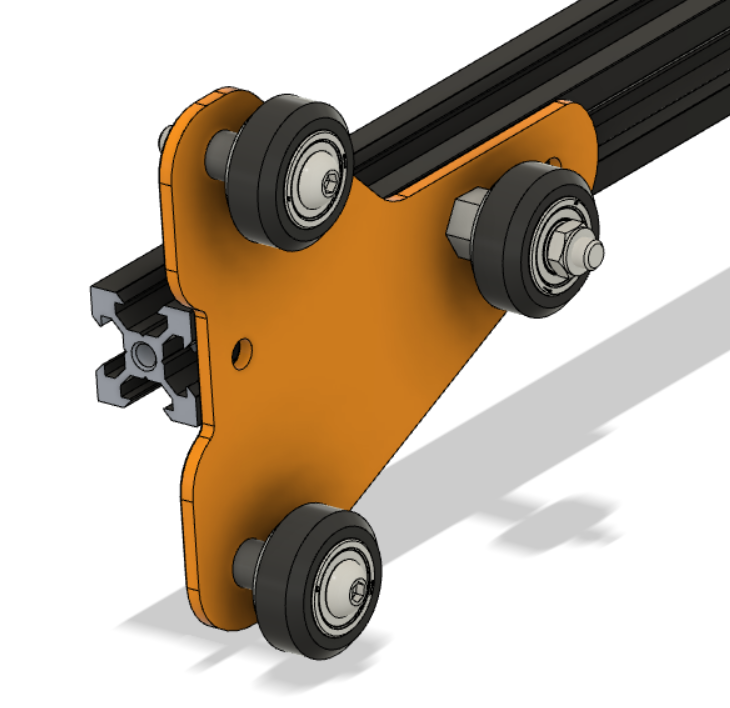

Jean-Claude Garnier Posté(e) Décembre 28, 2020 Posté(e) Décembre 28, 2020 Le 28/12/2020 at 17:02, Idealnight a dit : @Jean-Claude Garnier, j'aurai pensé que les contraintes sur du PLA l'auraient travaillé bon a savoir. Dérouler En l'occurrence, sur ma bécane comme j'ai fait un double axe Z j'ai mis une pièce de chaque côté, un peu comme ça : Du coup les axes sont repris de part et d'autre de la poutre verticale, et le PLA ne travaille pas La pièce (provisoire) que je suis en train d'imprimer pour @Sarah Sarita sera bien moins raide qu'une pièce en acier, mais ça lui permettra de dépasser sa légitime frustration. Sur le Gitube, elle fait 3mm d'épaisseur, je l'imprime à 5 pour lui donner un peu plusse de rigidité. Si ça lui va tant mieux, sinon à terme elle achète le kit double Z
remibora Posté(e) Décembre 28, 2020 Posté(e) Décembre 28, 2020 Le 28/12/2020 at 18:11, Jean-Claude Garnier a dit : je l'imprime à 5 pour lui donner un peu plus de rigidité Dérouler Ca veut dire que tu vas éloigner le profilé X de 2mm par rapport au montant droit, ce qui va, potentiellement, forcer sur les galets (du montant gauche). A moins que tu aies ajouté des lamages au niveau des excentriques...

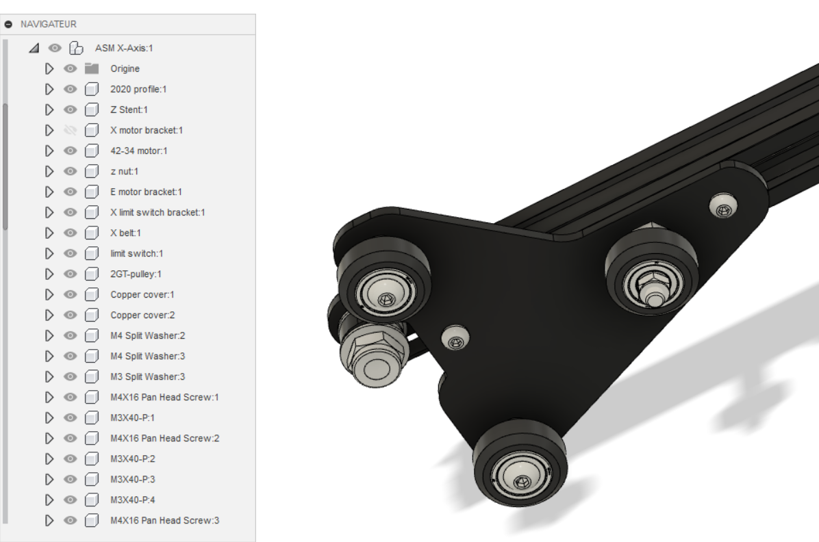

Jean-Claude Garnier Posté(e) Décembre 28, 2020 Posté(e) Décembre 28, 2020 Le 28/12/2020 at 18:25, remibora a dit : A moins que tu aies ajouté des lamages au niveau des excentriques... Dérouler Bin voui, pour qui tu me prendes ? N'empêche je suis scié qu'ils aient mis toutes les pièces sur le Gitube, et (cerise sur le gâteux @fran6p ) en format Fusion 360 1

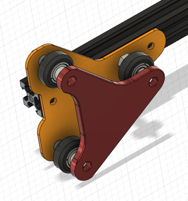

Jean-Claude Garnier Posté(e) Décembre 28, 2020 Posté(e) Décembre 28, 2020 @Sarah Saritala pièce que je te fais c'est celle en orange Notre ami @Idealnight pense que ça sera pas assez raide et que les roulettes auront tendance à s'écarter, ce qui ne serait pas le cas avec une pièce en métal Alors je te fais, vite fait une autre pièce qui maintiendra les entr'axes et empêchera que ça se déforme (comme j'ai sur la mienne, ça bougera jamais) 1

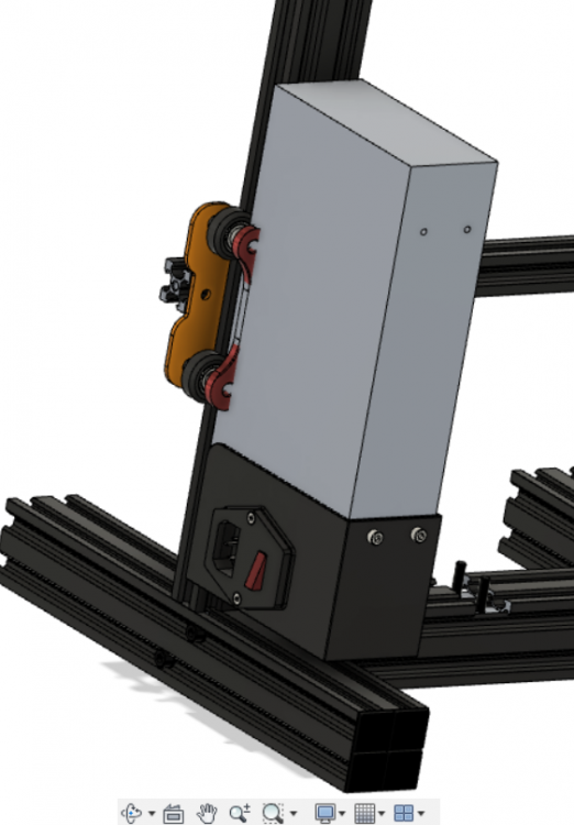

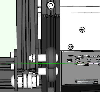

Yellow T-pot Posté(e) Décembre 28, 2020 Posté(e) Décembre 28, 2020 (modifié) @Jean-Claude Garnier, l'idée est bonne mais une Ender-3 a son alim de collée au montant droit. Le renfort ne va pas passer derrière... Modifié (le) Décembre 28, 2020 par Yellow T-pot
Idealnight Posté(e) Décembre 28, 2020 Posté(e) Décembre 28, 2020 (modifié) @Jean-Claude Garnier Dans ce cas peut-être mieux vaut qu'il la mette de l'autre côté comme pour un double Z ? car lui lui faudra des vis plus longues du coup pour atteindre le filetage. Ou si tu penses que ainsi c'est mieux ben quoi qu'il arrive il faudra des vis plus longues lol Edit: @Yellow T-pot a certainement raison je ne peux confirmer ayant déporté mon alim et je ne me rappelle plus la place qu'il y avait ^^. Du coup on en revient à ma première interrogation ^^ Edit2: @Sarah Sarita pose une bonne question ce profilé est devant et du coup tu vas écarter l'axe X du support imprimante ca va être chaud pour les réglages . Après revisualisation je pense que notre cher ami pensait le mettre de l'autre côté comme pour le double Z donc retour au point relevé par Yellow Modifié (le) Décembre 28, 2020 par Idealnight
Yellow T-pot Posté(e) Décembre 28, 2020 Posté(e) Décembre 28, 2020 Non, dans le dessin de JCG, pour moi, il est bien derrière, comme pour un double Z.
Jean-Claude Garnier Posté(e) Décembre 28, 2020 Posté(e) Décembre 28, 2020 Merdum, le Tipote a raison : Mais mais mais ceux qui montent un double axe Z, il déplacent l'alim alors ?
Idealnight Posté(e) Décembre 28, 2020 Posté(e) Décembre 28, 2020 (modifié) @Jean-Claude Garnier oui j'ai du la déporter ^^ Mais peut-être que ça ne le dérange pas de la déporter @Sarah Sarita ? Modifié (le) Décembre 28, 2020 par Idealnight
Yellow T-pot Posté(e) Décembre 28, 2020 Posté(e) Décembre 28, 2020 Le 28/12/2020 at 20:20, Jean-Claude Garnier a dit : Mais mais mais ceux qui montent un double axe Z, il déplacent l'alim alors ? Dérouler Tout à fait ! et pas qu'un peu si en plus tu passes en double moteur...
