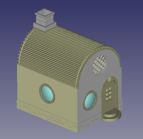

Et voilà enfin j'imprime. Je commence à concevoir mes 1ere pèces et à les imprimer.
Je suis joueur de jeux de startégie avec figurines et je souhaite faire des maisons comme celle que j'ai dessiné ci dessous. (voici ici http://imprimenturier.blogspot.fr/)
Après qq essais j'en suis arrivé à la conclusion que pour avoir une bonne qualité il me faut imprimer les murs verticalement.

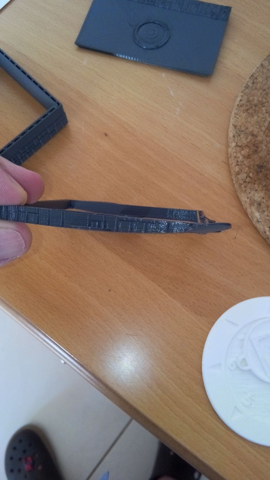

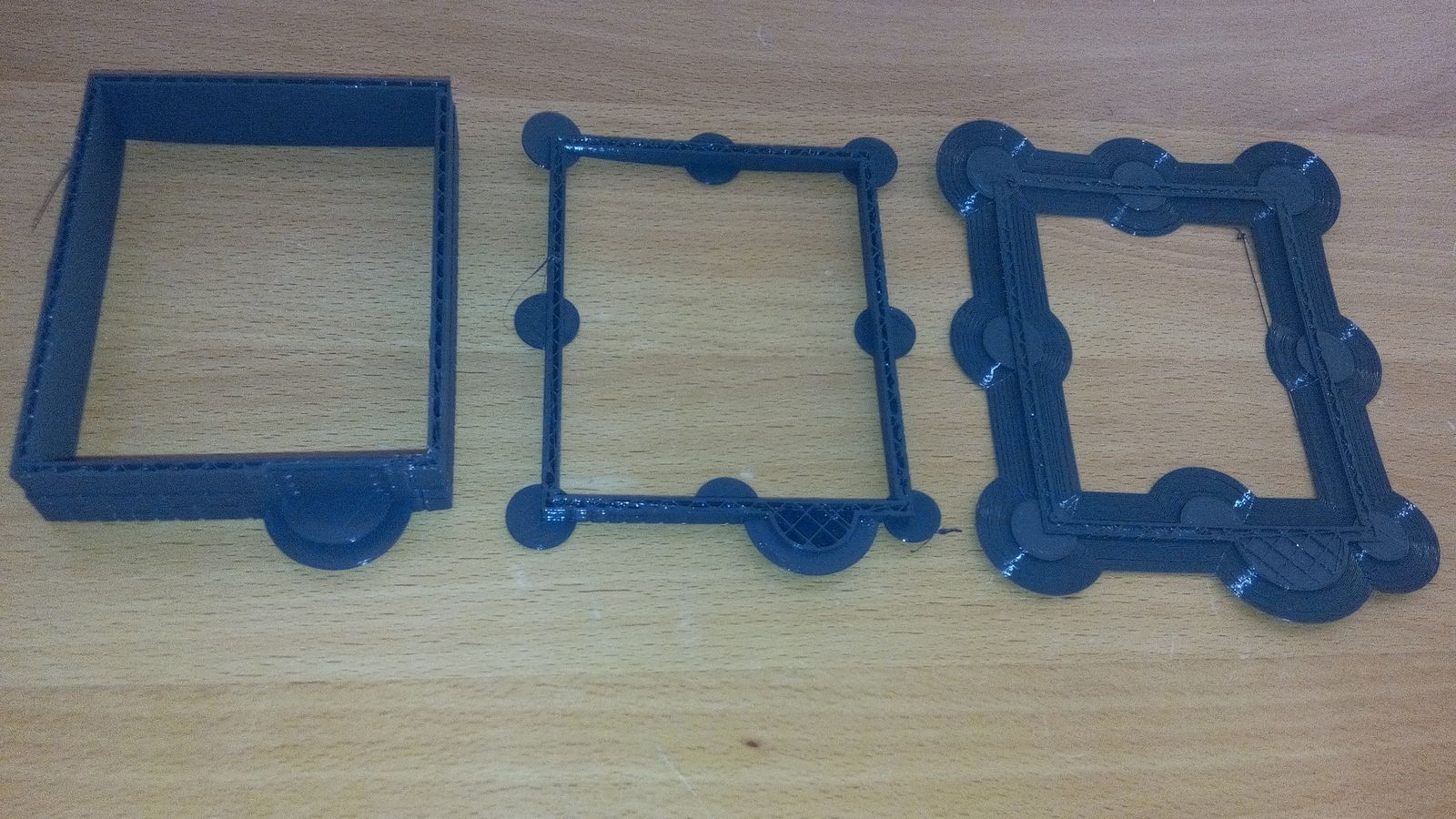

J'ai donc assemblé mes murs pour les imprimer. La premiere impression c'est assez bien passée jusqu'à arrivé à 20mm de haut ou l'objet c'est décollé du support Buildtak.

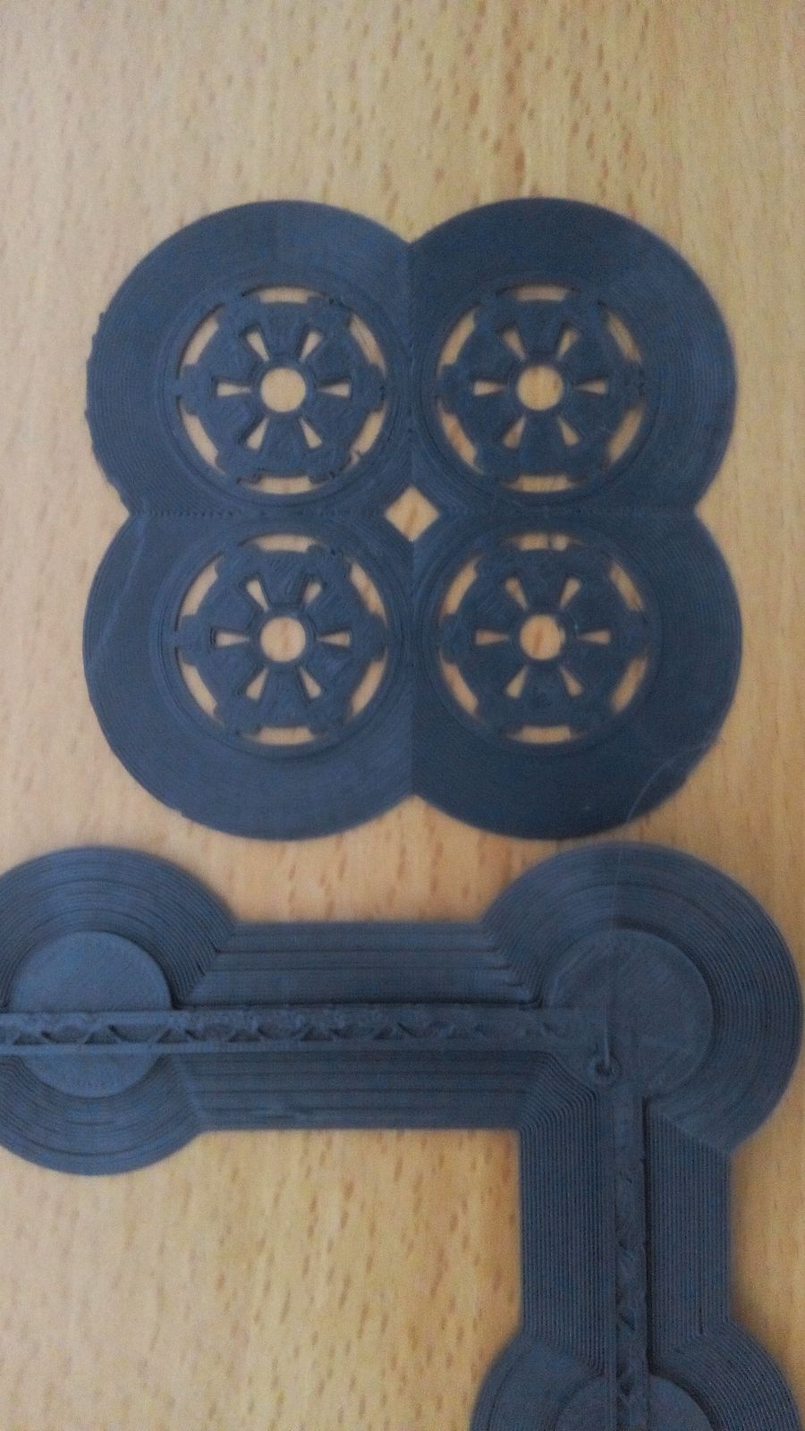

Après vérificaiton je me suis rendu compte que dans les coins cela c'était soulevé. J'ai ajouté des 'pastilles' aux coins et au milieu pour améliorer l'adhérence... idem.
Pour finir j'ai dans cura choisi de générer un bordure ... et la c'est pire. au final je ne sais plus quoi faire. Je pense que c'est bien un problème de surface d'accrochage qui n'est pas suffisante par rapport à l'objet car j'ai déjà imprimé des objets avec des surfaces en contact importante.

Pour ma part j'imprime les grosses pièces sur un lit d'Araldite.
j'étale la colle époxy avec une spatule, je laisse prendre 20 min avant de démarrer l'impression.
par contre je n'utilise plus de Buildtak mais un support vinyle, ce qui fait que le décollage/décollement n'est pas un problème

Pour ma part j'ai eu aussi des soucis d'adhérence au début, il m'a fallu :
- optimiser la première couche (elle doit être la plus fine possible, mais pas trop) ;
- nettoyer et dégraisser le buildtalk avant chaque impression (à l'alcool 90° ou à l'acétone, et j'essuie avec une compresse tissée).
Récemment je me suis mis à donner un coup de papier de verre avant le dégraissage, histoire de dépolir la surface, et ça a amélioré mes résultats.

Alors pour répondre à une des questions. J'utilise du PLA.
Effectivement je ne dégraisse pas à  chaque fois. Je vais essayer. Cela ne peut faire de mal. J'ai de l'alcool 96deg
Ma couche pas assez écrasée . J'ai regardé dans CURA j'ai le premier  paramètre"première couche" à 0.3 .  La bonne valeur serait quoi ? 0.15  par exemple.
Sur le site de DAGOMA c'est effectivement indiqué 0.2..
 Ceci expliquerait cela finalement

Côté analyse.
Pas de problème de paralellisme. Je mesure régulièrement avant l'impression à la jauge de profondeur et je règle au dixième de millimètre en mesurant à droite et à gauche en prenant les vis comme point de repère .
Equerrage vérifier, entraxe des axes guide du mouvement Z vérifié régulièrement également.
J'ai abaissé les vitesses d'impression pour améliorer la qualité de mes objets.
Par contre effectivement, je ne dégraisse pas systématiquement et ma première couche était à 0.3 au lieu des 0.2 indiqué par DAGOMA. Voir mon message de ce matin avec le test a 0.15. Hormis cela ce sont les réglages ppréconisés pour le trancheur

Pour moi, la colle c'est bien pour les très grandes pièces, de temps en temps, mais surtout un ventilateur très lent : remplacer le M107 par M106 S40 . Parfois je descends même à S20 ... et vitesse de première couche à 45 mm/s sous Cura
