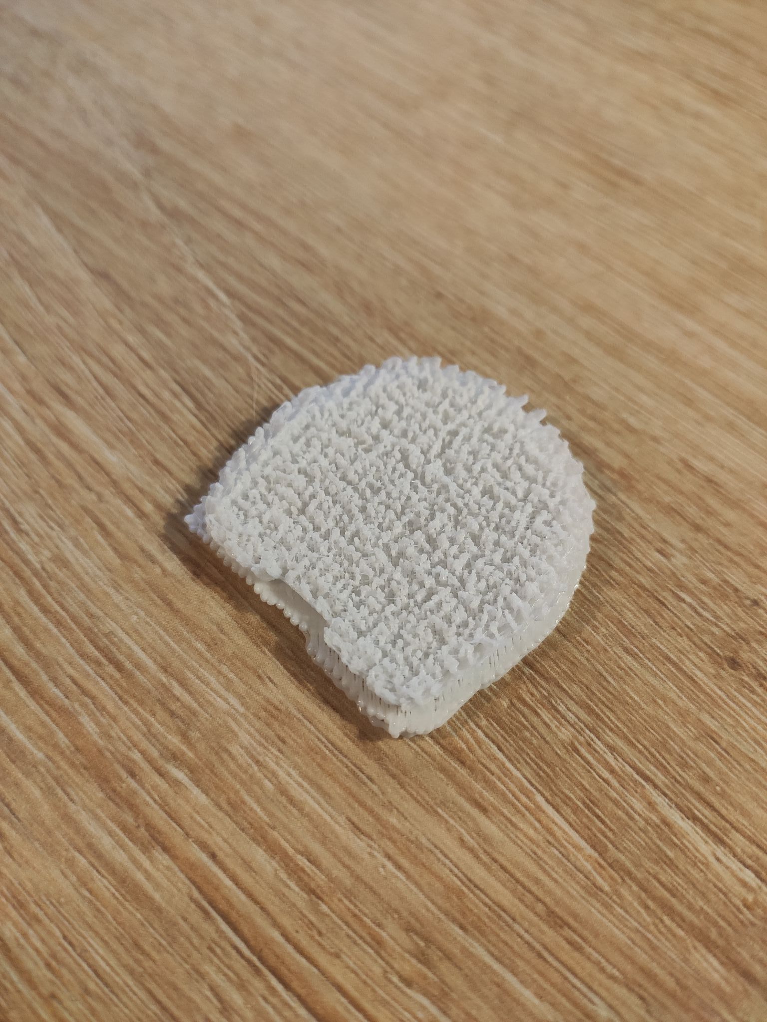

Tubule Posté(e) Janvier 2, 2021 Partager Posté(e) Janvier 2, 2021 (modifié) Bonjour à tous, En introduction, je préfère préciser être novice dans le domaine de l'impression 3D. J'ai fait l'acquisition il y a un mois d'une Anet ET4 pour débuter. J'ai eu quelques problèmes au début, mais que j'ai pu solutionner en allant de forum en forum. J'ai eu alors 1 bonne semaine d'impression sans aucun problème ou j'ai pu imprimer de nombreuses pièces, jusqu'à une qui m'a posé problème ( https://www.thingiverse.com/thing:3940310 ). J'étais a 6h d'impression lorsque ma pièce était littéralement éjecté de mon bed (2 impressions de suite). J'ai tenté plusieurs choses impression a la suite avec divers réglages de température et de vitesse jusqu'à ce que du PLA se coince à l'intérieur de la buse. J'ai tout démonté pour extraire le PLA coincé, et j'ai tout remonté, mais en remontant j'ai cassé un connecteur pneumatique (vis cassé à l'intérieur du bloc de chauffe). Apres plusieurs tentative pour l'extraire, je me suis résigné à en racheté un ( le kit que j'ai acheté ). Mais j'ai de nouveau des problèmes avec ce nouveau kit. L'impression débute correctement, l'impression est de bonne qualité et aucun problème a déploré jusqu'à environ 25min d'impression. Mais environ a 25min d'impression, du PLA se bouche au bout du tuyau, juste avant de rentré dans la buse. J'ai pensé à un hasard, mais 5 impressions a la suite, toujours le même problème, le PLA se bouche au bout de presque 30 minutes alors que jusque la, tout allait bien. J'ai chercher sur différents endroits, certaines personnes mettant en cause la buse, qui est effectivement plus petite que celle que j'avais à l'origine. J'ai donc remis l'ancienne buse sur le nouveau kit, mais la c'est pire. Les premières couches se font normalement, mais rapidement, la tête fuit, du PLA s'échappe et le PLA ne vient plus suffisamment dans la buse et l'impression ne ressemble à rien (cf l'image en PJ). Je précise que pour mes tests depuis les changements de pièces, j'ai toujours tenté d'imprimer les pièces fournit par le constructeur (a savoir Anet ET4 CAT). PLA utilisé J'ai tenté plusieurs réglages de température, et de vitesse, le problème se reproduit toujours de la même façon. Je sais pas trop comment m'attaqué au problème et je recherche des conseils pour pouvoir mener a bien mes impressions. Merci beaucoup de m'avoir lu ! Modifié (le) Janvier 2, 2021 par Tubule Lien vers le commentaire Partager sur d’autres sites More sharing options...

Tubule Posté(e) Février 21, 2021 Auteur Partager Posté(e) Février 21, 2021 (modifié) Apres vérification et nouvelle essais le problème se reproduit. Impression d'une pièce que j'ai déjà imprimé et fourni par le constructeur, première couche parfaite et après 30min, la buse se bouche. A) - Le moteur tourne bien, même si je vois qu'il "saute" régulièrement. Au début sur une fréquence relativement faible (1 fois en 5min) et de plus en plus souvent jusqu'à ce que la buse soit bouché. - J'ai bien nettoyé la roue. - J'ai remonté le ressort et la pression est correct. B) - Le PLA navigue bien à l'intérieur du tube. - J'ai changer plusieurs fois les pneufits, et ils modent bien le PTFE. C) - J'ai bien fait en sorte que le PTFE soit plaqué au bout. fran6p Penses tu que je doit remplacer une pièce ? Je pense principalement a mes pneufits et / ou le PTFE. Avez vous un fournisseur de qualité à proposer ? Merci pour votre aide Modifié (le) Février 21, 2021 par Tubule Lien vers le commentaire Partager sur d’autres sites More sharing options...

Tubule Posté(e) Février 27, 2021 Auteur Partager Posté(e) Février 27, 2021 (modifié) Bonjour @looping2 @n.boitte J'ai bien tenté d'édité mon fichier, mais étant un fichier GCode, je ne peux pas modifier les paramètres d'impression. Je vais devoir me rabbatre sur une autre piece. Connaissez vous une piece spécifique, basique, capable de valider le fonctionnement de mon imprimante ? Merci J'ai tenter sur la pièce : https://www.thingiverse.com/thing:1278865 Pas de meilleur résultat, toujours le même symptôme. L'impression se déroule bien jusqu'à ce que la buse se bouche ? J'ai capter une courte vidéo du problème : https://drive.google.com/file/d/1GfdnHQFCqljBoZ8fLG8ic1xLs3D9yp80/view?usp=sharing Du moins la conséquence au problème. On entends le mécanisme entrainant le PLA dans le pneumatique qui bloque. Parce qu'il y a du PLA coincé dans la buse. Le PTFE est bien plaqué, autant que possible. La buse est bien serré à chaud. J'ai mis une Rétractation distance à 4.5mm et rétractation speed à 25mm/s Des idées ? Merci ! Modifié (le) Février 27, 2021 par Tubule Lien vers le commentaire Partager sur d’autres sites More sharing options...

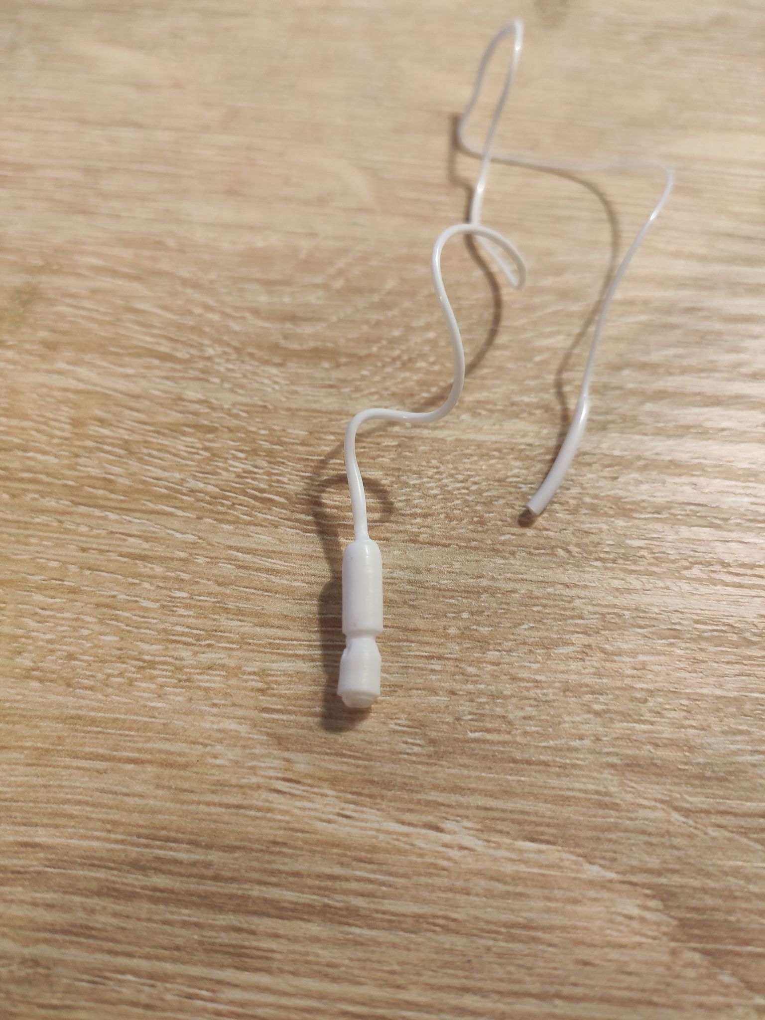

Tubule Posté(e) Février 28, 2021 Auteur Partager Posté(e) Février 28, 2021 Bonjour @n.boitte J'ai entièrement retiré la rétractation. J'ai du m'y prendre à plusieurs fois pour voir un démarrage correct, et le blocage s'est reproduit de la même facon. En pj, ce que j'ai extrait de ma buse. Merci de ta réponse ! Lien vers le commentaire Partager sur d’autres sites More sharing options...
n.boitte Posté(e) Février 28, 2021 Partager Posté(e) Février 28, 2021 (modifié) @Tubule si le fils c'est la partie haute qui arrive de ton tube PTFE et que le gros cylindre c'est ce que tu sort de ton hotend , ton ptfe ne se met pas bien en place car toute la grosse partie cylindrique ne devrait pas existé 'c'est la place de ton ptfe donc soit tu remonte mal soit tu as un problème avec le raccord pneumatique en entrée qui doit empéché le pftfe de sortir et qui ne le fait pas du coup quand ton filament rentre au lieu en meme temps qu'il sort de la buse il repousse ton PTFE et au bout d'un moment sa bloque Modifié (le) Février 28, 2021 par n.boitte Lien vers le commentaire Partager sur d’autres sites More sharing options...
Tubule Posté(e) Février 28, 2021 Auteur Partager Posté(e) Février 28, 2021 @n.boitte Merci pour ta réponse En remontant, je veille bien a pousser le PTFE au bout, et serrer le raccord pneumatique. Mais j'ai changer plusieurs fois les pieces. Penses tu que mon PTFE ou mon raccord pneumatique puisse être déficient ? Si oui, y a t il un fournisseur de confiance et de qualité ou je pourrais acheter des pieces ? Jusqu'a maintenant j'achetes mes pièces sur Amazon chez des revendeurs chinois, et je ne suis pas certains de la qualité de ces pieces. Lien vers le commentaire Partager sur d’autres sites More sharing options...
n.boitte Posté(e) Février 28, 2021 Partager Posté(e) Février 28, 2021 (modifié) @Tubule tu peu faire une vérifcation du phénomène tu remonte tout correctement en t'assurant comme tu le dit que ton PTFE est enfoncé au maximum tu fais une petite marque sur ton PTFE juste a l'entrée de ton pneufit (raccord pneumatique) tu lance un test , si ton repère s'éloigne du pneufit c'est que celui-ci est défaillant, si ce même repère ne bouge pas c'est que ton PTFE n'est pas rentré suffisament malgrès que tu n'arrive pas a le pousser plus il faudra dans ce cas la démonté ta tête d'impression et vérifier si tu n'a pas un problème dans ton heatbreak pour les pièces détachées j'ai rien sous le coude je suis passé en E3Dv6 depuis longtemps mais si tu veux avoir un peu plus de garantie va voir chez 3djake ou ce genre de fournisseur d'ailleurs sur certains produit ile ne sont pas plus cher Modifié (le) Février 28, 2021 par n.boitte 1 Lien vers le commentaire Partager sur d’autres sites More sharing options...
Tubule Posté(e) Février 28, 2021 Auteur Partager Posté(e) Février 28, 2021 il y a 4 minutes, n.boitte a dit : il faudra dans ce cas la démonté ta tête d'impression et vérifier si tu n'a pas un problème dans ton heatbreak Je ne pense pas que cela vienne de la, j'ai changer tous le bloc de chauffe deux fois en ayant toujours le même probleme. Mais le PTFE et les raccord pneumatique n'ont pas changé. Je vais testé et changer les pièces, merci beaucoup pour tes conseils. Lien vers le commentaire Partager sur d’autres sites More sharing options...
n.boitte Posté(e) Février 28, 2021 Partager Posté(e) Février 28, 2021 (modifié) @Tubule la bonne nouvelle dans l'histoire c'est que tu as cerné la zone qui pose problème et effectivement si tu as changé de corps de chauffe entièrement il y as fort a parié que le pneufit soit défaillant, le test va le faire voir de suite Modifié (le) Février 28, 2021 par n.boitte Lien vers le commentaire Partager sur d’autres sites More sharing options...
