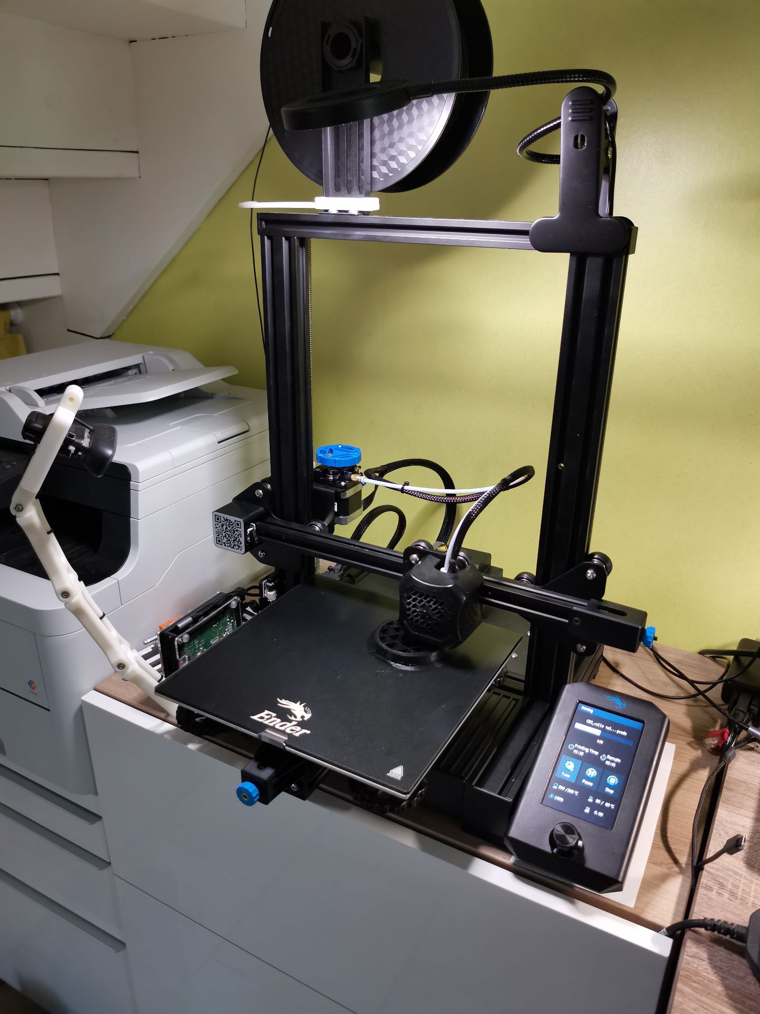

alors voila je n'en peux plus, je suis nouveau en imprimante 3D, j'ai réussi à faire quelque pieces bien
mais depuis ce week end lorsque je lance des impressions, de façon aléatoire j’entends un "clac", après de multiples essai
pour moi le problème viendrait de l'axe Y, c'est comme si un cran sauté. le bruit se veut plus ou moins dur en fonction de la tension.
plus l'objet est complexe plus la probabilité augment.

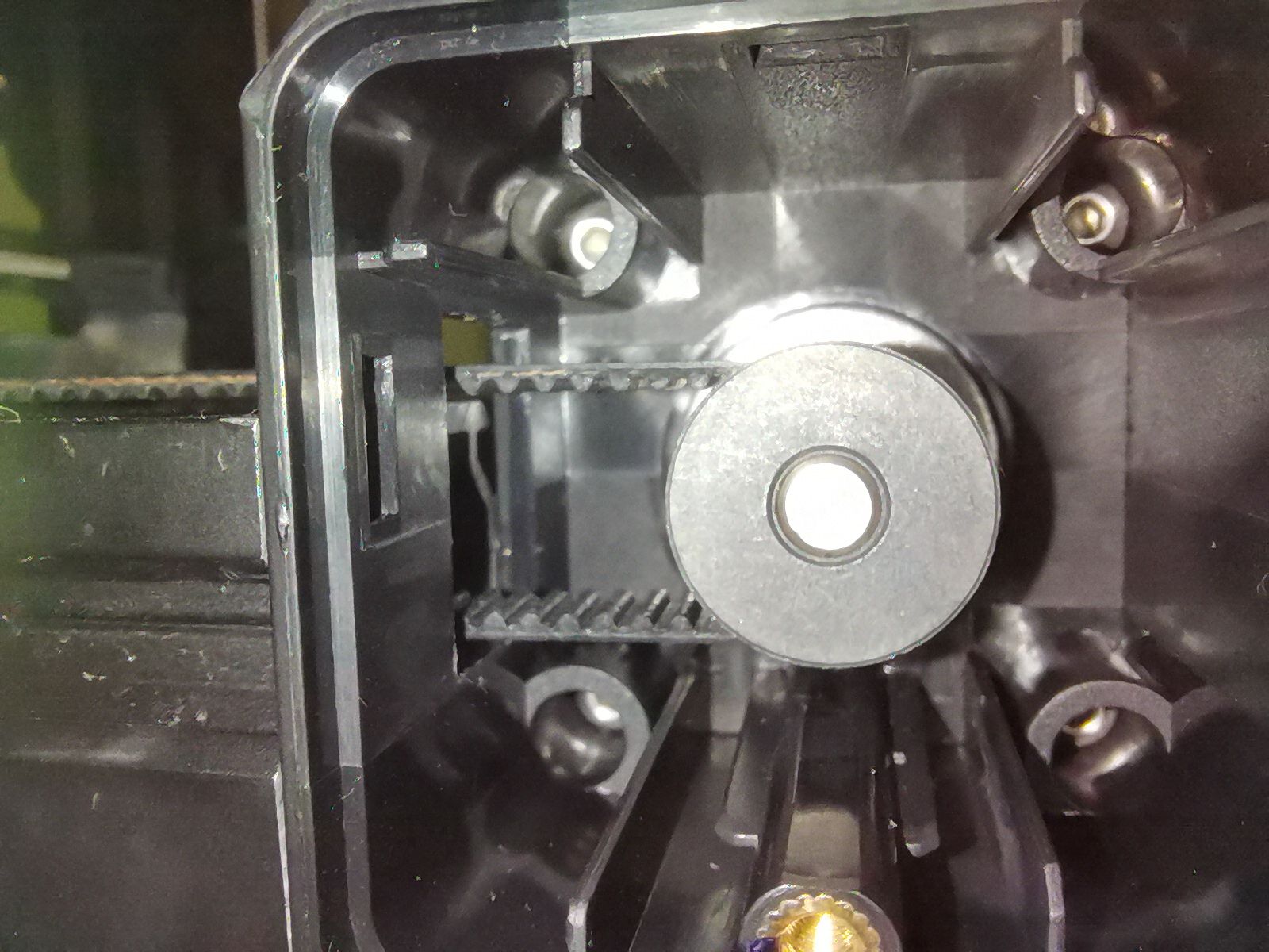

voici la photo de l'axe Y, bien rond

il y a 21 minutes, nico378 a dit :
la poulie et serti sur l'axe, il n'y a pas de vis ni de méplat, si besoin je re- démonte pour photo.
pas la peine pour la photo, je viens de voir ce sujet qui en parle. Je me coucherai moins bête ce soir... 😅, je ne pensais pas que ça existait sur les imprimantes...
Pour en revenir à ton problème, tu n'aurais pas une petite vidéo qui montrerait ton problème?
Il n'y a rien qui bloquerait/gênerait la courroie X ou Y? une arête de profilé par exemple. En Y, si le support de la poulie de renvoi est incliné, la courroie peut frotter sur l'arête du profilé.

bon j'ai pas pu attendre j'ai démonté le moteur complet, je confirme la poulie et serti dessus et ne bouge pas du tout.
concernant la poulie de renvoie également démonté, aucun point dur rien de le rail de passage.
je note par contre que j'ai pu  resserré un peu l'axe de cette petite poulie constitué en fait de deux "demi poulie"
toujours aucun point dur.

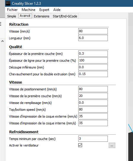

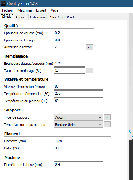

pour les caracteristiques dimpression voici
Tu devrais passer a cura 4.8 car le slicer de creality est bien limité.
Ma question est de savoir si ta machine arrive a suivre le rythme, c'est à dire que le filament soit bien fondu par rapport a la vitesse d'impression demandée.
Si tu lui demandes d'extruder trop rapidement et qu'elle n'a pas le temps de fondre le fil, alors ca claquera de temps en temps et ça finira par se boucher.
Ta vitesse de rétraction est bien trop élevé, 25mm/s serait une meilleure base pour faire les tests.
Je réduirai la vitesse d'impression (tu l'augmenteras en temps voulu) 50/60 pour une base de travail c'est bien.
pourquoi 95% de débit ?
Edit: tu peux aussi augmenter un peu la température a 205/210 et tu réduiras si nécessaire par la suite.

cura 4.8 je fais aussi j'arrive au même résultat de pièce, je vais néanmoins repassé dessus avec tes réglages.
le 95 vient la 3eme partie des réglages buse sur se site https://docarti.fr/calibration-de-lextrudeur-1/

Il y a 1 heure, Idealnight a dit :
Absolument 😉
D'autant plus que «matériellement» (firmware), la vitesse maximale (max feedrate) de l'extrudeur est de 50 mm/s donc les 80mm/s ne seront pas possibles.
Le trancheur Cura modifié par Creality, je ne sais pas quel gcode de démarrage il utilise mais la plupart des profils Cura (à partir de la version 4.1.0 si ajout manuel et 4.2.0 officiellement) pour les Creality comportent un bout de code, hérité du Creawsome mod». Exemple pour celui de ma CR10 :

salut
je vous crois sur parole, mais pour info le 80 c'est pas moi c'est creality qui me donne cette valeur native lorsque je sélection l'imprimante dans ajouter une imprimante.
Alors donc du coup uninstall creality.

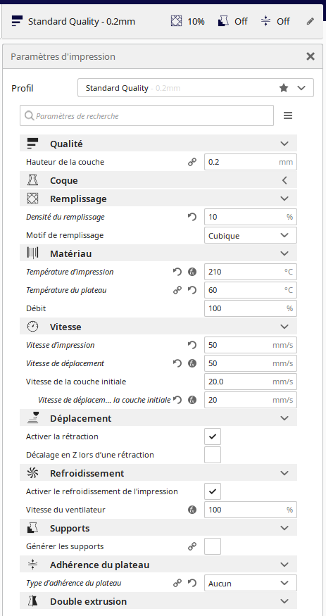

image.thumb.png.50b9cb89095e2d8880c802c5d5b2d879.png   j'ai remis 100, mais j'ai raté une étape le ration de 1 dans le reglage buse/extru c'est pas la?
Clique sur une roue dentée (ou les 3 petites barres a côté de la recherche) pour avoir accès aux options qui ne sont pas affichées et les faire afficher pour pouvoir modifier les valeurs
Modifié (le) par Idealnight
ok, j'ai trouvé mais tu veux voir quoi parce que si j'affiche tout
sa fait un peut beaucoup de ligne 😅
Sans nous donner tous les détails, au moins tu sais comment faire pour te les afficher ^^.
Vérifies tes vitesses et options d'impression, rétraction, ventilation.
Logiquement avec le profil de base l'impression doit bien se comporter et l'idée est surtout de trouver d'ou vient le claquement donc essais avec les paramètres de base

Et pour info en réglage de base cura 4.8 pour ender 3 il me donne une avance déplacement 150mm/s 🚄

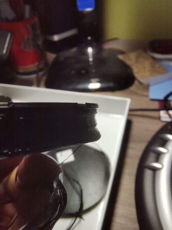

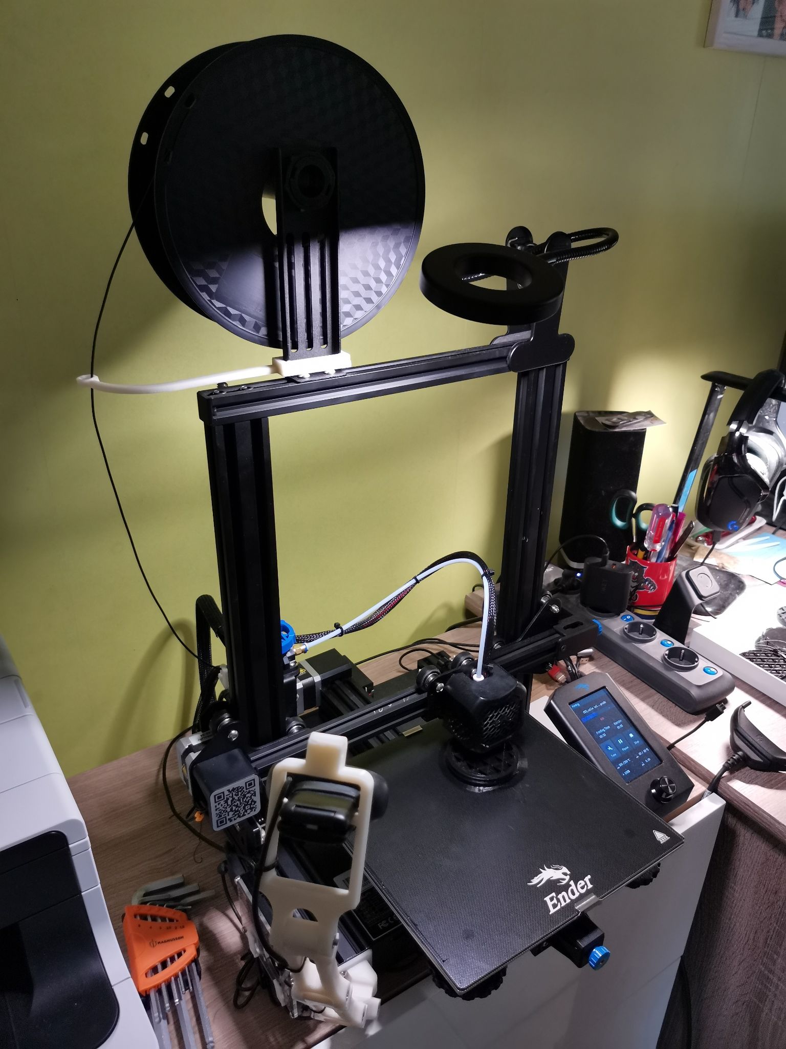

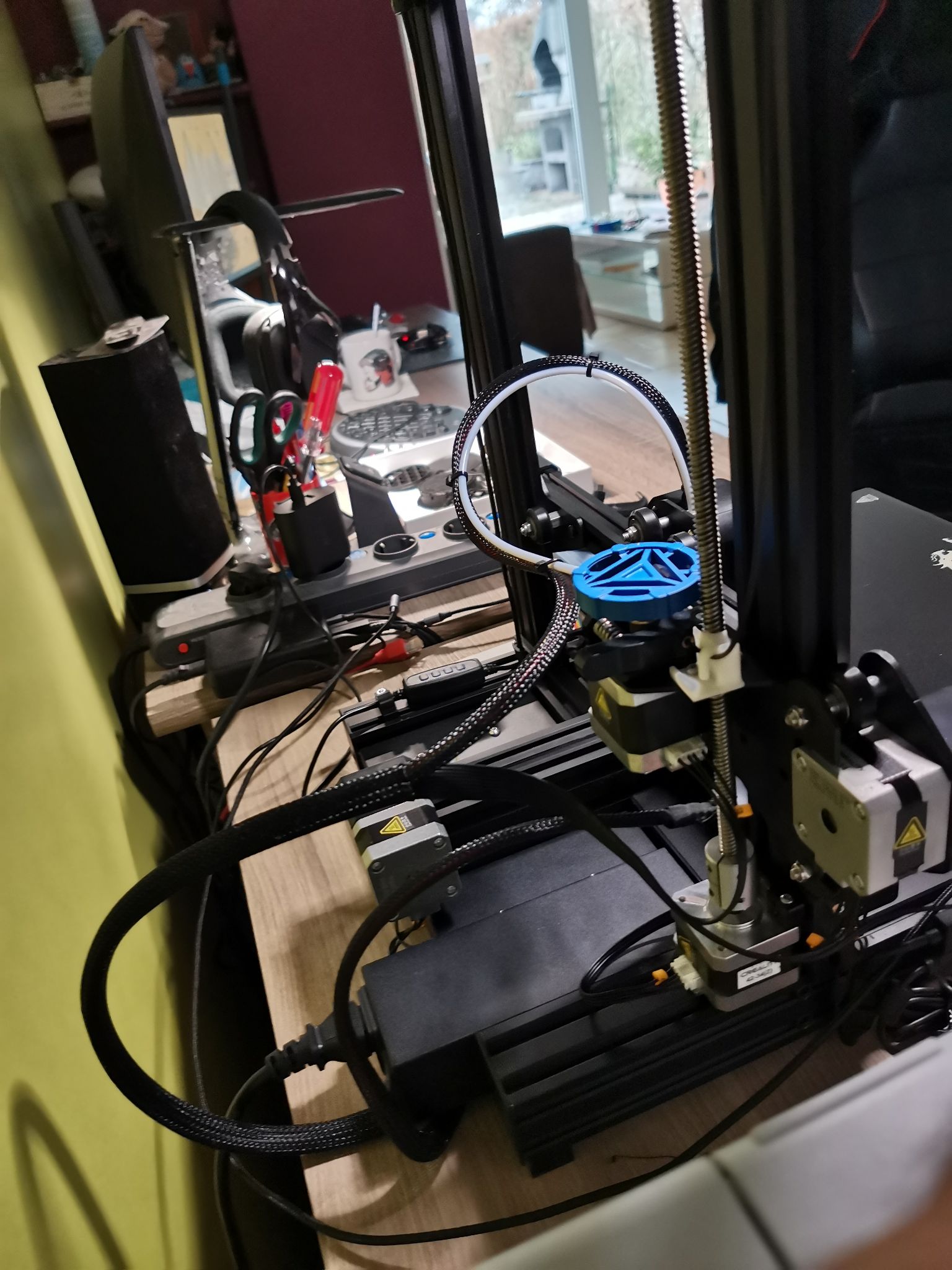

Peux-tu nous montrer quelques photos, des pièces imprimées, de l'imprimante (tête, extrudeur, bed, ressorts bed).
Peut-être qu'on y verrait quelques chose :).
Et comme @remibora a donné l'astuce (dont il faut que je mette le lien de côté lol) donnes nous également le html de ta configuration de cura.

no probleme, voici mon presse papier 😭

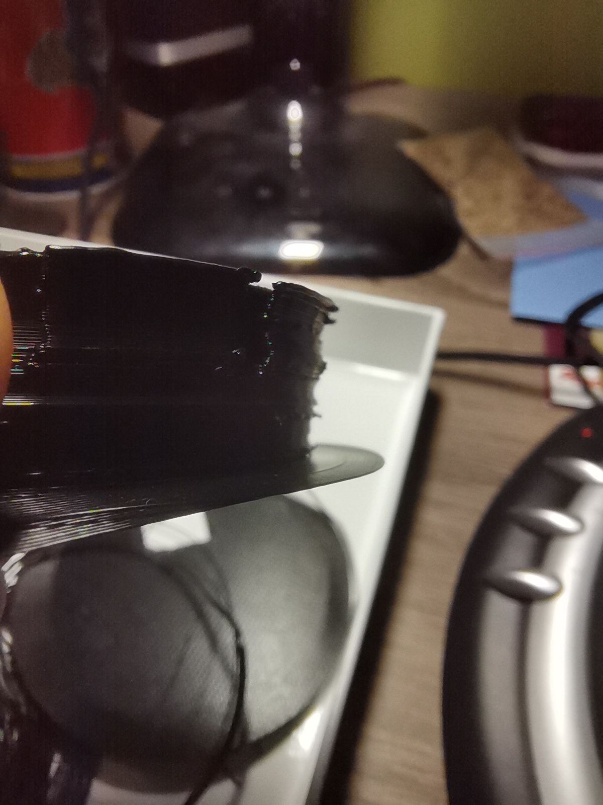

voici deux exemple de resultat parmi les 20 (environs):
IMG_20210106_134407.thumb.jpg.5ab73005c70ba4188d608adb7cde9399.jpgIMG_20210106_134348.thumb.jpg.2bfdb534896abbbd6f41c8b5890986f3.jpg

Si cela doit être lisse et rond effectivement on n'y est pas ^^.
Tes courroies sont elles assez tendues ?
Les excentriques doivent être serrés mais pas trop en gros tant qu'une roue tourne dans le vide tu sers dés qu'il n'y a plus de jeu dans le vide des 3 roues on s'arrête.
Pour le bed afin de vérifier qu'il est bien stable, appuis avec un doigt sur les coins suffisamment pour voir si il "décroche" si c'est le cas c'est que les excentriques sont mal serrés.
Enfin profites en pour vérifier que toutes tes vis sont bien serrées.

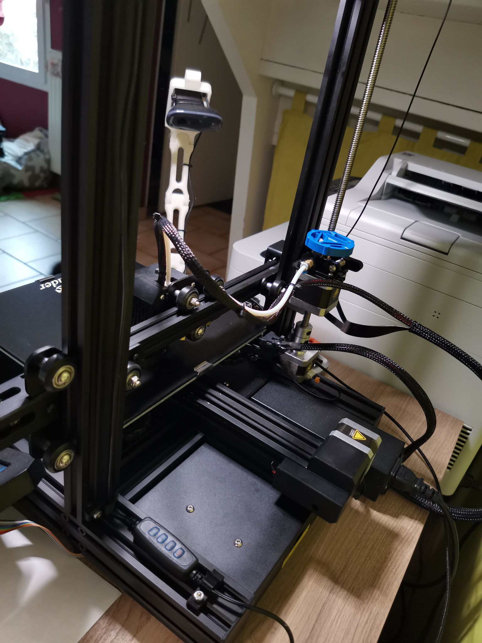

j'ai demonté mon Z et rajouté une petite bille en acier ( extrait d'un roulement de roulette toute neuve, pas mieux 😅)
pour les courroies j'ai fais détendu, tendu, certainement trop tendu, j'ai toujours le décalage
pour le bed impression en cours donc je vais gardé l’idée sous le coude
je suis entrain de filmer l'axe Y pendant l'impression ( cache ouvert) pour voir si C la courroie qui saute
