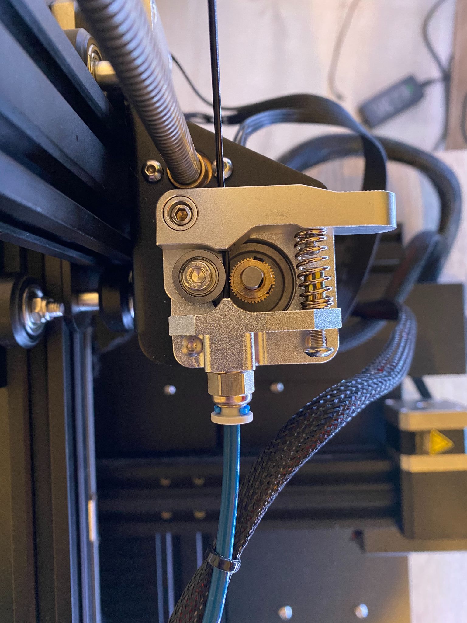

- Un extrudeur en métal de la marque redrex (celui-ci) fourni avec les ressorts pour le lit d’impression et un tube PTFE, mais j’ai laissé celui d’origine sur le nouvel extrudeur

Je l’ai reçue tout à l’heure, et voulant calibrer mon extrudeur, je me heurte au problème qui me bloque actuellement
Impossible de correctement le calibrer. Je ne tombe jamais pile sur ma marque, et j’ai parfois même des écarts de Esteps qui sont énormes (de 93 de base, je peux descendre à 84 (ce qui parait bien trop peu) et monter jusqu’à 106 (ce qui me parait énorme), mais jamais la pièce est correctement calibrée. J’ai tenté de nombreuses fois, je suis sûr de mes calculs, et même si j’ai parfois douté de ma précision, je pense que j’ai écarté le facteur humain de ce soucis (et j’utilise un pied à coulisse précis à +/- 0,02 mm). Je chauffe la buse à 210 degrés pour tenter le calibrage.
À savoir que j’extrude directement depuis le menu de l’imprimante, j’ai bien sauvegardé mes réglages d’esteps en cliquant sur store configuration, mon fil a bien un diamètre de 1,75mm, l’extrudeur ne fait pas de bruit particulier. Je n’ai pas l’impression que le tube PTFE soit bouché, mais je ne l’ai pas démonté pour voir. J’ai nettoyé la buse avec une aiguille souple. Et j’ai suivi le tuto présent sur le forum pour calibrer l’extrudeur.
Avez-vous une idée de ce qui pourrait bloquer ? Dois-je remplacer le tube PTFE pour éliminer cette possible cause (quitte à le remplacer à nouveau demain avec le Capricorn 😅) ?

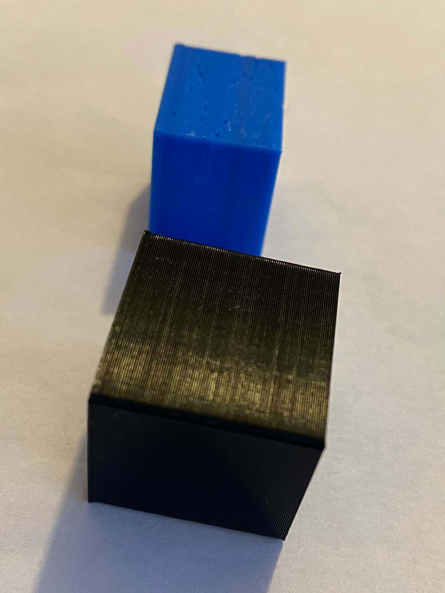

640674480_Comparatifpremireimpressionetimpressiontardive.thumb.jpg.b60476fb9d592d477919db6c7d56d6d3.jpg
Une des premières impression en bleue. Une des dernières en noire, en ayant suivi ce tuto, merci @fran6p !

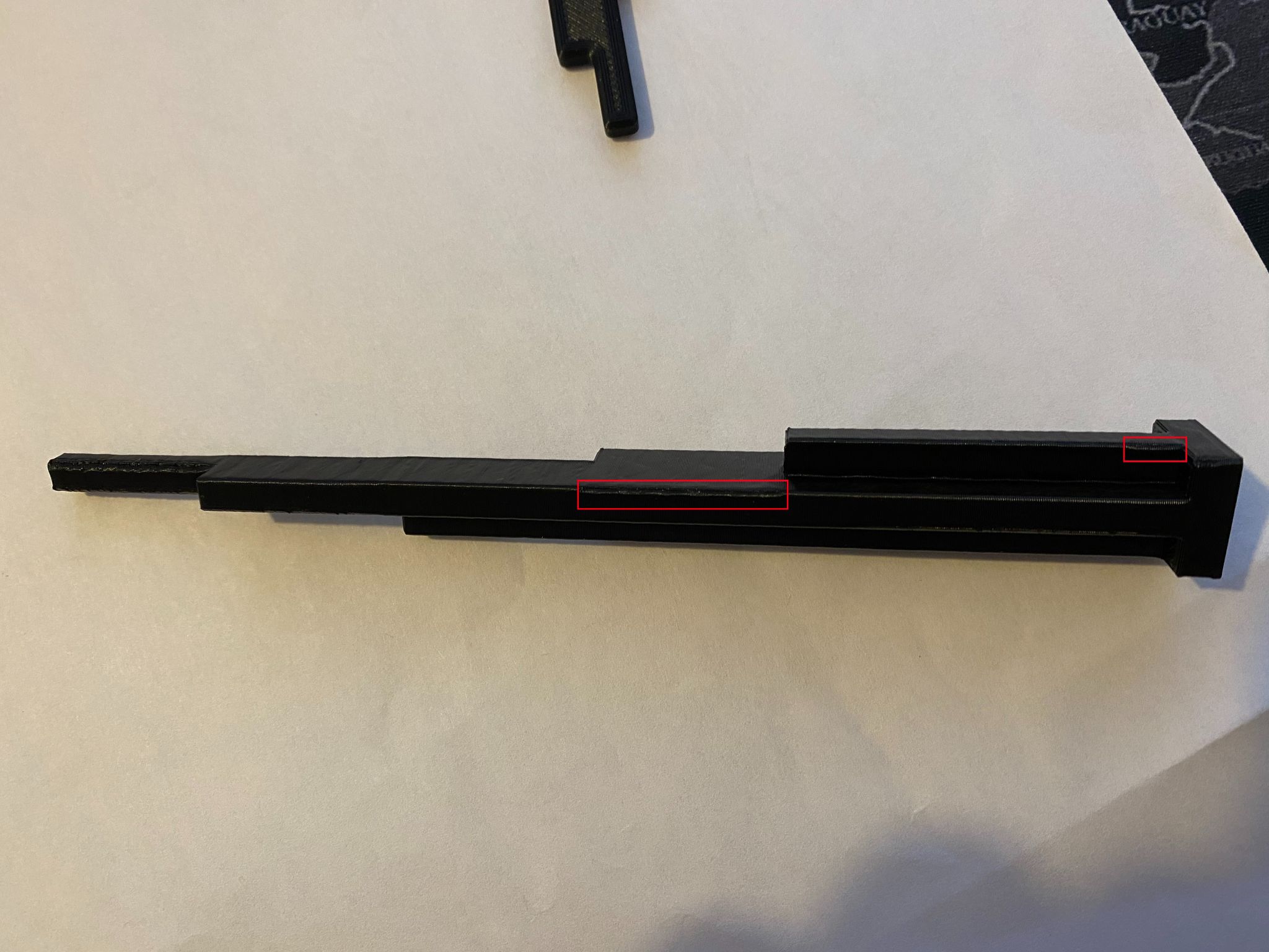

J'ai tout de même quelques regrets sur les impressions qui ont suivies :
Révélation

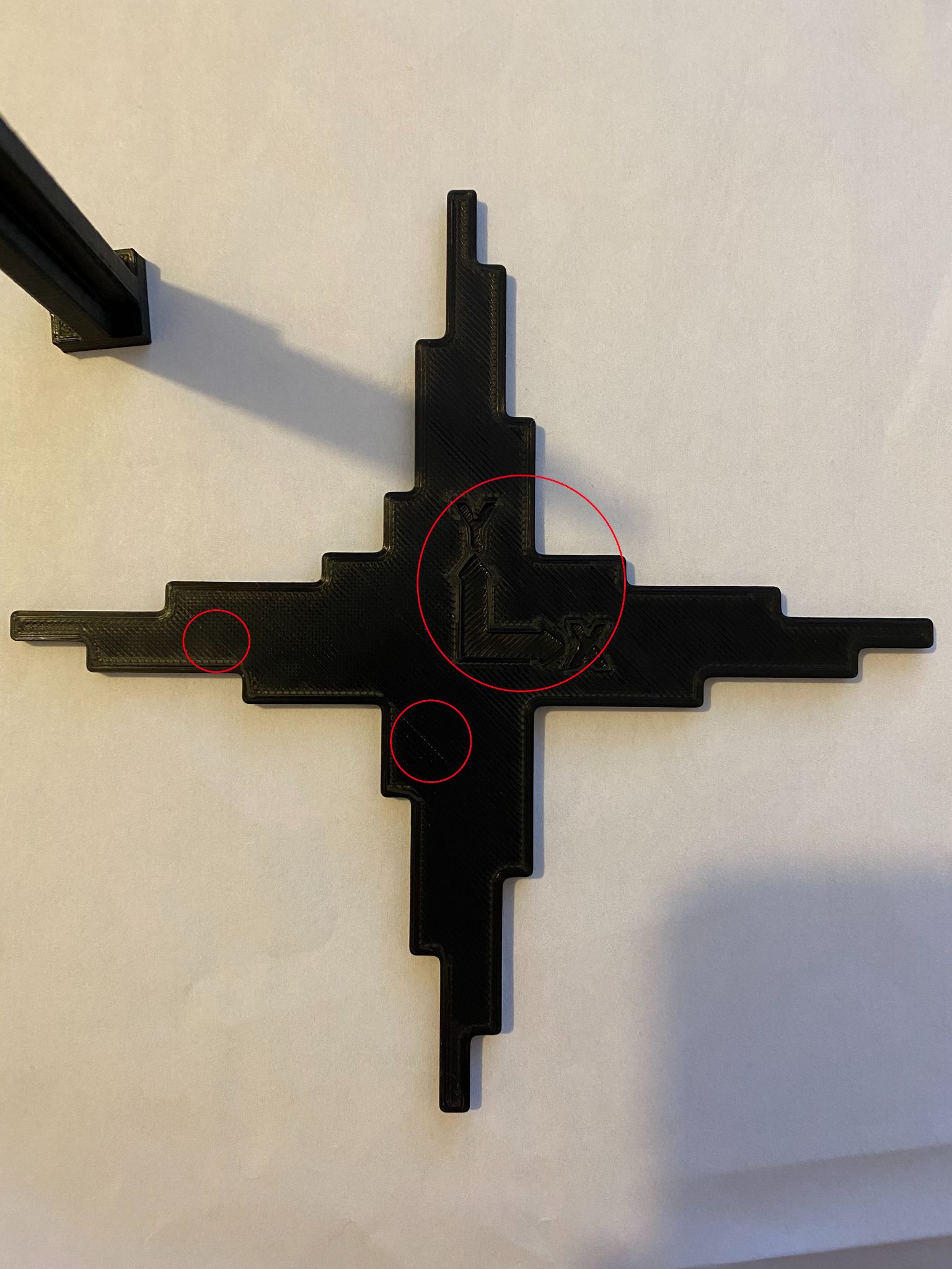

165071371_Calibrationcross-Redcircles.thumb.jpg.58da88659c09329d0f130cd54039d3d0.jpg503504115_Calibrationcross-axeZ-redrectangles.thumb.jpg.e858e2ae268f7155b7f61007448618b6.jpg
Je trouve les parties entourées de rouge pas très jolie. Mais peut-être est-ce normal...
Et je n'ai pas mis de rectangle sur l'ultime partie à gauche de la pièce de calibration de l'axe Z, mais l'arête est toute aussi moche, je trouve...
J'ai l'oeil moins expert que vous, peut-être verrez-vous des choses que je n'ai pas vu (même si le noir c'est pas top pour les détails).
Pour les deux impressions (cross calibration & Z calibration), les réglages ont été sensiblement les mêmes :
  • Layer Height : 0,2 mm
  • Line Width : 0.4
  • Flow : 88% (que j'ai estimé avec les cubes)
  • Wall thickness : 0,8 mm
  • Wall line count : 2
  • Top layers : 4
  • Infill : 20%
  • Température buse / bed : 200°C / 50°C
  • Retraction : 5 mm @ 45mm/s
Une idée du pourquoi du comment ?

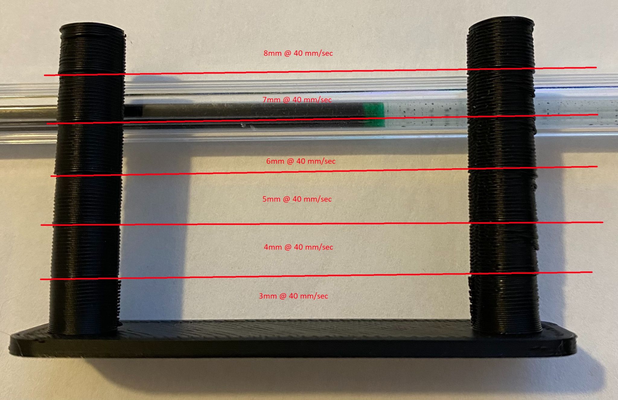

Et à l'instant, je viens de faire un test de calibrage par rapport à la rétractation, et c'est un peu la "douche froide". D'abord j'ai l'impression que ma machine n'a pas été en capable de comprendre les changements de rétractions demandées par le Gcode (généré grâce à cet outil: https://teachingtechyt.github.io/calibration.html#retraction), étant donné que je n'ai absolument aucun phénomère de stringing à aucun niveau. De plus, la colonne de droite est vraiment moche. Mes steps X/Y/Z pourrait avoir dégradé la qualité de l'impression ?
Révélation
851993137_Retractioncalibration-dtails.thumb.jpg.ae7de0dcbc21c688b8cce7019899fdbf.jpg
Et la face arrière de ce machin est encore pire, je viens de m'en apercevoir. Certaines couches ont l'air de se superposées.

la première photo c'est ta buse qui a frotté, tu peux faire un z-hop mais le mieux étant de se pencher plus sur le réglage buse/bed + réglage extrudeur avec la règle des 120mm.
Pour ta tour de température quelle est la plage de chauffe recommandée par ton fabricant de PLA ?
Contrôles la tension de tes courroies aussi qu'elles soient bien tendues, et pas de points dur sur les axes donc on vérifie les excentriques.

J'hésite entre légère sur-extrusion et tu chipotes... 🤔 après, c'est vrai que le noir n'est pas la meilleure couleur pour mettre en évidence les défauts...
As-tu réglé le flux de filament, à partir de ce tuto par exemple (point 2 et 3)?
As-tu fait une tour de température avec ton lien, page Temperature tuning? les bavures à droite (dernière photo) ressemblent à une température trop élevée.
88 pour le flux c'est quand même bien bas... cela cache un mauvais réglage soit du step/mm de l'extrudeur ou un filament bien supérieur à 1.75

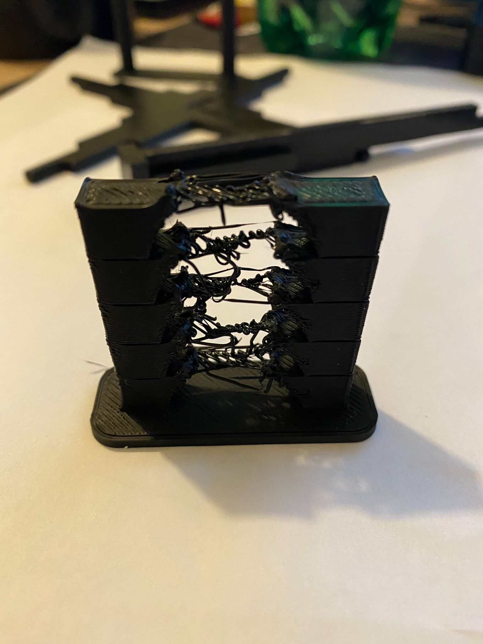

Je suis en retrain de refaire une tour de température, celle d'hier m'a laissé froid (badum tss) 😕
Voyez plutôt
Révélation

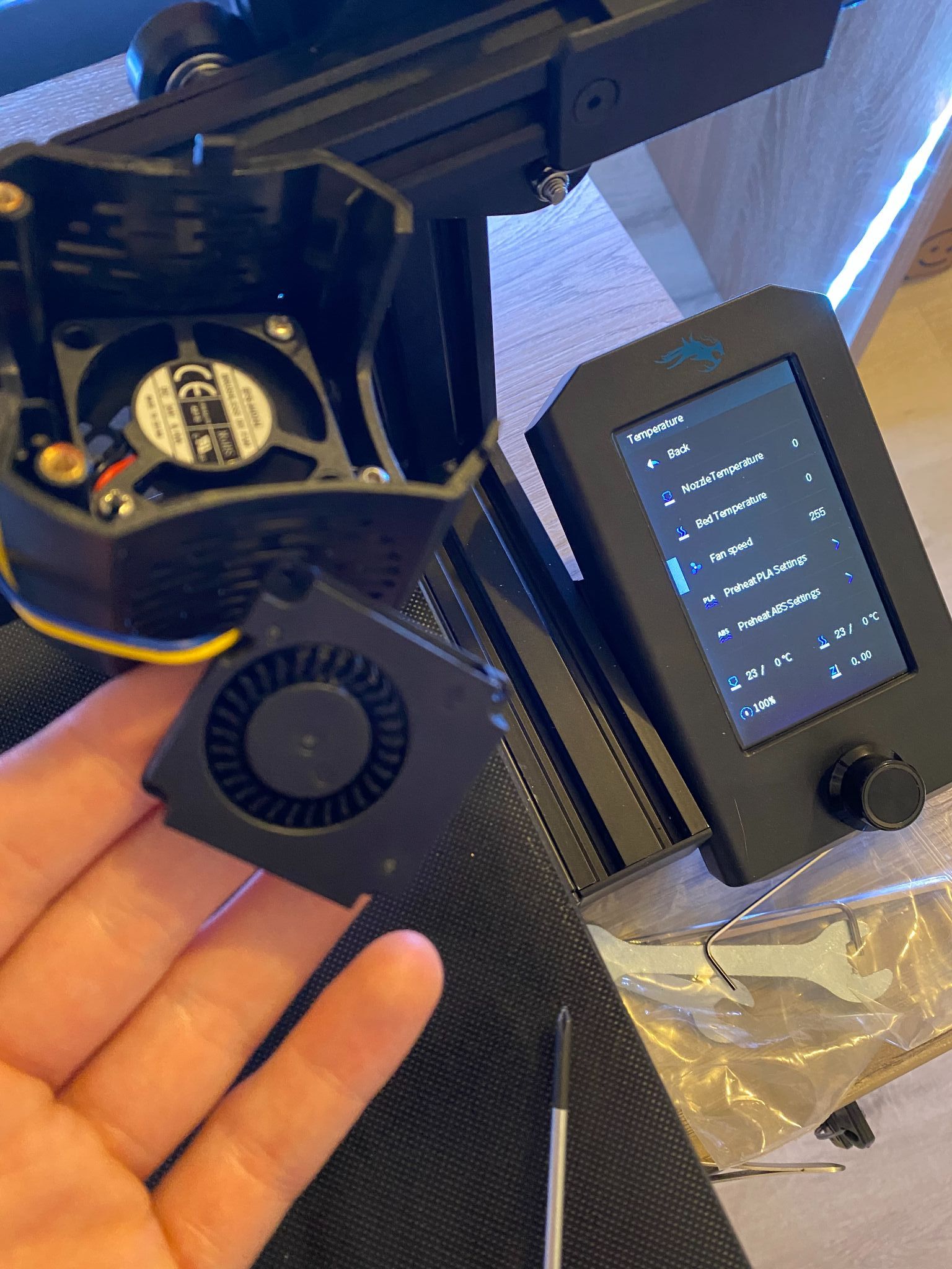

Hum, du coup je suis parti me coucher après cet échec haha ! J'avais pas activé le "bridge settings" de cura... J'ai espoir ce que ce soit ça, mais j'ai quelques doutes.
J'ai l'impression que le fil ne refoidit pas assez vite. Du coup, en observant tout à l'heure, je me suis rendu compte qu'un des deux ventilateurs au niveau de la buse ne tournait pas (je m'étais dit qu'au début de l'impression c'est normal, mais même plus tard). C'est celui qui n'est pas en face de la buse, sur le côté
Révélation
Peut-être que je me trompe, mais je croyais que c'était lui qui refroidissait le plastique 🤔
je ne sais pas quelle température d'impression tu as mis mais fais tes tests à 205/210°.
Je confirme que 88% me semble très faible (je suis a 100%)
Le ventilateur que tu montres doit s'activer après quelques couches suivant les options choisies dans cura

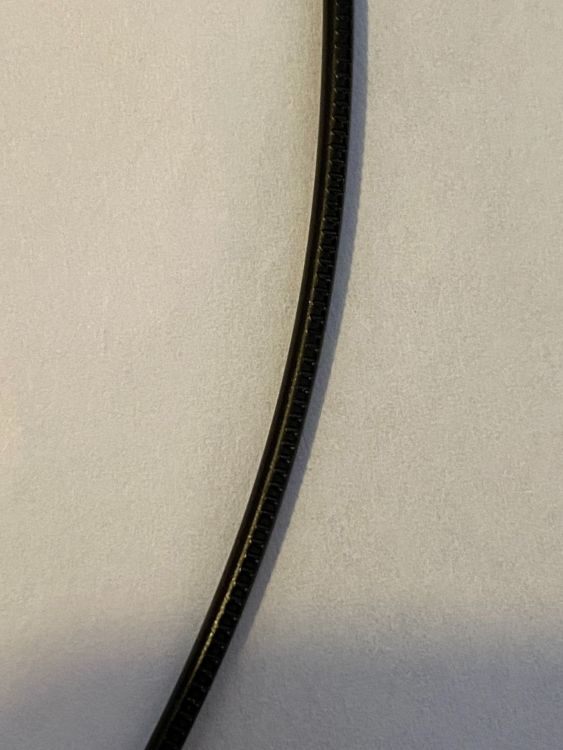

- Ton entraineur de filament est bien réglé (pas trop ni trop peuy de pression sur le filament, photo des marques de dents stp ?)
- Ta liaison entraineur  - extrudeur est nickel ?
- Ton test pour les step/mm est bien fait direrctement en sortie de l'entraineur de filament ?

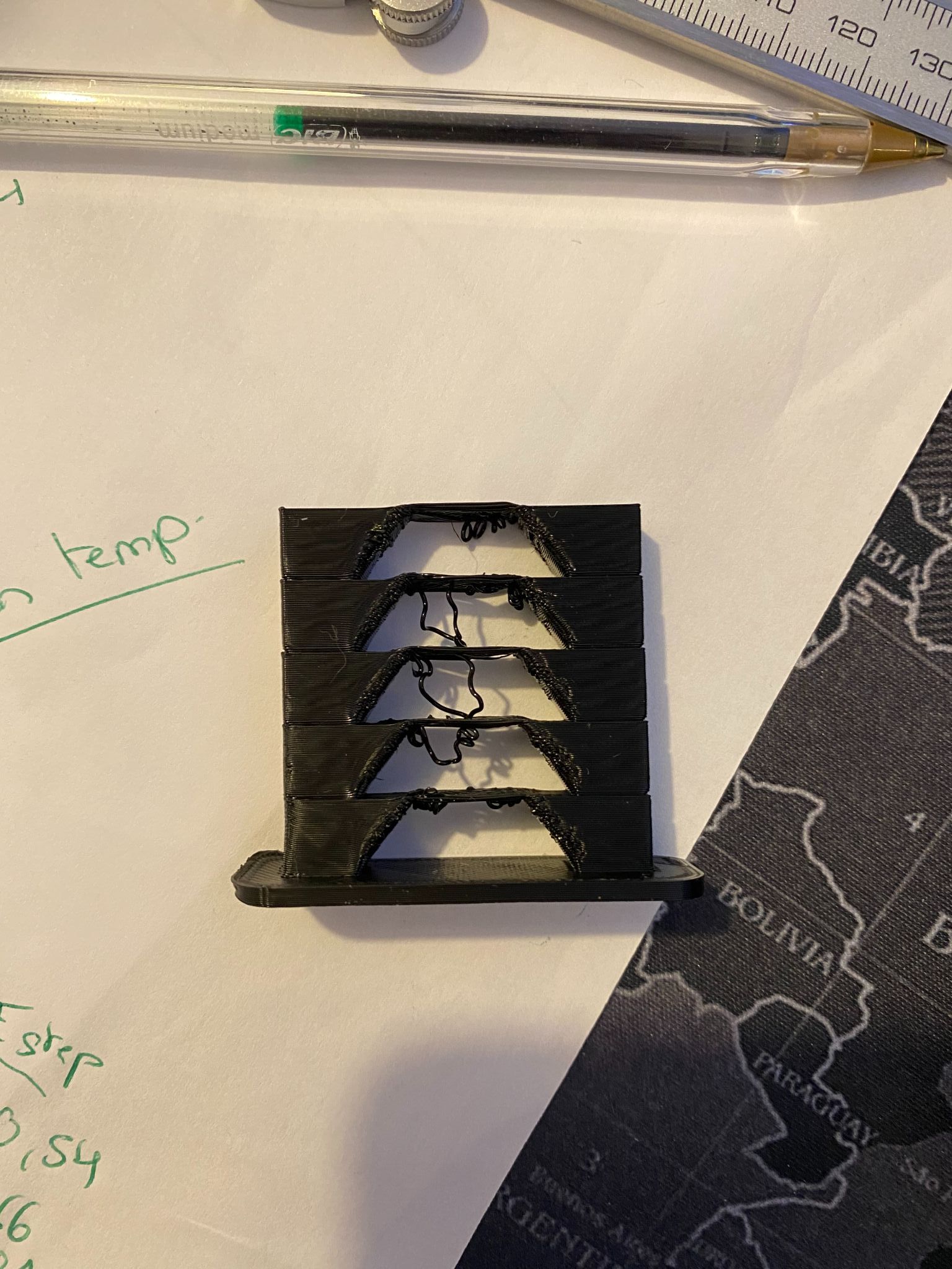

Là je viens de refaire une échelle de température (base à 200°C, puis premier pont et "pylônes" à 190, puis incrément de 5°C pour les suivants à chaque fois.
Révélation
IMG_2794.thumb.jpg.1e4b48781619b79100e8c7f0cc459fe1.jpgIMG_2792.thumb.jpg.1d0cdfa52ae3add999c52750fc3cdaaf.jpg
(90% Flow, Layer height : 0,2, retraction 5 @ 45, temp: 200 puis 190/195/200/205/210), bridge settings on)

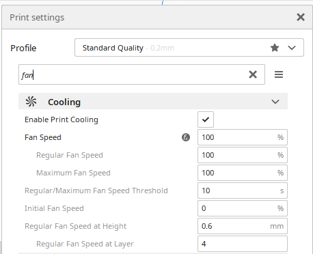

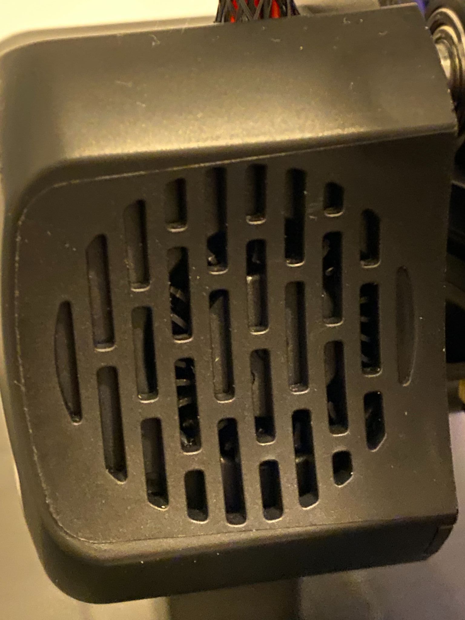

Il y a 2 heures, Idealnight a dit :
C'est bien ce qu'il me semblait. Et pourtant, malgré tout, il ne bouge jamais... Enfin, après l'avoir observé sur les trois dernières impressions. Et pourtant il est activé dans Cura
797004753_Fanspeed.png.ceff8d2228479defcc098368cd03f5d7.pngMais il ne démarre ni à la premire couche (tant mieux), ni à partir de la 4ème...

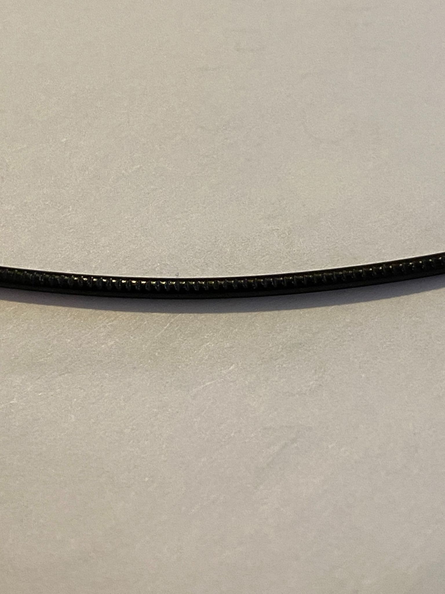

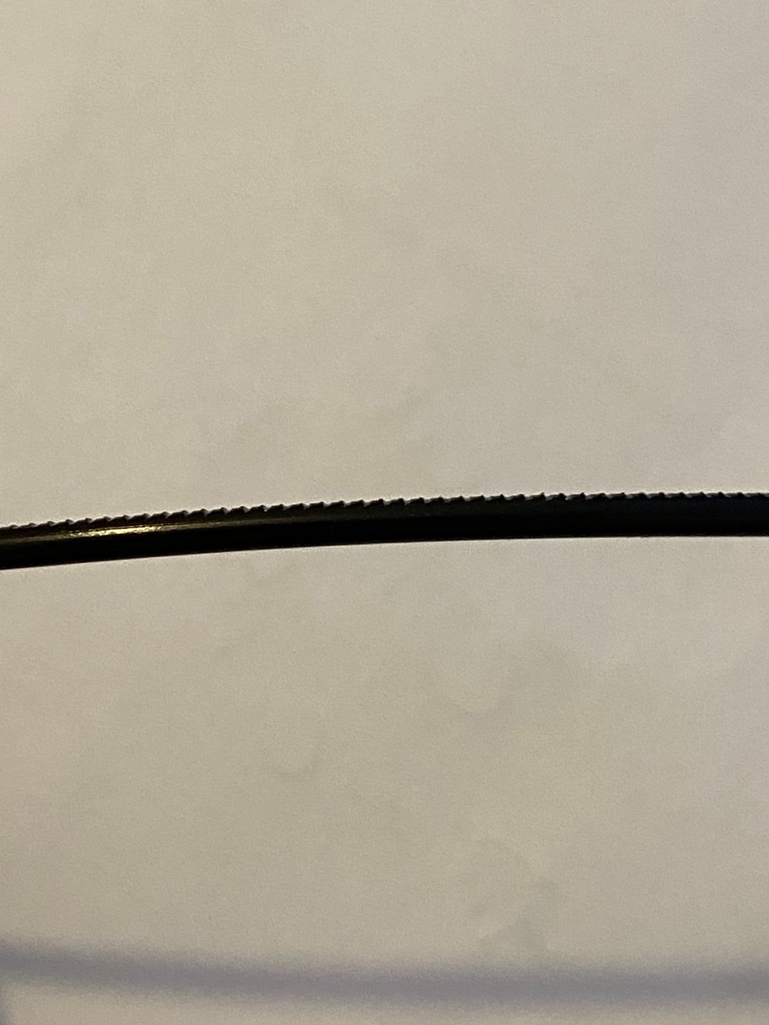

Il y a 1 heure, Maya35 a dit :
Bpn checkons par la base pour ces 88%

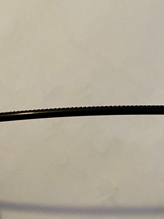

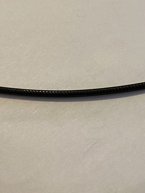

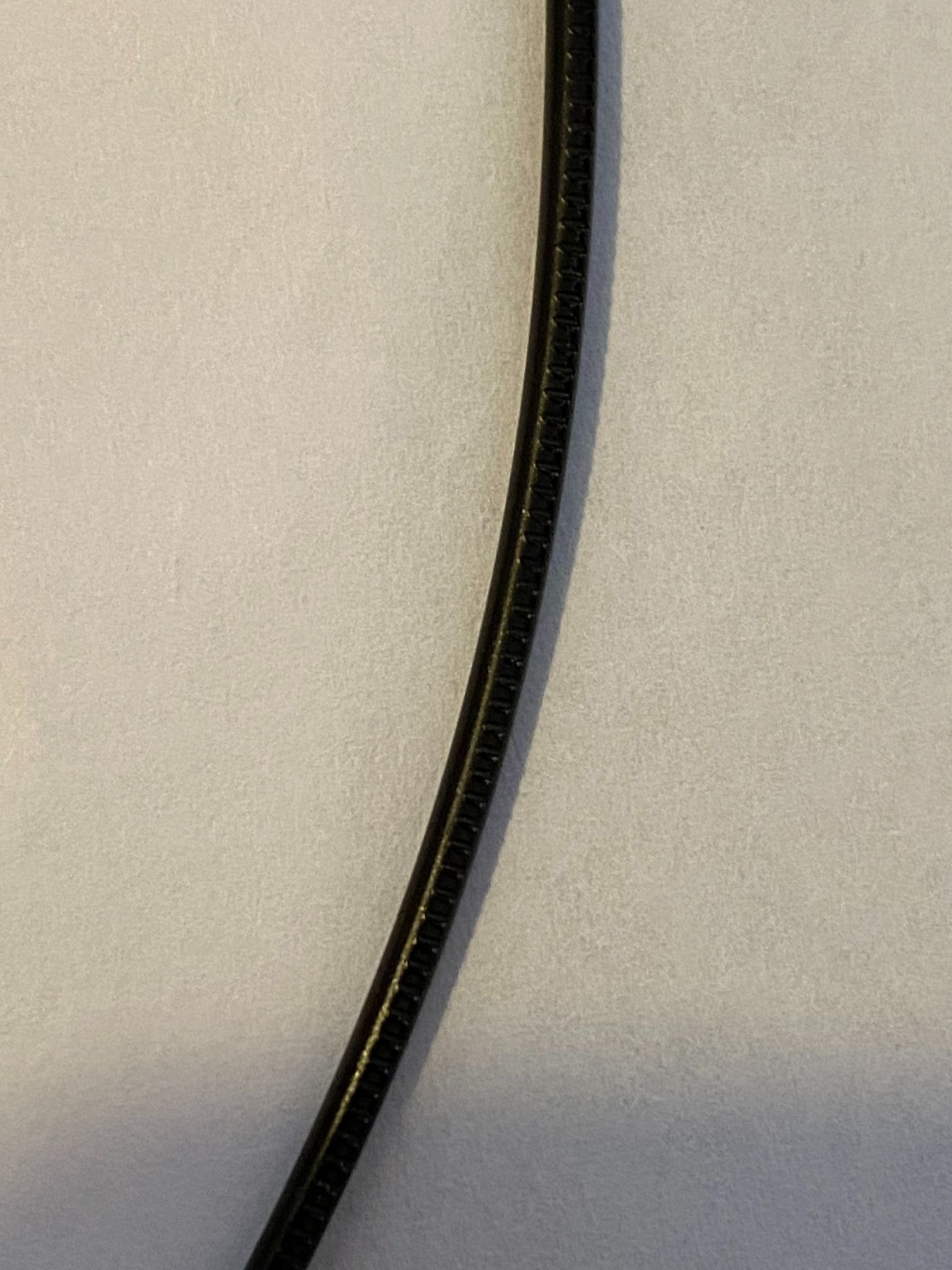

Voilà pour la photo des marques de dents sur le filaments
Révélation
IMG_2797.thumb.jpg.1dd067d5ff617bc3d3d3bd090f0f36a4.jpgIMG_2798.thumb.jpg.cc1c540acdcf79ecd07b2c67cb82809e.jpgIMG_2799.thumb.jpg.b187462cb8f8e6cfdf661c6d0c0e866a.jpg
En ce qui concerne le réglage du step, oui il est fait directement à la sortie de l'extrudeur. Checké deux fois.
Et pour la liaison, il me semble bien oui. Une petite photo de l'extrudeur au cas où :
Merci beaucoup 🙂
La pression sur le filament semble trop forte tu dois juste avoir de légers cran sinon ton moteur est freine.
Sans ventilateur tes ponts ne vont pas tenir
Trop souvent les utilisateurs utilisent des températures trop basse pour tes test restes au milieu des recommandations du fabricant. Tu joueras dessus quand tes réglages seront bons.
Par contre effectivement il va te falloir surveiller ton ventilateur car si il ne tourne jamais c'est un gros problème ;).
Vérifies les branchements, tu peux tester le ventilo via l'ecran de l'imprimante dans tune

Bon, effectivement, j'ai l'impression qu'il ne tourne pas (si le "Fan Speed" est bien l'option me permettant de le faire tourner (de toute manière, il ne tourne pas durant l'impression, donc bon). J'imagine que j'ai plus qu'à chercher le pourquoi du comment. C'est déprimant.
Je viens de me souvenir qu'hier après midi, pendant une impression (vers la fin de celle-ci), j'ai eu une coupure de courant (la première en 1 an), coïncidant avec la fin d'une impression... Un lien de causalité peut-être ???
EDIT : Mea culpa, « fan speed » correspond à la vitesse du fan du main board. Bon, je verrai ça demain
Modifié (le) par Dreikor
Le ventilo de la buse et celui de la carte mère tourne en même temps donc le fan speed correspond bien au contrôle de ce ventilo. (je pourrais y regarder pour te le confirmer si tu veux car je dis cela de mémoire ne le faisant jamais sur l'imprimante ^^)
- Regardes tes branchements sur carte mère (si tout est bien enclenché et qu'il n'y a pas de "noirceur"
- Pareil pour l'alimentation tu peux l'ouvrir voir si y'a pas un truc qui a "noirci"
Modifié (le) par Idealnight
