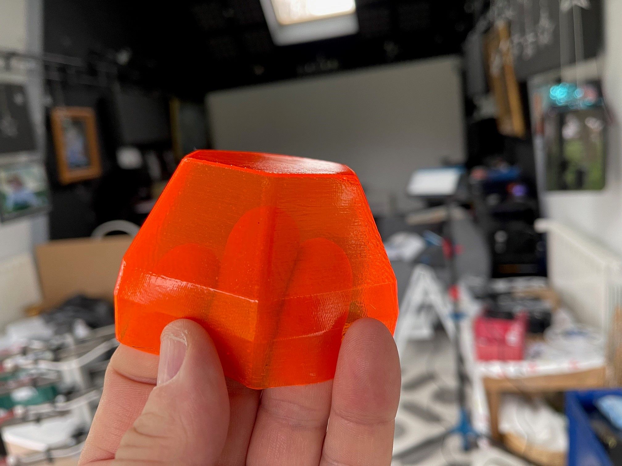

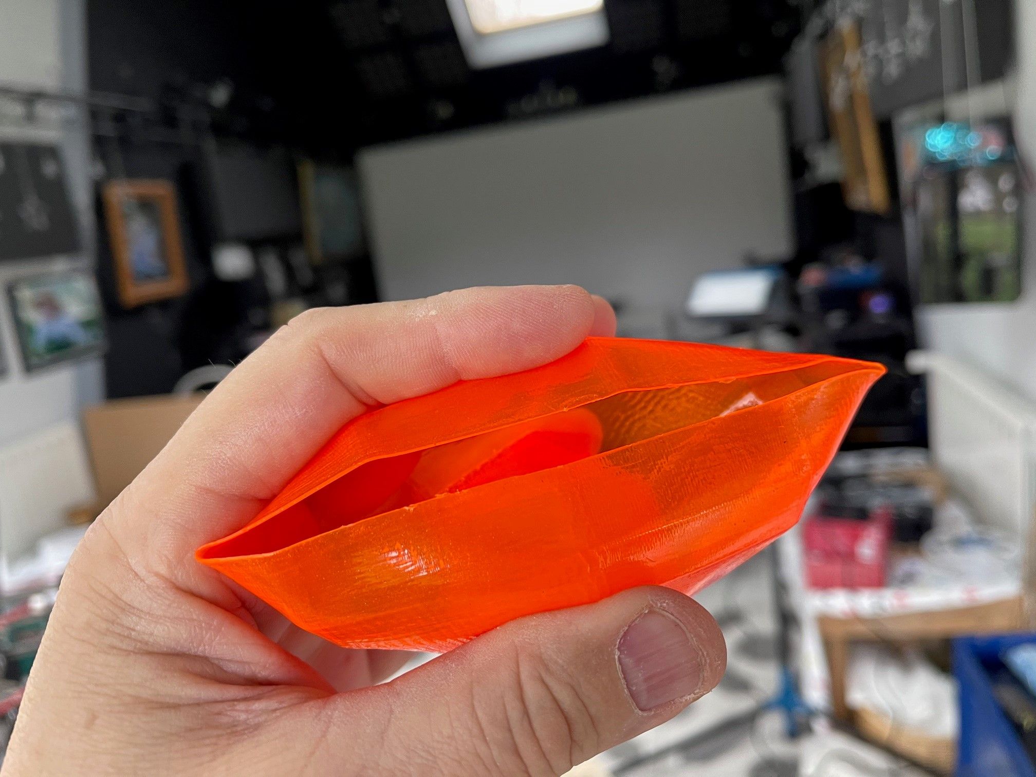

divers Posté(e) Janvier 23, 2021 Auteur Posté(e) Janvier 23, 2021 (modifié) Quelques photos de la pièce après trois passages d'environ 10 secondes dans de l'IPA. La pièce est devenue très souple et surtout elle est restée très souple plusieurs jours après. Avec la buse de 0,8 mm imprimé en paroi mince, l'épaisseur de paroi (après traitement) est de 0,7mm. La transparence est assez sympa, il faudrait que je fasse l'essai avec les autres couleurs. Au final, je ne vois pas d'applications utiles avec cette matière, mais plutôt des applications ludiques. voici les deux photos Modifié (le) Janvier 23, 2021 par divers je remets les photos 1
