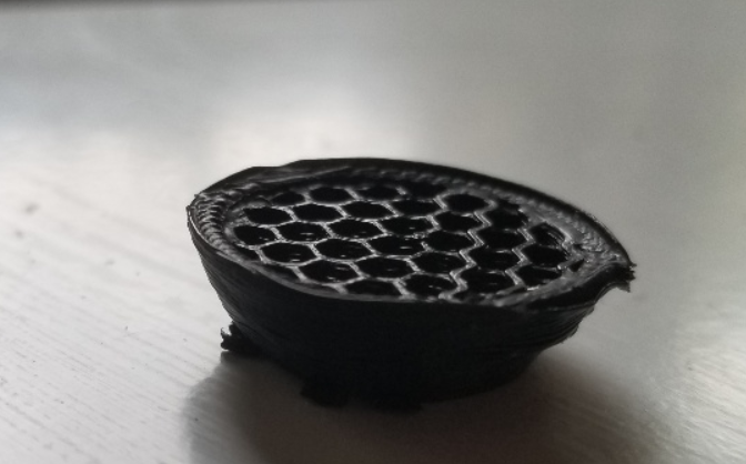

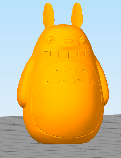

michastro Posté(e) Janvier 11, 2021 Posté(e) Janvier 11, 2021 Bonjour, Je cherche à imprimer un petit Totoro. A l'impression le bas du modèle rebique, en fait cela se met à ressembler à un bol (voir photo ci-dessous). J'ai baissé la température du PLA à 185°, mis le refroidissement à fond sur la tête, mis des supports. RIEN à faire! Pour les autres impressions je suis plutôt scotché par la qualité du rendu de mon Anet A8, très vite les choses se sont bien passées, mais là sur ce modèle ça ne va pas. Merci de votre aide Michel
Titouvol Posté(e) Janvier 11, 2021 Posté(e) Janvier 11, 2021 Tu veux dire que les bords du modèle en contact avec le plateau ont tendance à se décoller ? C'est du warping, c'est assez classique. Tu peux essayer d'augmenter un peu la température du plateau ou de mettre un peu de colle en baton (type uhu) sur la zone ou tu imprimes.
michastro Posté(e) Janvier 11, 2021 Auteur Posté(e) Janvier 11, 2021 Non non, cela colle parfaitement sur le plateau (presque trop des fois), c'est en cours d'impression, on voit que la bordure extérieure remonte.
Titouvol Posté(e) Janvier 11, 2021 Posté(e) Janvier 11, 2021 Et la coque externe est propre ? on ne la voit pas sur ta photo
michastro Posté(e) Janvier 11, 2021 Auteur Posté(e) Janvier 11, 2021 Pour info, c'est une photo de la piece après interruption de l'impression car j'ai vu que cela n'allait pas. La surface extérieure n'a pas un aspect propre, mais plutot comme fondu avec des stries. Si je lais l'impression continuer, cela redevient propre quand la pente diminue. L'utilisation de support ne change rien à l'affaire

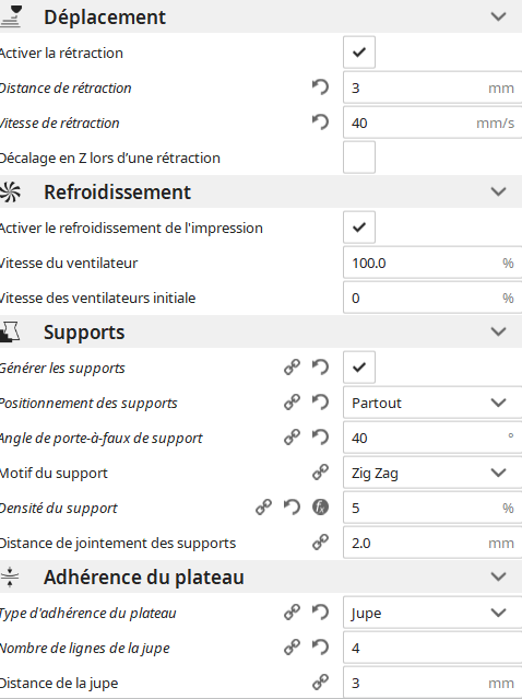

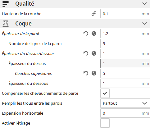

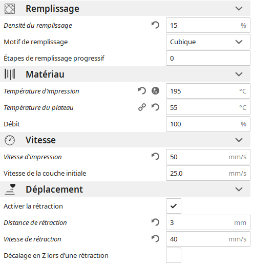

michastro Posté(e) Janvier 11, 2021 Auteur Posté(e) Janvier 11, 2021 C'est une imprimante Anet A8 que je gère avec simplify3D (mais j'ai fait des essais avec Cura et c'est pareil). Coté imprimante, j'ai fait plusieurs pièces avec une très bonne qualité, donc je ne vois pas de problèmes mécaniques. Voici les paramètres sous Cura: Merci de ton aide

fran6p Posté(e) Janvier 11, 2021 Posté(e) Janvier 11, 2021 @michastro Bonjour, Le bas de ton «totoro» présente des zones en surplomb, cela ressemble à ce défaut : https://wiki.logre.eu/index.php/RepRap_printDoctor#D.C3.A9faut_n.C2.B09.2C_cintrage_vers_le_haut
michastro Posté(e) Janvier 11, 2021 Auteur Posté(e) Janvier 11, 2021 (modifié) Il y a 1 heure, Idealnight a dit : Si tes pièces ne sortent plus correctement aujourd'hui c'est que quelque chose a bougé. Si logiciellement tu n'as pas changé les paramètres du tout au tout c'est que c'est la mécanique qui a bougé ou le filament qui est humide mais pour ce 2eme point je pense pas qu'il puisse faire un tel résultat seul. Non aujourd'hui mes pièces sortent toujours bien, mais je n'ai pas beaucoup de recul, et je n'avais pas fait ce genre de surplomb. Hier soir j'ai fait un petit cache pour protéger de l'eau mon bouton de sonnette et il est sorti nickel! il y a une heure, fran6p a dit : @michastro Bonjour, Le bas de ton «totoro» présente des zones en surplomb, cela ressemble à ce défaut : https://wiki.logre.eu/index.php/RepRap_printDoctor#D.C3.A9faut_n.C2.B09.2C_cintrage_vers_le_haut Je suis à fond sur le refroidissement, et j'ai mis des supports mais à ras de la pièce en bas, il faudrait une couronne circulaire très fin?? Je vais essayer de mettre un ventilateur à coté de l'imprimante. Modifié (le) Janvier 11, 2021 par michastro

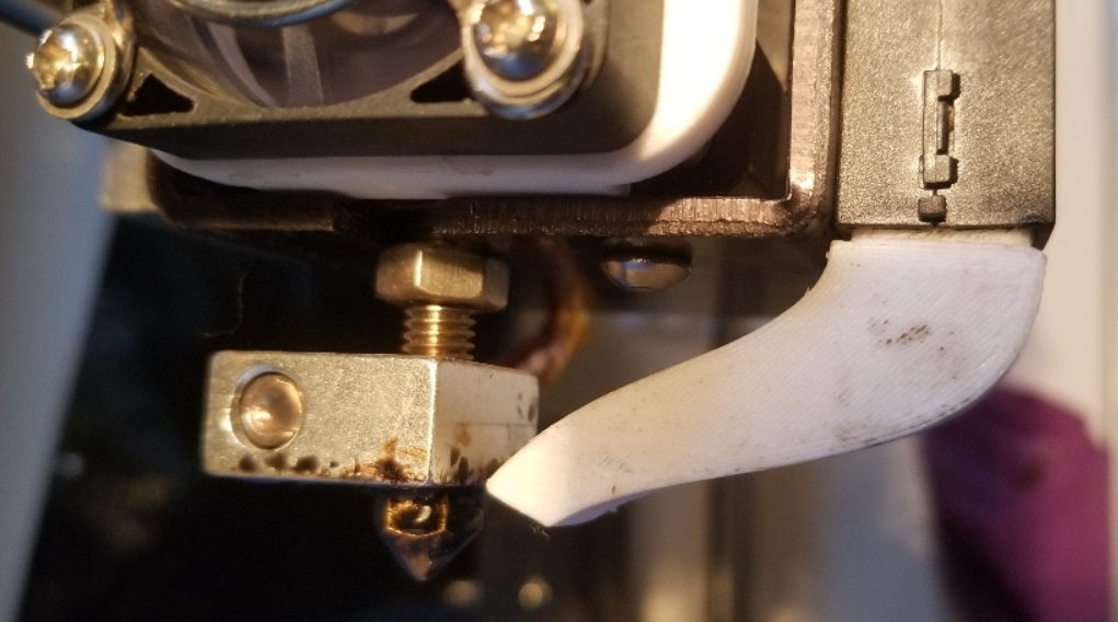

Idealnight Posté(e) Janvier 11, 2021 Posté(e) Janvier 11, 2021 as-tu une photo de ta tête d'impression que l'on voit le système de refroidissement ?
michastro Posté(e) Janvier 11, 2021 Auteur Posté(e) Janvier 11, 2021 il y a 8 minutes, Idealnight a dit : as-tu une photo de ta tête d'impression que l'on voit le système de refroidissement ? Voila:
Idealnight Posté(e) Janvier 11, 2021 Posté(e) Janvier 11, 2021 Es-tu sur de la fiabilité de ton fan car il est essentiel pour le refroidissement sur des surplombs qu'il soit efficace ? Tu n'aurais pas une fuite a la buse ? (faudrait nettoyer et regarder sinon: Citation
michastro Posté(e) Janvier 12, 2021 Auteur Posté(e) Janvier 12, 2021 Le 11/01/2021 at 16:28, Idealnight a dit : Es-tu sur de la fiabilité de ton fan car il est essentiel pour le refroidissement sur des surplombs qu'il soit efficace ? Tu n'aurais pas une fuite a la buse ? (faudrait nettoyer et regarder sinon: Bonsoir, Aucun soucis pour le refroidissement et pas de fuite à la buse (je ne vois pas d'ailleurs en quoi cela influencerai, il y aurait un manque de matière, mais pas de "rebiquage").
Idealnight Posté(e) Janvier 12, 2021 Posté(e) Janvier 12, 2021 Je pense que ton refroidissement n'est pas totalement étanche dans la jonction avec le ventilateur et que l'air n'est pas suffisamment bien diffusé et pour avoir des ponts et des surplombs qui tiennent, un petit couac niveau ventilo peut jouer beaucoup. Ensuite je pense aussi a une fuite même si pour le surplomb ça ne joue pas (et encore que si tu n'as pas la matière en quantité la prise couche se retrouve moins conséquente et pourquoi pas engendrer un problème) a la vue de la quantité de matière fondue qui entraine sur la buse en plus de celles présentes sur le bloc de chauffe et j'ai bien l'impression entre ta buse et le bloc. Mais si tout est ok pour toi pour le moment je n'ai pas d'autres idées. Se serait bien de notre ton imprimante dans ton profil et des aussi nous décrire les modifs que tu as fais dessus
