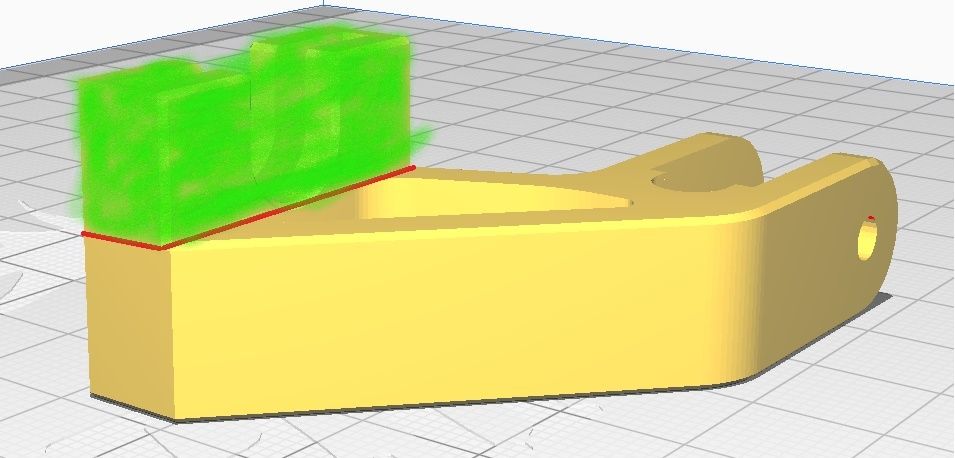

Idealnight Posté(e) Janvier 12, 2021 Posté(e) Janvier 12, 2021 (modifié) Bonjour à toutes et tous, Je ne connais pas du tout Fusion 360 puis je n'ai jamais eu besoin de modifier un STL. (pour le moment je ne fais que concevoir mes pièces sous solidworks et quand je tente de transformer mon stl solidworks plante ) Je voudrais modifier un fichier STL pour augmenter une côte, et je pensais procéder ainsi mais je ne vois pas comment faire : - J'ai réussi a faire en sorte que le stl soit modifiable - Je voulais couper la pièce au trait rouge pour la scinder - Ensuite soit rallonger la base ou ajouter un volume de 20mm de haut. Edit: l'augmentation est a faire uniquement sur la partie découpée (volume rectangle) si c'est la bonne méthode je ne sais pas comment m'y prendre du coup si vous pouviez m'expliquer ^^. Merci d'avance Citation bracket.stl Modifié (le) Janvier 12, 2021 par Idealnight

Idealnight Posté(e) Janvier 12, 2021 Auteur Posté(e) Janvier 12, 2021 J'ai fais un gribouillis rapide, j'ai besoin que la partie verte que je souhaite garder intact soit plus haute de 20mm et dans l'idéal le rajout doit être plein entre cette dite partie et la base Citation

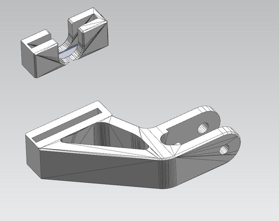

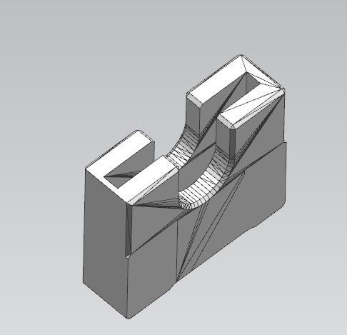

vap38 Posté(e) Janvier 12, 2021 Posté(e) Janvier 12, 2021 (modifié) j'ai commencé la modif ! mais c'est plus simple de reconstruire la pièce sous SW car un fichier STL modifié ce n'est pas évident ..... bracket2.STL Modifié (le) Janvier 12, 2021 par vap38
Idealnight Posté(e) Janvier 12, 2021 Auteur Posté(e) Janvier 12, 2021 (modifié) @papajds je suis un perdu dans tous tes step ^^, dois-je tous les récupérer ? Et une fois le step ou j'ai modifié ma valeur que dois-je faire ? je regarde ça @vap38. Edit: c'est le STL de la partie qui se doit être plus longue. Du coup comment je m'y prends, toi tu passerai par ideamaker pour mettre les mon STL + le tien, couper la pièce de mon STL et supprimer la partie correspondante a ton STL puis les assembler ? Merci a vous. Question : sous solidworks comment faites-vous pour rendre le stl modifiable car quand j'essais le traitement fini par planter à la fin ^^ ? Modifié (le) Janvier 12, 2021 par Idealnight
vap38 Posté(e) Janvier 12, 2021 Posté(e) Janvier 12, 2021 voici le fichier STL dis-moi si c'est OK je peux faire une mise plan pour valider les cotes @Idealnight bracket3.STL 1

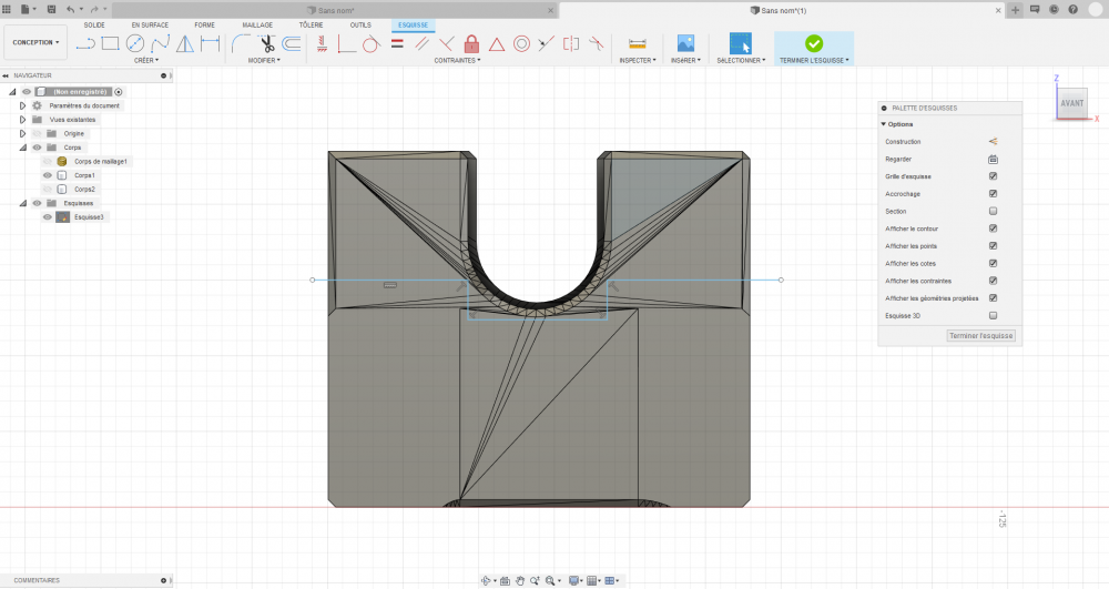

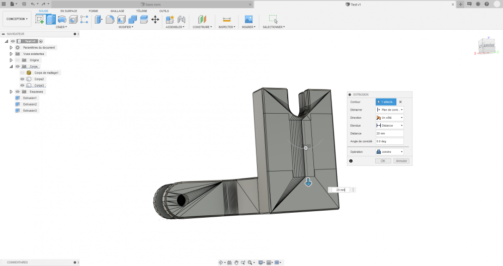

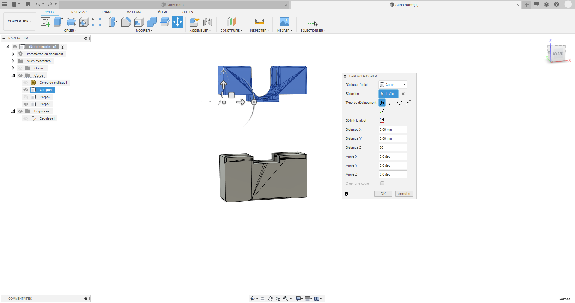

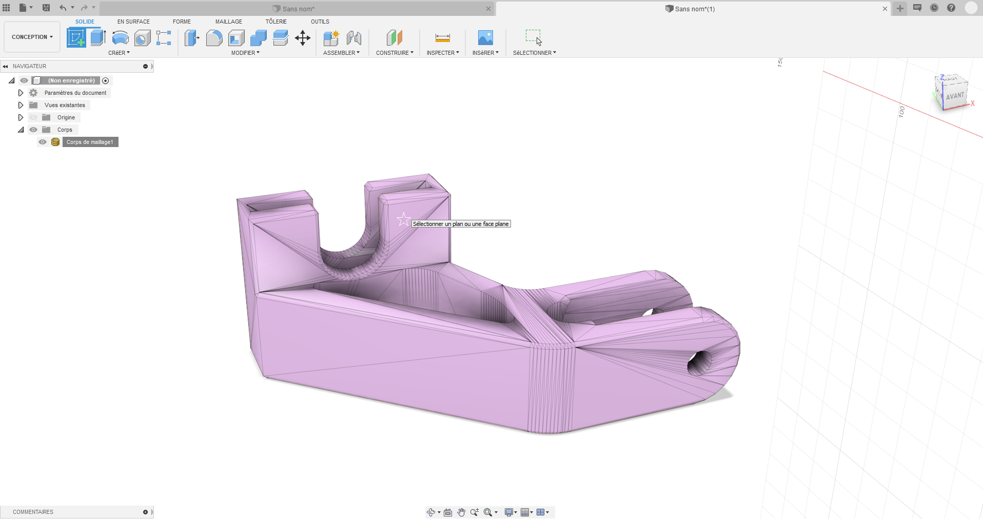

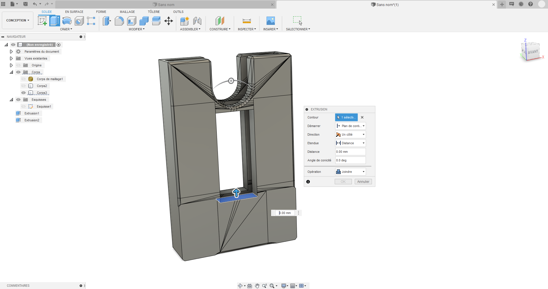

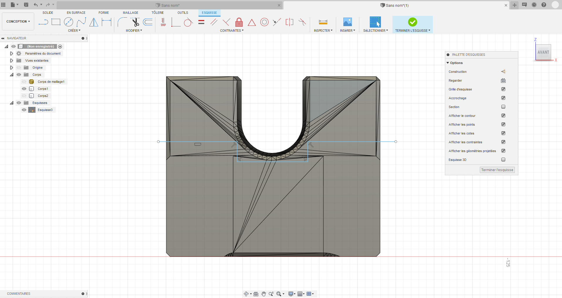

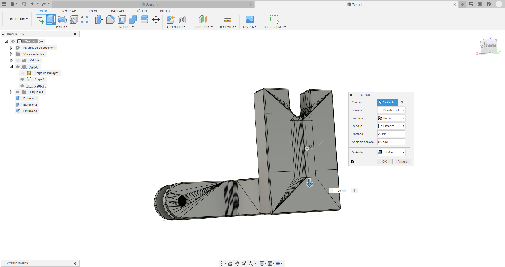

Vector Posté(e) Janvier 12, 2021 Posté(e) Janvier 12, 2021 Salut @Idealnight, un p'tit tuto avec Fusion 360 pour ta pièce (dont les demi-trous oblongs ne sont pas identiques.) 1 - Nouvelle conception > Insérer > Insérer le maillage : bracket.stl 2 - Navigateur tout en haut > Clic droit > Ne pas capturer l'historique de conception 3 - Navigateur, Corps de maillage 1 > Clic droit > Maillage vers BREP 4 - Menu Solide > Modifier > Scinder le corps > Corps1 et Outil de scission comme sélectionner comme sur ma capture 5 - Navigateur, masquer Corps2 (la base) 6 - Menu Solide > Créer > Créer une esquisse en sélectionnant comme ci-dessus (l'esquisse doit être réalisée avec des lignes droites) 7 - Menu Solide > Modifier > Scinder le corps > Corps1 et Outil de scission l'esquisse 8 - Menu Solide > Modifier > Déplacer/Copier > Corps1, Distance Z 20 mm 9 - Menu Solide > Créer > Extrusion, Contour les 3 nouvelles faces, Distance 20mm, Opération joindre 10 - Menu Solide > Créer > Extrusion, Contour la nouvelle face arrière, Distance 20mm, Opération joindre 11 - Navigateur, afficher Corps2 (la base) 12 - Export en STL bracket v2.stl 1
Idealnight Posté(e) Janvier 12, 2021 Auteur Posté(e) Janvier 12, 2021 @Vector ah merci, avec les fichiers de @vap38 et @papajds j'arrivais a travailler sous solidworks mais impossible de trouver un plan de coupe qui me convenait :(. Ton découpage permet de le faire et je vais prendre le temps de le faire sous fusion360 ainsi je maitriserai un peu les 2 softs Encore merci a vous

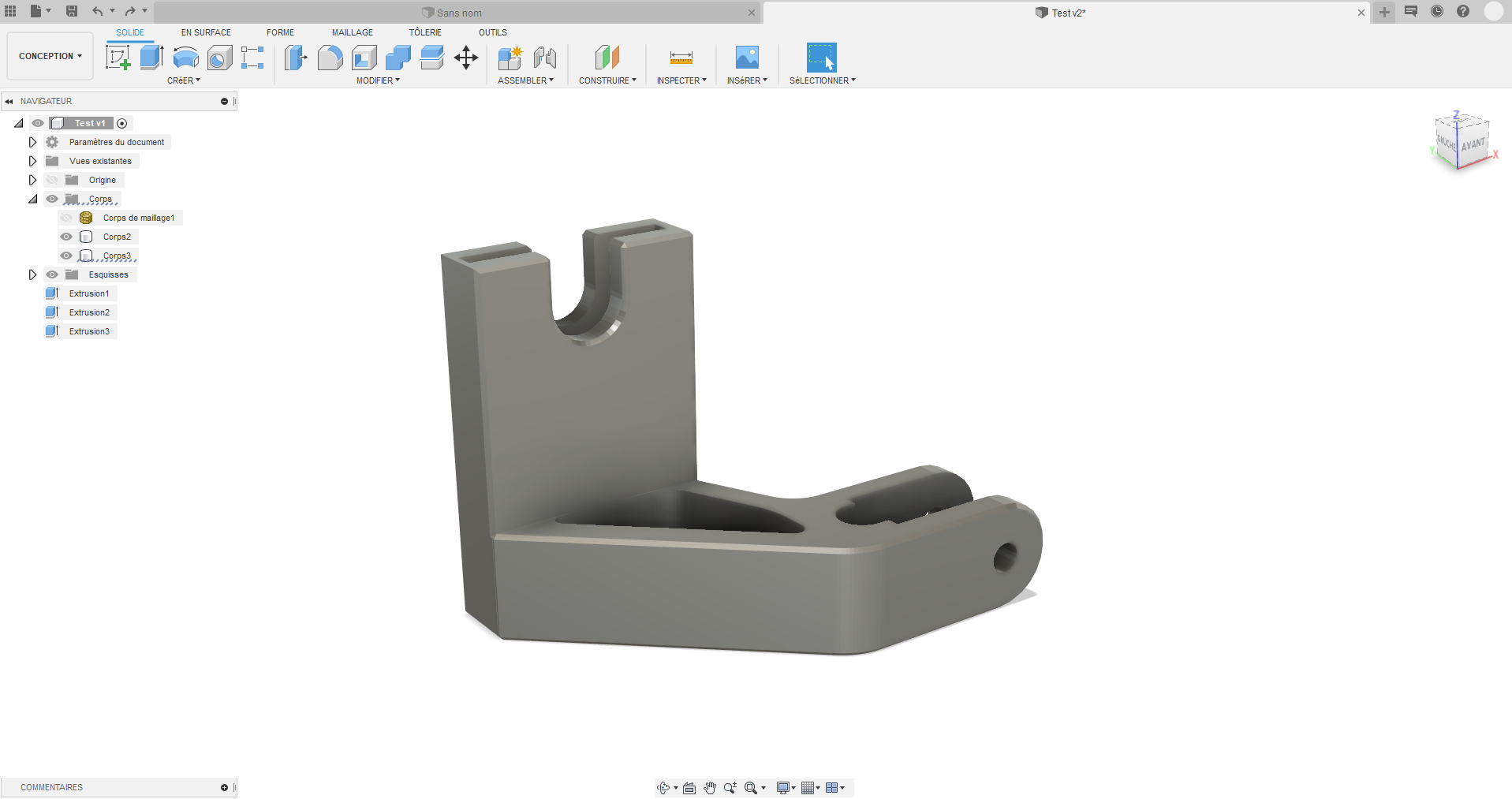

Idealnight Posté(e) Janvier 12, 2021 Auteur Posté(e) Janvier 12, 2021 Encore merci @Vector, j'ai réussi a la concevoir :). Faut que je me penche sur Fusion360 car je n'arrive a gérer la caméra et j'ai un peu galéré du coup (exemple l'extrusion que j'ai du faire en Y et pas Z je ne sais pas pourquoi lol) mais explications au top

Idealnight Posté(e) Janvier 13, 2021 Auteur Posté(e) Janvier 13, 2021 J'aurais surtout passé des heures pour la faire et encore pas sur que j'aurai réussi a avoir la pièce avec les dimensions actuelles même si j'arrive a mes fins avec solidworks c'est un chemin laborieux a chaque fois lol. La méthode de @Vector m'a demandé moins d'une heure incluant la prise en main de fusion 360 et ma pièce est a l'identique avec ma côte changée je trouve cela bien plus rapide ^^. De plus cela m'a permis de maitriser ce nouveau logiciel et j'y ai déjà fait ma première pièce et j'ai modifié un autre STL en 10minutes grâce à l'explication. Donc encore merci 1
