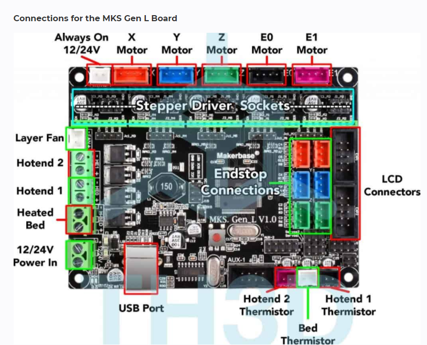

Jojo3D Posté(e) Janvier 13, 2021 Partager Posté(e) Janvier 13, 2021 (modifié) @GRIMELIN, ce symptôme est typique de problème d'un enroulement du Step motor. Après les nappes qui sont la principale source de ce problème, il reste le moteur et le driver. Permuter provisoirement le driver d'extrudeur avec celui d'un axe (sauf le X qui te fait problème aussi) permettrait de différencier si moteur ou driver ou aucun. Modifié (le) Janvier 13, 2021 par Jojo3D Lien vers le commentaire Partager sur d’autres sites More sharing options...
GRIMELIN Posté(e) Janvier 13, 2021 Auteur Partager Posté(e) Janvier 13, 2021 @Jojo3D Là, je ne te cache pas que ça va trop loin pour moi Je vais tester avec un autre moteur pour le moment... Lien vers le commentaire Partager sur d’autres sites More sharing options...
Hirany Posté(e) Janvier 13, 2021 Partager Posté(e) Janvier 13, 2021 J’avais envoyé un message à quelqu’un de chez 3D expert y a 2-3 jours vu que je n’ai pas de réponse du support. Il m’a dit qu’il n’en savait rien mais que peut être j’avais grillé la carte extruder Je pense pas parce que là chauffe de la buse se fait correctement. Lien vers le commentaire Partager sur d’autres sites More sharing options...
MrMagounet Posté(e) Janvier 13, 2021 Partager Posté(e) Janvier 13, 2021 @Hirany @GRIMELIN Comme la dit Jojo il n'y a que 3 point la nappe mais j'en doutais dans ce cas précis le moteur, j'ai vue beaucoup de moteur d'extrudeur de X1 HS, M1K3D0 avec qui je discute très souvent a eu le siens qui c'est ouvert en 3 partie pour dire. Mais ton moteur est piloté sur ta carte mère par un pilote sur la X1 et Genius ce sont des TMC 2100 logiquement. Pour la permutation du pilote et vérifié qu'il est pas HS c'est pas dur faut avoir accès a la Carte mère (photo de la carte mère plus bas), sur les Genius et X1 on a 5 Pilote TMc 2100, ce sont des petit carte avec des pin enfoncé la ou y a écrit Stepped driver Socket il commande les 5 moteurs dans le même ordre que les cable sont plug au dessus ) partir de la gauche Moteurs X, Y, Z, E0 & E1. comme on a que 1 extrudeur sur nos artillery (elle ne gère pas 2 extrudeur comme la Wanaho D12 qui imprime en 2 couleurs) 1 des deux E0 ou E1 gère le second axe Z. Donc suffit de d'inverser E1 et E0 puis de rebranché l'imprimante et tester uniquement l'extrudeur, si cela fonctionne le TMC2100 est a changé (attention prenez bien un TMC2100, si vous prenez des TMC 2208 ou 2209 faudra modifier le Marlin et flashe le firmware de l'imprimante sinon c'est pas bon je moteur sera mal gérer). 1 Lien vers le commentaire Partager sur d’autres sites More sharing options...
Jojo3D Posté(e) Janvier 13, 2021 Partager Posté(e) Janvier 13, 2021 (modifié) Excellentes explications @MrMagounet ! @Hirany tu peux trouver dans le forum au moins un post où un faux contact du connecteur de la résistance chauffante a causé un dessoudage de celui-ci sur la carte extrudeur et pire encore. Après, comme beaucoup de cas de figure peuvent se présenter, on ne peut que t'indiquer des pistes de recherche. Modifié (le) Janvier 13, 2021 par Jojo3D Lien vers le commentaire Partager sur d’autres sites More sharing options...
