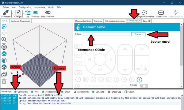

remibora Posté(e) Janvier 13, 2021 Posté(e) Janvier 13, 2021 (modifié) il y a 30 minutes, Timothée Fol a dit : comment l'on fait les lancement des : G29, M500, M501 etc... tu installes un logiciel comme Repetier-host, Pronterface,... et tu connectes ton ordi en USB à l'imprimante. Tu installes le driver windows CH340 dispo ici (si tu n'as pas de communication, il se peut que ce soit le driver FT232 dispo sur la même page). Pour repetier-host (dispo ici), voici des indications: Tu cliques sur l'icone "Réglages imprimantes" pour sélectionner le port de communication et la vitesse (115 200 habituellement, 250 000 si problème). Tu valides la fenêtre et tu cliques sur le bouton Connecter en haut à gauche. Pour envoyer les Gcodes, tu suis les flèches de l'image suivante (onglet contrôle manuel champ G-Code puis bouton envoyer. Le résultat s'affiche dans la partie basse) Modifié (le) Janvier 13, 2021 par remibora
Timothée Fol Posté(e) Janvier 13, 2021 Auteur Posté(e) Janvier 13, 2021 il y a 38 minutes, remibora a dit : tu installes un logiciel comme Repetier-host, Pronterface,... et tu connectes ton ordi en USB à l'imprimante. Tu installes le driver windows CH340 dispo ici (si tu n'as pas de communication, il se peut que ce soit le driver FT232 dispo sur la même page). Pour repetier-host (dispo ici), voici des indications: Tu cliques sur l'icone "Réglages imprimantes" pour sélectionner le port de communication et la vitesse (115 200 habituellement, 250 000 si problème). Tu valides la fenêtre et tu cliques sur le bouton Connecter en haut à gauche. Pour envoyer les Gcodes, tu suis les flèches de l'image suivante (onglet contrôle manuel champ G-Code puis bouton envoyer. Le résultat s'affiche dans la partie basse) Merci beaucoup, j'ai réussi à connecter mon imprimante, j'ai commencé les étapes mais pour le Gcode de démarrage j'ai peur de faire des bêtises, auriez vous un gcode de démarrage avec les instructions ?
