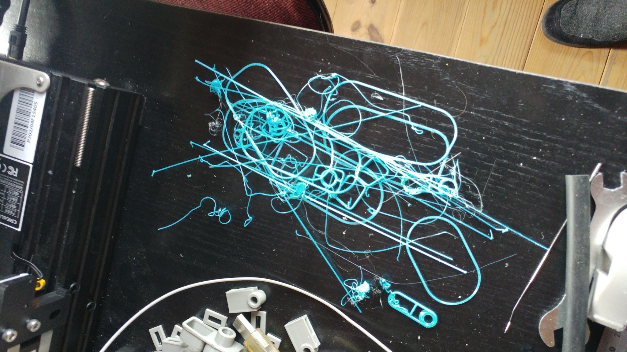

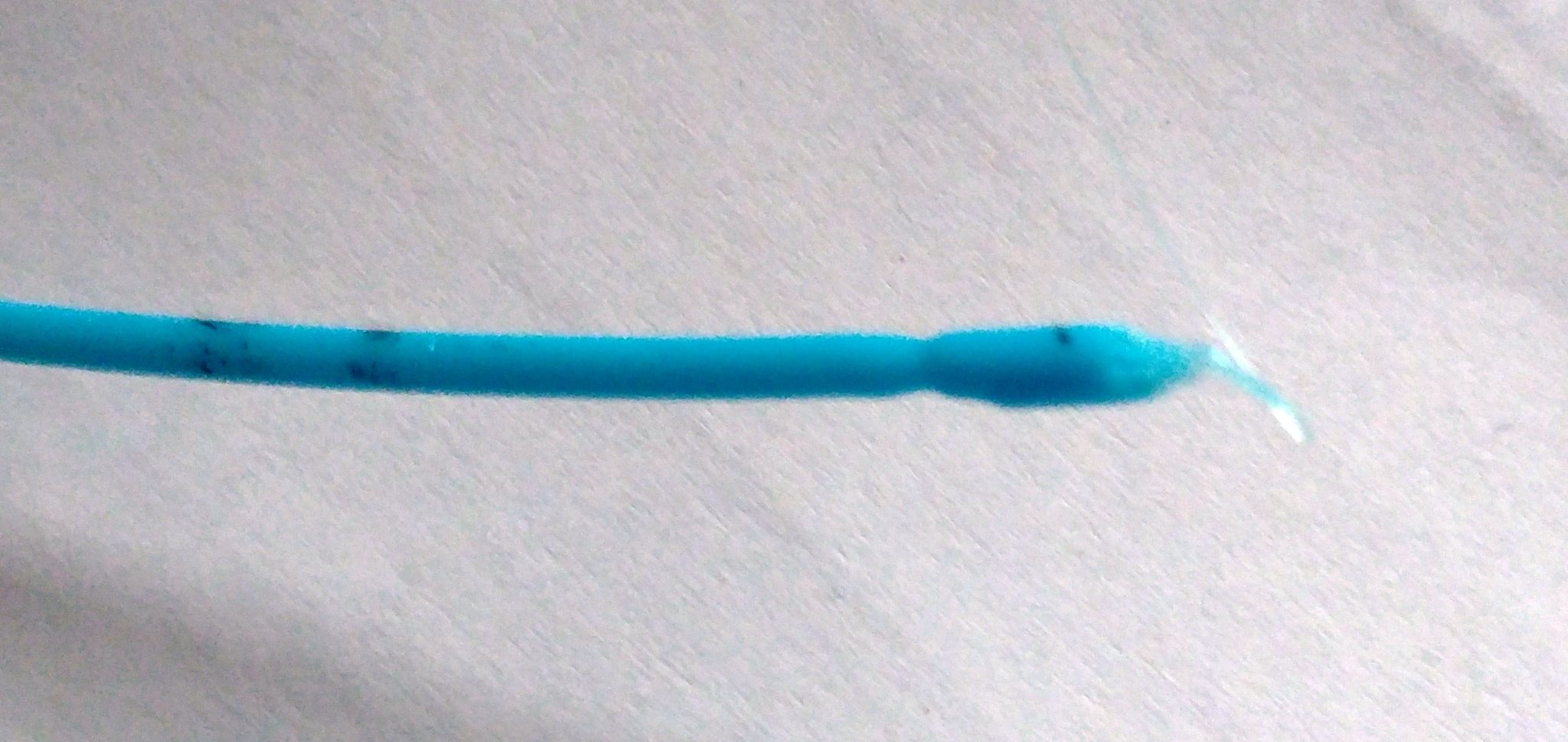

Hugh46 Posté(e) Janvier 16, 2021 Auteur Partager Posté(e) Janvier 16, 2021 Bonjour. Finalement j'ai à nouveau tout démonté, ce qui m'a permis de vérifier qu'il n'y avait encore aucun reliquat entre le tube et la buse. J'ai renouvelé la TITI's procédure, il y a un peu d'amélioration mais mes pièces continuent à se décoller après 2 ou 3 couches. La jupe s'imprime bien pourtant et adhère comme il faut alors qu'auparavant ce n'était pas le cas. Je vais donc persister, nettoyer mon plateau, refaire un étalonnage d'extrusion...mais vos conseils ou avis seront les bienvenus. Ce que je ne comprends vraiment pas c'est ce changement brutal de comportement de ma machine, et pourtant j'avais lancé des lots de pièces ou de grandes pièces qui étaient toutes très bien (voir photos). Bonnes impressions à toutes et tous, et BONNE ANNEE puisqu'il n'est pas trop tard. Lien vers le commentaire Partager sur d’autres sites More sharing options...
remibora Posté(e) Janvier 16, 2021 Partager Posté(e) Janvier 16, 2021 (modifié) Salut, Il y a 21 heures, Hugh46 a dit : Quelqu'un a-t-il déjà obtenu cette extrémité de fil PLA après l'avoir retiré à chaud? oui, l'extrémité de ton tube PTFE est probablement légèrement rétrécie mais ce n'est pas gênant, temps que tu n'observes pas de sous-extrusion ou de claquement de ton extrudeur. Il y a 21 heures, Hugh46 a dit : J'avais dû modifier énormément ma valeur de step/mm pour l'extrudeur, de 93 (valeur usine) j'étais passé à 143 ! Cela m'avais surpris mais j'avais mis cela sur le compte de ce changement. L'explication ne peut être qu'une différence de diamètre des roues et une denture plus "agressive" qui conduit à un diamètre effectif de roue plus faible. As-tu mesuré leur diamètre extérieur? Pour tes problèmes d'adhérence, comme la propreté de ton plateau semble hors de cause ainsi que sa qualité, il reste les points suivants: 1- planéité du plateau: tu peux mettre une règle sur champ avec une lumière rasante derrière et observer si un défaut apparait sous la règle 2- régler la couche initiale dans le logiciel trancheur (paramètre débit de la couche initiale, hauteur de la couche initiale, offset Z (extension cura), vitesse de la couche initiale 20mm/s, température du plateau plus élevée (60°C à 70°C), vitesse du ventilateur à 0). Ces paramètres sont disponibles dans CURA. Modifié (le) Janvier 16, 2021 par remibora Lien vers le commentaire Partager sur d’autres sites More sharing options...

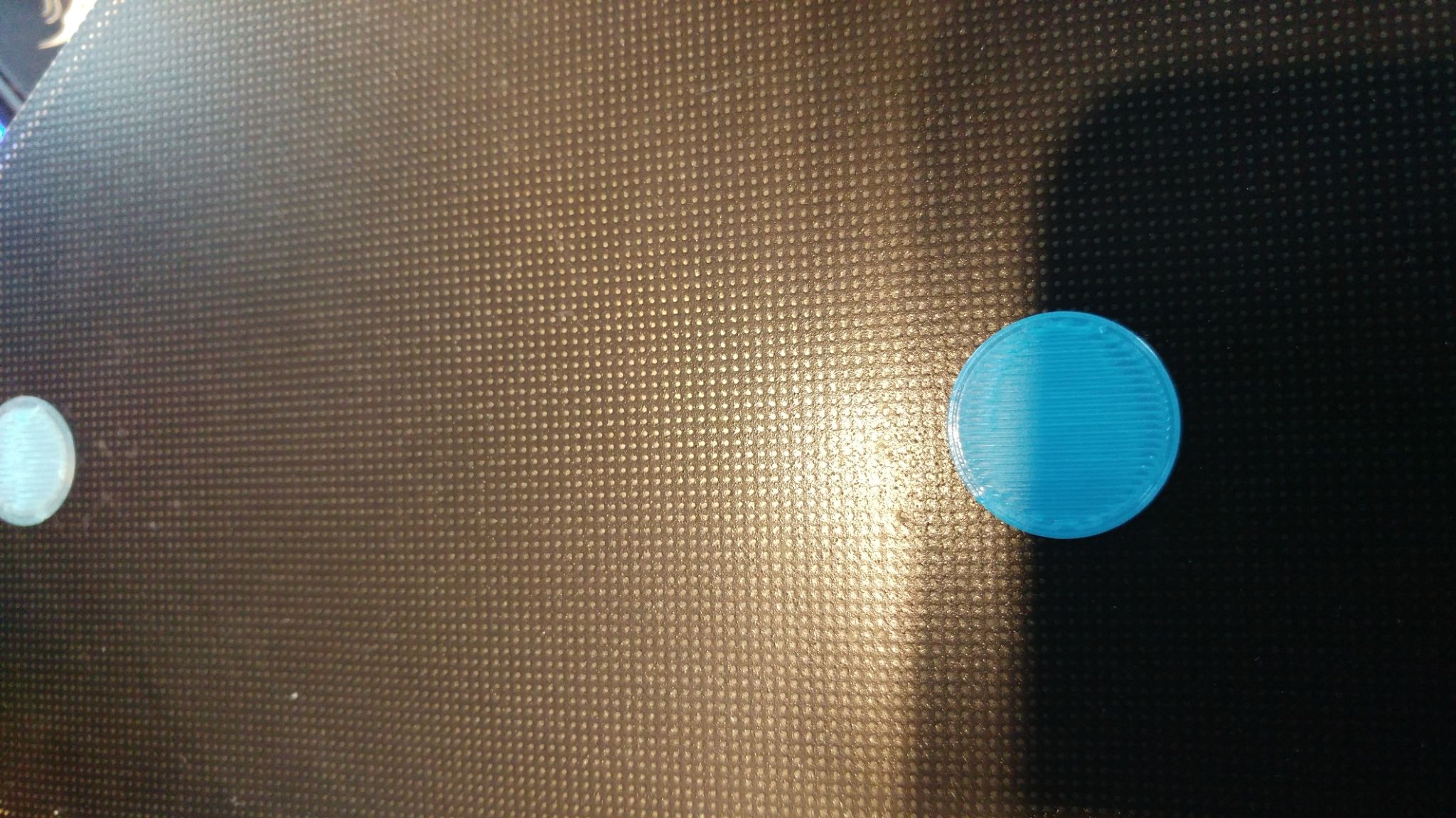

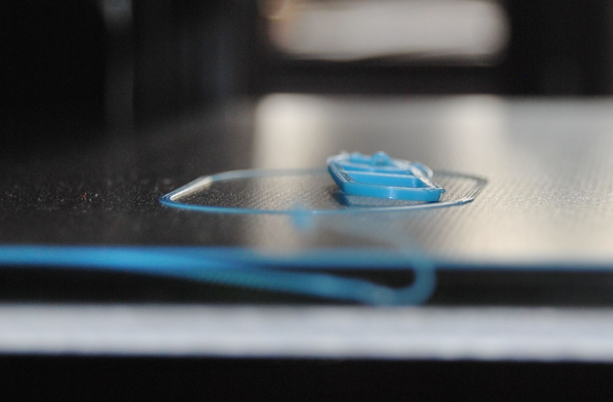

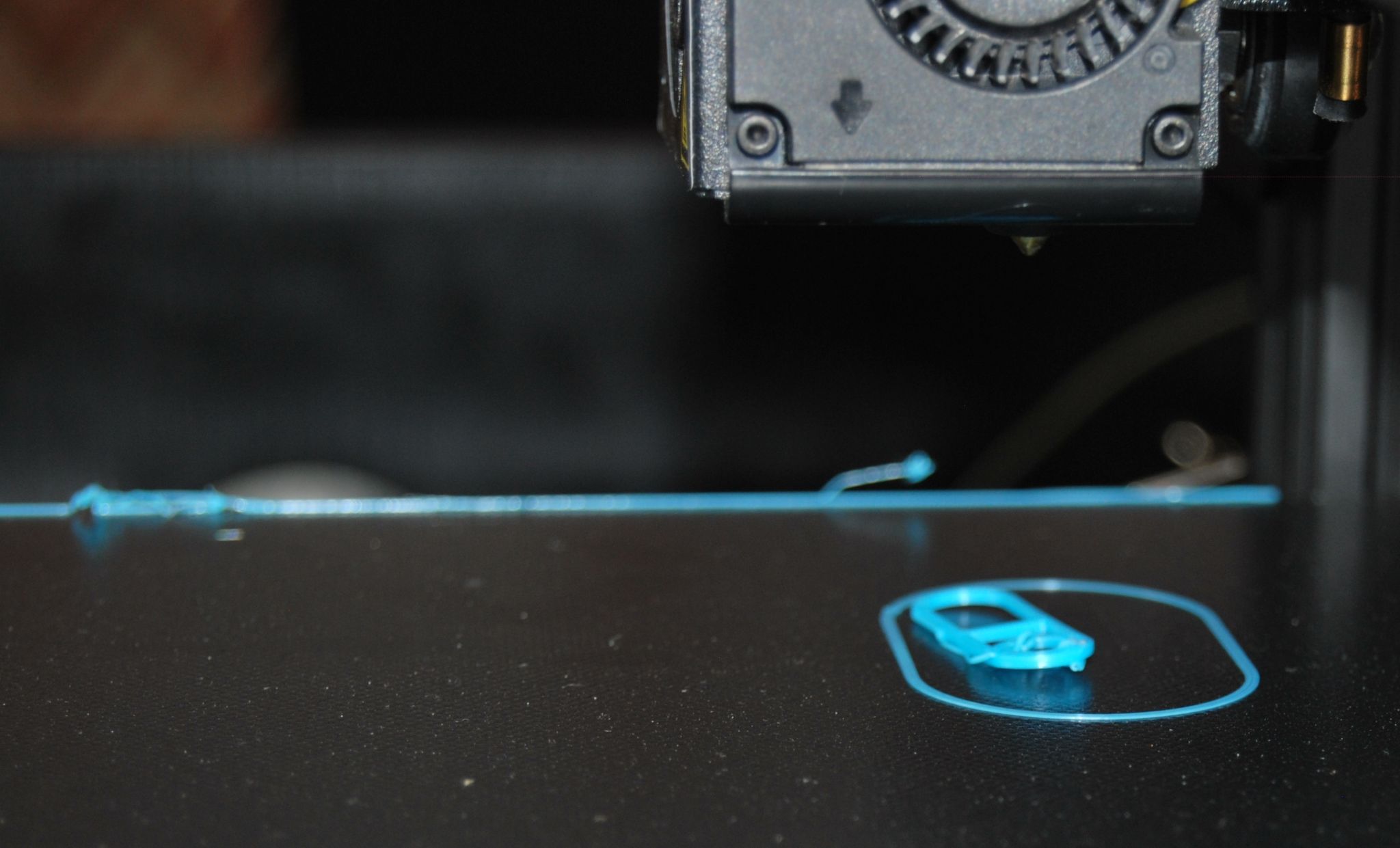

Idealnight Posté(e) Janvier 16, 2021 Partager Posté(e) Janvier 16, 2021 Ton ventilo se met a fond à la 2eme couche ? si oui perso je préfère y aller tranquille car si dés la 2eme couche ton fil tire ca se décollera. Sur la photo ta jupe me parait pas trop écrasée, je regarderai ton z-offset (si t'as une photo d'angle que l'on voit l'épaisseur de la jupe. La première couche ne pas hésiter a "surchauffer" la buse, mettre une épaisseur plus conséquente, et comma l'a dit @remibora une vitesse lente du genre 15/20. perso je change également le jerk et l'accélération de façon a être moins brutal sur les angles. Lien vers le commentaire Partager sur d’autres sites More sharing options...
Hugh46 Posté(e) Janvier 17, 2021 Auteur Partager Posté(e) Janvier 17, 2021 Bonjour IDEALNIGHT, Merci pour ta réponse. La pièce ci-dessus a été imprimée avec les réglages CURA recommandés par REMIBORA. J'ai indiqué ces réglages au-dessus de la photo. Je vais reprendre mes essais demain et laisserai une photo comme tu la demandes. Lien vers le commentaire Partager sur d’autres sites More sharing options...

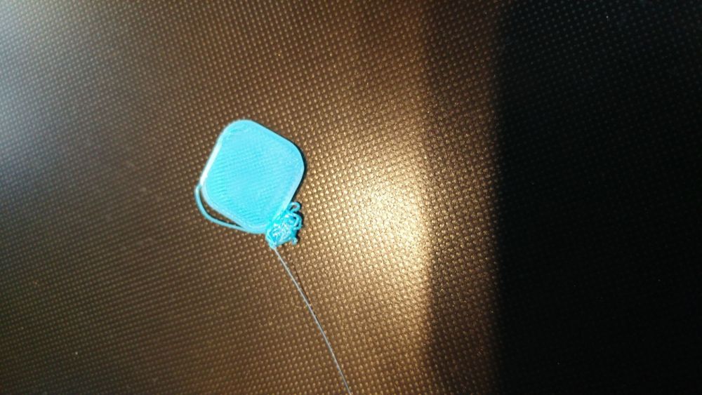

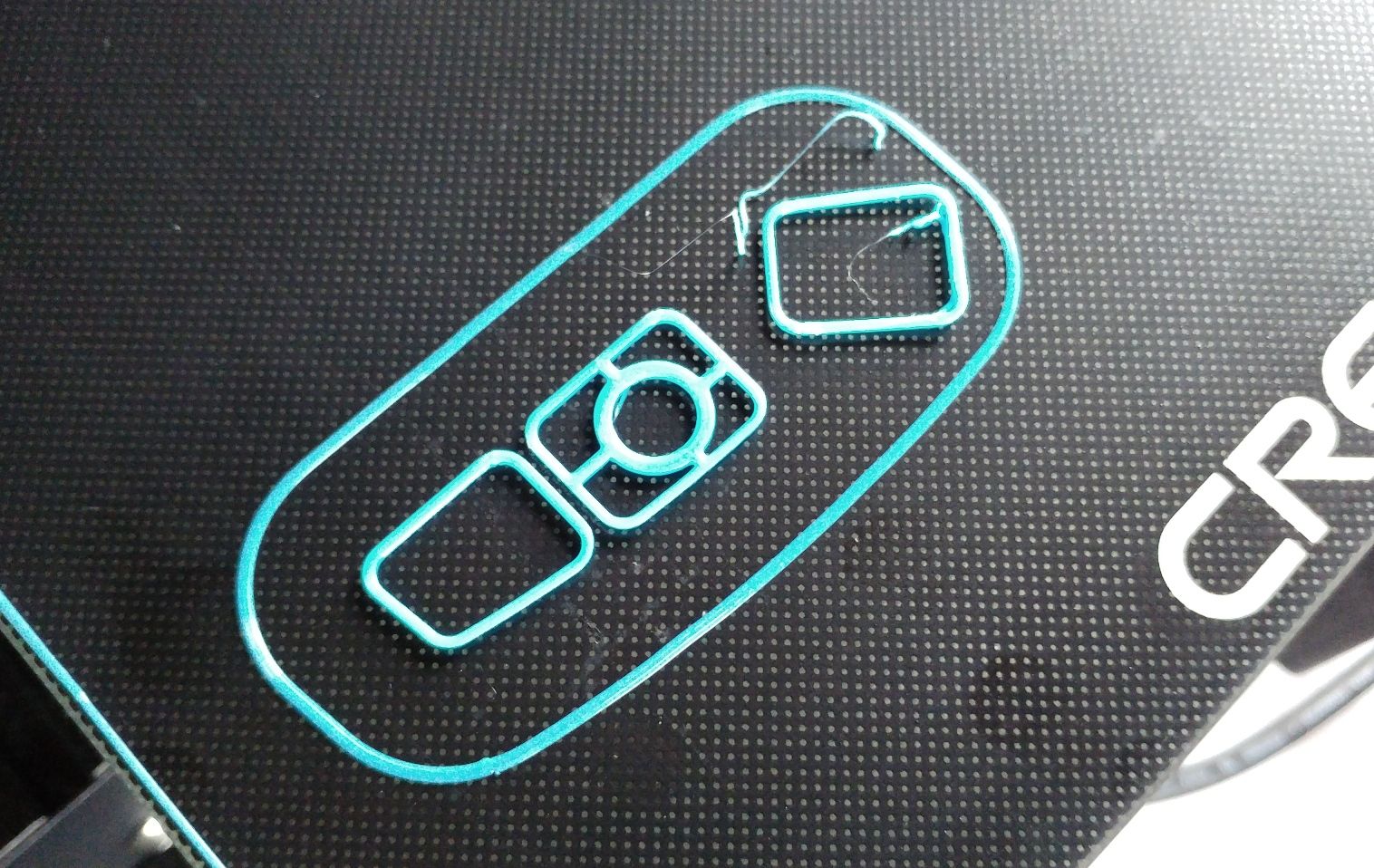

Hugh46 Posté(e) Janvier 29, 2021 Auteur Partager Posté(e) Janvier 29, 2021 Bonjour IDEALNIGHT et REMIBORA. Désolé mais impossible d'imprimer cette semaine, problèmes de santé de madame. Ce jour, 23.5°C et 50% d'humidité dans le local où j'imprime, nouvel essai pour réaliser les photos demandées. Comportement identique à précédemment, on arrive à 1.2mm d'impression (5 couches et début de la 6ème) et la pièce se décolle ou est emmenée par la tête ? Je ne sais pas. La jupe paraît saine et bien collée, la pièce débute bien. Les paramètres dans CURA sont ceux préconisés par vous. J'ai aussi ajouté une photo des ratées de la semaine passée. Lien vers le commentaire Partager sur d’autres sites More sharing options...
Titi78 Posté(e) Janvier 29, 2021 Partager Posté(e) Janvier 29, 2021 Le souci avec ta pièce vient du fait qu'elle n'a pas une surface d'accroche assez grande pour coller au plateau. Il faut dans la rubrique adhérence plateau de cura mettre une bordure de 4 à 8 mm. Si ton filament est ouvert depuis longtemps et mal protégé de l'humidité un petit tour au four à 40 degrés pendant 2 à 3 heures permet d'évacuer son humidité Lien vers le commentaire Partager sur d’autres sites More sharing options...
Idealnight Posté(e) Janvier 29, 2021 Partager Posté(e) Janvier 29, 2021 (modifié) La jupe à l'air bien effectivement, as-tu vérifié que ton plateau chauffait toujours au moment du décollage de la pièce ? Comment nettoies-tu ton plateau ? As-tu essayé un autre PLA ? voir une autre marque de PLA ? As-tu tenter de mettre ton PLA au four a 40° pendant 2/3h ? Est-ce qu'elle se décolle toute seule ou la buse frotte dessus ? si oui as-tu contrôler ton axe Z pour vérifier qu'il n'y a pas un point dur, un manquement de pas ? Beaucoup de questions pour s'ouvrir des pistes Edit: @Titi78 le benchy je le fais sans jupe et pas de problème maintenant j'ai un PEI , ce n'est pas le benchy ^^ mais la jupe je l'utilise casi jamais je suis sur que sa pièce peut s'en passer mais a essayer effectivement Modifié (le) Janvier 29, 2021 par Idealnight Lien vers le commentaire Partager sur d’autres sites More sharing options...

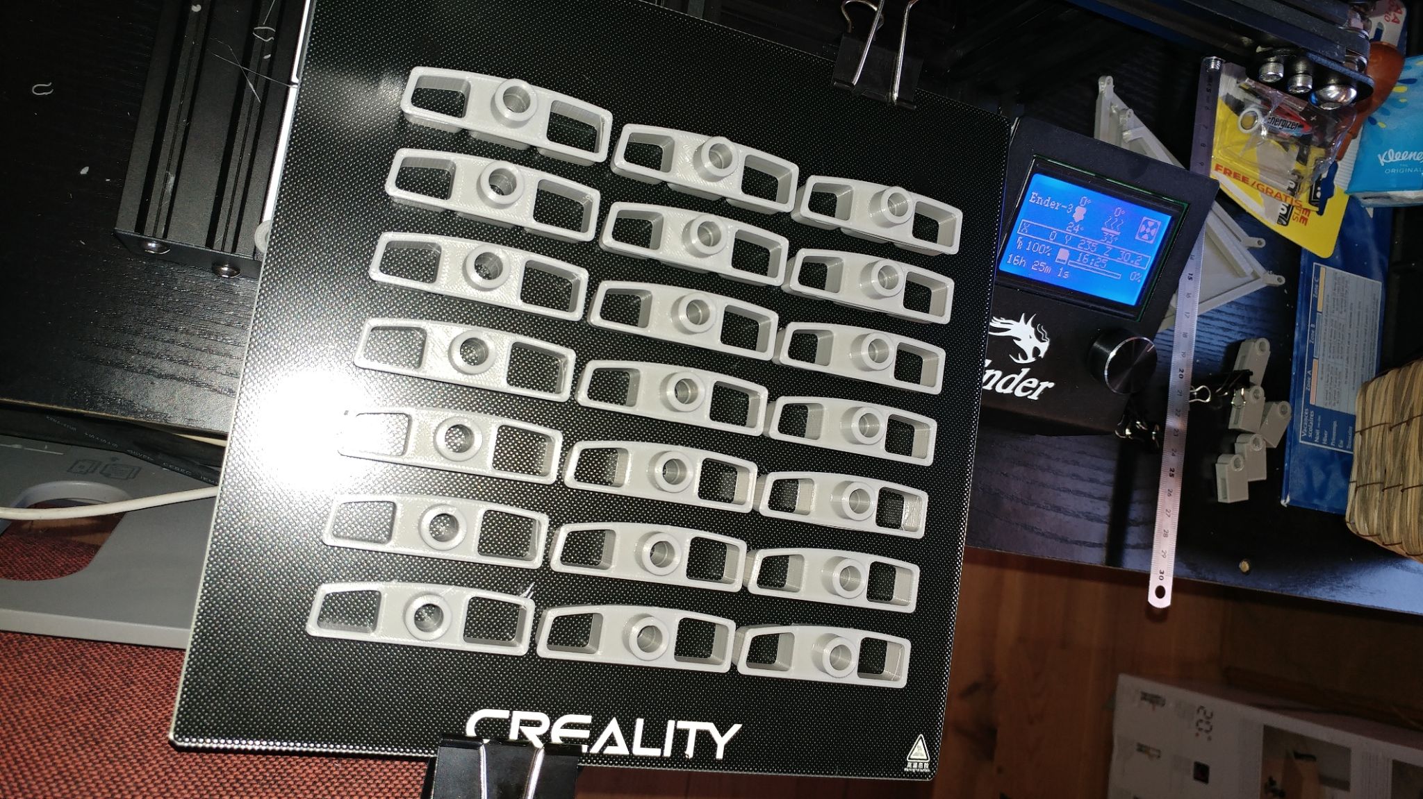

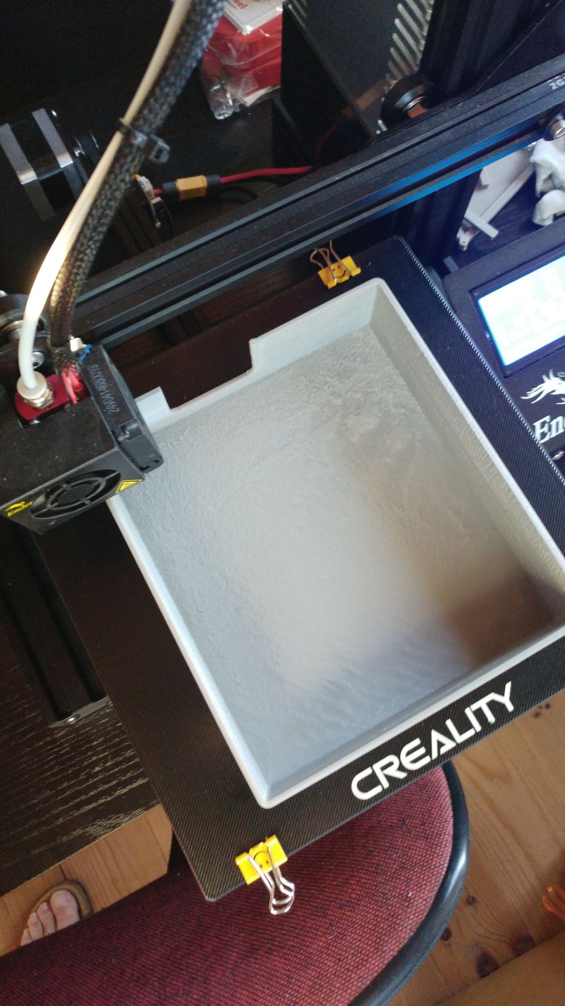

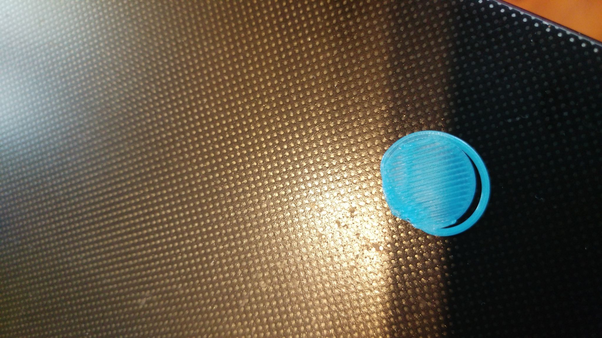

Hugh46 Posté(e) Janvier 29, 2021 Auteur Partager Posté(e) Janvier 29, 2021 En réponse à TITI, que je remercie encore pour sa procédure, j'ai imprimé bon nombre de pièces sans jupes et sans problèmes comme le montre la photo jointe Lien vers le commentaire Partager sur d’autres sites More sharing options...

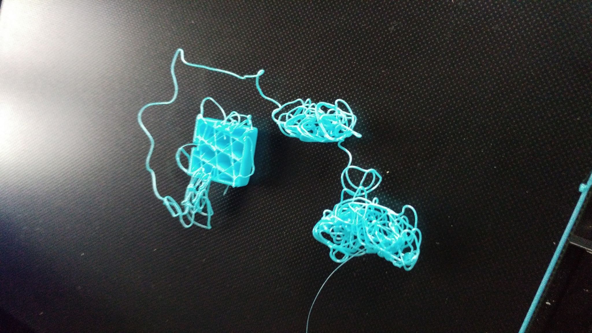

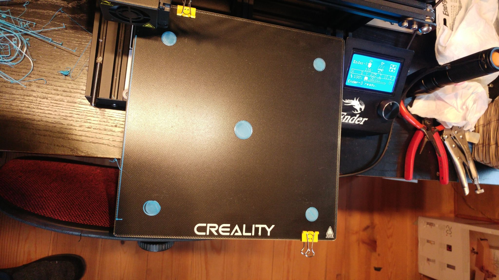

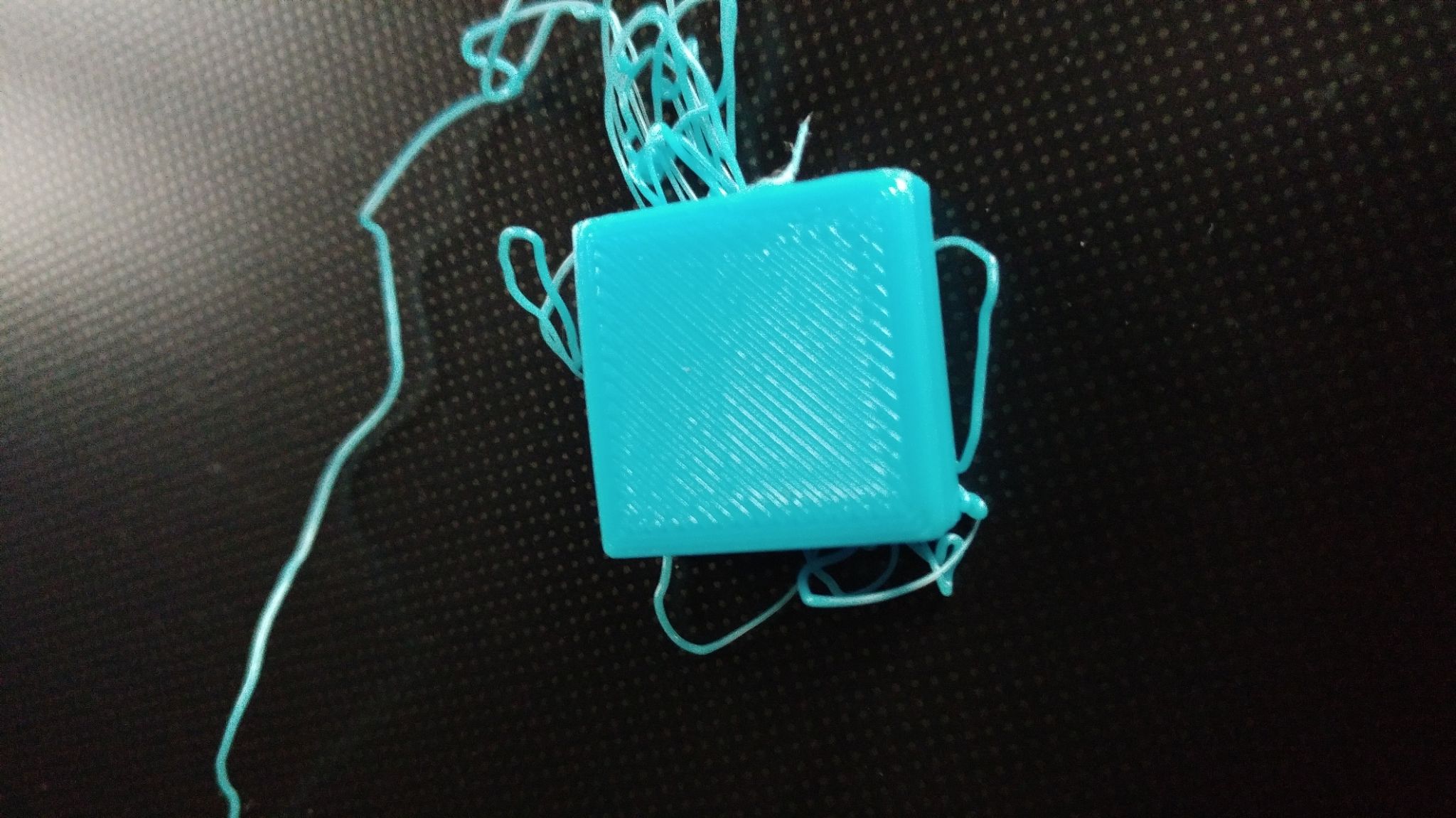

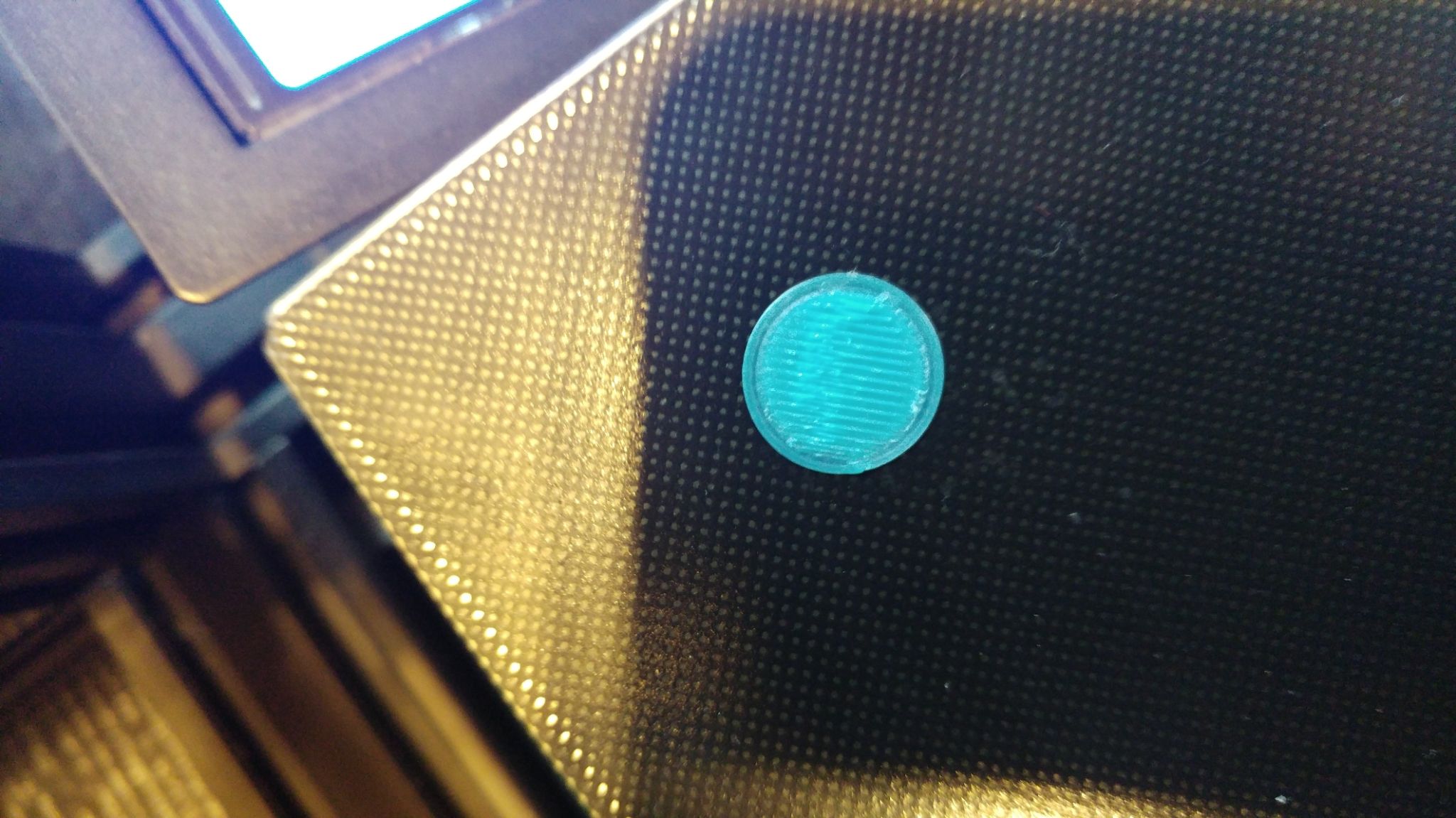

Hugh46 Posté(e) Janvier 30, 2021 Auteur Partager Posté(e) Janvier 30, 2021 Bonjour à tous. Bilan de ma journée : Impression d'un bed leveling Thingiverse 47101 en 5 points, le résultat n'est pas mal, mais impression d'une seule couche, donc normalement pas de soucis. Voilà les 5 points et ci-dessous les détails de certains, Un coin qui semble correct Le point central qui est bien Le point avant gauche qui l'est moins. Essai d'impression d'un cube de calibrage de 20mm Impression correcte jusqu'à 7,6mm donc 38 couches ! Le collage semblait pourtant correct, j'étais déjà content... T° = 20°C avec 52% d'humidité. J'ai fait d'autres essais décrits dans le post suivant. Lien vers le commentaire Partager sur d’autres sites More sharing options...

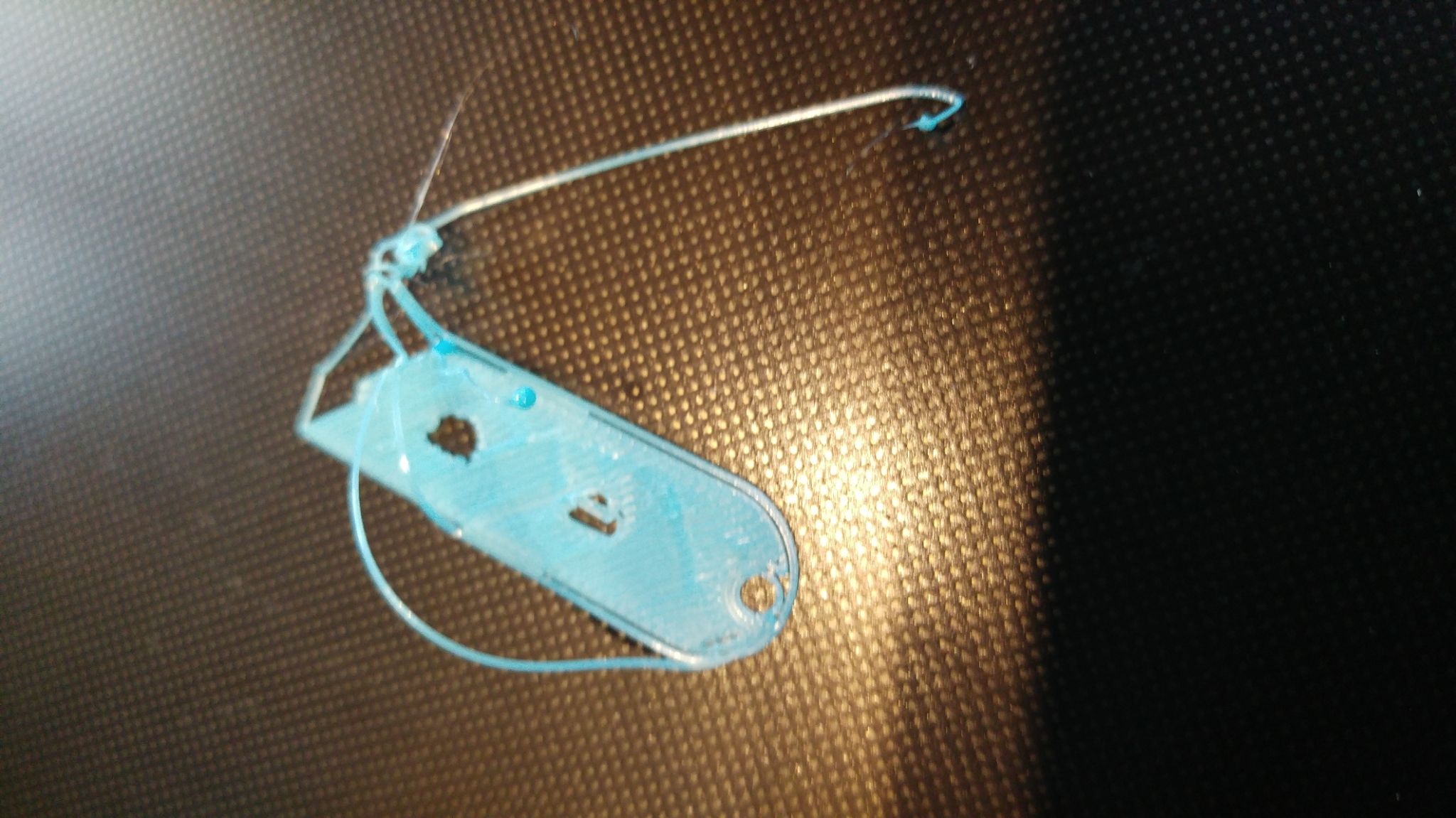

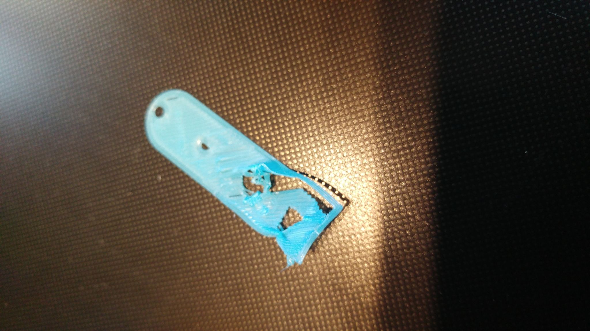

Hugh46 Posté(e) Janvier 30, 2021 Auteur Partager Posté(e) Janvier 30, 2021 Impression de pièces simples : Une pièce de calibrage Thingiverse, décollement après 5 couches. Un badge de porte-clefs décollement en fin de 2ème couche, j'avais remarqué une aspérité sur le contour Toutes ces pièce ont été imprimées en partant de CURA 4.8.0 remis en paramètres "usine" J'aurai grand plaisir à lire vos commentaires. Pour ma part, je vais tenter de retourner mon bed en verre demain et continuer mes tests. Lien vers le commentaire Partager sur d’autres sites More sharing options...
Idealnight Posté(e) Janvier 30, 2021 Partager Posté(e) Janvier 30, 2021 Température de la buse ? Lien vers le commentaire Partager sur d’autres sites More sharing options...
Hugh46 Posté(e) Janvier 30, 2021 Auteur Partager Posté(e) Janvier 30, 2021 Bonsoir IDEALNIGHT. T° = 200°C invariablement, réglage de base CURA pour PLA générique Bed à 60°C en préchauffage et 50°C pendant l'impression pour coller les premières couches à 59 ou 58 °C (le plateau verre refroidit lentement). Quand je pense aux dizaines de pièces sorties et maintenant, même pas foutu d'en imprimer une seule correcte, mais je persévère, je ne peux pas jeter mon ENDER 3 tout de suite ! Lien vers le commentaire Partager sur d’autres sites More sharing options...
