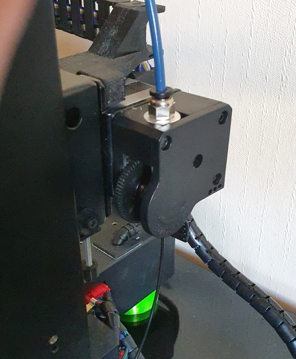

prosperz Posté(e) Mars 30, 2021 Auteur Partager Posté(e) Mars 30, 2021 J'ai toujours l'extrudeur de base. Mais j'aimerai tenter de l'impression avec du filament TPU et j'ai cru voir que l'extrudeur d'origine ne le permet pas. En gros pour m'ouvrir d'autres possibilités Lien vers le commentaire Partager sur d’autres sites More sharing options...
Titouvol Posté(e) Mars 30, 2021 Partager Posté(e) Mars 30, 2021 Pour imprimer du TPU sans tout changer, tu peux essayer de passer sur un Titan. C'est ce que j'ai sur la mienne est pour du TPU 95A, ca passe. Si tu veux vraiment imprimer du TPU souvent ou passer à du 85A (plus souple), alors il te faudra faire un peu plus de modifs pour passer ta machine en direct drive : l'extrudeur n'est plus sur le chassis, mais sur la tête juste au dessus de la hotend. Lien vers le commentaire Partager sur d’autres sites More sharing options...

stef_ladefense Posté(e) Mars 30, 2021 Partager Posté(e) Mars 30, 2021 Il y a 7 heures, prosperz a dit : Le soucis c'est que je dois avoir la polio, impossible de trouver un titan sur notre bon vieux ali extrudeur update vers une mega S, ce que j'avais pris, nickel ! https://www.amazon.fr/Redrex-Assemblés-valorisation-Extrudeuse-Imprimante/dp/B07L9JJ7XJ/ Lien vers le commentaire Partager sur d’autres sites More sharing options...
Titouvol Posté(e) Mars 31, 2021 Partager Posté(e) Mars 31, 2021 Le moteur de la non S n'est pas compatible ? Il faut changer l'extrudeur ET le moteur ??? Lien vers le commentaire Partager sur d’autres sites More sharing options...
stef_ladefense Posté(e) Mars 31, 2021 Partager Posté(e) Mars 31, 2021 (modifié) il y a une heure, Titouvol a dit : Le moteur de la non S n'est pas compatible ? Il faut changer l'extrudeur ET le moteur ??? il vende un ensemble, va savoir pourquoi ! le moteur vendu est plus court, moins de bruit apparemment même si il fait 1.5A aussi d'après la fiche. par contre je trouve l'extrudeur mieux foutu et plus solide que les titans pure soleil levant par contre j'ai retourné la plaque de fixation livré avec pour le déporter un peu Modifié (le) Mars 31, 2021 par stef_ladefense Lien vers le commentaire Partager sur d’autres sites More sharing options...
